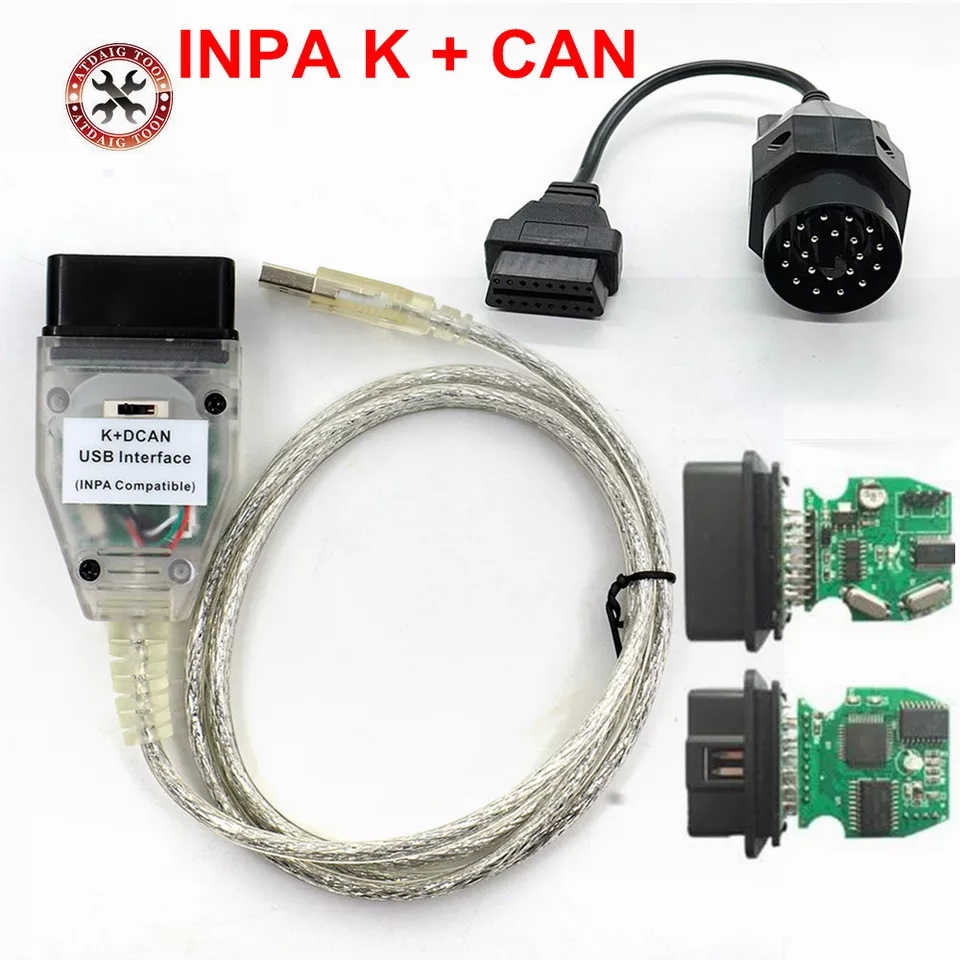

инпа понимаю эта приблуда? Как раз вчера искал сканеры что лучше, на этом остановился.
Читать рейном или инпой и станет более понятно что к чему
