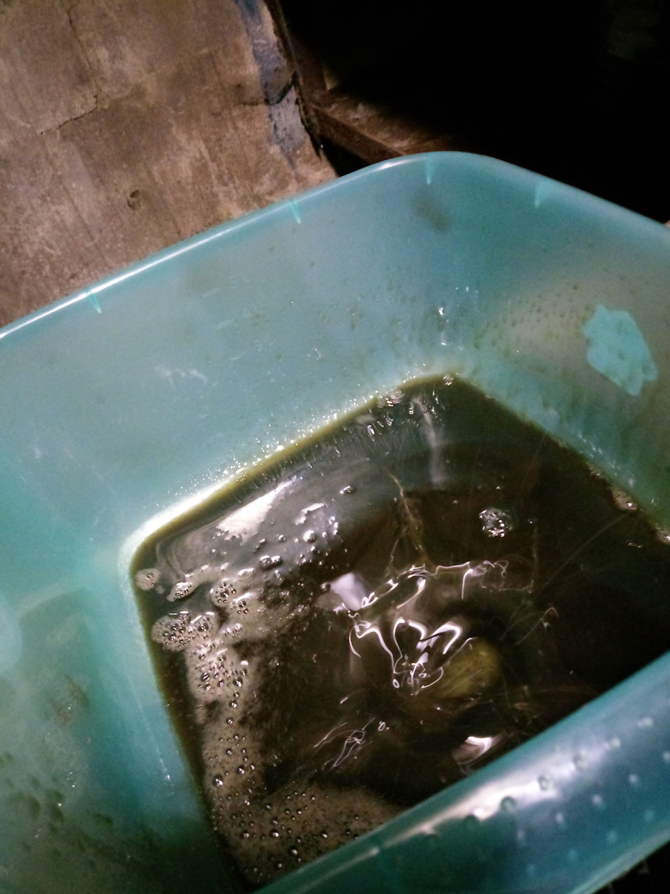

2) Так как снимал "скалку" с шрусами, в связи с заменой пыльника шруса, слил масло с КПП и уже месяц наверное вожу с собой масло в коробку, просто готовился заменить. Говорят менять не надо бла бла бла на весь срок службы. Ну Вы не меняйте а я поменял. Фото какое масло слилось прилагаю.
Масло которое залил в коробас 132624 ZIC.
О самой замене все просто, внизу откручиваю болт на 17, где его выкручивать видно на фото где масло сливается.
А сверху выкручиваем датчик через удлинитель и заливаем потом масло.
