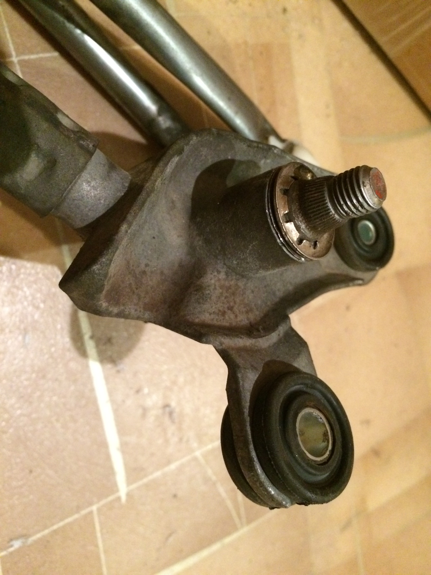

Уже давно заметил люфт трапеции дворников и сам поводок водительского дворника уже почти задевал об капот, проблема в изношенной втулке водительского дворника, все руки не доходили разобрать и сделать, эти выходные были длинными и решил наконец-то заняться. Первым делом естественно нужно снять трапецию, по времени минут 10-15, пластиковая накладка на двух клипсах плюс четыре болта на трапеции плюс разъем, ставить также минут 15. Втулки выточил сам, сделал из пластика, как и родные. Родные втулки были естественно уставшими, в оригинале стоят две втулки размерами d внутр.=14 мм, d нар.=16.5 мм, h = 14 мм, общая высота втулки 47 мм, сделал одну и распилил на две, так проще вставлять, общее время по сборке — разборке 2 часа.
Алгоритм:
1.Снимаем трапецию
2.Откручиваем гайку с мотора дворника
3.Снимаем стопорное кольцо
4.Вытаскиваем палец, выходит довольно легко, нужно покачать
5.Вынимаем старые втулки
6.Зачищаем внутренности
7.Очищаем палец от ржавчины
8.Вставляем новые втулки
9.Смазываем палец
10.Вставляем палец
11.Ставим стопорное кольцо
12.Трапецию на место
12.Регулируем положение дворников
Итог — люфта нет, дворники плотно прилегают к стеклу

Шток зашел от руки?или забивать молотком?
Молотком, насколько я помню

Добрый день.а втулки покупались?или из чего-то выточелись?ели покупались то какие?

Почему общая высота 47 ведь 14+14=28 или это просто с запасом?
Да, все так, две по 14 с обеих сторон с завода, между ними промежуток есть просто, а я сделал на всю длину, на фото видно длину, правда темновато получилось
То есть ты две по 47 сделал?
Одну на 47 и ее на две части, это на один дворник, второй не трогал(пассажирский), он нормальный
