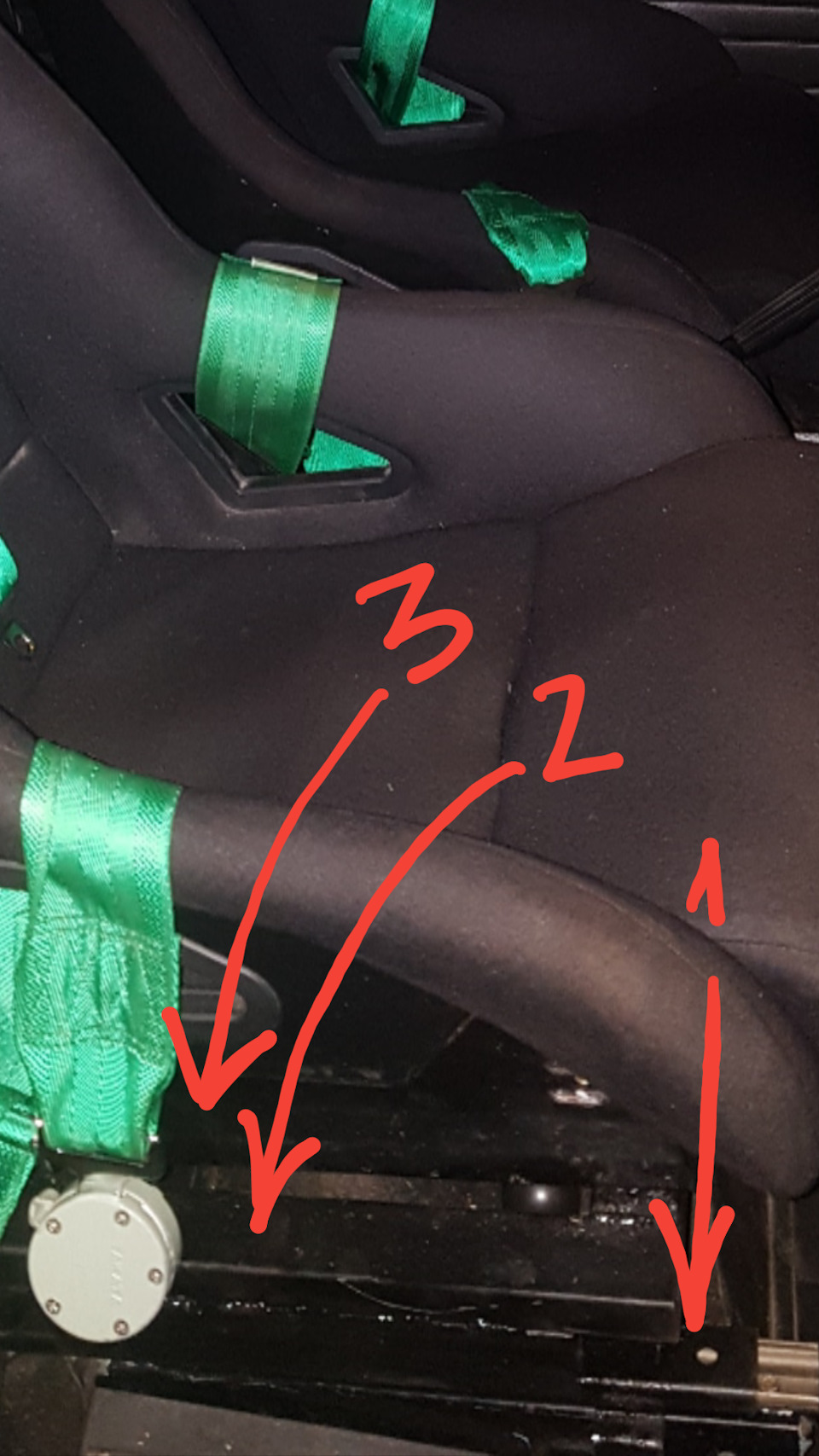

Почти 6 мес. Назад установил первый в жизни ковш.
Установка была выполнена с применением стоковых салазок.
То есть ковш регулировался и ездил.
(Сток крепления сиденья. — салазки(1) — профиль с одной стороны компенсирующий перепад высот (не видно на фото)- квадрат из профилей(2) — крепления ковша(3) — ковш).
Использование такой компоновки не корректно, о чем я убедился лично. При росте 185 я сижу головой упираясь в потолок. Ну и само собой разумеется ковш должен стоять неподвижно.

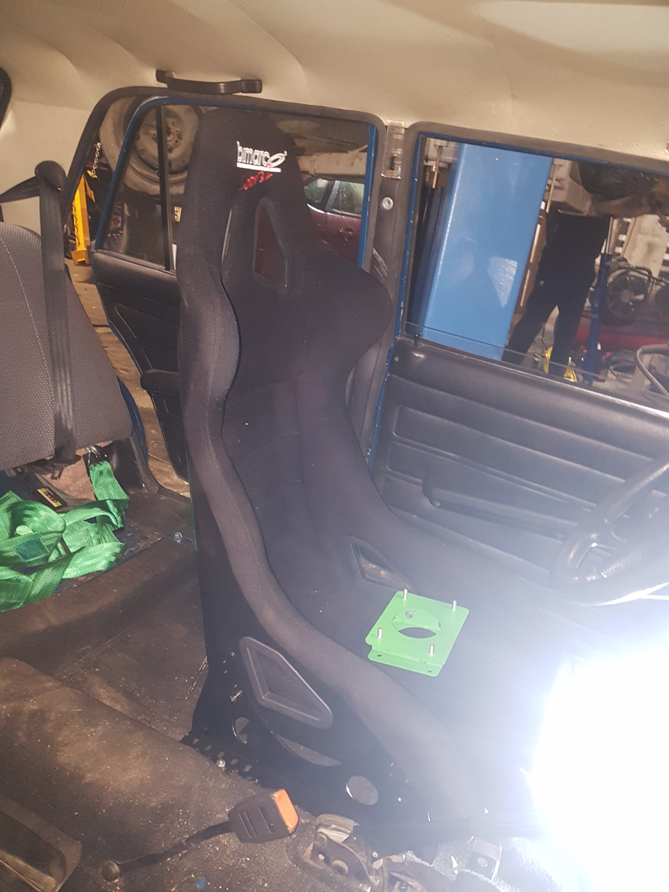

Первым делом классика. Все разобрать и поднять пол.
Шумка под ковром держит в себе воду и по итогу внизу болото.
Шумку вытащили, отжали(!) И закинули к печке-буржуйке сушиться.
На фото видим крепления салазок стоковых. Их необходимо удалить. Что бы водительское место под посадку "утопить" ниже. Высверливаем по периметру, удаляем и ввариваем 2 параллельных профиля со шпильками. Предварительно все примерив и убедившись что встает.
После подрезая ковер (под новые вводные ввиде профилей, возвращаем его на место, Предварительно положив просушенную шумку, прижимаем пластиковыми порогами и ставим ковш со спец креплениями.

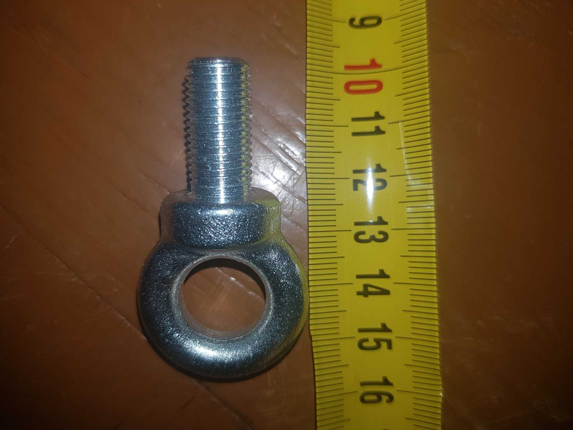

Ремни выбраны для данного автомобиля TAKATA 4точки. Встают в сток крепления передних и задних ремней безопасности при помощи вот таких рым болтов.
Они идут в комплекте с ремнями. Но у меня из двух комплектов они были только в одном :(.

болты для ремня купи другие, не пожалей немного денег. те, что в комплекте — полное говно
Не пожалею. А что с ними не так ?
срываются — это самое главное
+ ржавеют, прикисают, резьба слизывается…короче, там полный набор
