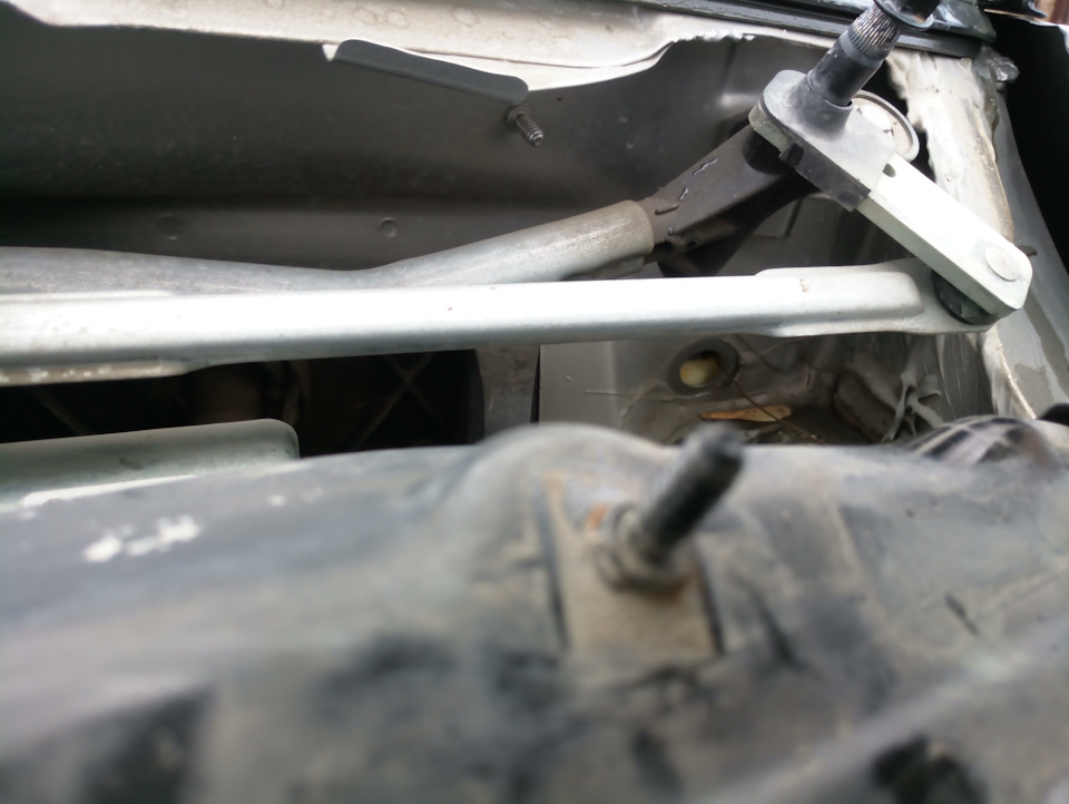

— Для замены потребовалось снять жабо. Демонтируем поводки дворников, потребуется 2х лапчатый съемник;

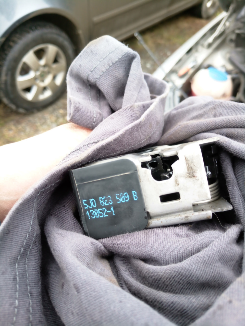

— Идем на улицу, снимаем замок капота, вытаскиваем пыльники и тянем трос;
— На новый трос надеваем 2 пыльника, так же привязываем проволоку и тянем в другую сторону, смазываем пыльники смазкой, у меня была силиконовая, чтобы не корячиться с инсталляцией их обратно ;
— Замок капота пролил очистителем дисков и сбрызнул силиконовой смазкой;

Что это за деталь в тряпочке?
заодно можно и в трапеции дворников шарниры на шплинты посадить, раз уж разобраны были)
Я даже не знал про эту проблему, как нибудь можно предугадать поломку трапеции, может звуки издавать будет или изменения в работе?
Старый-то трос смотрел, что с ним, закис?
Трос как трос)) не закусывает, ничего. скорее всего можно было не менять
