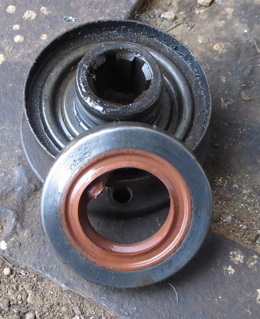

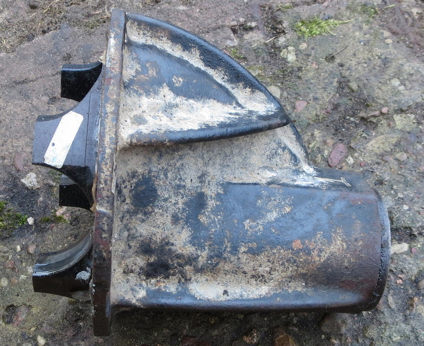

якобы новый редуктор на котором даже не поленились приклеить типа гарантийной бирки оказался самым обычным самосбором причём полностью из б.у комплектующих, старый сальник с металлической обоймой без герметика, фланец нового образца уже с большой выработкой.

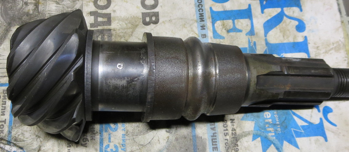

но самое интересное это на хвостовике, подшипник был до того изношен что при разборке ролики высыпались из сепаратора, и ноу хау ! что не покупать и не ставить новую распорную втулку (около 150 руб) взяли бушную и что бы компенсировать просадку между втулкой и подшипником поставили второе регулировочное кольцо, и стянули всё это, что в итоге втулка сжалась как гармошка и ни какого подпора подшипников не создавала результат известен и предсказуем.

Фланцу и чугуняке корпуса явно не 2000км.
