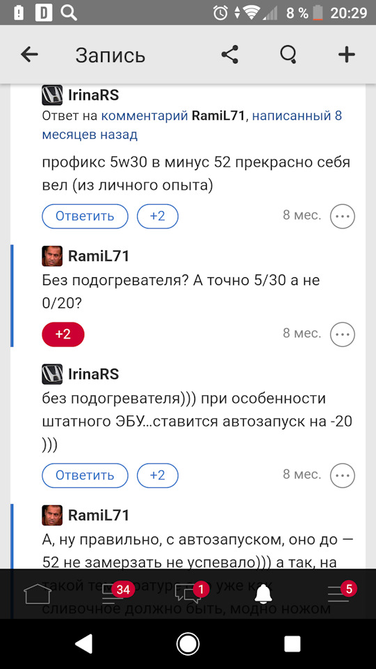

профикс, кстати, судя по анализу, провалил холодную прокрутку у пенсионера24 на его канале…то есть при норме около 6000 чего то там при -35градусах, показал 10000…
Я уже на эту тему говорил и про пенсионера то же…
Valery-VN
А уж тем более, масло он брал 10W30
Вот тут в комментариях можно почитать.
www.drive2.ru/l/494867644747350162/
не, на видео именно 0-20
Я никому не навязываю, но и опять же давно перестал верить в эти тесты.
Плюс надо учесть, что износные присадки загущают масло, соответственно низко температурный пуски им тяжелее даются.
Если вам нужно масло для морозов и с хорошими свойствами, тогда Mobil ESP Formula 0-20 оно с ПАО и стоит соответственно как две банки Профикса.
Опять же как подтверждение моих слов про тесты и их "неподкупность" в комментариях записи которую я прислал, писал человек с севера, кто ездит в а Профикс.
