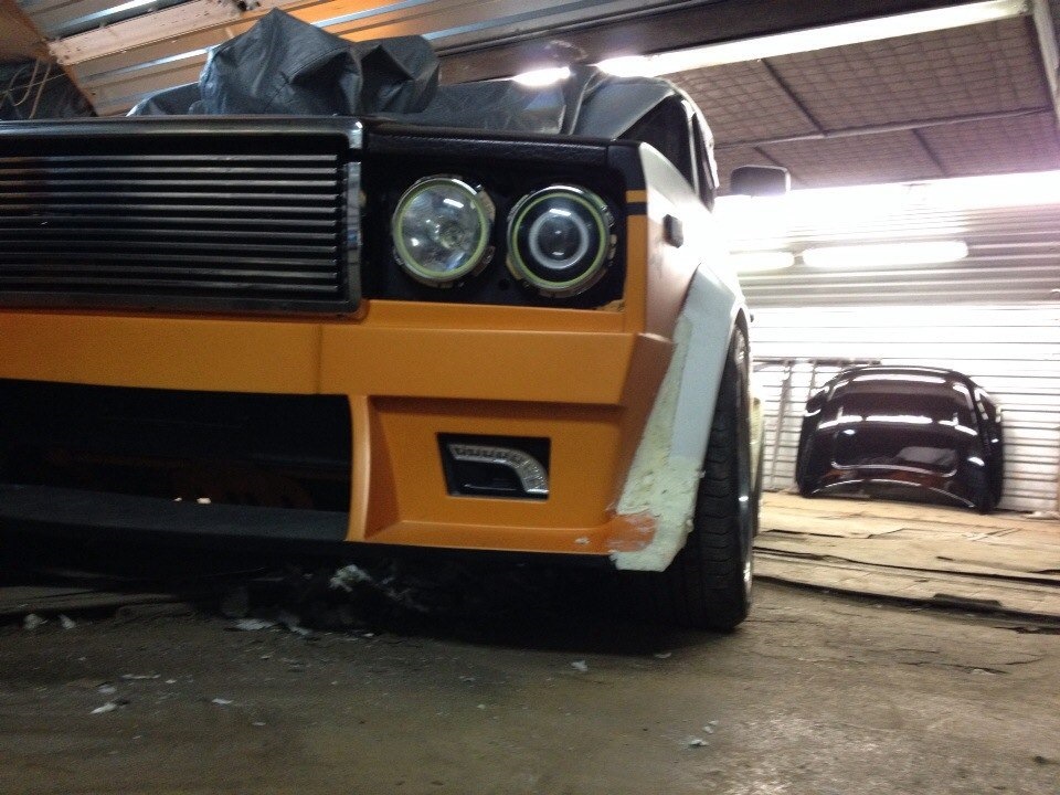

Всем привет! На сегодня "черновик" всей левой стороны готов. Ниже пара фотографий.
Также на сезон 2015 закупаются ништяки. Итак, были приобретены так называемые "зеленые" рычаги от Турботемы под просто нереальный выворот. В комплекте шли скрутки под рулевые тяги и укороченные сошки.
Также разродился я на ступичный подшипник второго поколения ВАЗа. Иными словами от "зубилы" или "Восьмёрки". Говорят, меганадежный…

порог лучше нарасти чтобы в ровень было.
Если бы арка вливалась в бампер и не выступала ниже него, было бы гармоничнее

А сообщалось что новый ute будет на базе бмв? Если будет мега выворот нужен усилитель руля. Баранку штатную то не айс как крутить а с еще большим выворотом будет вообще печалька.
Новый Ют — это другой проект. Там пока ещё всё на стадии чертежей.
ЭУР, естественно, будет
я б себе конечно так же начал бы делать но увы машина у меня одна… разве что только продать осталось в добрые руки)))
Я думаю, что рано или поздно продашь и пересядешь на нормальный автомобиль…
да если честно собираюсь пересесть на нормальный авто с высокой посадкой… на ниву))) не далеко моя техническая мысль ушла… но меня больше интересует в авто возможность доводки под себя. и главное чтобы инжектор. карб хорошо проверенно качественно но инж стабильнее.
Боком ехать собрался что ли? Или чисто для стиля?
исключительно из технических соображений. Под сделанные арки проставки нужно 100 мм. Но это большая нагрузка на ступицу. Эти рычаги уже с увеличением колеи на 70 мм. Так что проставки нужны будут всего 30 мм.
Хм… так и так увеличение колеи на 100 мм — это увеличение нагрузки, а из-за проставок или из-за рычага ужебез разницы, по-моему
ступица крепится к рычагу. Если рычаг короткий, то надевается толстая проставка. Если рычаг длинный, то проставка тоньше. Поэтому и нагрузка меньше. Я понимаю, что ты ездил раньше на БМВ и можешь не совсем догонять конструкция рычажной классической подвески ))))
