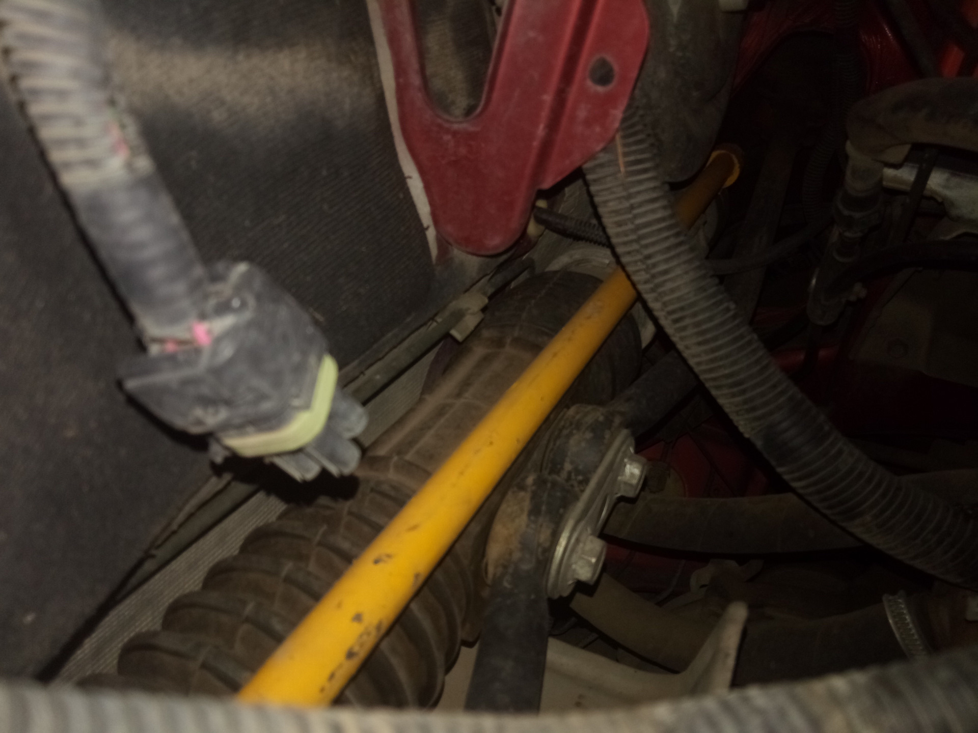

Рейка досталась реально по случаю — брат продавал свою 2112, куда ставил короткую рейку в сборе вместо своей ушатаной. Предложил мне махнуться, потому как его машине короткая рейка цены в итоге не прибавит, а мне еще ездить))) В итоге свою Калиновскую вкидываем на "двенаря", а мне коротенькую))) В свое время эту же рейку мы с братом вместе ставили на его 12-шку, попутно обильно ее смазав и закинуль тарельчатую пружину от СС-20. Вместе с рейкой з
аодно махнул и усилитель щитка передка (УЩП). Результатом доволен — рулежка более острая, но и руль теперь чуть труднее крутить.
Процесс не фоткал, так как там и так все просто — усы-тяги не трогал, чисто с рейки их скинул, а махнул сами рейки, предварительно вывернув руль до упора влево, чтоб потом не было продолжительного секса с поиском нуля на руле.

никакой разницы я не заметил.как была ватная.так и есть.только что теперь при парковке меньше руль крутить…у брата мазда 3…да я не спорю разные марки машин, разная подвеска и прочее…но там она настолько жесткая и четкая в управление…что калина просто кажется ведром…я думал рейка 3.1 изменит это, но нет.даже гранто-стойки и рейка 3.1 не помогли…
В целом да, моя жизнь не изменилась на "до" и "после", однако разница есть. Возможно это ещё и из-за треугольных рычагов передней подвески, но тем не менее
Усилителя нет на калине?
Почему? Есть. Но один фиг чуть тяжелее руль стал
На скорости? Просто понять не могу почему говорят что с усилителем и без рейки разные.
И на скорости, и на месте. А рейки чем отличаются?
Хз, так пишут просто почему то. После 15шки на калине руль не нравится на трассе на скорости. Видимо разница 3 или 4 оборота играет роль
Вот хз, стоит заводская рулевая без эур. Вращается так же легко как и с усилителем ( хотя может после Волг и уазиков руки накачали ) на других машинах
Да, волгоуазогазелевские рулевые эспандеры знатные)))
Там шаг зубцов/червяка разный.
Больше ничем не отличаются.
Короткую, если без ЭУР, крутить тяжелее. Физика.
На месте, естественно. В движении разница не так выразительна.
