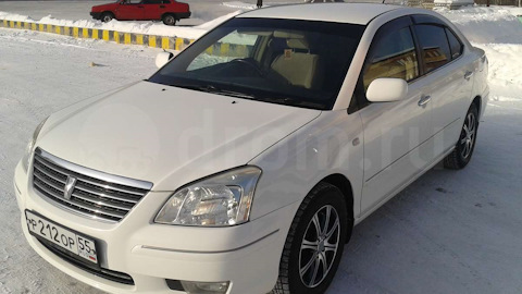

Началось всё с глухого стука где то под ногами на мелких кочках, потом уже стал отчетливей бряк. Вообщем подёргав снизу за всё что можно, к замене были приговорены рулевые тяги. Как оказалось заменить их ничего сложного и сверхествественного нет.
Комментарии 10
Наверное 32?
Друг а может и 32))) честно ни помню уже
А ключ на сколько там нужен?
22 помойму.
Чей фирмы брал.
555
а после геометрию нужно делать
Знаю что всё равно нужно делать. Хотя по трассе еду никуда не тянет. ))
У меня тоже Брякает когда заезжаю на поворот тоже
Ну брякать еще могут и наконечники и сама (ни дай бог) рейка. Хотя цены на них у нас в Омске вообще смешные))
