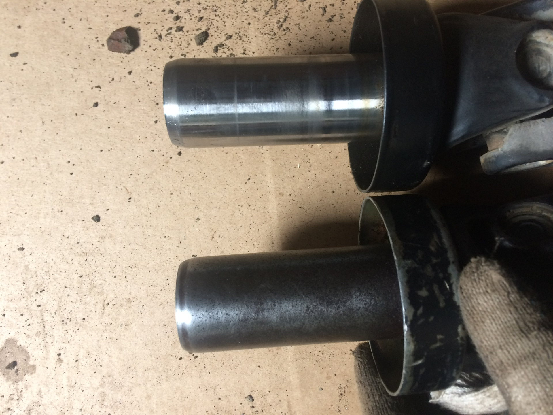

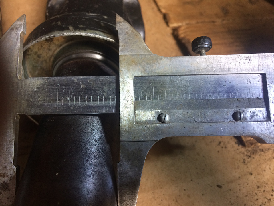

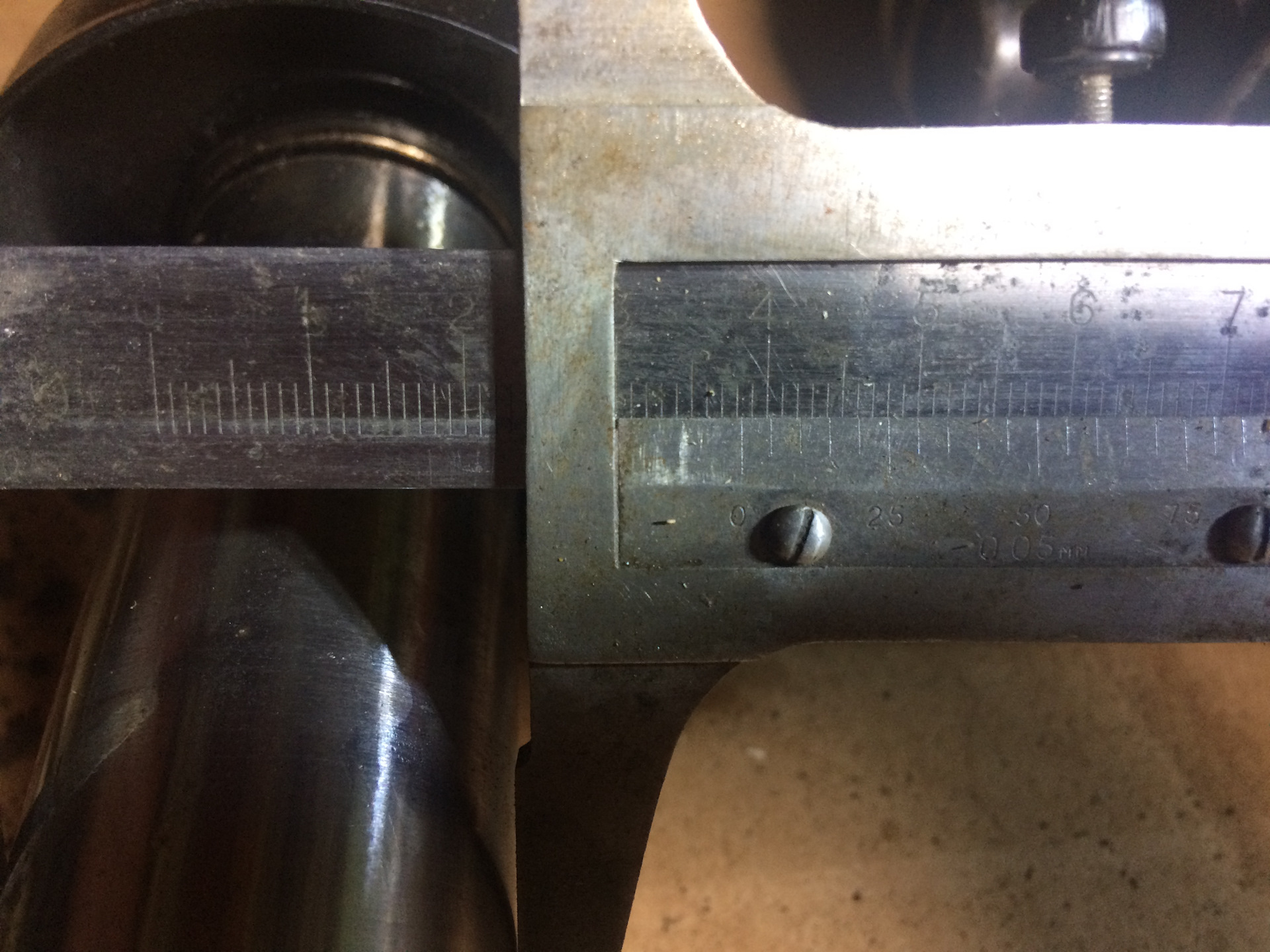

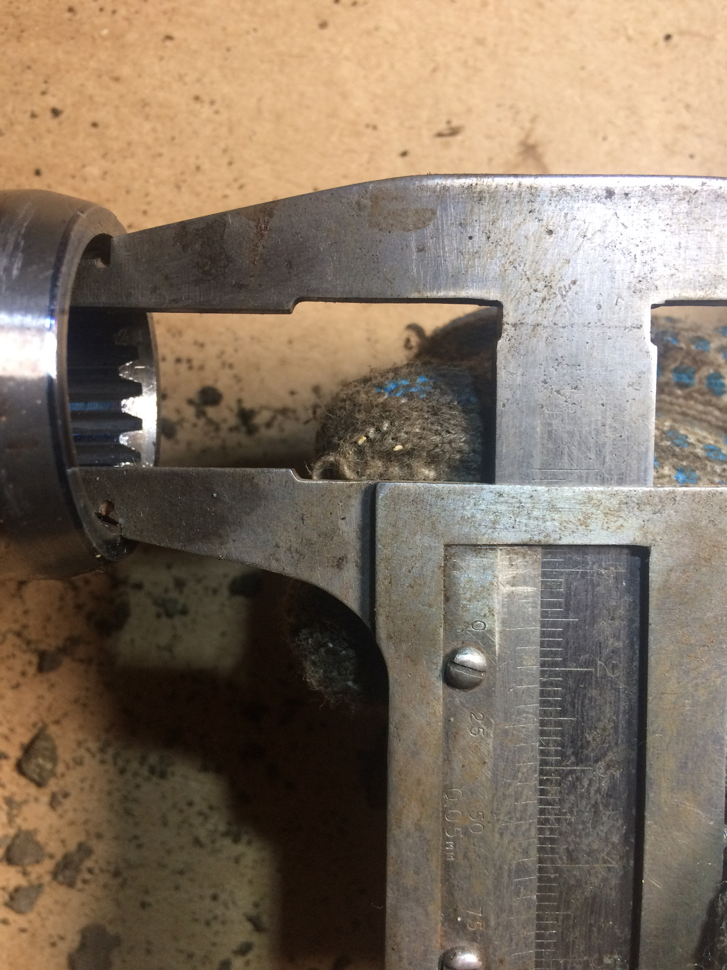

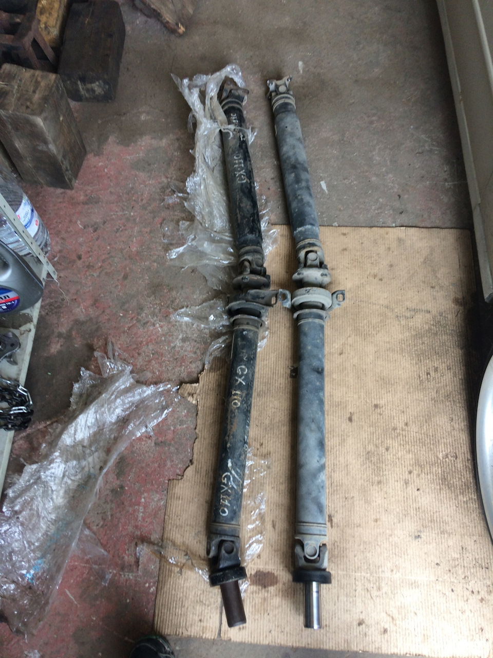

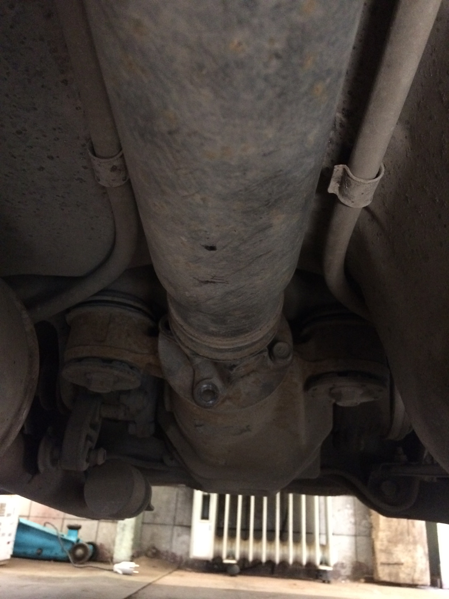

После покупки Марка, со временем появилась неприятная вибрация при наборе скорости в районе 20-30км/ч. Заказал кардан, только выслали совсем не тот (видимо от жузета)…и вместе с возвратом затянулась замена на два месяца.
В установке ничего сложного, но для удобства нужна яма либо подъемник, откручиваем все что препятствует к доступу кардана, откручиваем четыре болта от редуктора и вынимаем кардан с посадочного места коробки, собираем в обратной последовательности.
После установки кардана вибрация полностью исчезла

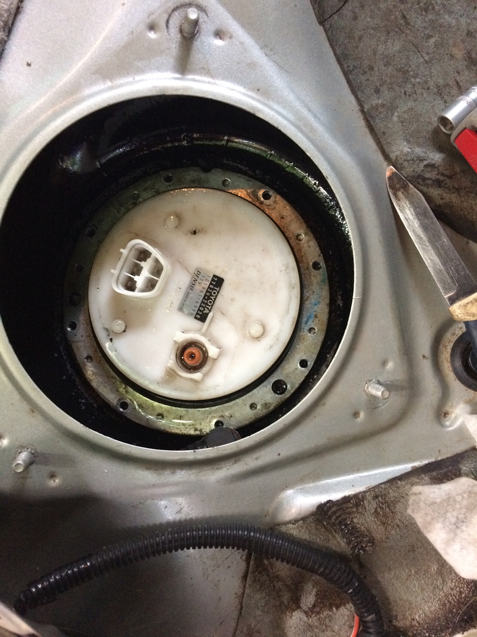

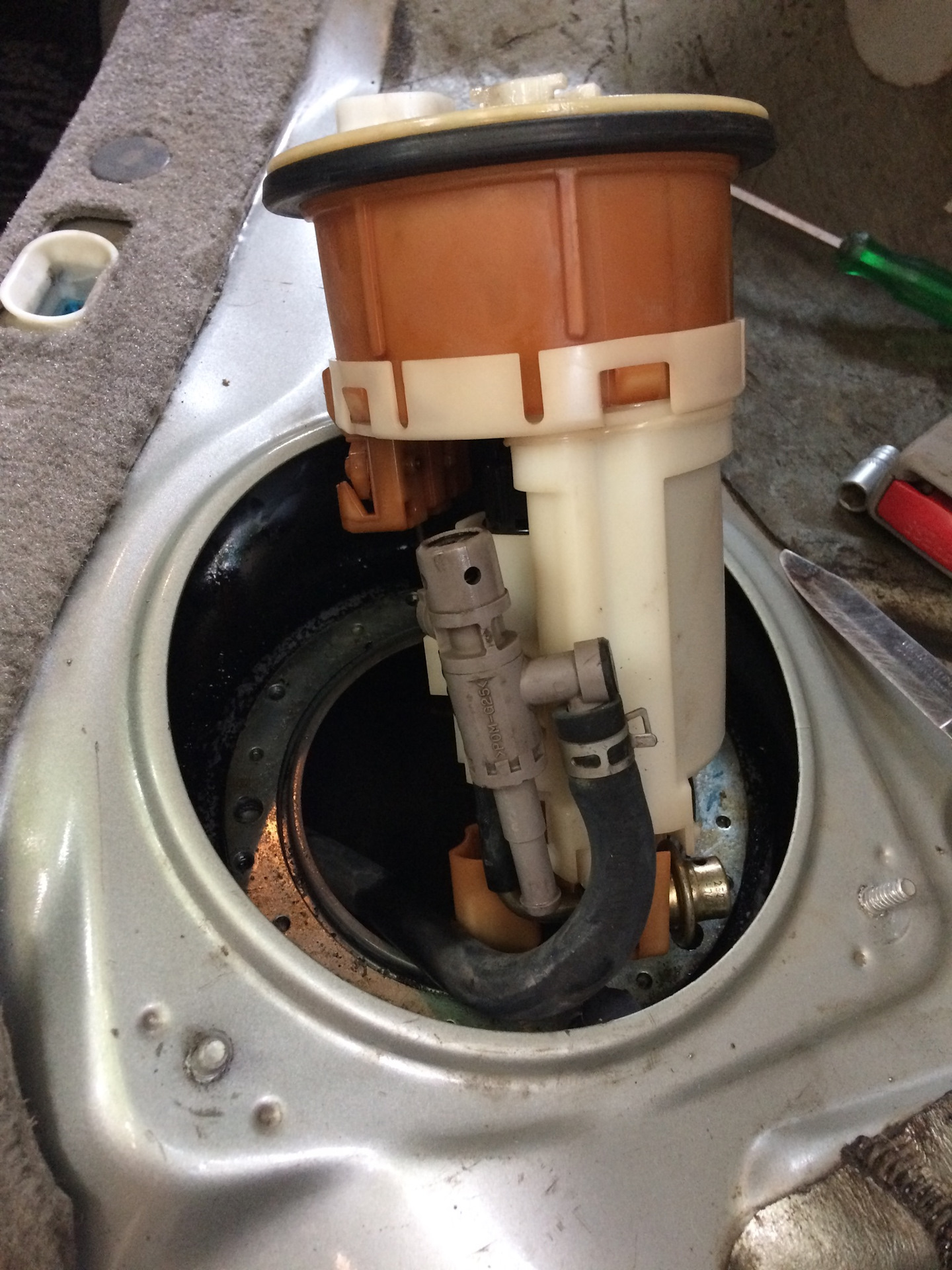

Заменил фильтр бензонасоса Masuma MPU012, для улучшения работы топливной магистрали
При замене ничего сложного нет, ослабил пробку заливной горловины для сброса давления, открутил все болты, снял шланги подводящие к топливному насосу, аккуратно вытащил насос, чтобы не повредить "поплавок", затем снял стопорную шайбу поддев ножом, установил новую сетку и собрал все в обратном порядке.
