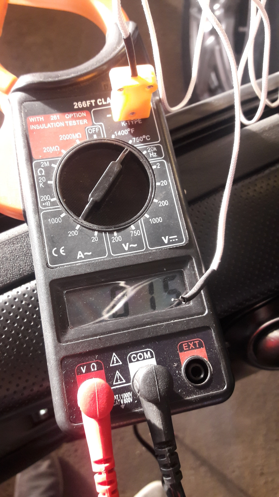

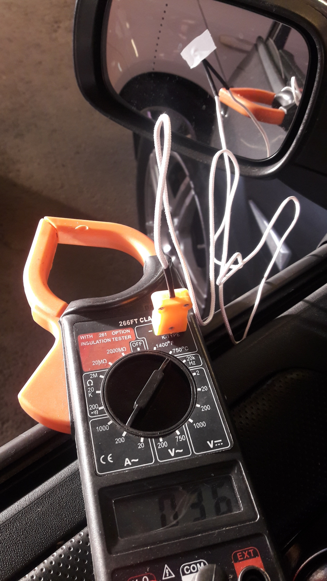

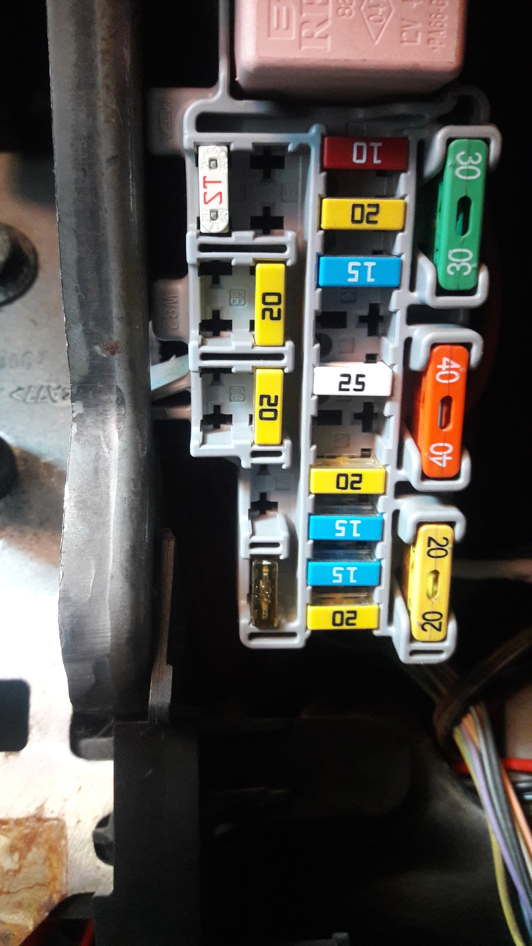

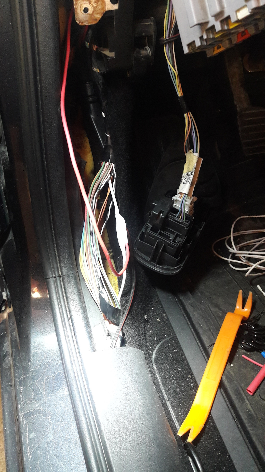

Ну вот в принципе прошло чуть больше трёх недель, как я начал установку зеркал с обогревом. Начал процесс довольно нормально, на позитиве, но, по ходу всей прокладки проводов начал обдумывать откуда запитываться, каким методом и как будет происходить включение. Написав об этом в БЖ получил разные советы, ещё несколько раз посмотрел в поисковике варианты подключения, и собственно притормозил, потому как решил что пойду по одному пути, через пол дня обдумывания, и ещё раз спрашивания совета, решил по другому… Потом как то некогда было, то погода плохая, то работы много, то тупо лень матушка))). Ну вот и свершилось! В итоге не стал кидать цельные плюсовые провода от зеркал, а раздобыв пару фишек выдернул оттуда пины и сделал пародию на "по штатному". Минус тянуть никуда не стал, а прикрутился, как некоторые, к болту крепления зеркала. Ввод взял так же от толстого белого провода, и подвёл пины в место, где обычно это находится с завода. Включается всё это дело параллельно с обогревом стекла. Некоторые скажут, что так будет большая нагрузка на контакт в блоке предов под капотом, но по идее у кого штатный обогрев, там всё так же. Думаю что у кого этот контакт подгорел, то он подгорел бы и без зеркал…

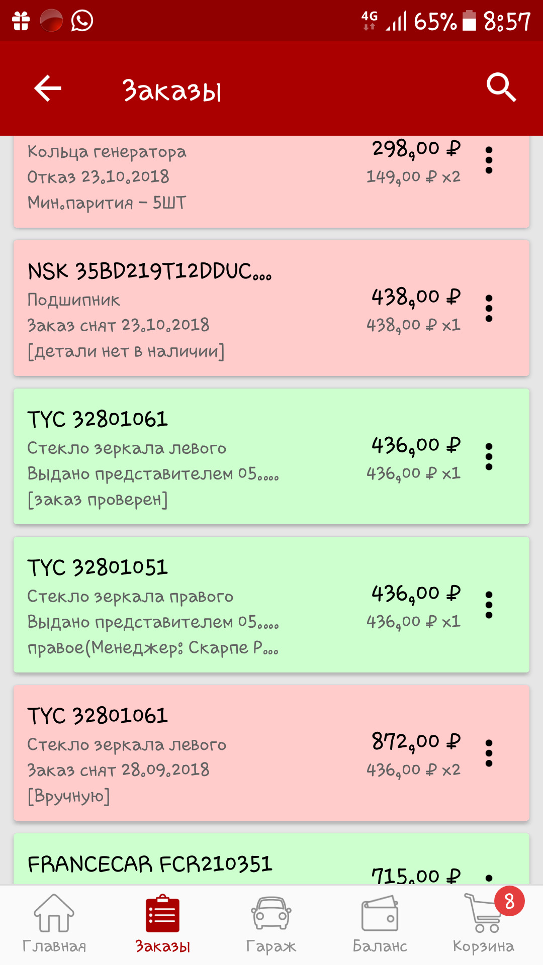

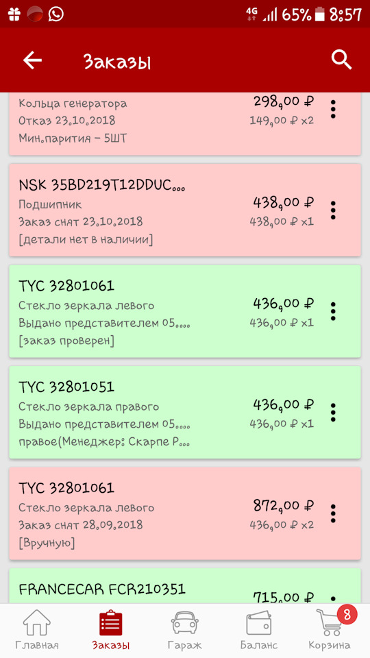

Пародия на "по штатному" это я тоже люблю))) артикул зеркал подскажешь, может тоже заморочиться
Вот два, зелёного цвета выделены, многие берут по одному артикулу, мне предложили в автодоке взять разные, типа они "вообще" разные, а по сути у одного(левого) просто краюшек с закруглением обзора и точками выделено это место… Я брал как и большенство TYC, но или мне палево пришло или хз, мне не особо понравились…
