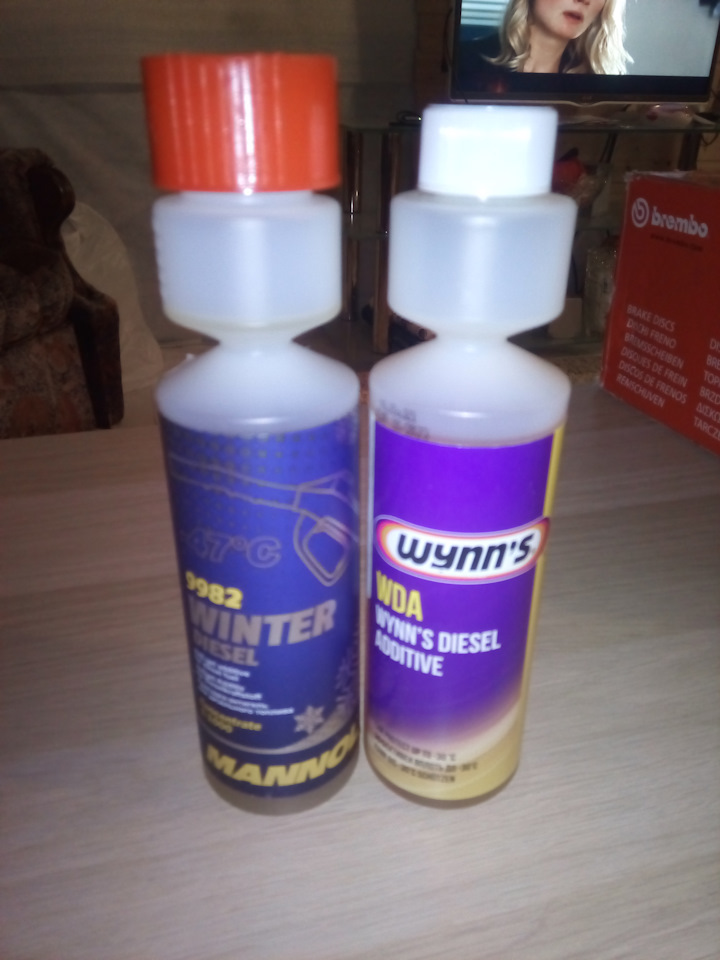

Мои зимние друзья. И периодически 100-200 грамм Газпром 2Т на бак. Как читал в одном из технических журналов дизель у нас идёт "суховатый" и дополнительное его "смачивание" с помощью 2Т не повредит.

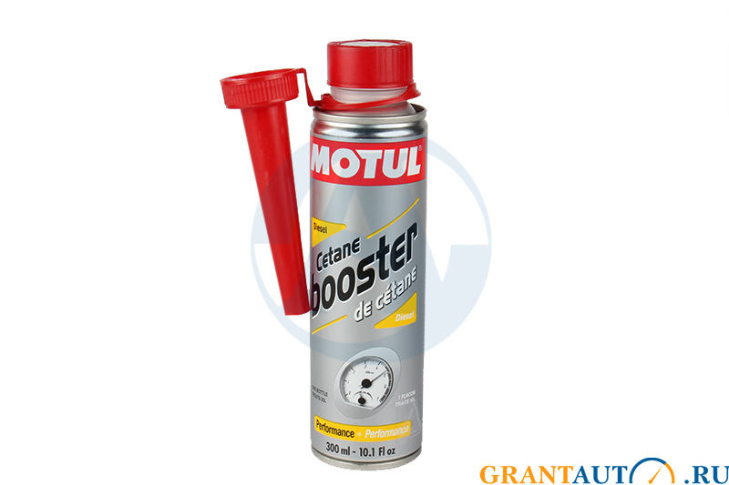

Когда (у меня лично) возникают вопросы к топливной системе автомобиля — чтобы исключить "вопрос" касательно самого топлива — пользуюсь вот такой штукой (или Винс).

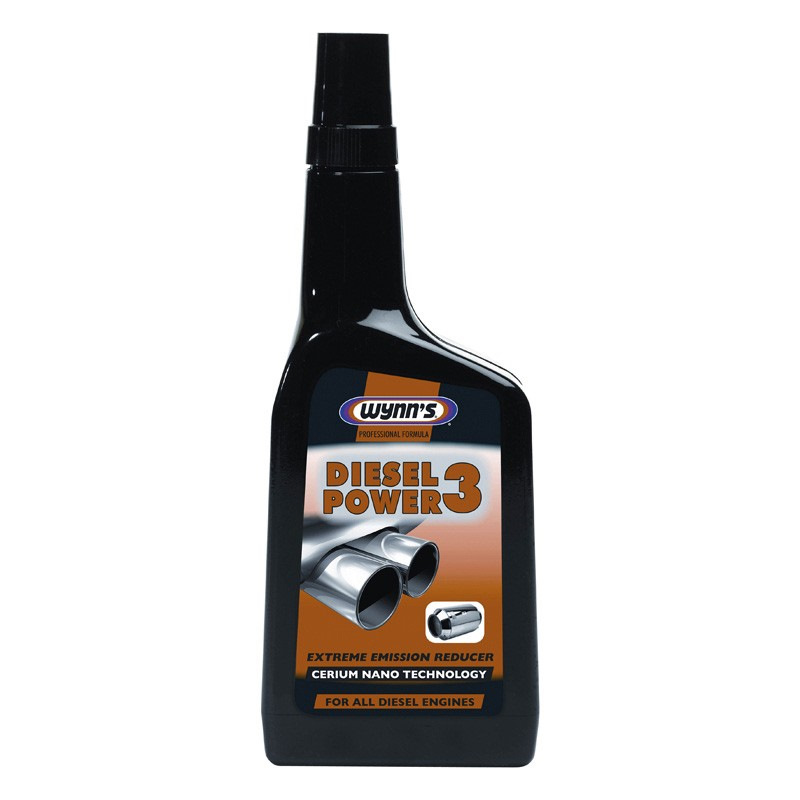

Я помыл систему Винсом пару недель тому назад. Звон форсов не ушел
Это не промывка! это как раз "поднимает" цетатчисло.

А от этой — машина вообще летает))
Спасибо! Учту

Вот про цетановое число вы не выдумывайте ладно. Вы про него почитайте внимательно… Мало — плохо, много — плохо, должно быть оптимальное…
Сами почитайте в интернете всё есть. Где вы оптимальное видели, или у вас какая-то идеальная АЗС и НПЗ.Никому ничего доказывать не собираюсь.
Я закончил институт по специальности переработка нефти и газа и у меня есть диплом. И специализация — топливное производство. Обладаю академическими знаниями по теме ДТ, РТ, Бензинов… А читать что неучи в интернете пишут — тратить время.
Когда дизельное топливо характеризуется такой же воспламеняемостью,
определённой на опытном двигателе(ASTM D 613, EN 5165, ISO 5165,
ГОСТ 3122 ), что и модельная смесь этих двух углеводородов, цетановое
число данного топлива считается равным % доли цетана в этой смеси.
Чем оно больше, тем лучше воспламеняемость смеси при сжатии.
Оптимальную работу стандартных двигателей обеспечивают дизельные
топлива с цетановым числом 40-55. При цетановом числе меньше 40
резко возрастает задержка воспламенения (время между началом
впрыска и воспламенением топлива) и скорость нарастания давления в
камере сгорания, увеличивается износ двигателя. Стандартное топливо
характеризуется цетановым числом 40-45, а топливо высшего
качества (премиальное) имеет цетановое число 45-50.
Премиальное дизельное топливо более лёкое, содержит больше
лековоспломеняющихся лёгких фракций и поэтому более пригодно для
запуска двигателя в холодную погоду, кроме того, отношение водорода к
углероду в лёгких фракциях выше, поэтому при сгорании такого
дизельного топлива образуется меньше дыма.
При цетановом числе больше 60 снижается полнота сгорания топлива,
возрастает дымность выхлопных газов, повышается расход топлива.

Я зимой лью иногда. Делаю коктейль из масла и антигеля. Лью пол литра на полный бак.
