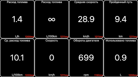

Короче, вопрос с оборотами решился 50 литрами 98го бензина. Может быть это и совпадение, но есть как есть. Обороты встали как надо)

Так же, 98 и за город, проехал и обороты не плывут.
Мистика) моему параллельно что 92, что 95, что 98. Разве что 95гдрайв ест буд-то бы меньше.
Может это совпадение у меня. Хз короч, но от души отлегло) ато и так вложений куча)
