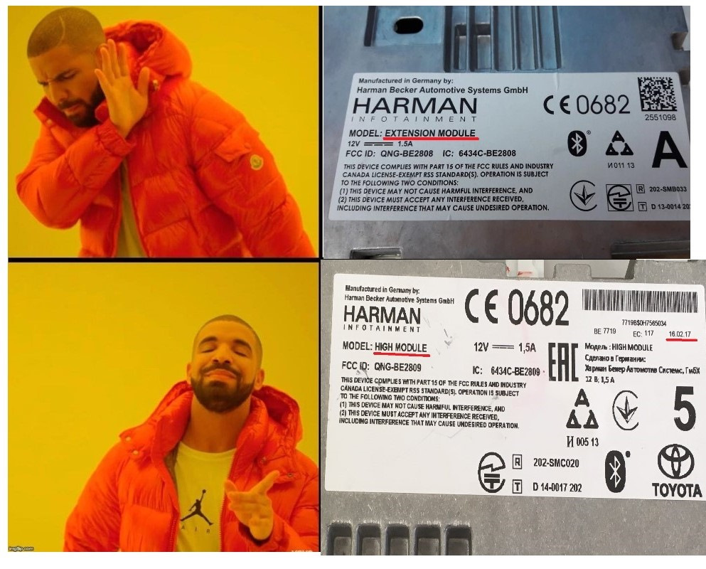

Вот вкратце информация какой блок нужно искать:
1. Ищем навигационный блок Toyota от Harman (блоки подходят от RAV4, Сorolla, Сamry, Prado и еще возможно от других авто)
2. Есть две версии блока: HIGH и EXTENSION MODULE. Нужен именно HIGH, так как только в нем есть голосовой набор!
Помимо набора там еще много всяких дополнительных мулек вроде 3D навигации итд. Официальную сравнительную табличку прилагаю.
3. Обязательно обращаем внимание на дату производства блока! Чем свежее блок, тем дольше у вас будут бесплатные обновления карт! Напомню, что бесплатные обновления доступны в течение 3-х лет с момента регистрации навиблока на сайте TOYOTA.

А в чем разница этих блоков ? Только в голосовом наборе ?
Посмотри синюю табличку которую я разместил в посте.

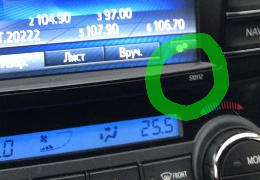

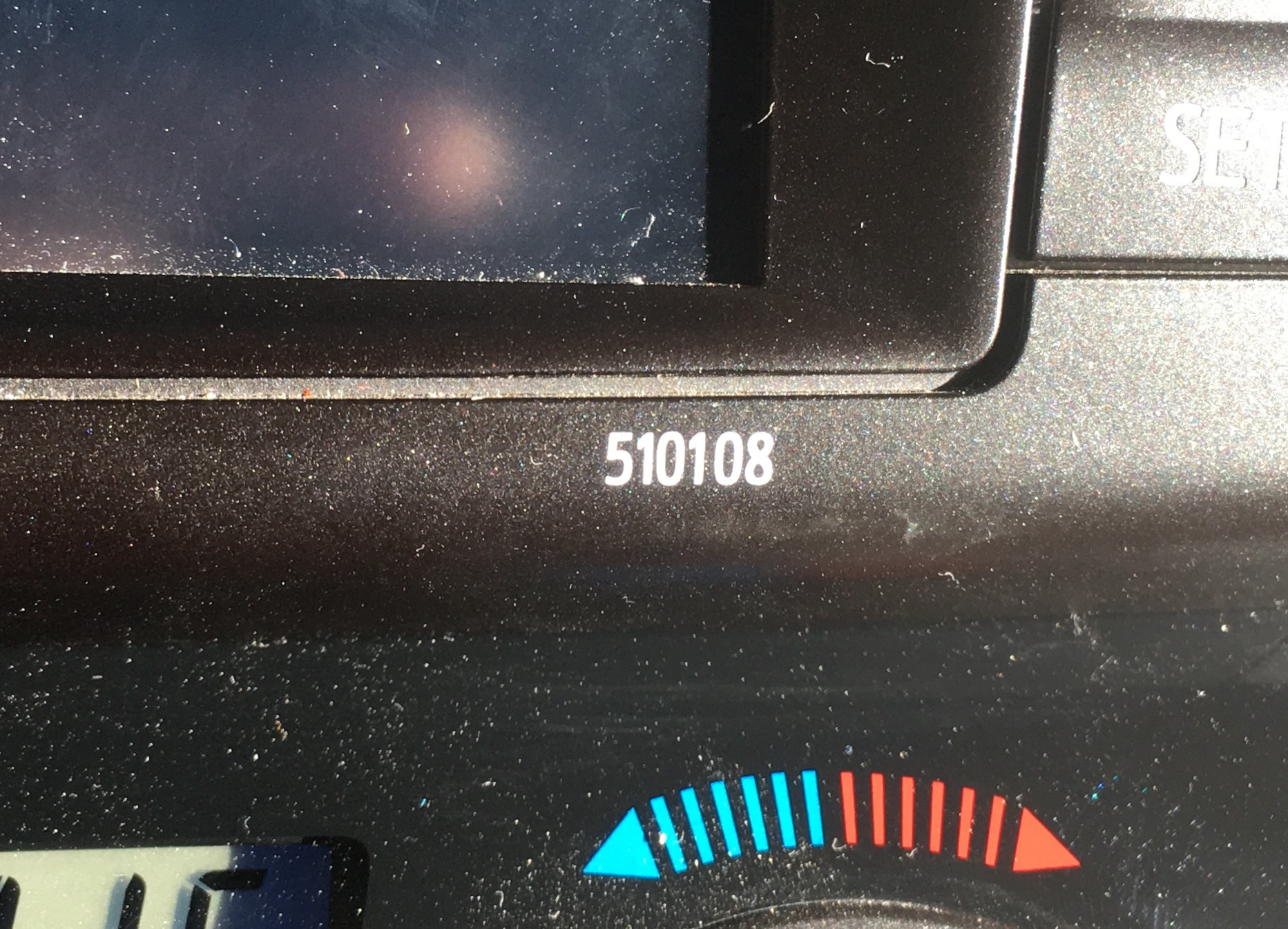

Модель ГУ 510112?
Я про этот номер.
