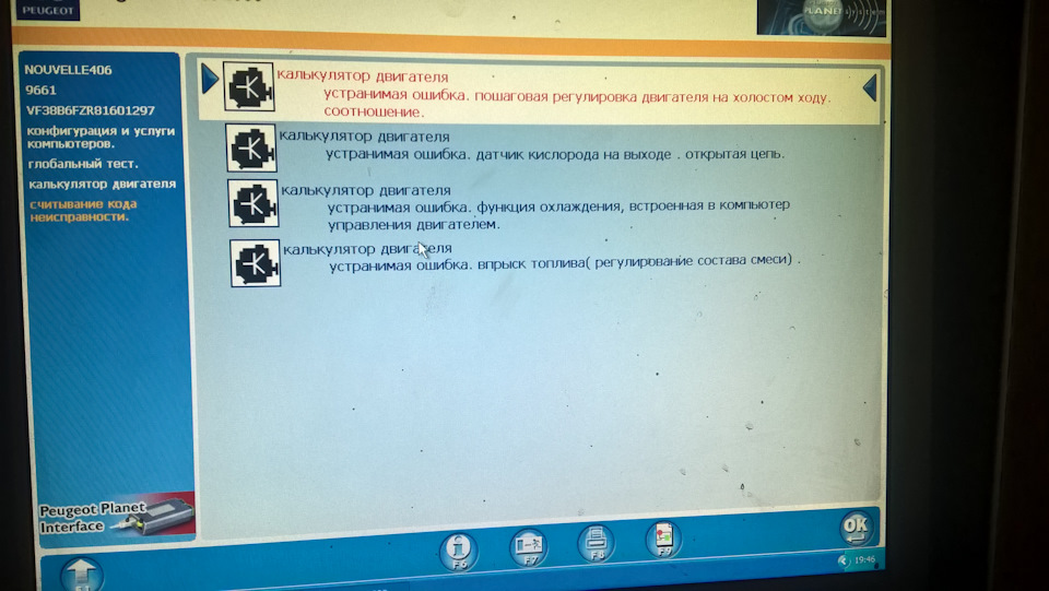

Всем привет.
Вот владею 406- ми с 11го года, за все это время небыло проблем с холостыми что на xu, что на ew, а тут на тебе с недели две назад стал замечать, что обороты иногда могут при остановке машины встать на 1200и пока не газанеш в норму не прийдут или прийдут но через минуту, а иногда при езде накатом обороты могли упасть до 300
После последней поездки в 1т.км все ухудшилось пропал холостой ход на холодную совсем, запускаю и прогреваю с педали газа, при прогреве появляется холостой но обороты увеличение держит 900, так же на ходу может заглохнуть при резком сбросе газа накатом., так же были хлопки в выхлоп при запуске на холодную с педалью газа

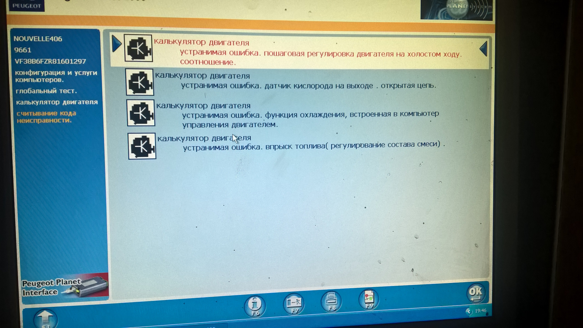

Вчера промыл дросель и ВСЕ датчики отдельно, свечки вывернул -черные(смесь богатая сильно)сбросил ошибки, сбросил адаптацию- НЕ ПОМОГЛО !ВСЕ ТОЧНО ТАКЖЕ!
По ошибкам 4шт, одна известная- первая скорость винтов
Остальные пока ясного виновника проблемы не выдают

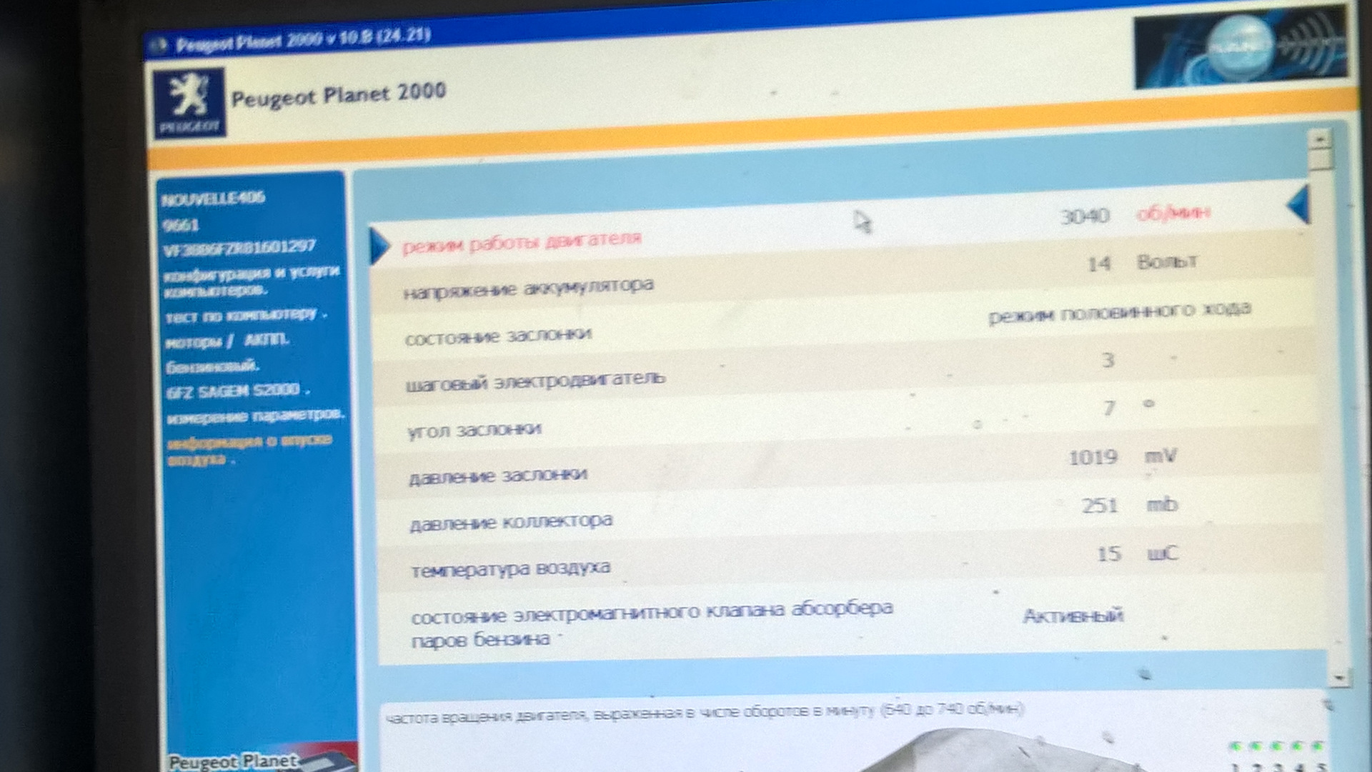

После работы планирую с лексией смотреть параметры работы каждого датчика, после их проверять мультиком если понадобится
ПРОДОЛЖЕНИЕ:сканы с лексии
Кто что подскажет, кого винить в первую очередь?

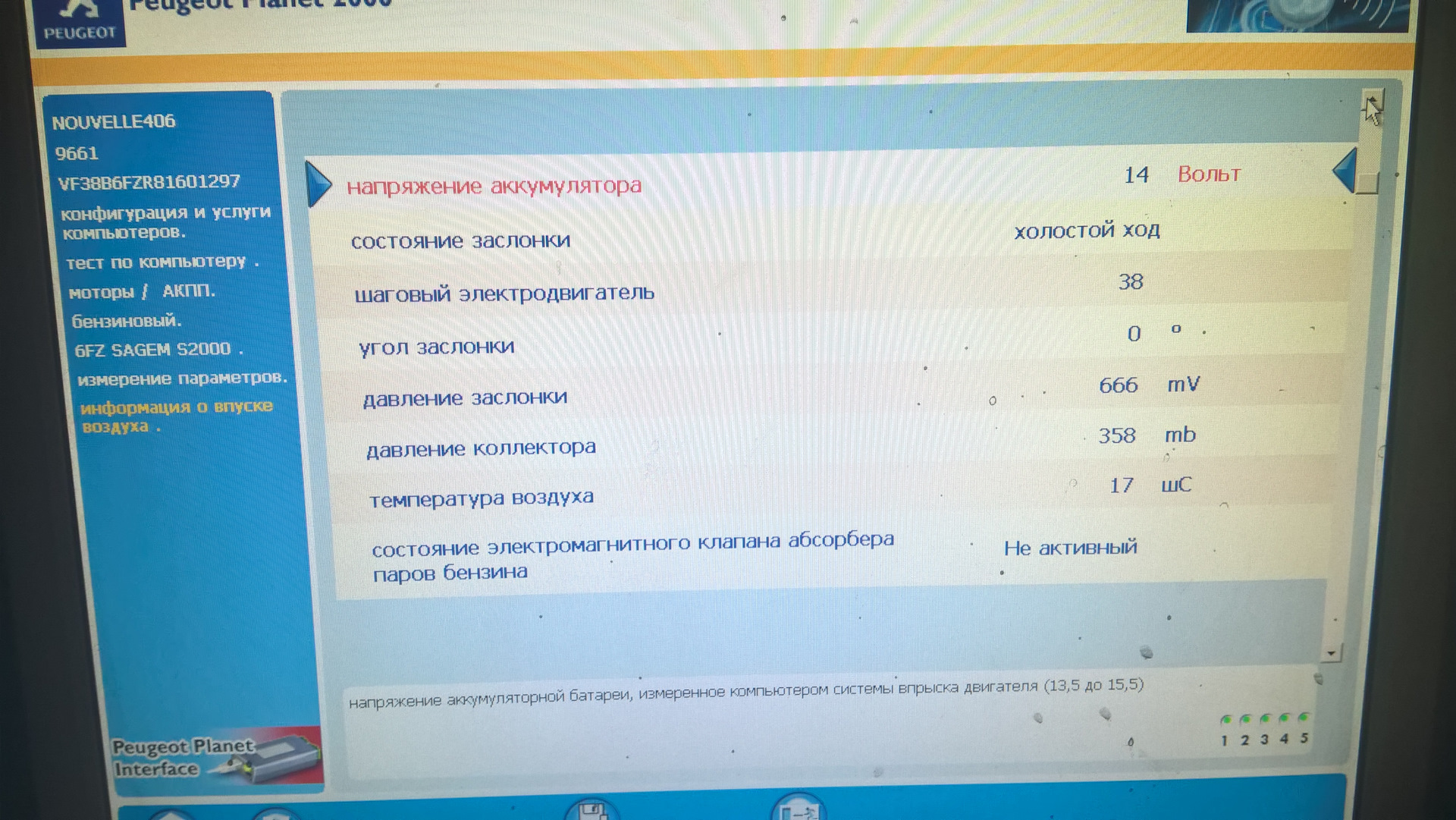

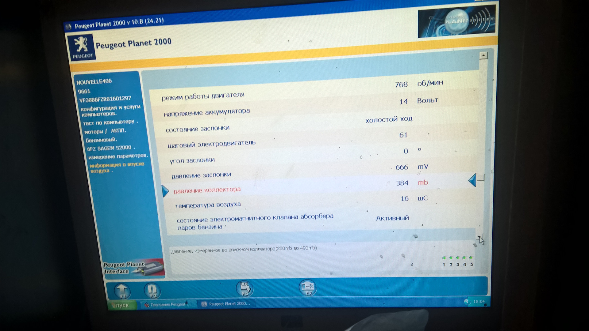

Да, поставил дпдз исправный б.у(может и старый исправен), сбросил ошибки запустил, все так же хреново.разобрал дпдз, продул смазал сделал через лексию тест исполнительного механизма на нем, поставил сбросил ошибки-работает как часики по сей день
Просто по фото он паказывает ноль. А так не должно быть.

Опять необоснованные высеры? Окей, спец, давай мне коды этих ошибок. Я работаю с кодами, а не с галимым переводом лексии
a.d-cd.net/WEAAAgG7lOA-960.jpg
0410
ещё вылазит ошибка двигателя малые подачи воздуха топливную систему

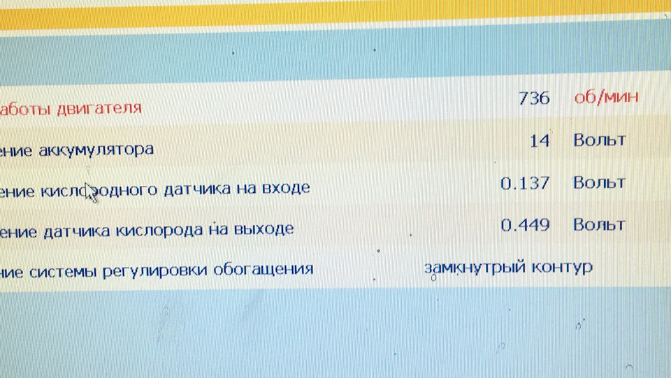

у меня лямбда включается в работу через 15‐25 секунд (ew7), по графику видно, что она ещё рисует плохой график, дикие провалы, выстрелы, только через пару минут график лямды выправляется. Ошибок нет. 14в на подогрев идут, сопротивление проводки подогрева на лямбде 5 Ом. Если лямбду отключить, на холодную провалов нет.
Такой датчик попался. Конкретно на моём моторе "нужный" график начинает рисоваться прямо сразу после запуска. При любой температуре.

Ошибка по РХХ и ошибка по второй лямбде. Вот и глюки холостого и сильно богатая смесь.

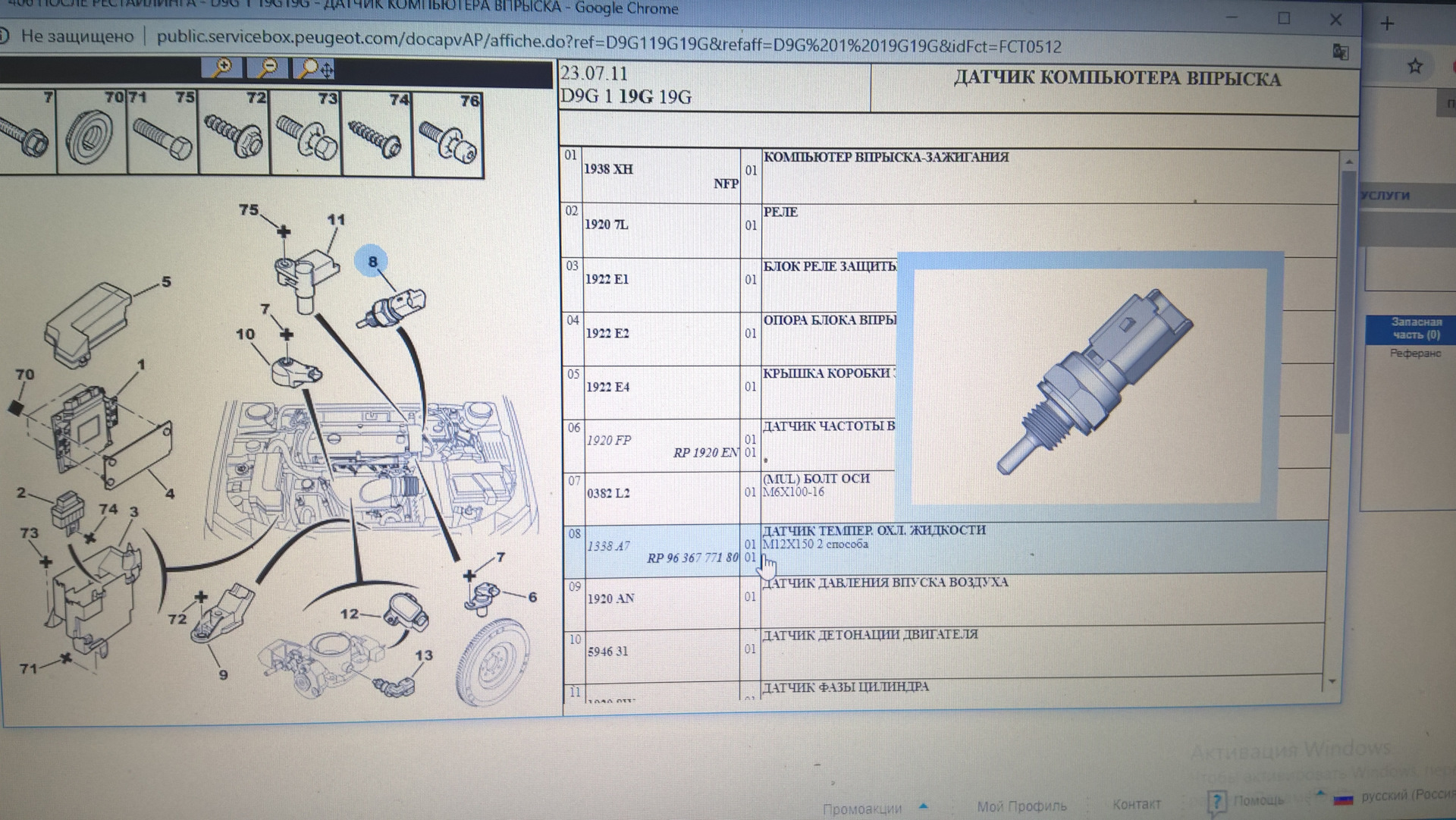

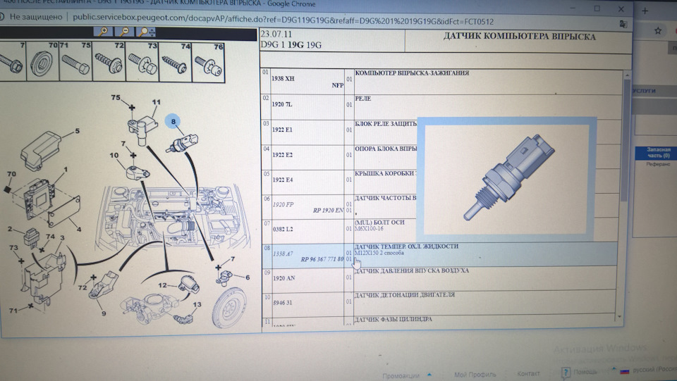

Ошибка по рхх может быть как последствие неправильного впрыска, виной тому может быть как лямбда зонд, так и ДТОЖ. ДТОЖ очень сильно влияет на работу двигателя.
Попробуй заменить ДТОЖ на мозги, именно он даёт ту или иную информацию о состоянии двигателя на мозги.
И именно из-за него могут плавать хх, так заводиться с педалью газа тоже из-за его.
Я больше чем уверен, что именно он ипёт тебе голову))
Хорошо, Гляну что он выдает по лексии

не может датчик температуры так влиять, у мозгов в принципе нет в карте такой смеси, на которой он не может завестись, на запуск влияет либо количество воздуха, которое поступает во впуск через канал регулятора холостого хода, либо количество топлива, которое подают форсунки.
А датчик как раз влияет на количество топлива. А откуда по твоему мозги берут данные о температуре двигателя?
Двигатель холодный, смесь идёт багатая, и наоборот.

ДТОЖ очень влияет на работу и запуск. Обманывая хотя бы на 10-15 градусов, мотор можно не завести вовсе… Ну или с подгазовкой.
Разберёшься со второй — устаканятся остальные
Да ну нафиг он заменен на оригинал несколько месяцев назад, заправляюсь на Лукойле только, масло не жрёт движок.Это все же последствия уже какого то датчика

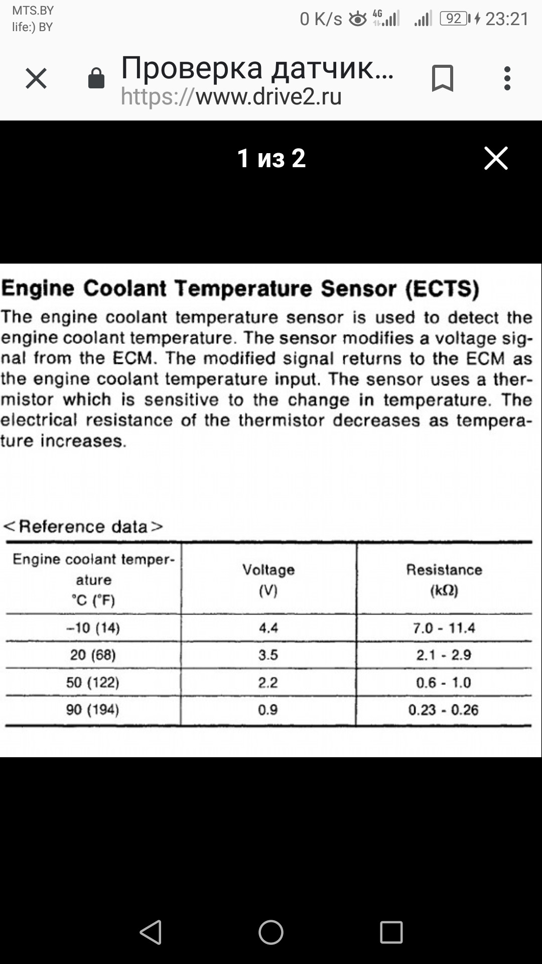

Смотри пример, допусти ДТОЖ не исправен, значит мозг думает что двигатель холодный, он багатит смесь и у тебя свечи черные, будет 100 процентов ошибка по лямбда зонду. Ведь смесь же багатая, , плюс ко всему у тебя и заводится она лучше, когда нажимаешь газ. Т.е ты даёшь больше воздуха и смесь становится приемлемой для запуска двигателя.

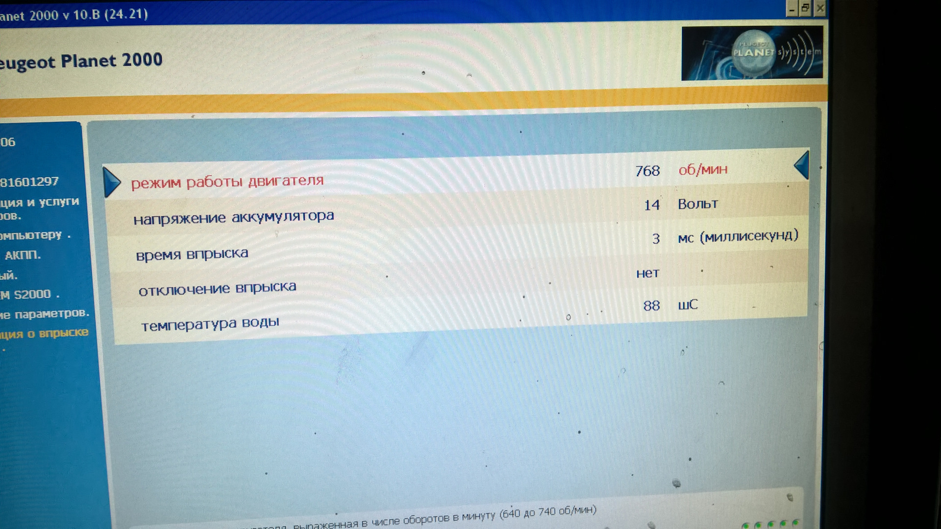

Датчик тож у нас один походу на все случае, короче смотрел его и на холодную и на прогретом состоянии показания правильные, не гонит вроде.мин 30за его работой наблюдал все строго и четко

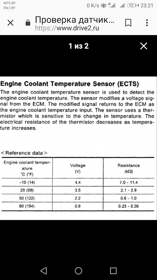

Вот какое напряжение на нем должно быть во время прогрева, там же и его сопротивление.
Попробую тестером
Aleks2208
Не, один не может быть. Их как минимум два, а то и три. Один на мозги, один на стрелку, один на контрольную лампочку в случае перегрева.
Это 3шт их на xu, а тут один
Ну я не знаю сколько их у тебя, вряд-ли все данные берутся с одного только датчика, хотя…

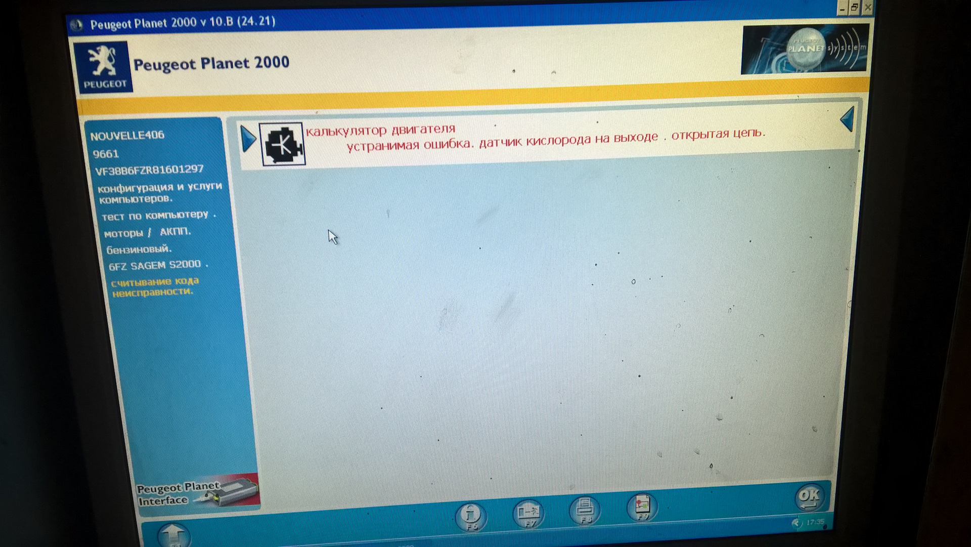

Ты поменял первую лямбду? Что со второй творится?
первая заменена несколько месяцев назад на оригинал, по ней все норм, сегодня читал ошибки после езды на машине, опять вылезла вторая лямбда -открытая цепь, хотя я вчера все убрал ошибки
отключил ее совсем щас, результата нет все таже хрень на остывшем двс без подгазовки не запустить, обороты плавают
Я вот не понимаю, лямбда открытая цепь, я с кодами работаю, какой код ошибки? Запуск плохой по другим причинам, дтож, давление топлива, ещё что-нибудь…
Кодов лексия не пишет, единственные уточнения:может быть вызванного повреждением кабеля, контакты окислы и тд.
При прогреве и наблюдении за дк2 около 30мин, работает адекватно вроде, показания пляшут без зависаний 0.1-0.9в ошибок за это время не вылетает.
А разве может он даже не исправным так влиять и работу мотора на холодный запуск ?
Мне больше не понравилось работа рхх на прогретом двигателе на холостую, показывает открытие 50-60%, перед запуском 109%
Не влияет вторая лямбда на работу и на пуск. Напряжение у второй не должно прыгать 0,1-0,9. И Лексия коды пишет.
