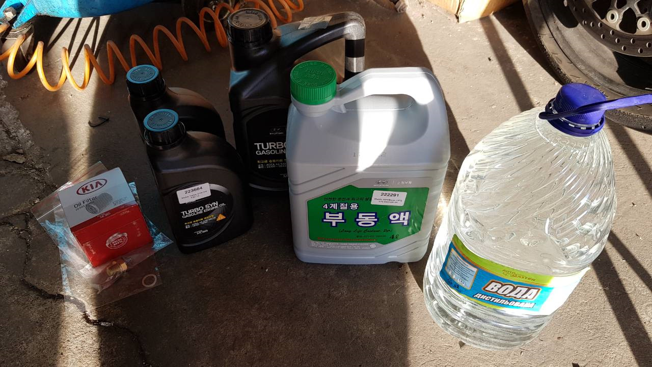

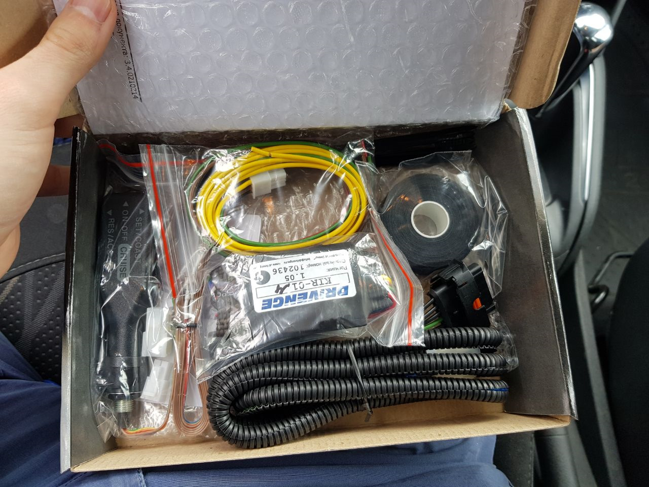

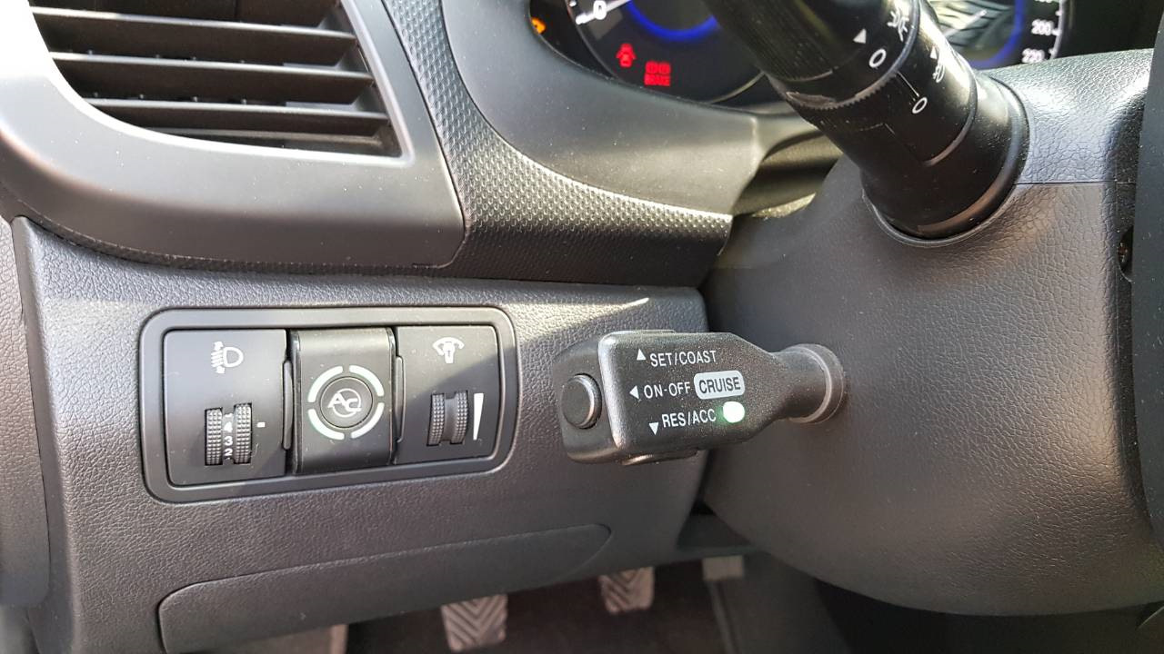

Итак, вторая замена масла(и всех фильтров), как обычно на Turbo Syn от Mobis, замена антифриза и самое главное, я все же решился поставить круиз-контроль, долго думал какой, заводской или колхозить от Drivenge, с последний вариантом останавливала доставка в Украину, но вопрос достаточно быстро решился и выбор был очевиден это Drivenge, выбор пал именно на этот девайс из-за простой установки и самое главное функции Бустер Педали, что в дальнейшем, очень сильно отразилось на экономии топлива, что в моём случае была проблема. Были небольшие нюансы при установке, на одном штекере перепутали пины, но на удивление, позвонив из Украины в Ростов, сотрудник помог в этом вопрос, хотя время было уже позднее, за что ему отдельное спасибо.

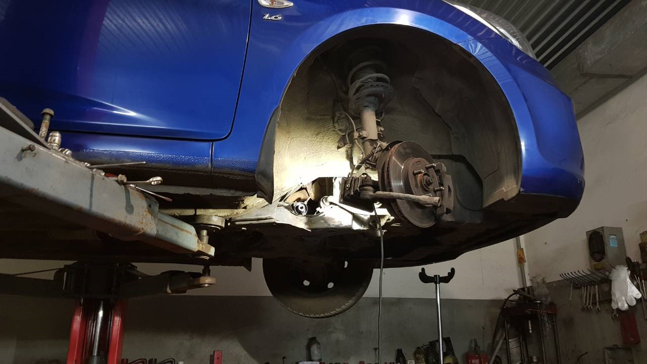

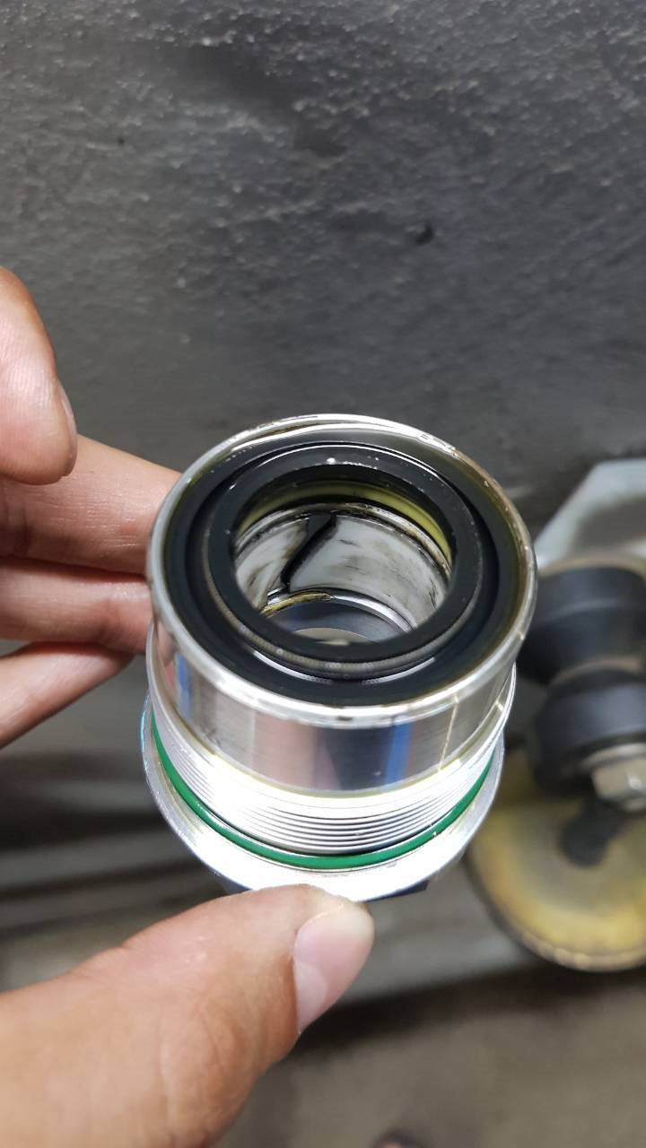

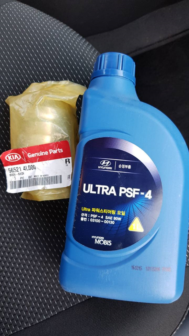

Так же был неприятный стук в рейки, но только в определенных ситуациях, это проезд ЖД путей или на щебёнки, немного погуглив вопрос, понял что проблема во Втулке рулевой рейки(56521-4L000), т.к. она стоет достаточно дешево, было принято решение поменять её вместе с жидкостью в ГУРе(PSF-4), но говорю сразу, нужен спец инструмент, т.к. в моём случае пришлось снимать рычаг, увы, но слава богу развал не сбился, зато теперь тишина в машине.

Ну не знаю, с втулкой проблем особо не было. Заранее сварил ключ для снятия тяги и купил головку на 46. С удлинителем открутил втулку и вкрутил новую. Справился один без ямы, поддомкратив машину. Но в начале было страшно, никогда в жизни не лез в этот узел. Теперь не страшно) По жидкости цена конеш удивила, довольно дорого за 1 литр, эх был б декстрон.
Вот именно ключа сварного и не было, поэтому и возникли трудности
А ну тогда гемор подлезть…
У меня прям в этом же месте впихнут drivenge)

Мы как обычно сначала, делаем, а потом смотрим :)) Не хватало Г-образного ключа сделанным своими руками, чтобы снять тягу, по-этому пришлось снимать рычаг, чтобы подлезть.

после замены этой втулки, друг который делал, сказал удали мой номер из своего телефона :)))) Реально геморрой)
