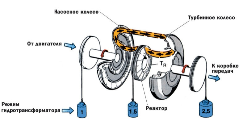

Хорошо, гидротрансформатор вам это знакомо?
Разумеется знакомо. А что с ним?
А вы знаете за счет чего передается крутящий момент на акпп?
Просветите. И как это связано с маслом?
Значит не настолько вы и знакомы, рассказывать и обьяснять на пальцах тежело, я вам сброшу фото, но если не поймете, то почитайте как устроен гидротранформатор и как он работает и за счет чего
Я вижу, что там масло внутри. Это ок. А какое отношение это имеет к состоянию масла?
А то что масло передает весь крутящий момент с двс на акпп, и представьте какую нагрузку несет масло в гидротранформаторе
Да хоть какую. Как это влияет на состояние масла? Какой физический процесс портит масло?
перегревы масло, его смазочноесвойство становится менее стабильно, металическая пыль(абразив) сильное загрязнение велечет за собой быстрый износ деталей.Когда масло загрязняется металлическим абразивом могут начать неправильно работать электронные элементы АКПП
