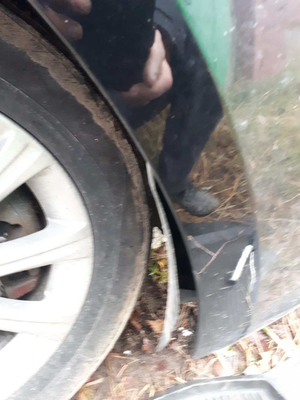

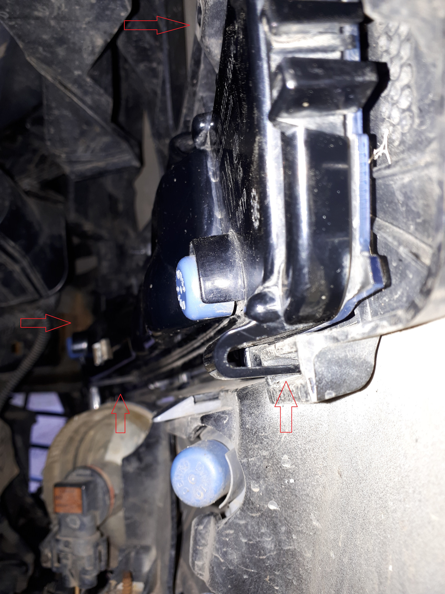

1. выворачиваем колеса в левую сторону и откручиваем половину правого подкрылка.

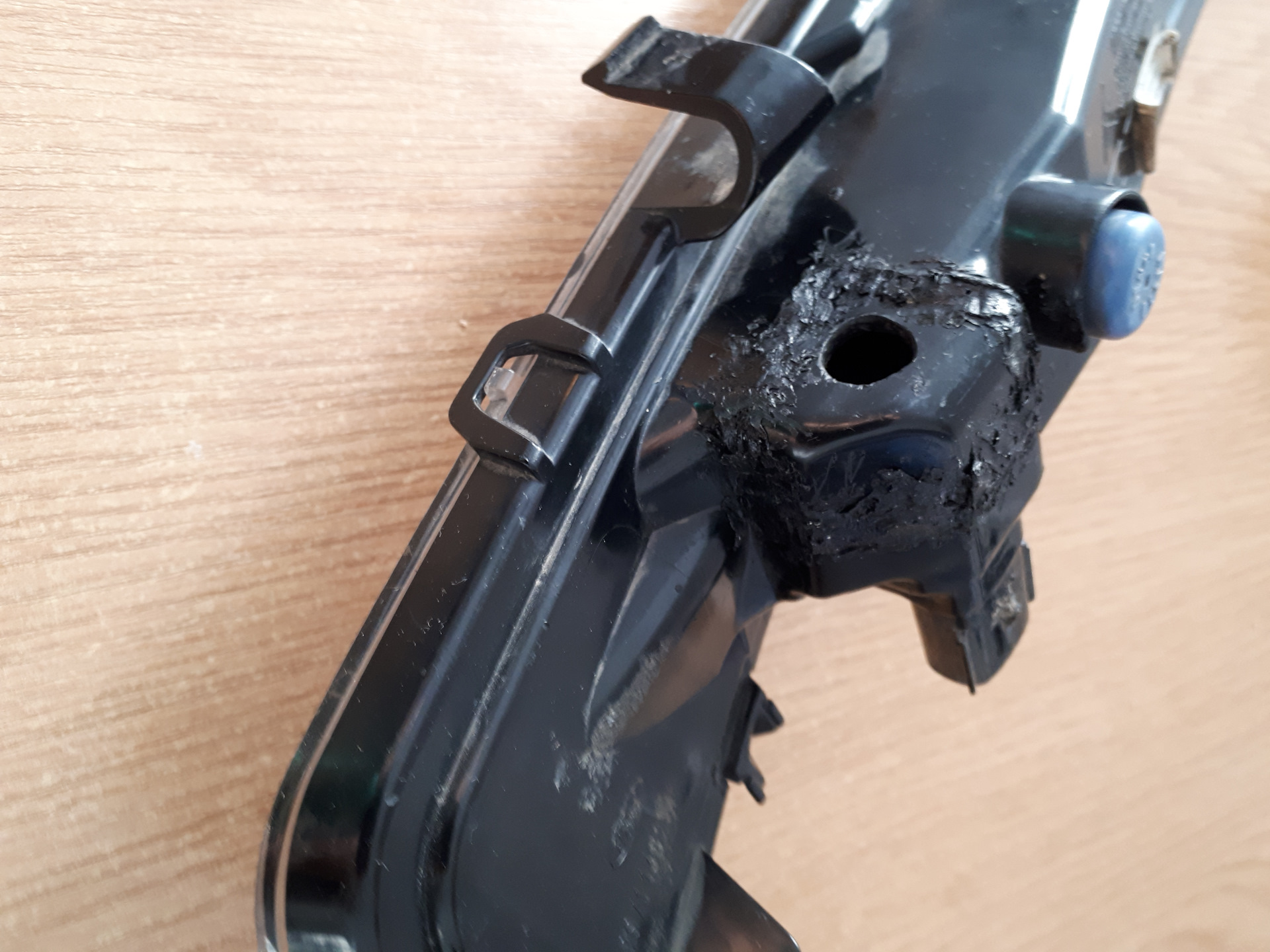

2. Фонарь держится на 4-ех защелках. Фару не снимал, Аккуратно левой рукой на ощупь, помогая отверткой отщелкнуть зажимы, правой рукой вталкивал фонарь внутрь бампера.

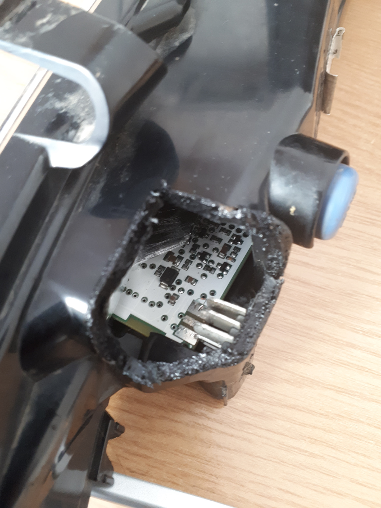

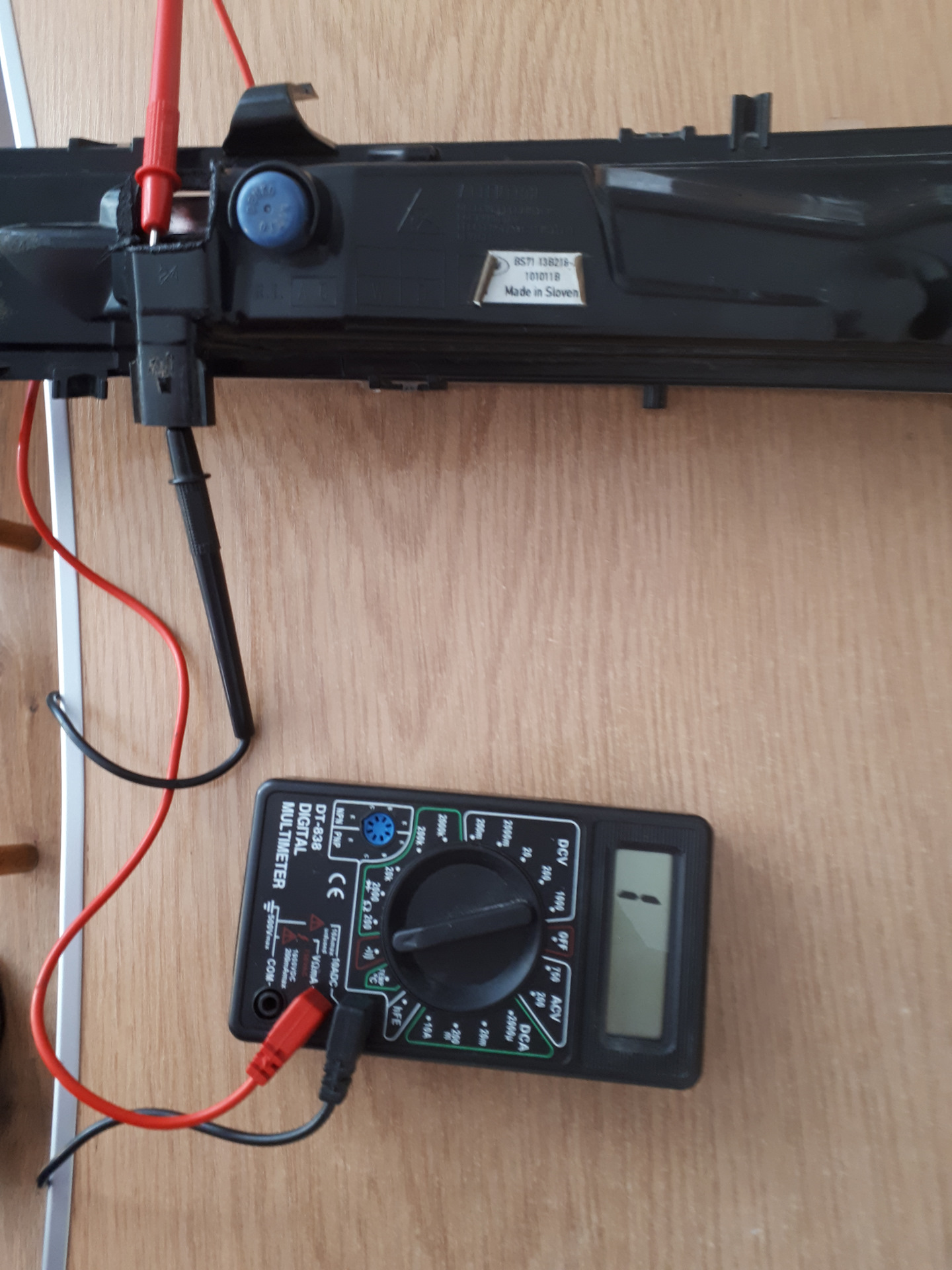

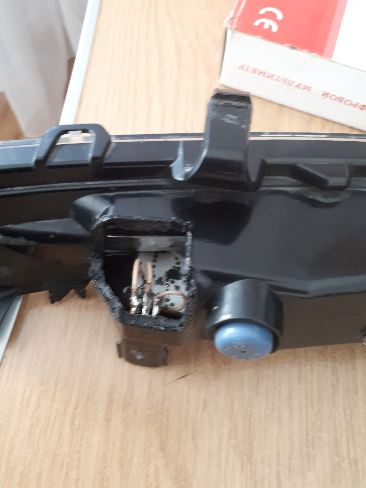

3. Прошлый хозяин, делал уже отверстие с заглушкой. Пробовал подгибать контакты, стабильной работы фонаря дхо не получилось. Решено было проводить операцию и резать.

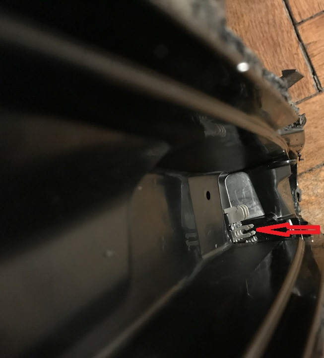

Вот этот преславутый разъем, упрощенно сделанный в угоду быстроты сборки и экономии.
P.S. *фото не мое плис. Вот в такую скобу вставляется плата с дорожками. Халтура одно слово!
Мозг компостировал средний контакт. От времени, и конечно температурных перепадов, контакты расшевелились и зажили своей жизнью.
Пайка, гарантия безупречной работы этого фонаря.
Теперь обязательная проверка-все ок, на 100%!

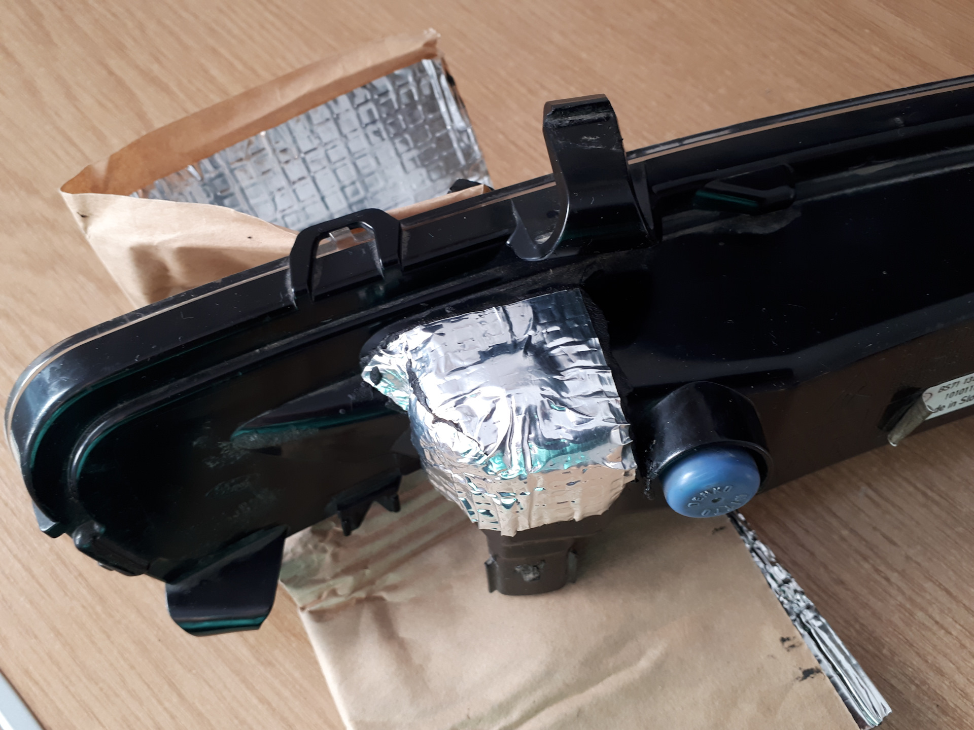

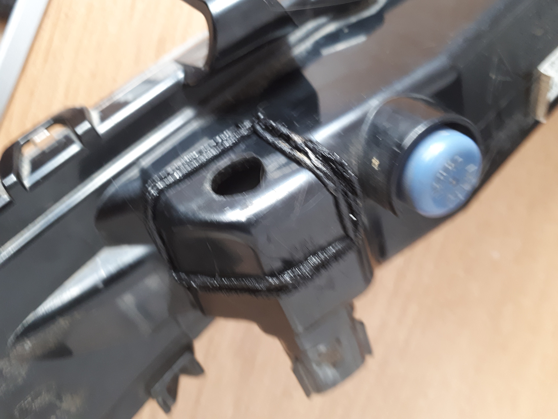

Запаиваем скорлупу.
*Фонарь безупречно работает. Выбрал именно такой путь устранения этой болячки*.* Уверен, что мой пост пригодится, владельцам рестайла и сэкономит время и денежки.

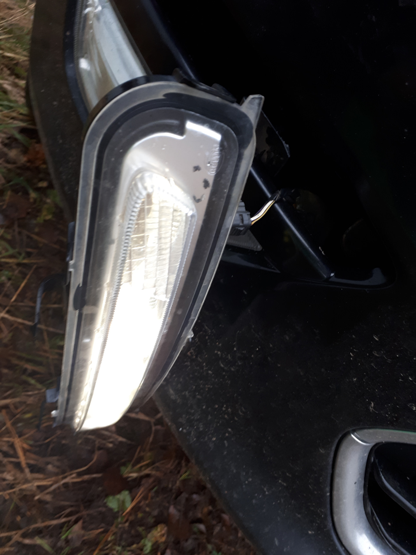

Я решил поставить новый ДХО, но увы, он так же не работает как и родной, на положении "0" горит ярко, дальше во всех режимах не горит, левый тускло как и положено. Не может же быть что на ново с завода такой же дефект?
Подскажи, у тебя какой режим не работал? Яркий или тусклый? Я вот драйв читаю, у всех в основном яркий не работает, а у меня наоборот, тусклый не работает, в этих же контактах дело?
Приветствую. Яркий режим "дневные ходовые огни" не светился . Когда включал свет, фонарь начинал работать в приглушенном свете, как и положено в этом режиме.
Поменяй местами левый (рабочий) поставь на правую сторону и проверь, чтобы понимать дело в фонарях или проводке.
