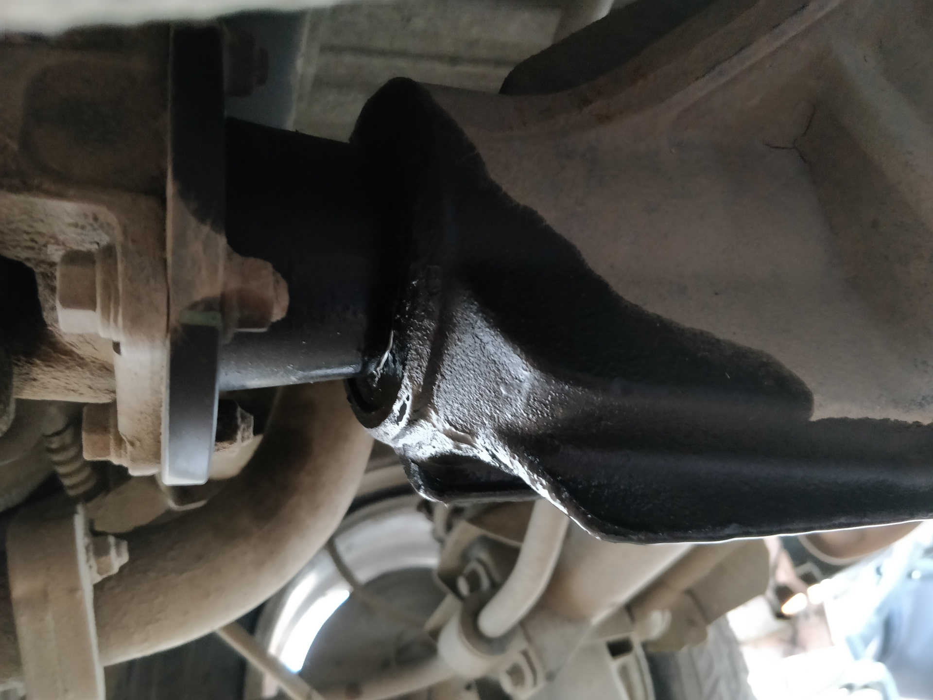

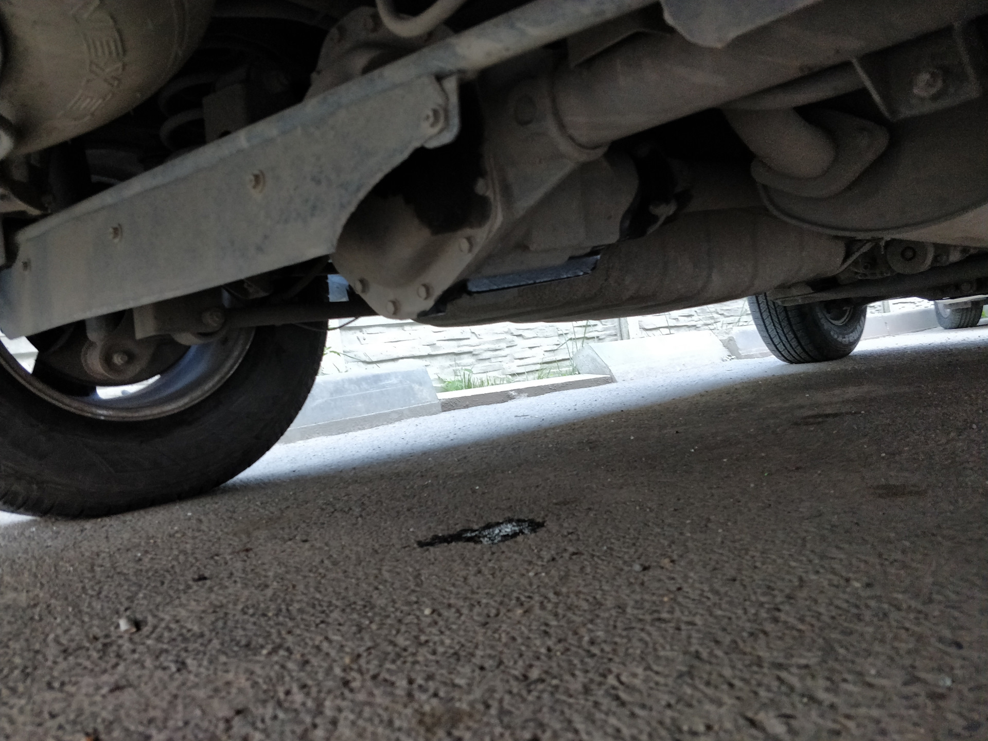

После покупки авто первая неприятность не заставила себя долго ждать. Возвращаясь домой, после выходных проведенных у тещи на огороде, решил испытать машину на приемистость в разных скоростных режимах. Кирюху показал себя достаточно хорошо, но на следующий день я обнаружил под машиной небольшое масляное пятно, полез дальше и увидел что вся лобовина редуктора и сам хвостовик в масле (фото прилагаются).
Так как до этого у меня были только переднеприводные автомобили, с такой бедой я ещё не сталкивался. Посоветовавшись с более опытными ребятами, убедился что для начала нужно купить сальник, разобрать, разобрать, а дальше уже будет видно… Так как большое ТО предстояло мне через 2т.км (но об этом напишу позже) решил сразу заменить и масло в заднем мосту. Так как моя работа связана с техникой работающей в тяжёлых условиях, я воспользовался возможностью и заказал себе проверенное финское масло Neste, по хорошей цене)

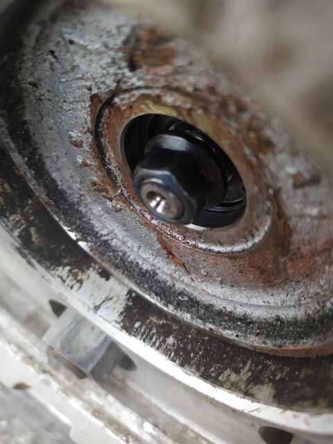

С первым же пунктом возникли проблемы, на всякий случай пометил гайку и хотел посчитать количество оборотов гайки, но гайка ни в какую не хотела сдвигаться с места. После 40 минут "пляски" с воротами и удлинителями различной длины, решил забить на затею считать обороты раз уж есть момент затяжки и за 5 секунд открутил её пневмогайковертом, благо он был под рукой).
Слить фланец и вытащить сальник проблем не составило. Проверил на люфты, вроде все ок, это уже радовало! С новым сальником пришлось немножко повозиться, но все получилось. На хвостовике была небольшая выработка, обработал её мелкой наждачкой, установил хвостовик на место. Про то что гайка одноразовая я узнал слишком поздно, а сроки поставки были слишком большие, поэтому решил посадить гайку на хороший резьбовой герметик, гайку затянул с моментом 290 Нм.

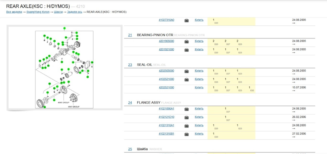

Добрый день, можете подсказать номер сальника на мост кск 90?
Добрый день! Я не эксперт по подбору, поэтому точно сказать не могу, но варианты накину. А там на форуме уточнение найдете.
KyTTaJIJI
И ссылка на страницу каталога:
www.ssangyong.pro/catalog/kyron/4/2/10/
Спасибо

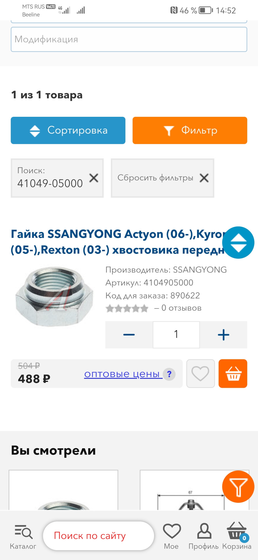

Доброго дня, про усилие 240-310Нм где Вы нашли информацию? Всё перерыл, ну ни где не увидел информацию по моменту затяжки гайки хвостовика тонгил 85.Заранее благодарю.
Я тоже нигде немог найти, поэтому обратился к Петру Муссововоду и он мне дал эту информацию.
Спасибо.
О том что она одноразовая мне подсказал Петр, он профессионал в своём деле, поэтому думаю это такой регламент. Возможно из-за высокого момента затяжки резьбу тянет и второй раз гайка может накрутиться с меньшим натягом… Узел ответственный и если гайка открутиться делов натворит не мало! В прочем я из-за того что гайки в наличии не было, на свой страх и риск, посадил ее на герметик и уже больше 30 000км проблем нет.

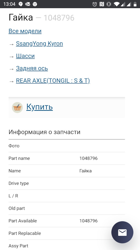

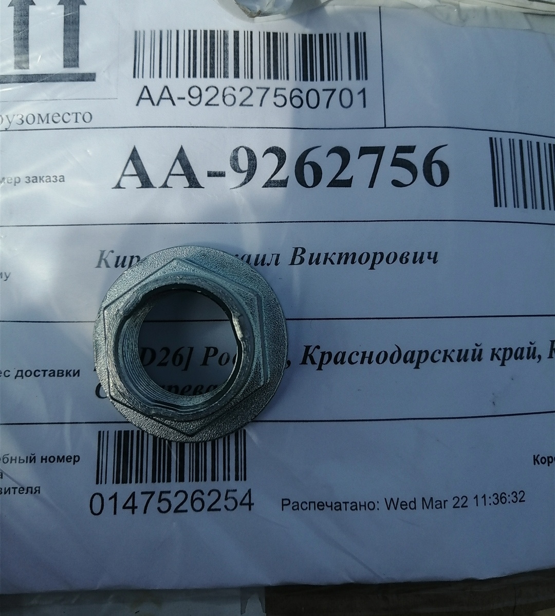

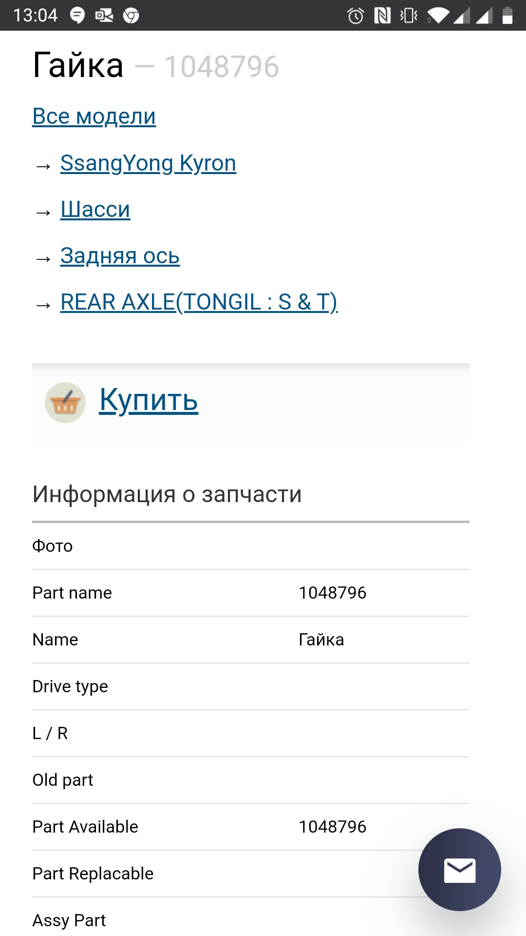

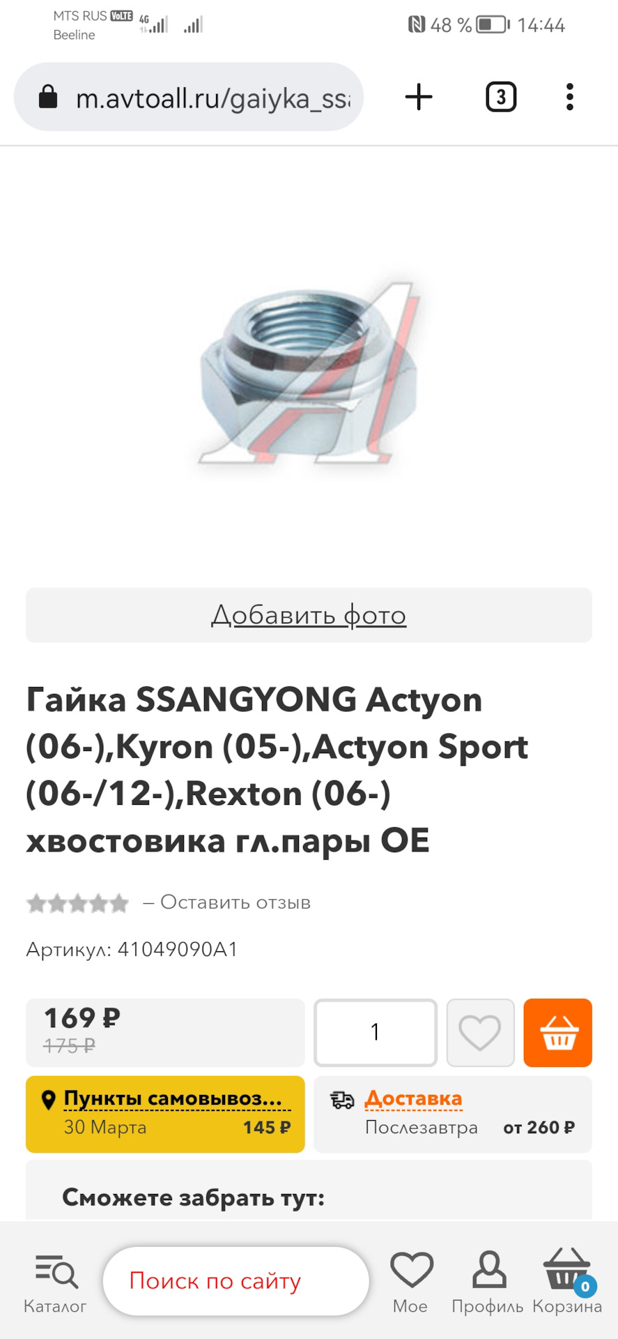

Спасибо за статью.Было бы здорово еще и номерок НОВОЙ гайки хвостовика указать, ни где его найти не могу …
Судя по каталогу,
если мост TONGIL, то гайка 1048796
если KSC, то 41049090A1
Спасибо, а не подскажете почему эта гайка считается одноразовой? Просто куча инфы по замене сальника на драйве, и ни у кого нет описания что гайку надо менять.
Jone0801
Судя по каталогу,

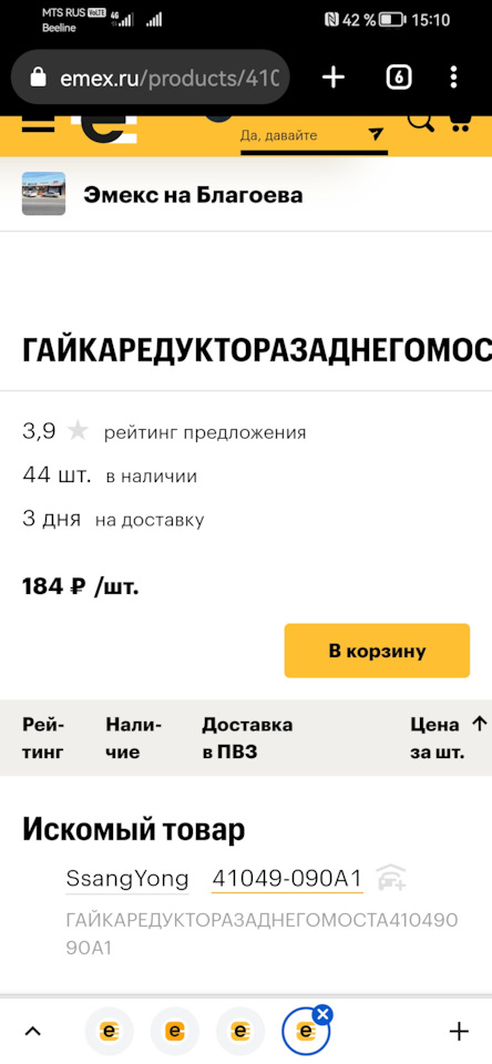

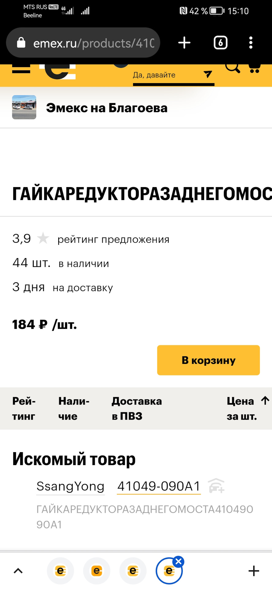

KSC85 Хвостовик заднего моста по вашему номеру 41049090A1 это гайка с шайбой она большего диаметра заказывал на emex и avtoall. Фото на emex нет, на avtoall похожа на родную, но приходят совсем другие. Я думаю, что номер 41049-05000 гайка фланца заднего моста. Попробовал от жигулей гайку ступицы там резьба 20*1.5 накручивается от руки, но люфтит диаметр родной гайки чуть менее, при затяжке нужным усилием сорвёт резьбу
