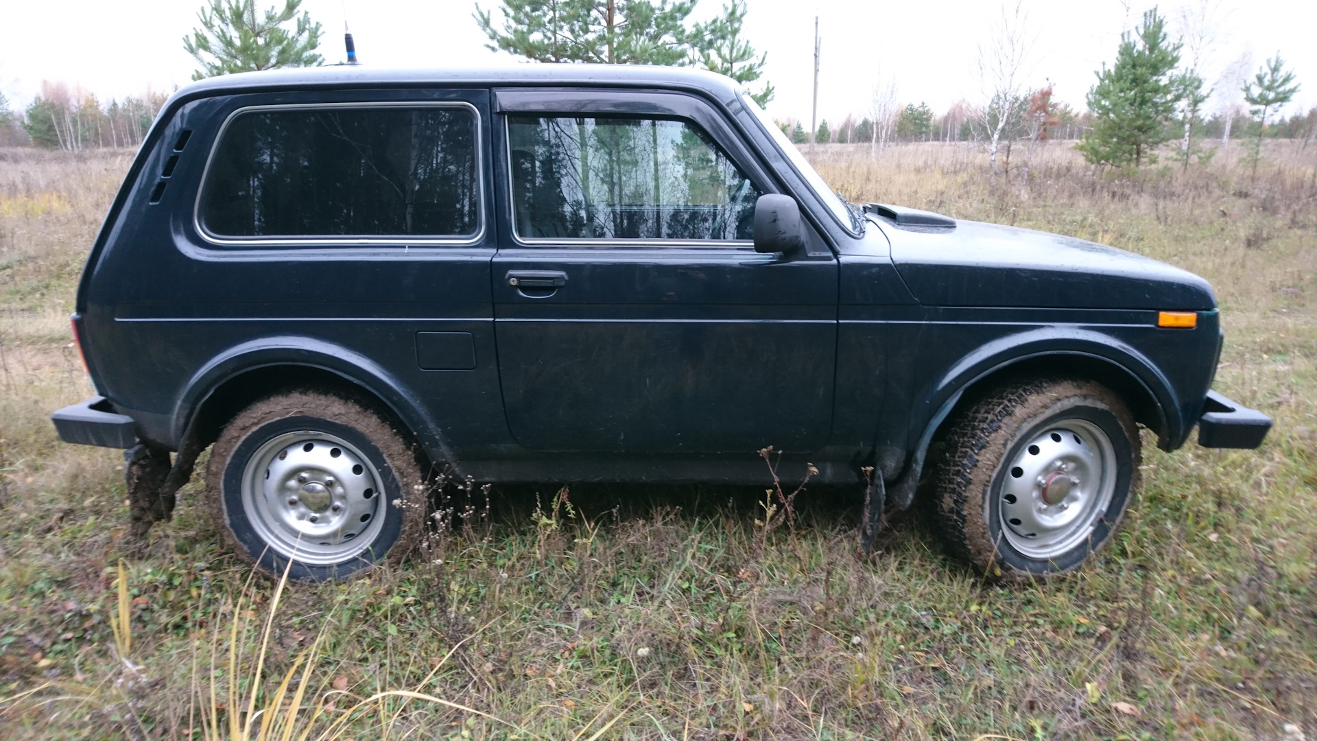

Машину я купил весной на всесезонной и лысеватой к-156. К зиме резину выбирал долго и тщательно, смотрел в сторону иностранных брендов. Исходил из того, что на машине буду ездить каждый день на работу и в выходные на природу. В итоге, почитав форум www.niva4x4.ru понял что И-511 — это то что мне нужно.
Сейчас пошел третий сезон и я нисколько не пожалел, что купил именно ее!

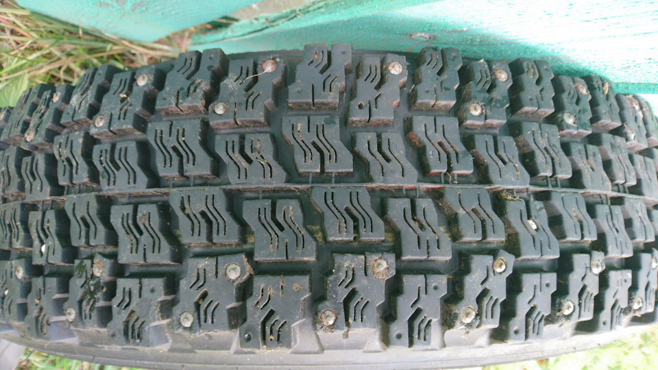

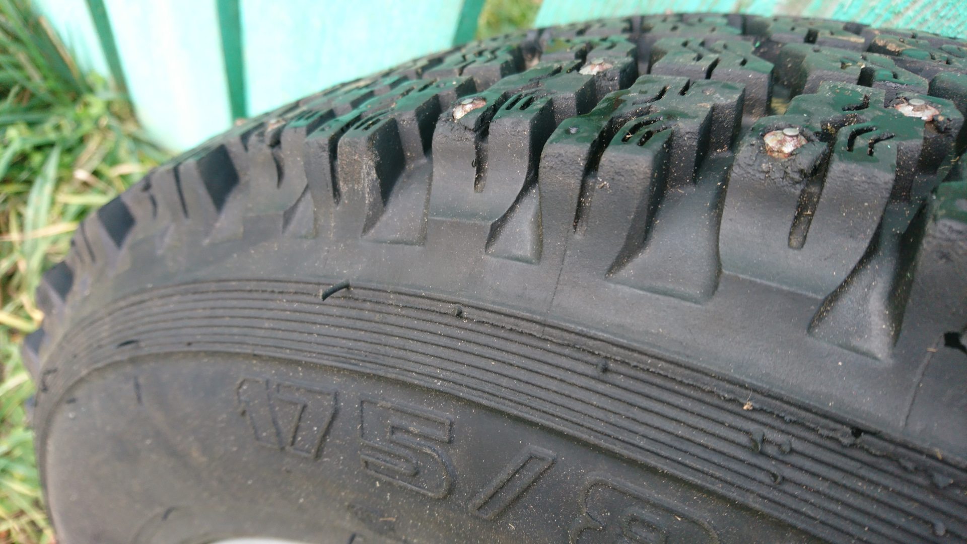

Первое, что подкупило в ней: глубокий и достаточно агрессивный протектор с выступающими с боков шашками. Такого нет ни у одной иностранной зимней резины.

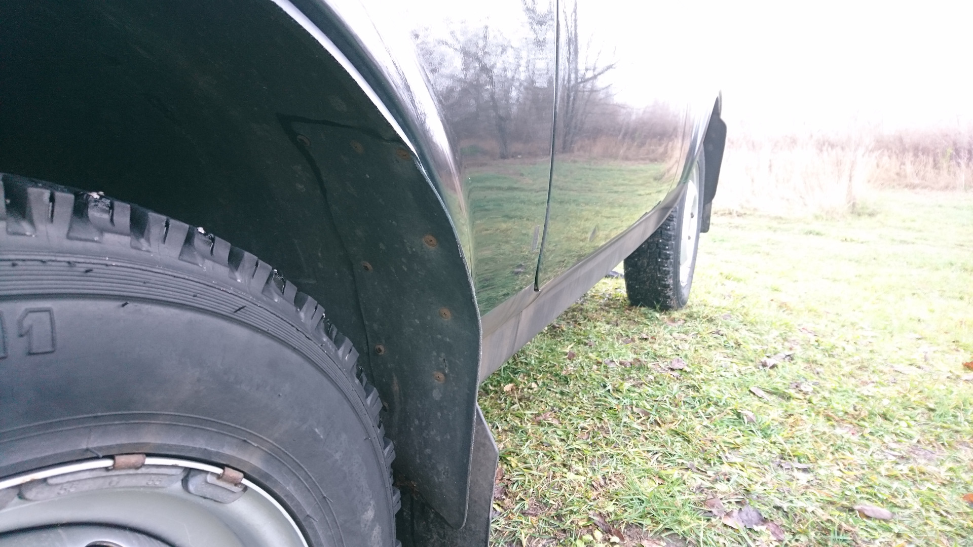

Она достаточно узкая, честно сказать, на машине смотрится не очень органично. Но она подходит к штатным дискам и не выпирает из арок, таким образом машина остается куда более чистой, нежели с широкой резиной.

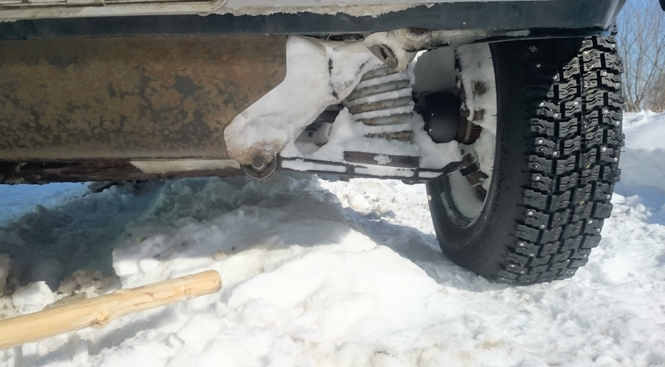

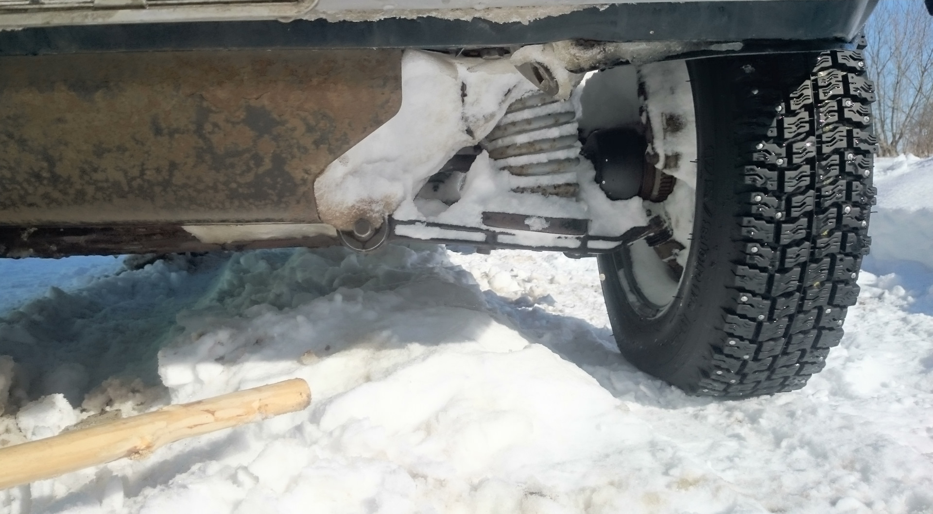

На снегу узость этой резины может стать как плюсом, так и минусом. Если снега мало, машина прокапывает его до твердой поверхности и едет уверенно. А вот когда снега много, укатать его такими узкими шинами проблематично. Тем более если снег не мокрый, а сухой и сыпучий, как крупа. По такому я ездил "ходом" и резину стравливал до 0,8 — 1 атм. для лучшей управляемости. Чуть скорость потерял — машина падает на балку и задний мост. В любом случае, И-511 снег гребет отлично и пока не сядешь на брюхо не буксует.

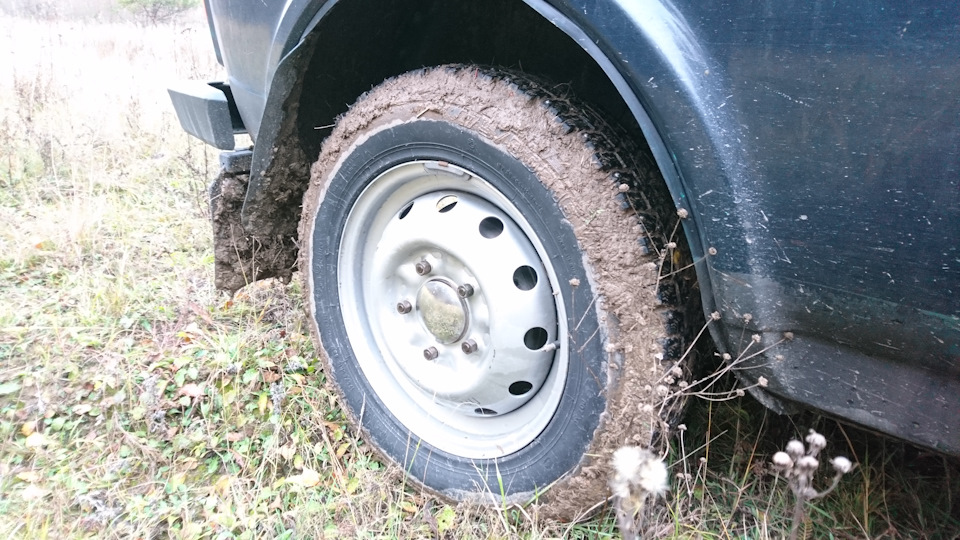

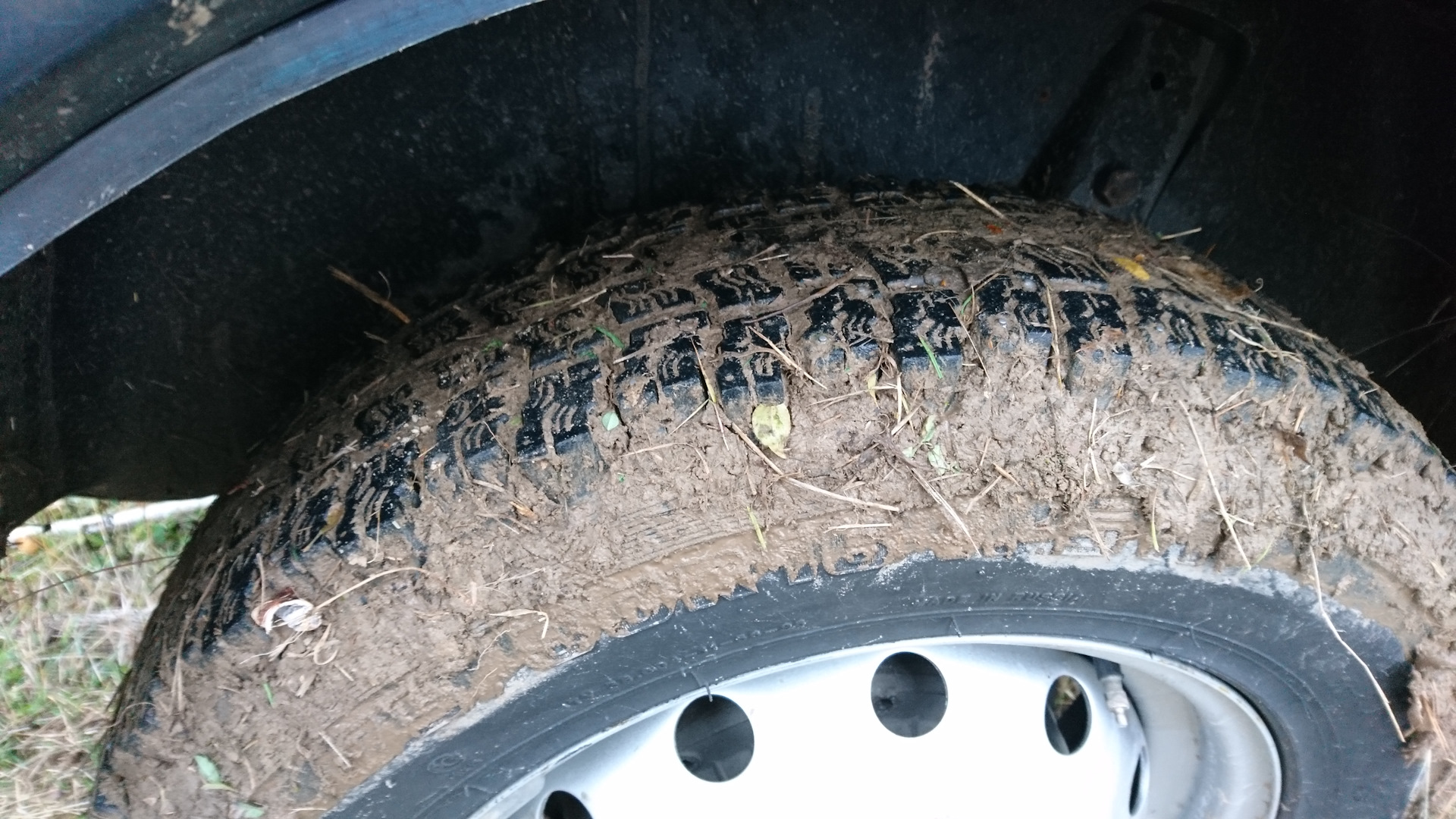

Резина отлично ведет себя в оттепели и в межсезонье. Прекрасно едет и управляется на подтаявшей грязи, широкими ламелями буквально хватается за мокрую траву, боковое скольжение почти отсутствует. Не думаю, что "классические" зимние шины так хорошо покажут себя в данных условиях.

За два сезона особой потертости не обнаружил. За первый сезон потерял 1-2 шипа с колеса. После второго гораздо больше, но по своей невнимательности: на стравленных шинах прокатился 10 км по голому асфальту на скорости 80 км/ч. Кстати, даже не почувствовал: просто вспомнил, что не подкачал, но было уже поздно… Тогда же покоцались и уголки шашек рядом с шипами. Обидно, но совсем не смертельно. К слову о шиповке: на моей все аккуратно — 2 шипа через шашку. Здесь видел фото И-511 с какой-то хаотичной зашиповкой…

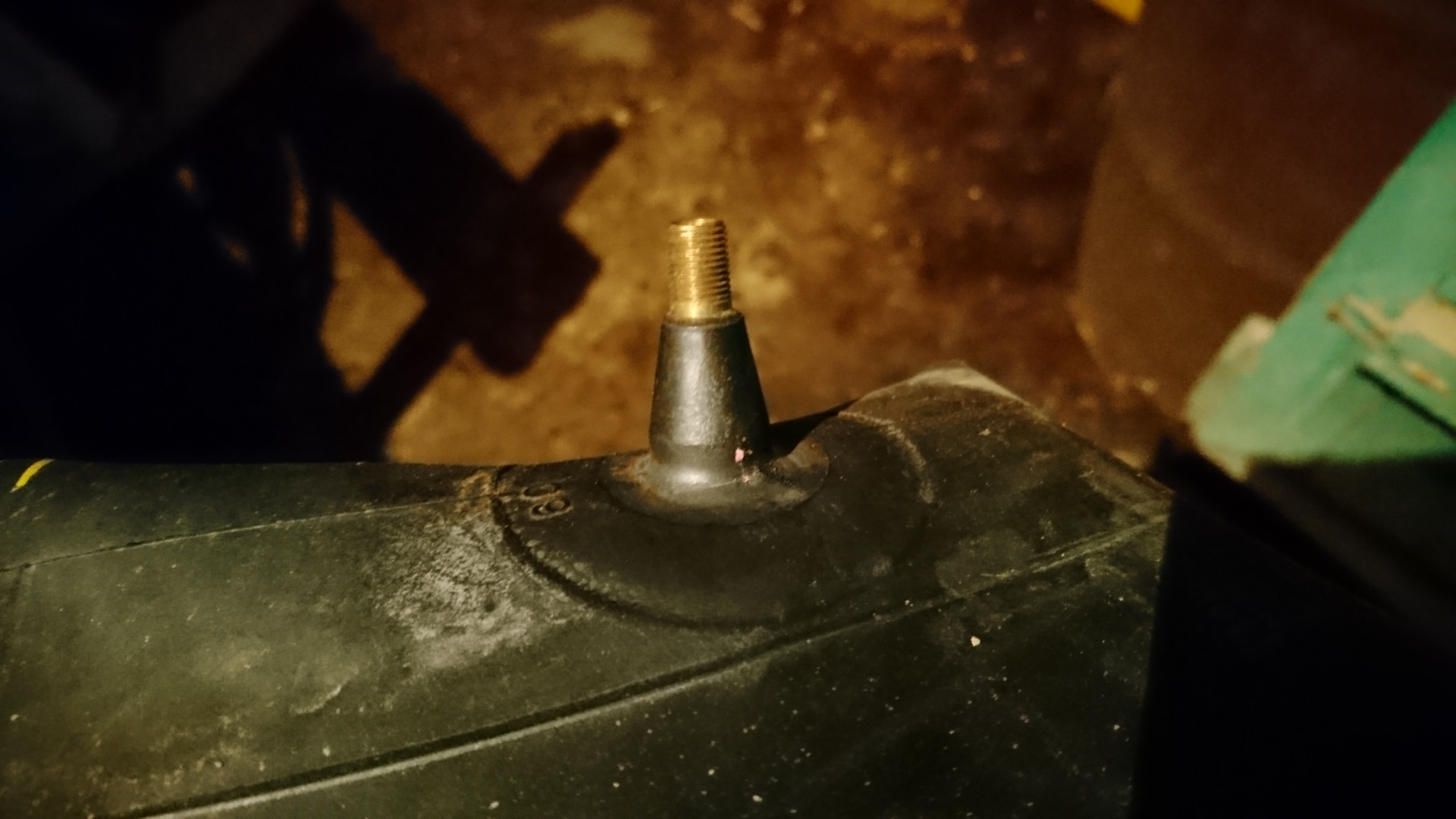

Резина камерная, в этом есть как плюсы, так и минусы. С камерой она тяжелее и балансируется плохо, жгутами для бескамерки уже не починишь. Но зато безразлична к форме диска (под снегом может быть что угодно и диск замять проще простого). Да и большое внешнее повреждение уже не так страшно.

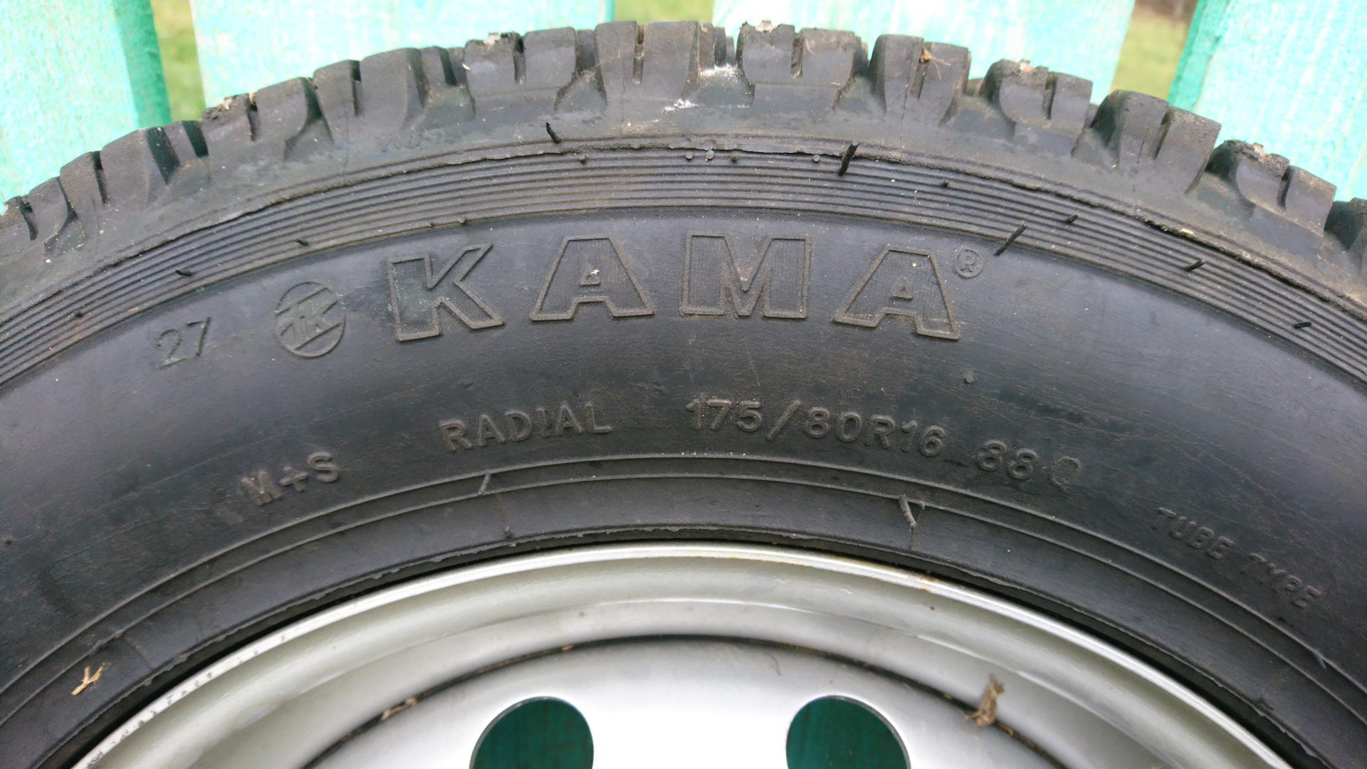

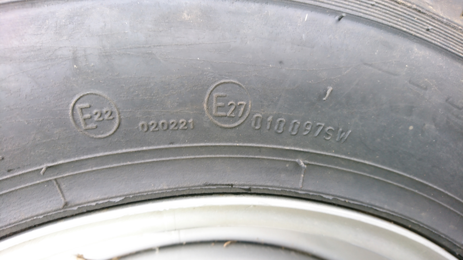

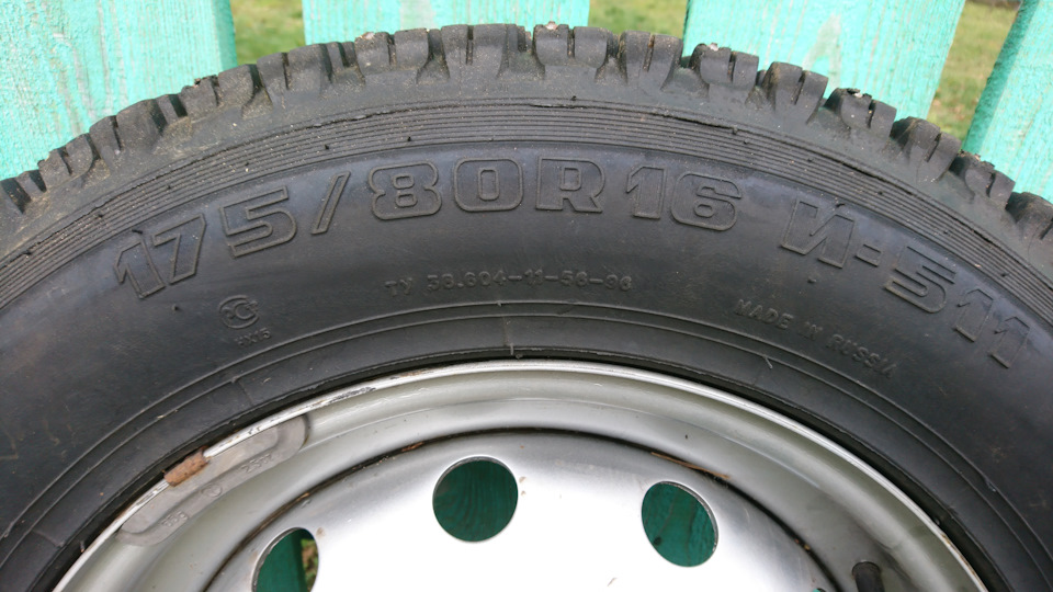

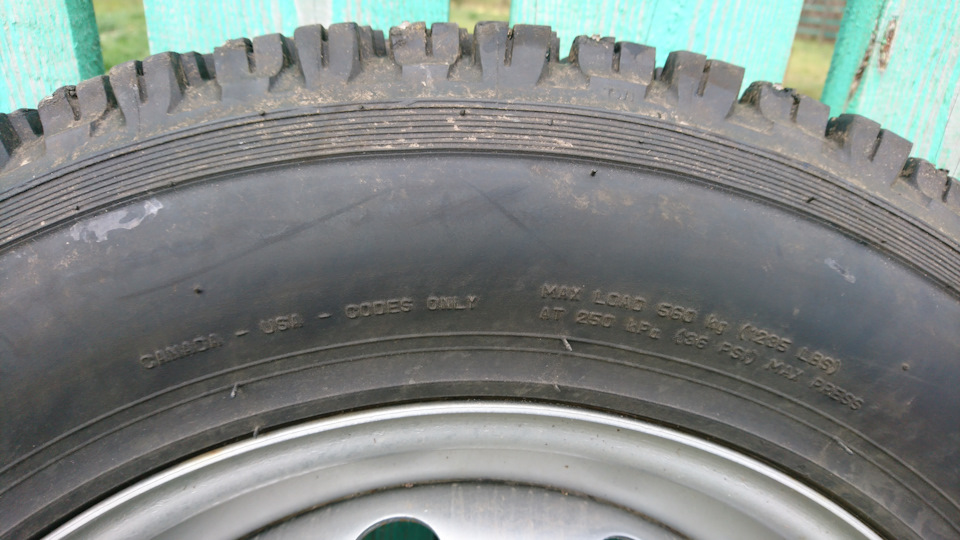

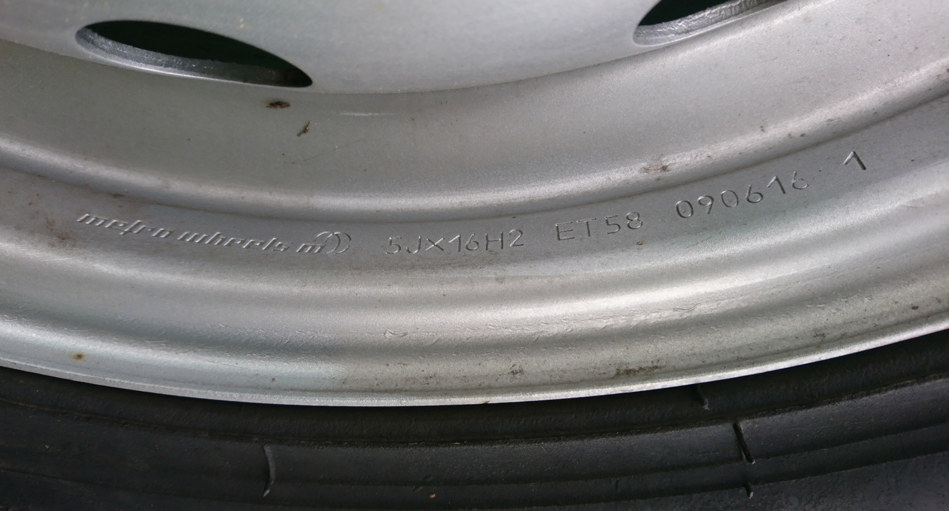

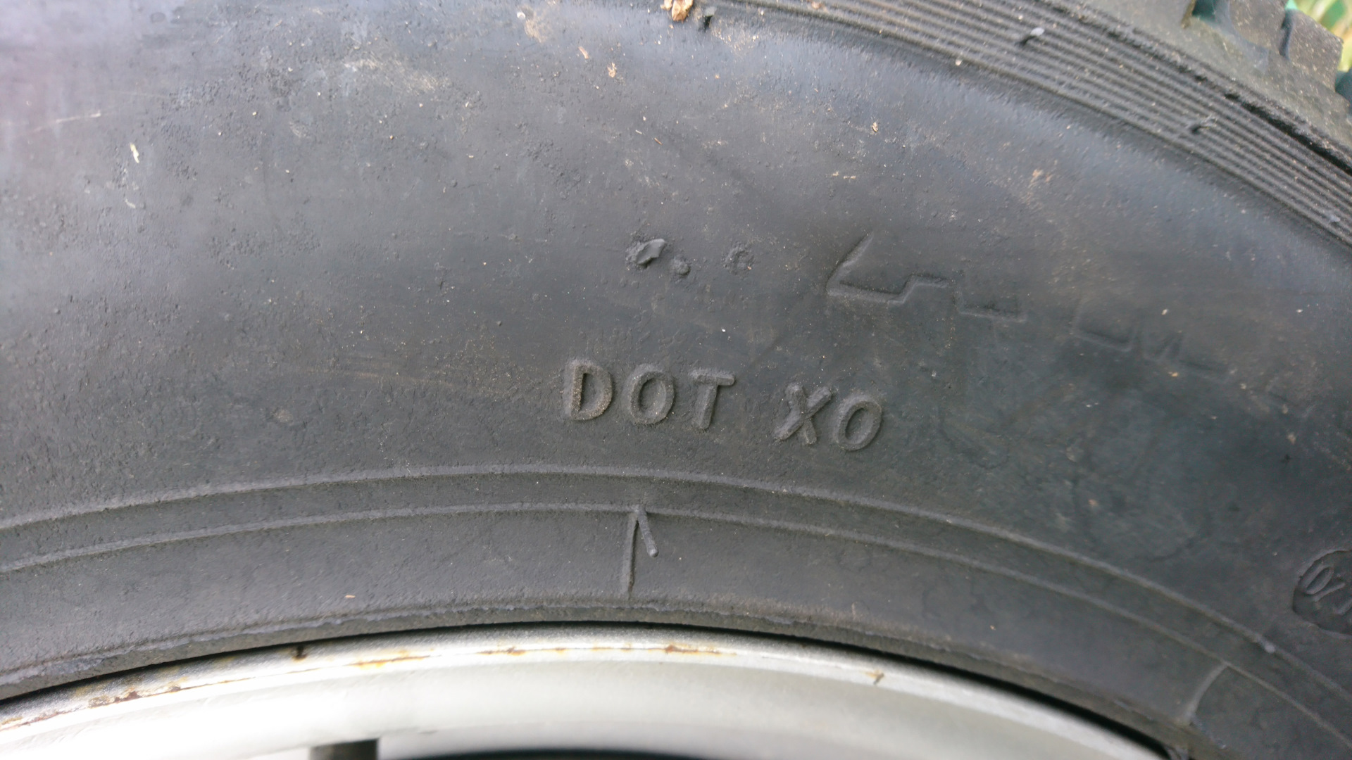

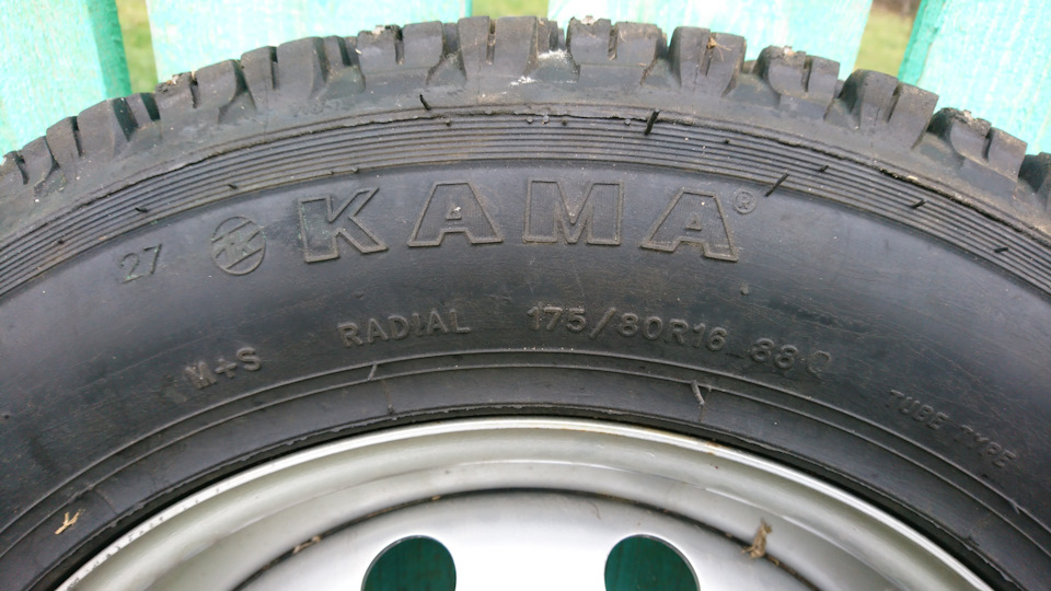

Ну, и фото маркировок:

К стати мои отбалансировались очень хорошо с минимальными грузами, совмещали жёлтые метки на резине с нипилем. Думаю может на ковку их перекинуть в этом году.
Где ж взять такую узкую ковку?
Я на Авито искал, новые дорогие
www.drive2.ru/l/493104577852211245/
это широкая
Ну почему широкая, нормальная, ширина как на заводских.
на заводских 5"
