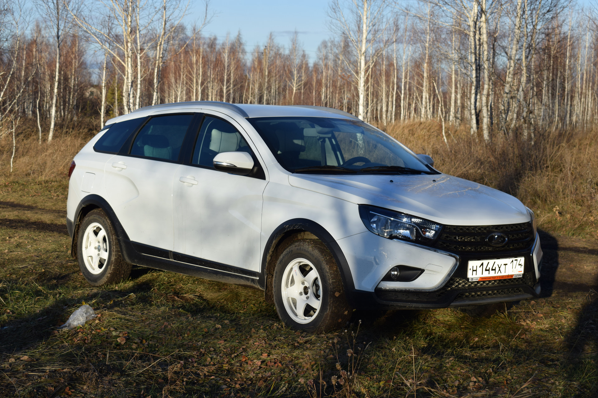

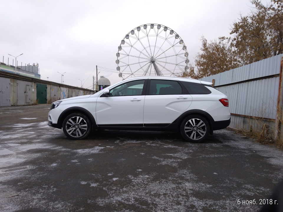

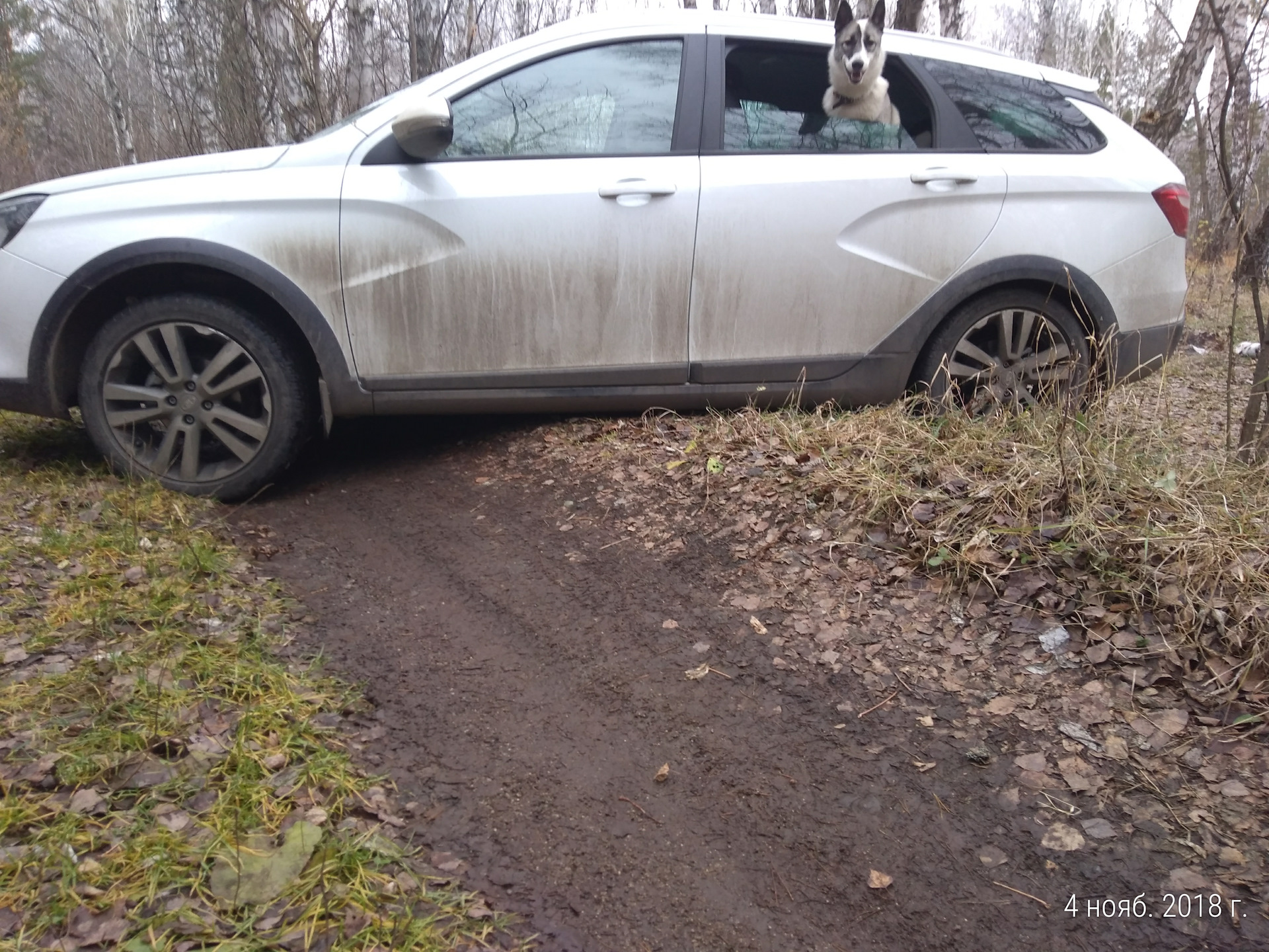

Обновление:
В виду острой реакции в комментариях по поводу моих высказываний о рампе, решил глянуть, а что же за рампа установлена у меня… и оказалось, что у меня установлена уже измененная рампа что в свою очередь говорит о моей необъективности в освещении вопроса.
Но как и говорится ниже, машина, все же, стала резвее т.к. Неподрессоренная масса все же снизилась на 3.4 кг.
Еще за неделю до того как забрал машину из салона заказал у производителя комплект кованных дисков Слик и вот спустя три недели, как и было обещано мне специалистом по телефону в ходе оформления заказа, я получил в транспортной решение, как потом оказалось кучи раздражающих меня недостатков ходовых характеристик Везделазика.
Собственно начитавшись, насмотревшись обзоров и релизов, отзывов и тестов о Весте СВ Кросс я однозначно был намерен после салона сменить своему новому авто типоразмер резины и желательно увеличить и так немалый дорожный просвет. Критерии простые скинуть максимум веса и увеличить профиль до значения не менее 130мм. Опять сел курить интернет в поисках максимально возможного диаметра… и нашел — это значение что то около 660мм.
Т.к. часто лажу по всяким средне проходимым говнам на прошлой Калине с большим успехом использовал самодельные цепи в связке с самоблоком 70/30 и пролазил там, где горе водятлы на внедорожниках не могли. Собственно и Везделазик полезет туда же и цепи сварим, но попозже, а так как полезет, надо оставить 10мм зазора до арки для цепей, отсуда и диаметр колеса 645-650, нехитрые вычисления в shina-calc.ru и типоразмер готов, ну…неровно я дышу к высокому профилю (изначально вообще хотел 205/70).
Хватит лирики ))

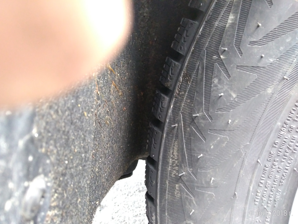

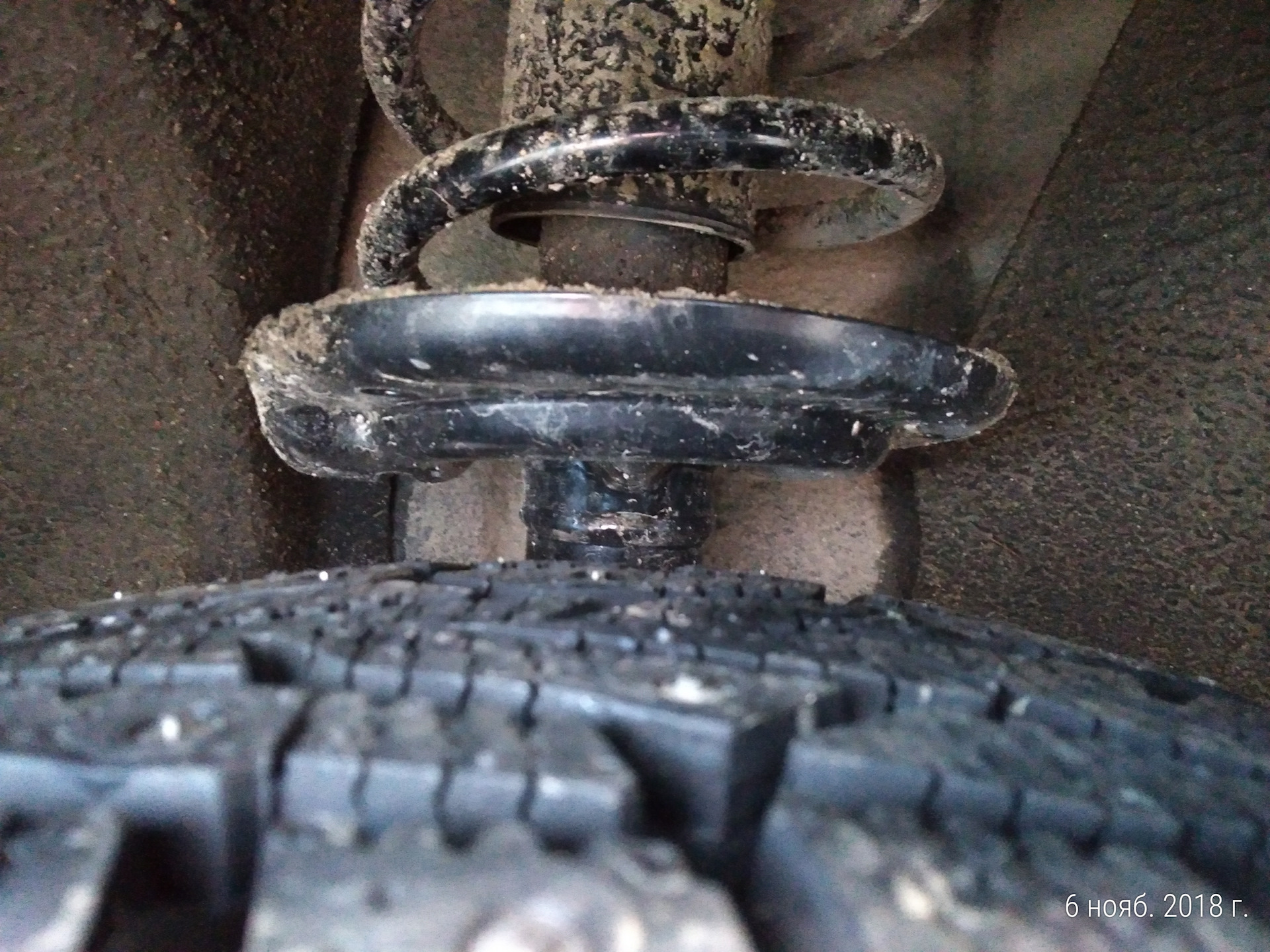

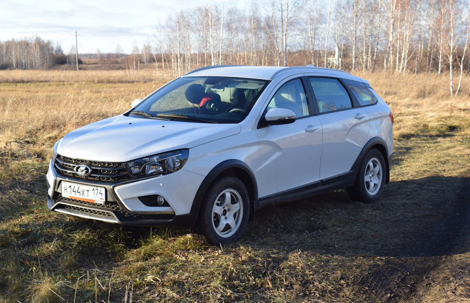

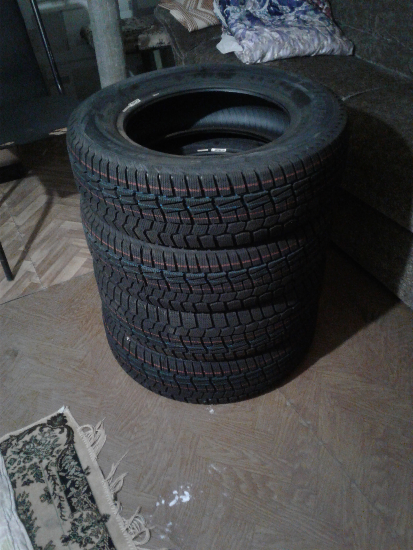

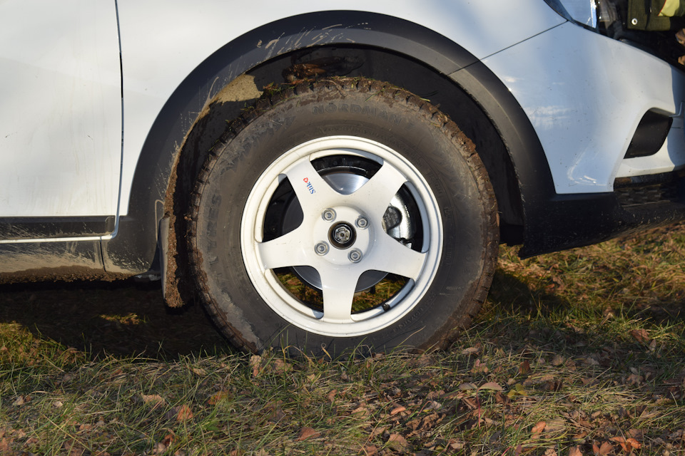

После того как собрал и поставил Nokian Nordman 7 205/65 R15 на диски Slik L-184s, с вылетом ET40,
машина сразу приобрела вид минивнедорожника, а как сел и поехал вообще прослезился (без шуток), т.к. и без того емкая подвеска теперь глотает вообще все, машина перестала бить в позвоночник от каждой кочки, рельса, ямки, пошла мягче и ровнее.
Новая резина ничего не трет и не задевает, правда с цепями придется снять или подрезать передние брызговики (подарок салона при покупке), т.к. до них при вывороте в один оборот остается около 2-3 мм.
После того как прошел 1500км и насмотревшись/начитавшись людей что меняют рампу/прошивку тоже стал подумывать в ту сторону, т.к. динамика не радовала. Но! Стоило скинуть по почти 3,5 кг! с колеса, машина ожила…динамика сильно улучшилась, оттормаживается отлично, конечно теперь в резкой переставке нужно
ловить машину на выходе, но меня не напрягает, этот недочет с лихвой перекрывается плюсами в динамике и комфорте и экономии.
В общем:

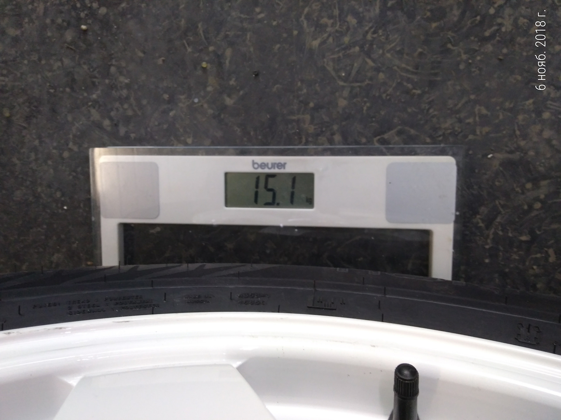

Колесо на Сликах 205/65 R15 в сборе весит — 15.1 кг. (диск-6,0кг. + резина-9,1кг.)
Колесо на штатном 205/50 R17 в сборе весит — 18,5 кг. (18,5…Карл!)
Цена вопроса:
27960 — диски с доставкой.
13760 — резина.
600 — шинка.

Почему вылет 40? 43 же должен быть. Слик известны тем, что под заказ делают почти любой вылет, и вы всё равно купили 40. Странно.
Побоялся, что будет цеплять арку при повороте кулака. Но теперь вижу, что зря боялся запас до арки в крайних положениях около 15-20мм.

А чего колпачков спереди нет? Не стали?
Это модель дисков "s" от обычной версии отличается отсутствием колпачков и немного меньшим весом, пока не могу найти решение, какие пробовал вылетают, не держатся.
Есть модель этих дисков с колпачками и утопленными болтами, стоимость та же.

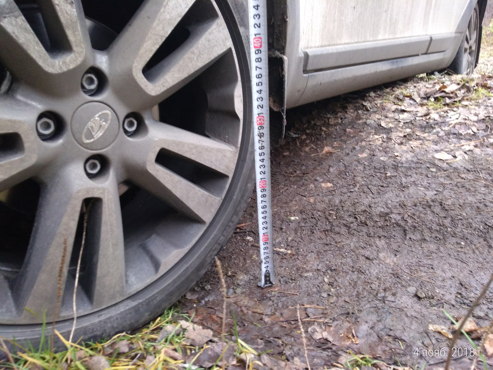

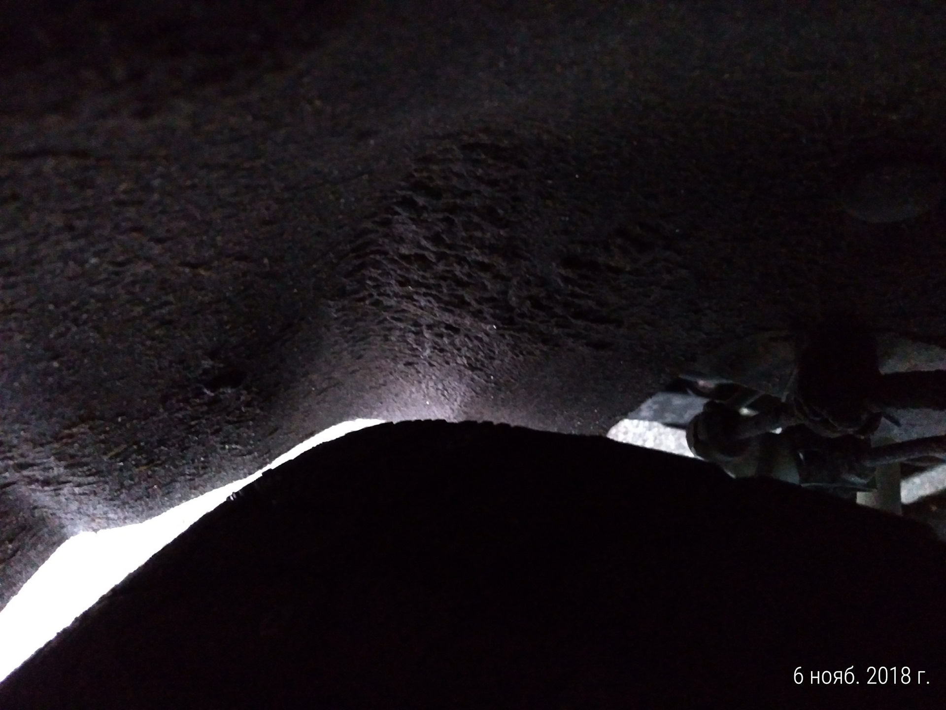

Лифт, хотя бы плюс два сантиметрика, думаю вааще огонь будет. Себе на зиму также поставил R-15, но размером 195/65. Блин вот про 205/65 что то не подумал.
Мне и этого просвета хватает с лихвой. Я ж не нива чтобы в болота лезть. А для поребриков грунтовок в самый раз.
puset
Пузом совсем чуть-чуть задевает.
Как ты вообще посмел на этих 17-х недоколесах из гаража выезжать?
Hiker74
а о чём говорит рулетка?

И я думаю, что 205/70 r15 тоже невойдет, т.к.до арки при крайних выворотах остается около 12мм.
должно войти, там +9мм по диагонали = 3 в остатке… да в притирку… но должно пройти
Хз так рисковать. Цена вопроса высокая…для меня покрайне мере))
+ при работе подвески может задевать.

Я не стал рисковать с 195/70 т.к. этот типоразмер резины обычно идет на коммерчиские авто и весит соответственно, около 13кг. Не было возможности взвесить покрышку перед покупкой.
Точно не лезет 205/65 r16.

Откуда 204 кг?
Существует мнение, что килограмм на колесе равен 30кг в салоне авто.
По собственным наблюдениям примерно так и есть.
После замены дисков, кажется что трое пассажиров выщли из авто.
Вроде 14 килограмм умноженное на 4
Т.е. 14кг. * 4 колеса * разницу в весе диска?
andreei78
Даже если и так, то выходит 14*4*3.5=196 не сильно ошибся.

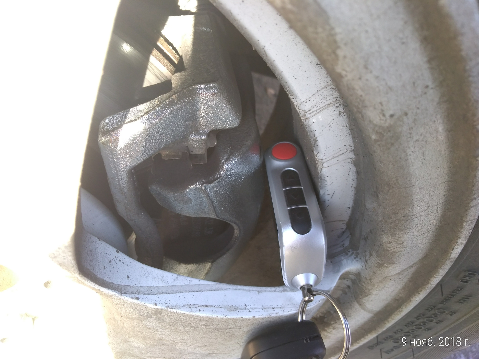

на 15 дисках ремни уже не влезут — слишком близко суппорта
Думаю влезут, толщина брелка 18мм
да., по вашим влезет… я просто на штампы на зиму ставил — там порядка 7-8мм остаток всего… очень уж впритирку

А если диск с ET 35 взять 205/70 r15 влезет, как думаете?

Добрый. День интересно а ат резина такой же размерности влезет? Просто я часто по щебню ездию 17 радиус стандартный через пару километров умрет уже.
При размере 205/65 r15 до штатной арки при повороте руля в 1 оборот остается около 15мм. Смотрите сами… Но ябы рекомендовал ремни и шоссейную резину.
