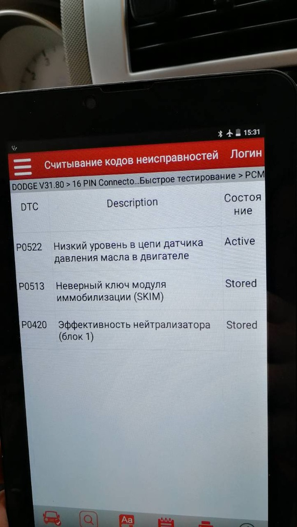

Пока занимался сбросом ошибки о не горящей лампочке, выявил ошибки
Больше всего напрягла ошибка по датчику давления масла. Ошибок на приборке нет ни каких. Пробег большой, думаю пора и датчик заменить. Посмотрел по драйву темы, и увидел в каком он состоянии у людей, думаю у меня не лучше.

А что за софтина на мобилке ?
Без понятия. Диагност говорит что шла с приблудой для сканирования. Сильно не распространяется. Но покапавшись по и-нету понял что это родная прога от лаунчера.
