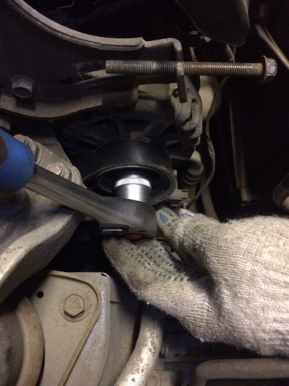

Замена процесс достаточно не хитрый и связан изменением положения генератор.
Снял без проблем, заменил ролик.
Распределил новый ремень как он должен был, и с помощью прокручивания ролика на генераторе одел его на место.
Но как обычно, я не мог поменять все нормально…
При фиксации генератора я сломал регулировочный болт пополам — перетянул. Хотя делал ключом и шел он очень легко, без малейших усилий.
Сломал я его так, что половина в руках, половина в ухе генератора.

Мои действия:
1. Психанул
2. Нашел гайку с другим шагом резьбы;
3. Заклинил её на маленьком торчащем в ухе остатке болта;
4. Выкрутил остаток болта из уха генератора;
5. Снял регулировочную пластину, крепится 2 разными болтами, один из которых идентичен регулировочному;
6. Взял этот болт, сходил в магазин неподалеку от гаражей, купил похожий;
7. Зафиксировал регулировочную пластину генератора новым болтом;
8. Генератор установил используя болт из регулировочной пластины.
С 2 раза я уже ничего не сломал.

Ремень абсолютно без износа, ему еще столько же ездить
внешность обманчива)
Изогни его шубой во внутрь, если на ручьях есть трещины знач пора менять. У меня они на 110ткм появились
Менялось 2 месяца назад. Трещины были, но не так чтобы много.
А вот возраст его 6 лет, так что пора в любом случае было
На фото их совсем не видно, жаль удалил как было у меня. А свистеть мог из-за ролика износившегося (подшипника). Мало ездите, пробег маленький, стареет быстрее чем изнашивается от работы
Согласен, но деньги благо не большие, да и старый был сильно еще и растянут. Снялся крайне легко.
