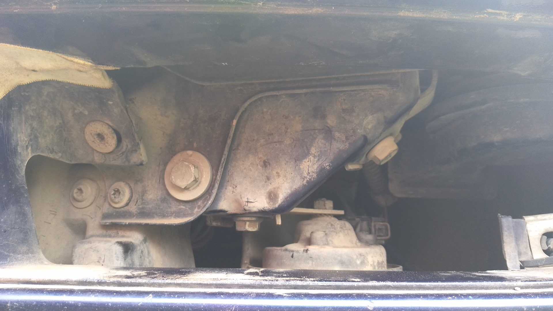

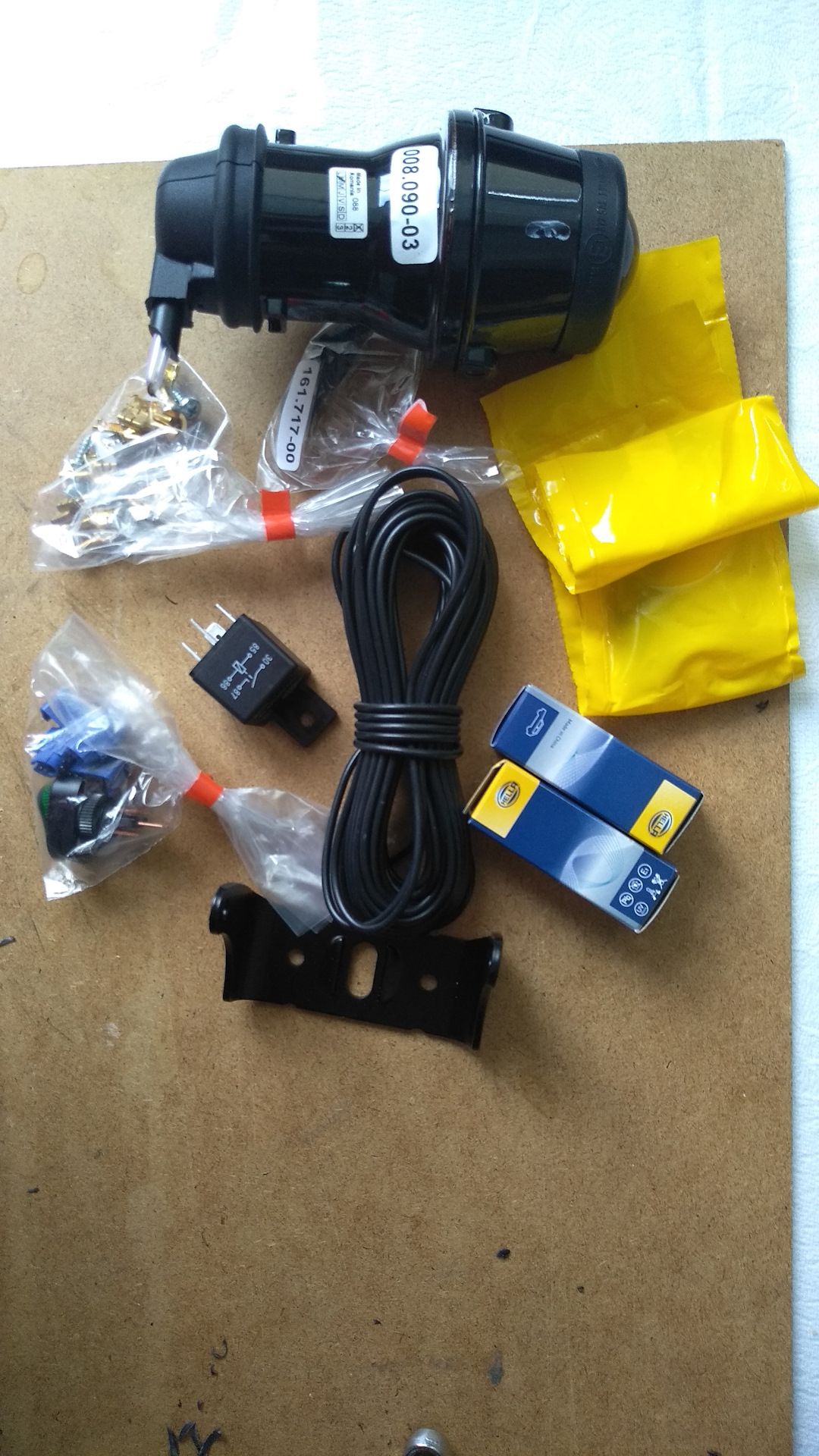

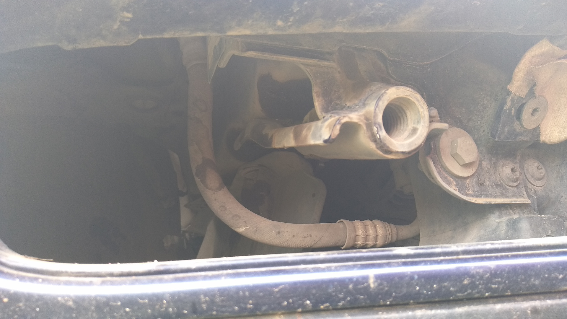

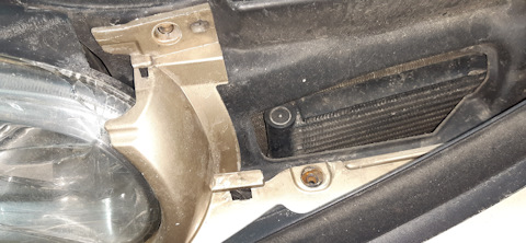

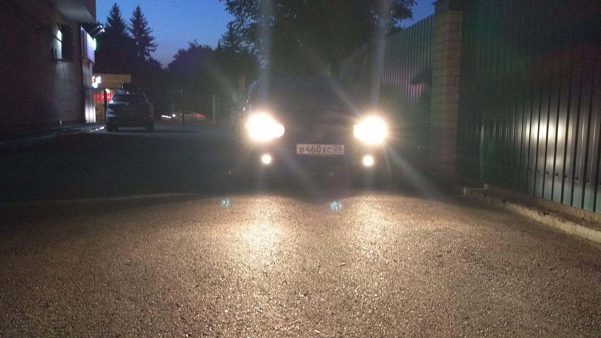

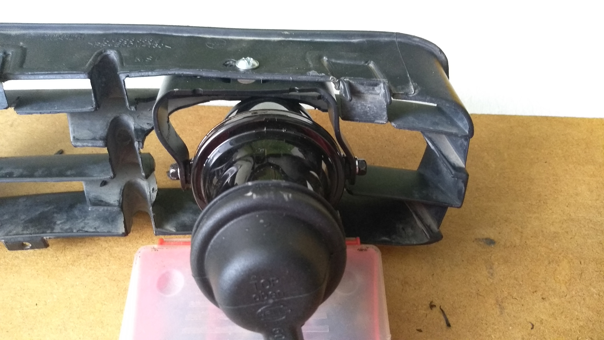

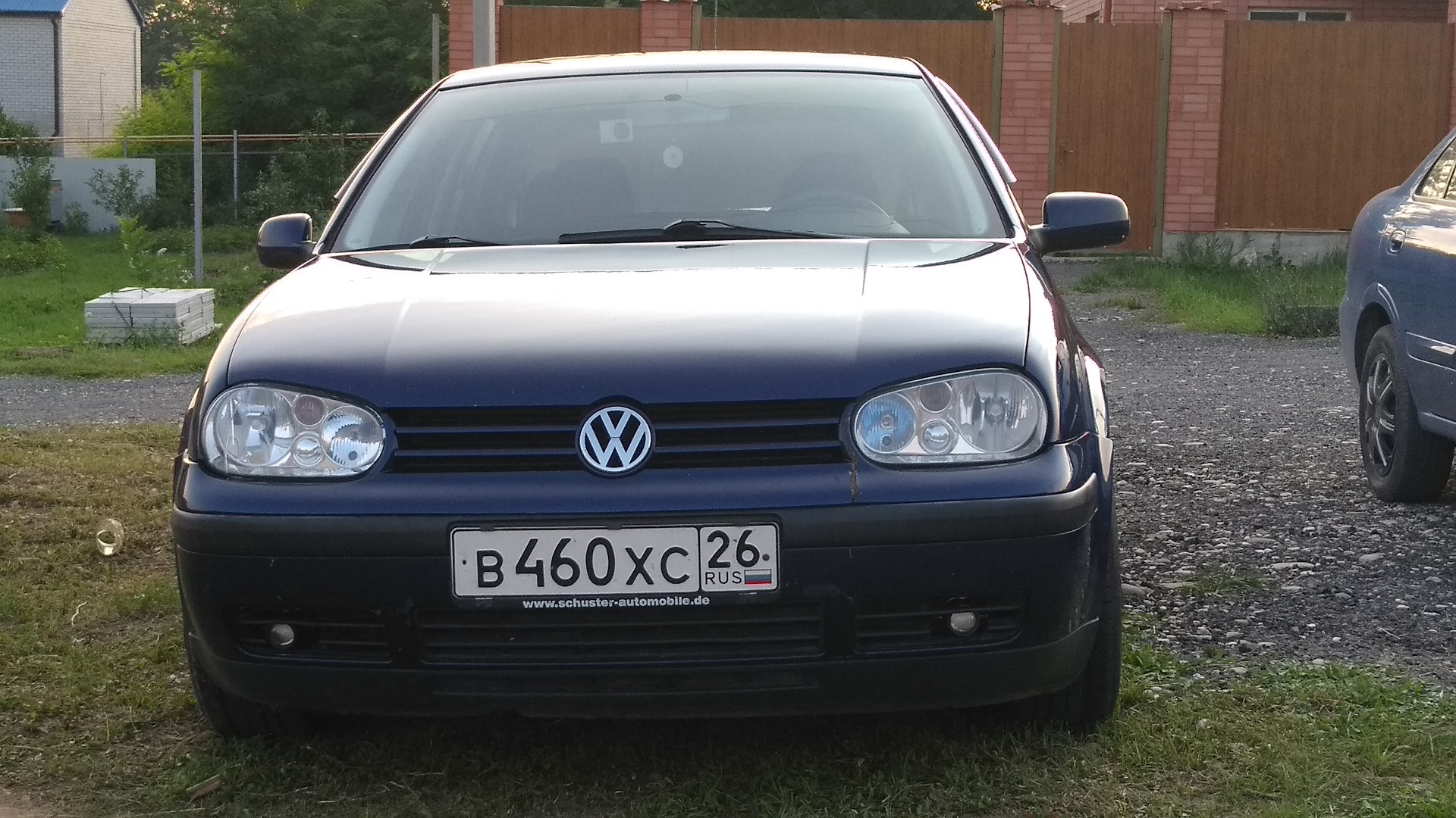

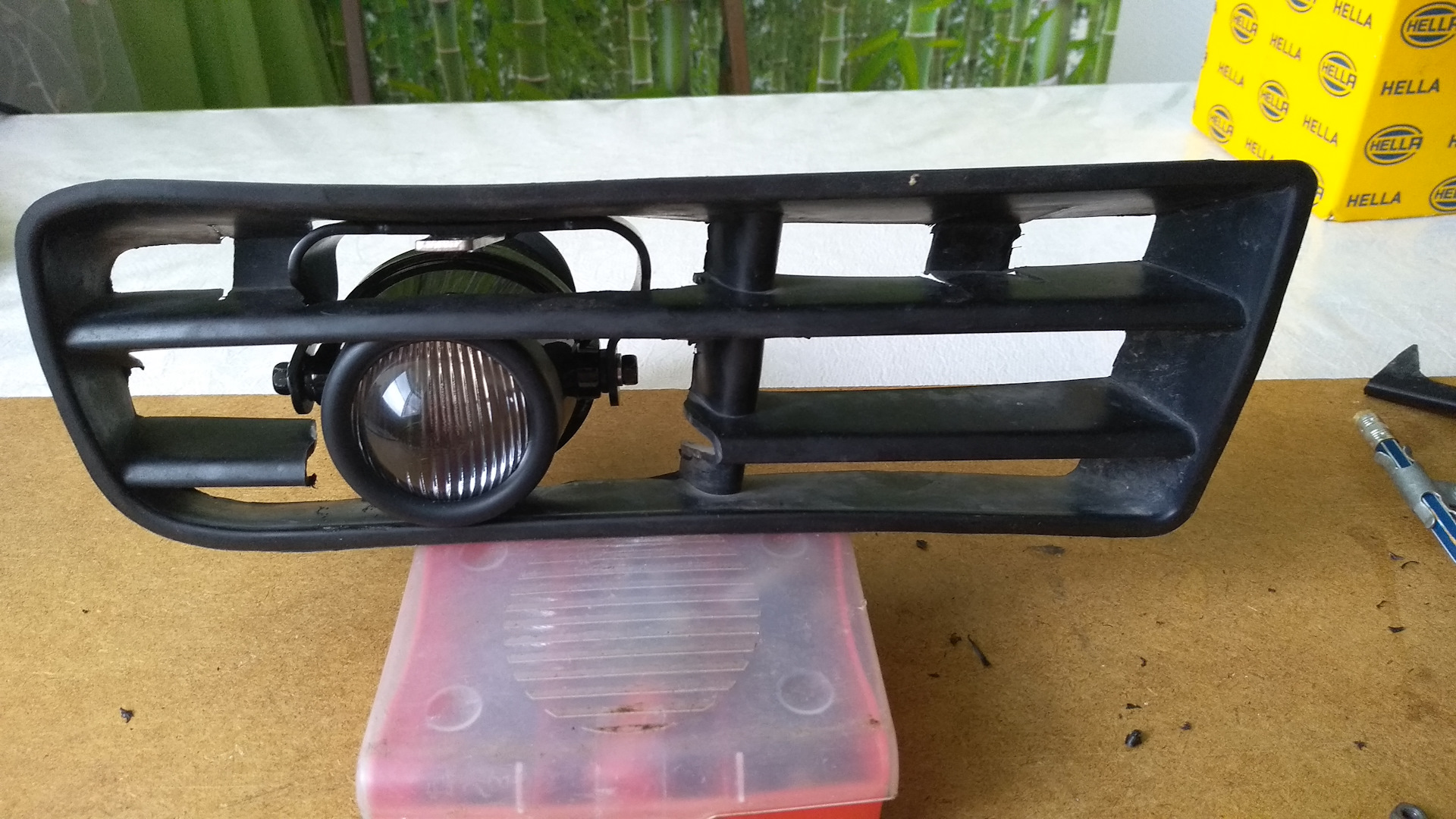

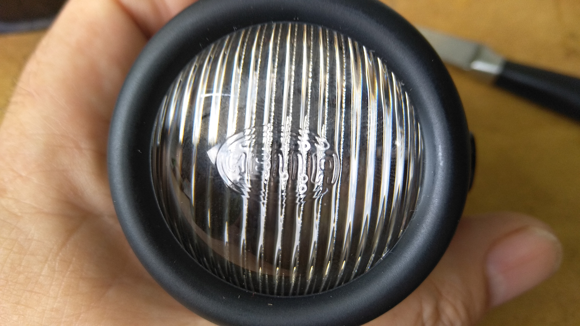

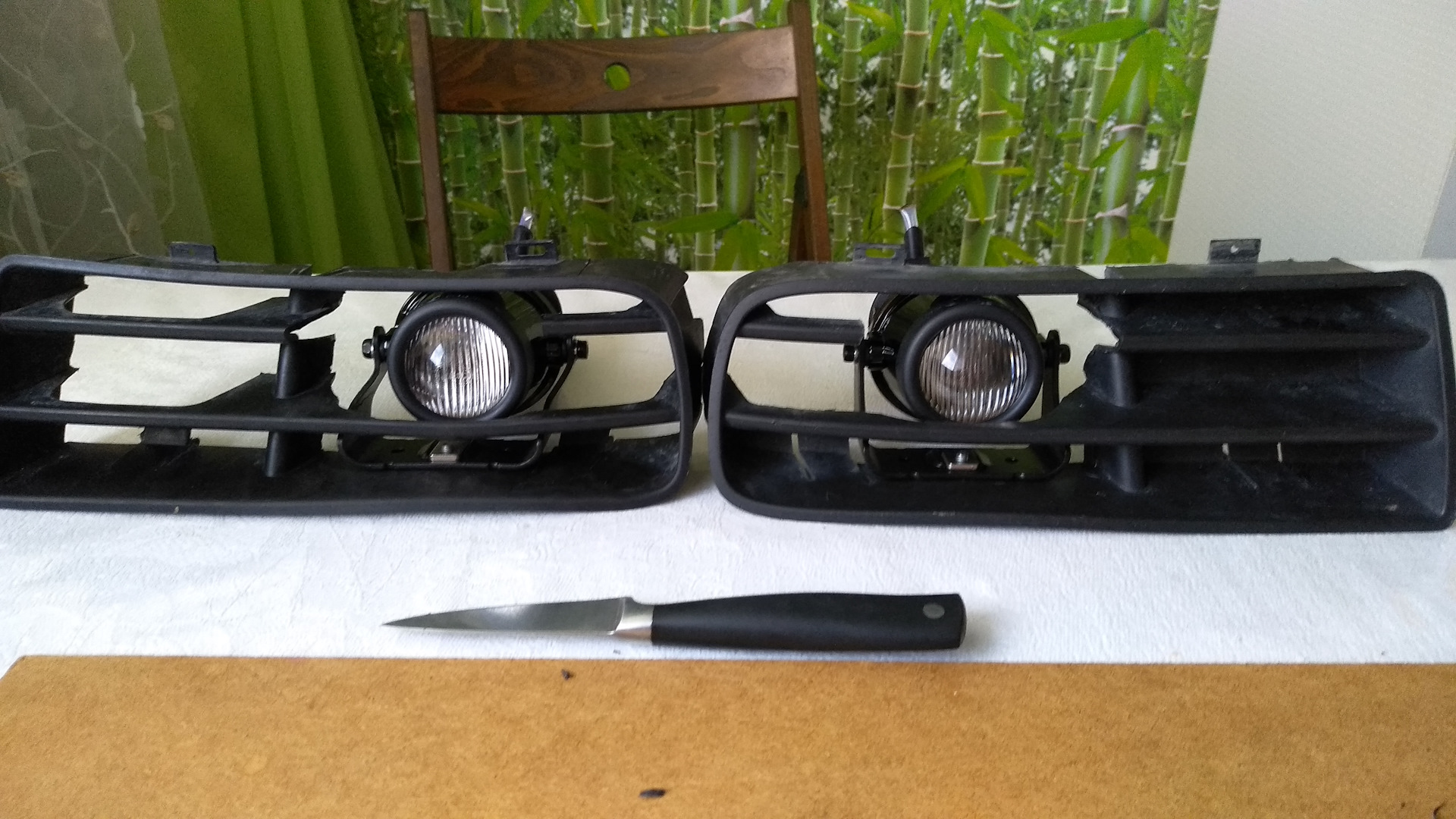

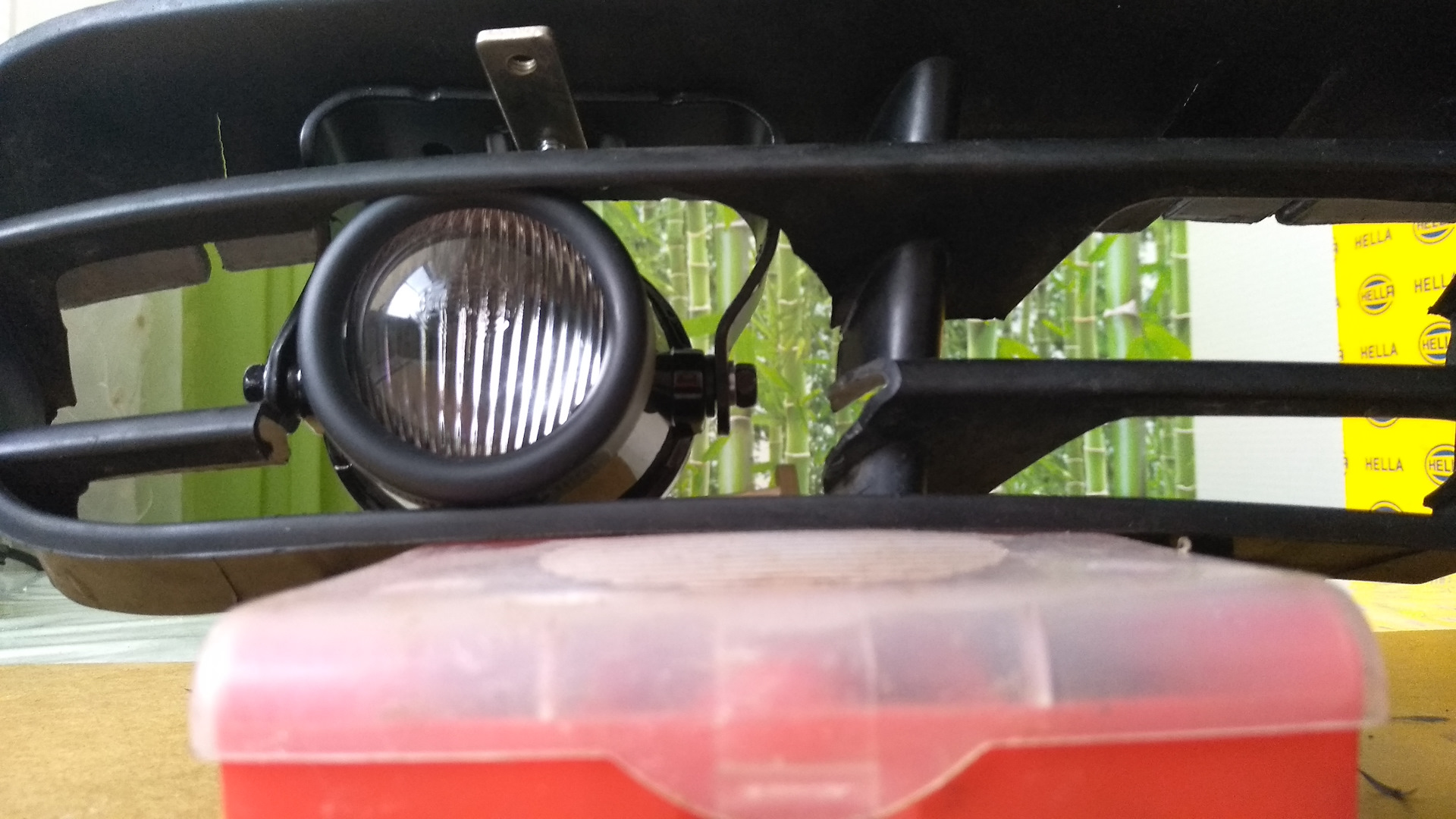

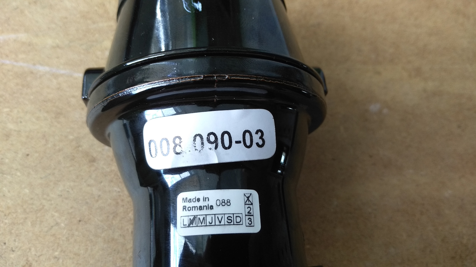

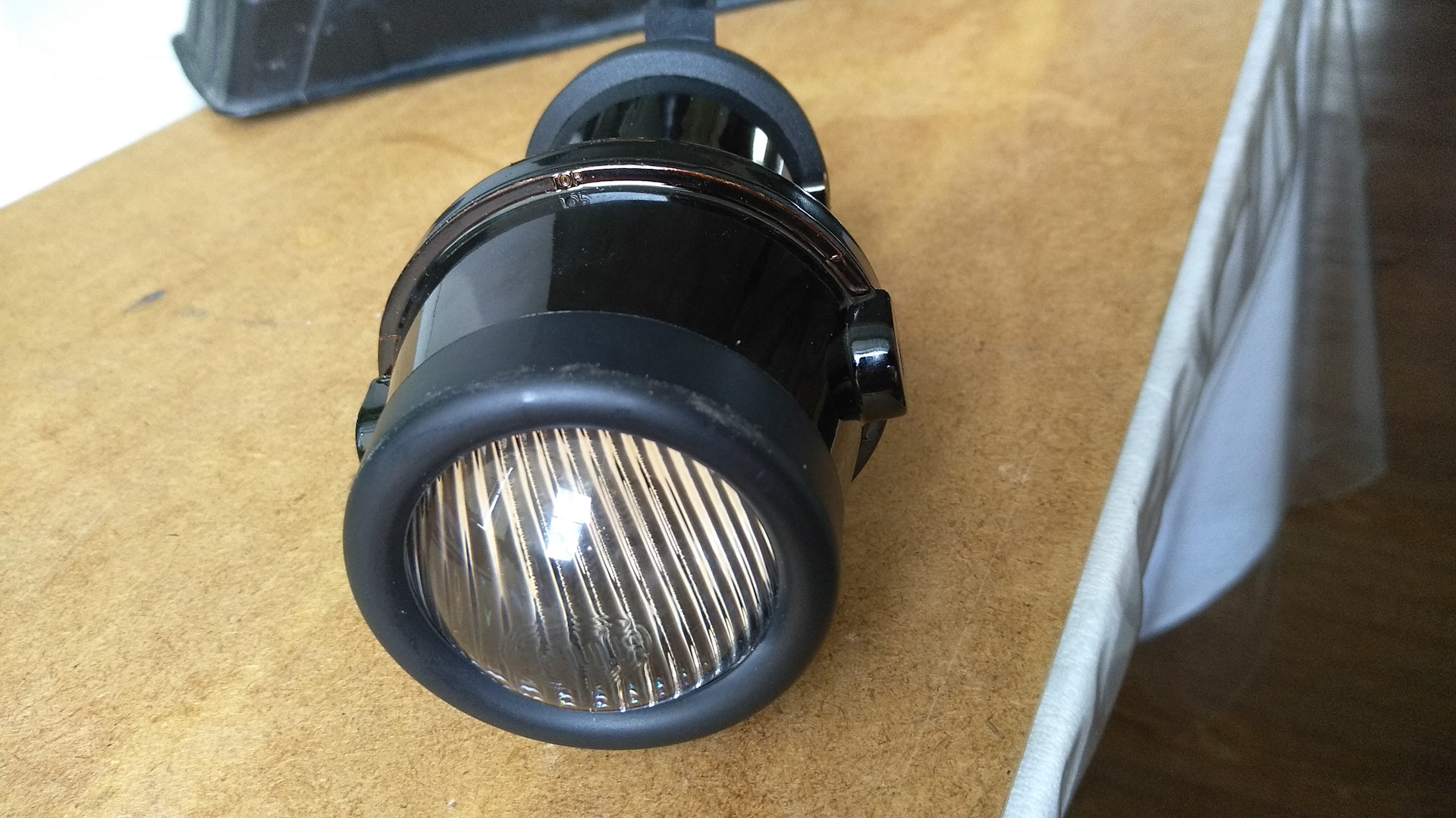

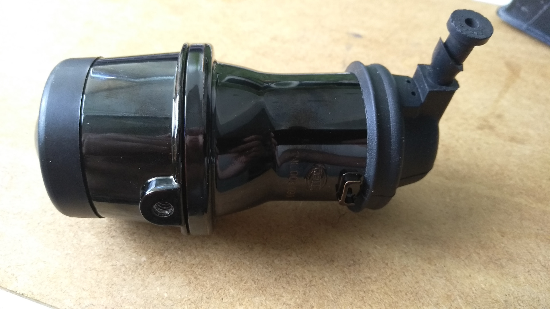

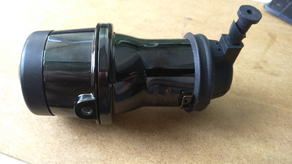

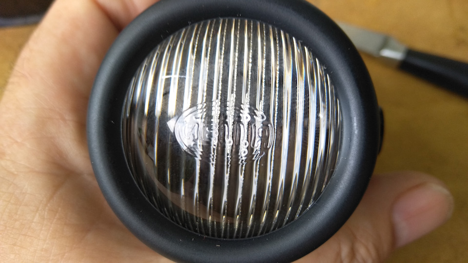

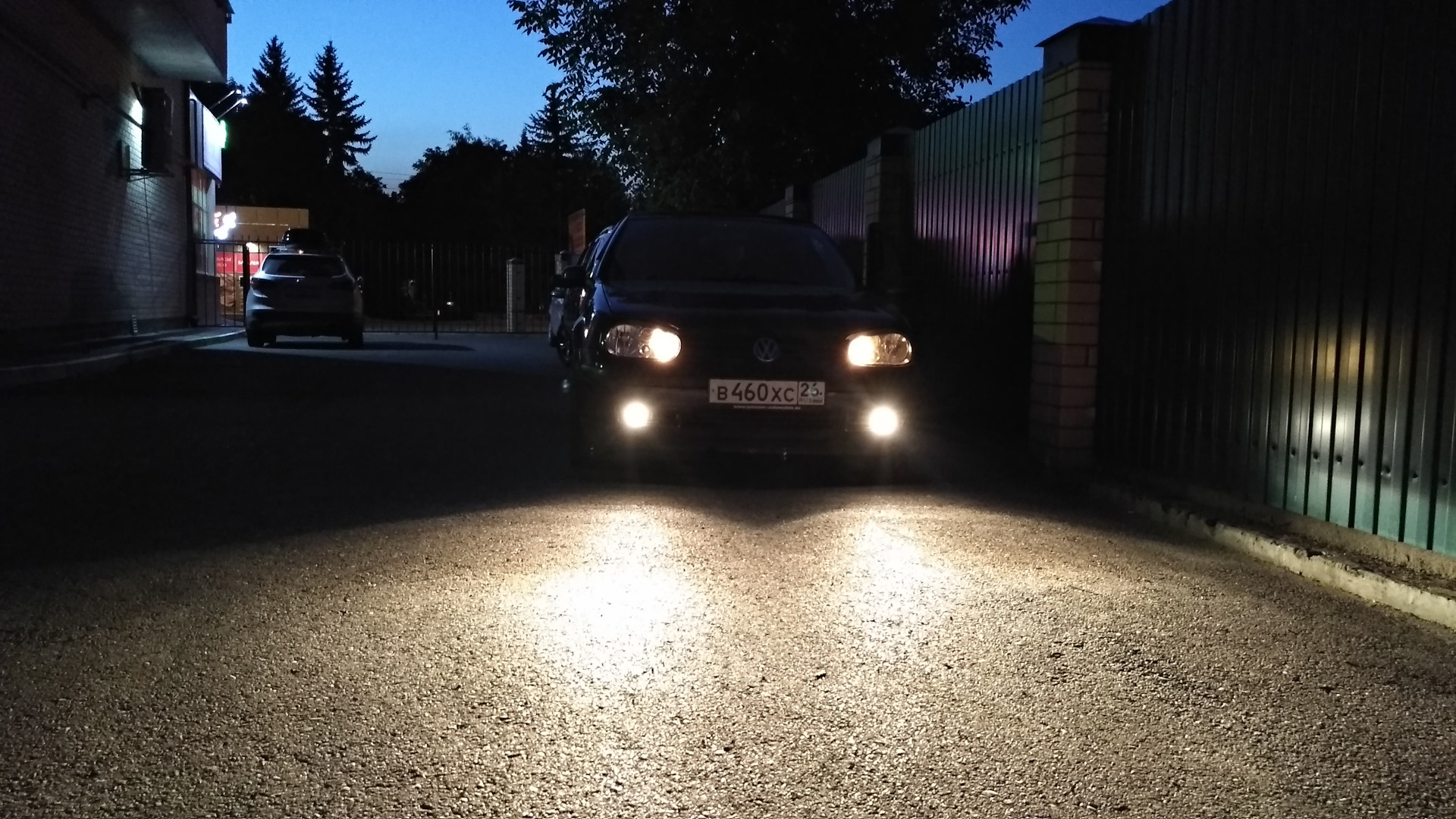

Скажу так, свет на Бигле не самый плохой или хороший! Фары головного света разных фирм и светят немного по-разному. Правая светит лучше левой. И как бы света не хватало. Была задумка установить ПТФ в фары, но на одной заглушка, а на другой корпус литой. Поэтому приобрёл HELLA Micro DE. Что про них могу сказать- качество изготовления на уровне. С внедрением их пришлось повозиться. Слева пришлось подгибать крепление сигнала, а справа саму ПТФку смещать ближе к лев.борту, мешала резьба для буксирной проушины. Сами ПТФкм закрепил на пластмассовые декоративные решётки, которые пришлось подрезать. Ещё докупил переключатель режима света. Теперь, чтоб включить ПТФ, нужно потянуть ручку "на себя". На панели приборов загорается сигн.лампочка о включенных ПТФарах. В задней части ПТФки есть отверстие для сообщения внутреннего объёма с атмосферой, туда вставил трубочки от капельниц и вывел их в мот.отсек. Запотевания не наблюдал. Граница света- чёткая! Мне нравится!

А что, в комплекте не было самих решеток?
Комплект универсальный, т.е. для любого авто. Поэтому решеток нет.
Понял)) у меня просто с решетками был комплект сразу
А фотки можно, если есть?
www.drive2.ru/l/452494940514026050/
Фабричная решётка-это здорово! Но и ценник не слабый! Но если устраивает, это хорошо!

Контур вокруг линзы можно реализовать из трубы пластиковой. Приклеить на смолу к решетке и выкрасить
Спасибо! Подумаю…
Такие же стоят ☝️👍🏼
Если б делал второй раз, сделал бы по другому. Но не получалось как хотел, а потом ещё в процессе примерки начались подгибы-разгибы. Потому-так! Но уже с двух метров ничего критичного не видно!
и я так хотел сделать но много отрезал надо было под туманку отрез подвести так
