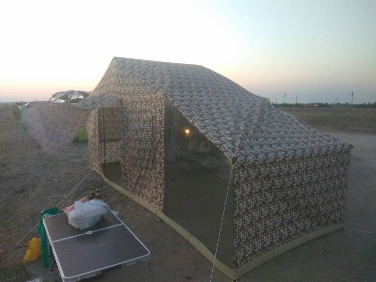

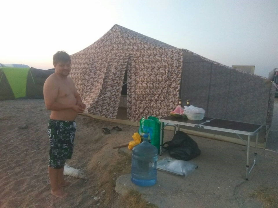

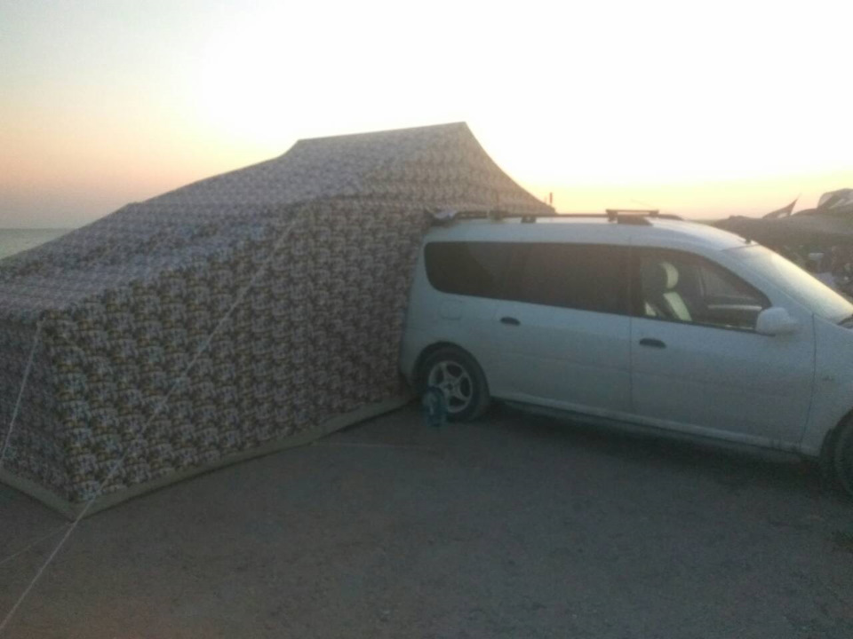

На релинги крепится раздвижной каркас, там же едут остальные металлические части палатки (в чехольчике диаметром сантиметров 10 и длиной 2м), сама палатка в багажник (габарит примерно 60х40х40см).
Раскладываем: раздвигаю каркас установленный на крыше, вставляю в него опоры и боковые уши, натягиваю палатку, и уже изнутри вставляю остальные металлические части. Почему изнутри? — потому что палатка с дном! Забиваю колышки, открываю в палатку двери Ларгуса и кайфууууууем😋
Из чего? Металлический каркас сборной, палатку шил из специальной палаточной ткани, дно из брезента. Шил армированной ниткой тройным швом! В палатке 3 больших окна, с москитными сетками, закрывающиеся/открывающиеся/фиксирующиеся) одна стенка палатки полностью из москитной сетки (кстати о сетке, сетка взята как на металлопластиковых окнах, остальные сетки фуфло полное)
Установка в "одинокого" занимает 15 минут. Вдвоем быстрее))
размер палатки 6м х 2.2м
Матрасы 2х1.8 залетают на "ура"
Пы сы. Всем кайфа😎✌

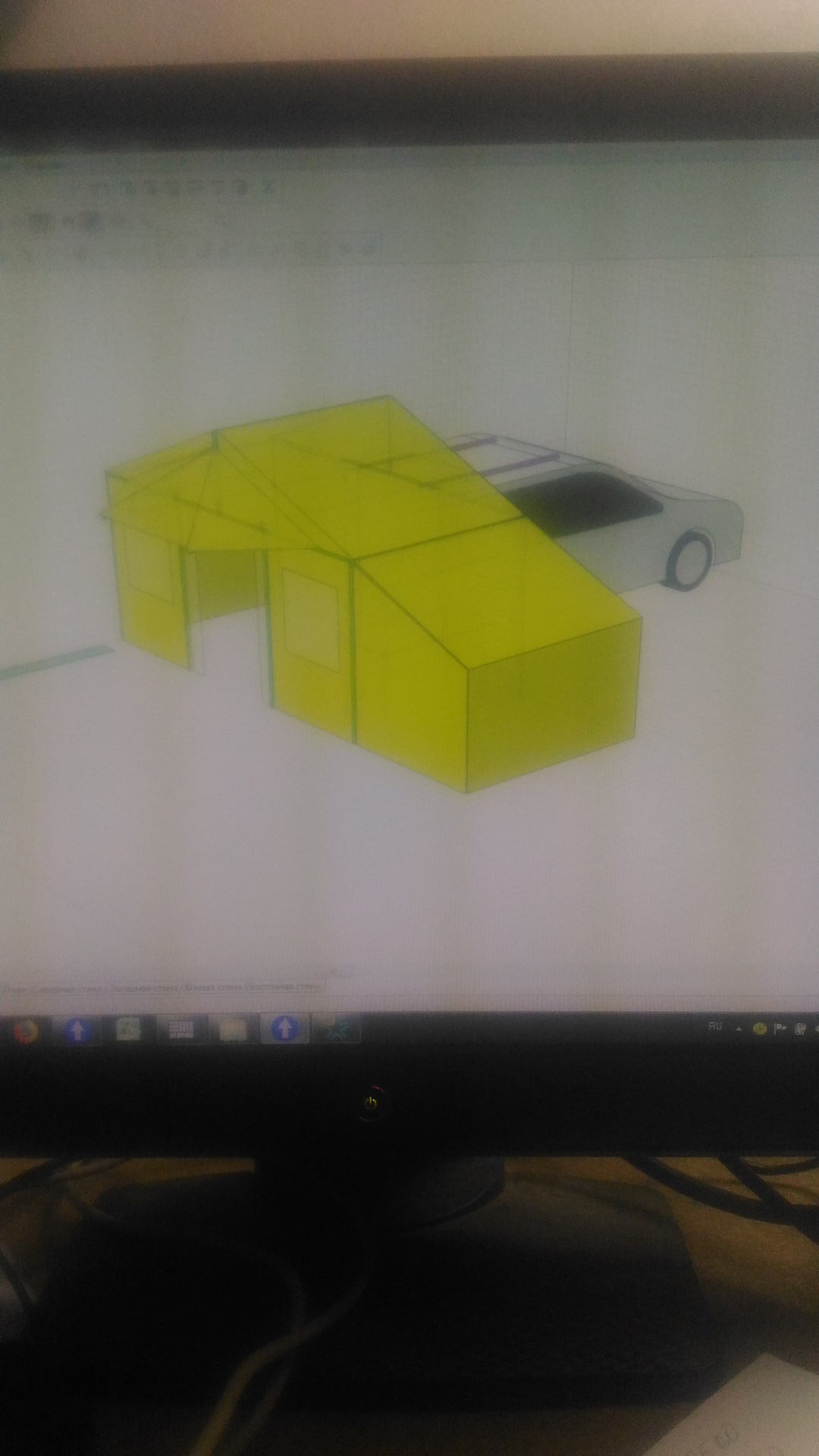

ае) тоже в про100 все подряд рисую по привычке ;)
Ну удобно же! Тем более в моем случае)) на мебельном производстве тружусь😉
