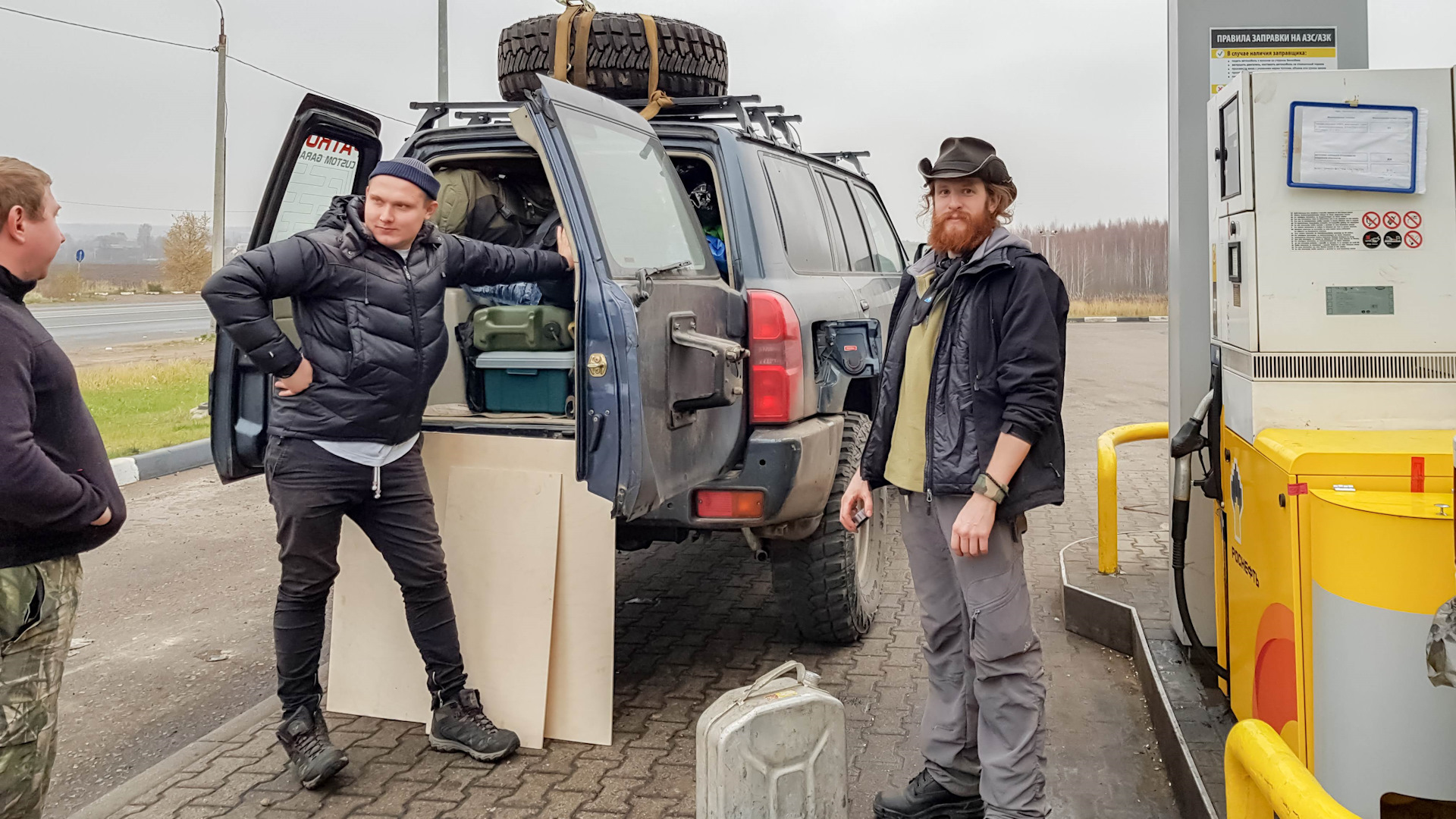

Неприятность вылезла в Галиче — при заправке до полного — пистолет отсечку даёт — из-за пены (забита видимо трубочка спуска воздуха избака). Тут тонкой струйкой добили до упора — и из-под машины потекла соляра… Текла минуты три — пока всё то было залито в горловину не вытекло. Так вот зачем там бак был так страшно по прокладке измазан герметиком! Ну ничё страшного, не бнзин — не вспыхнет, ехать можно. Сервисмены из PCG дали добро по телефону — потом поменяют.

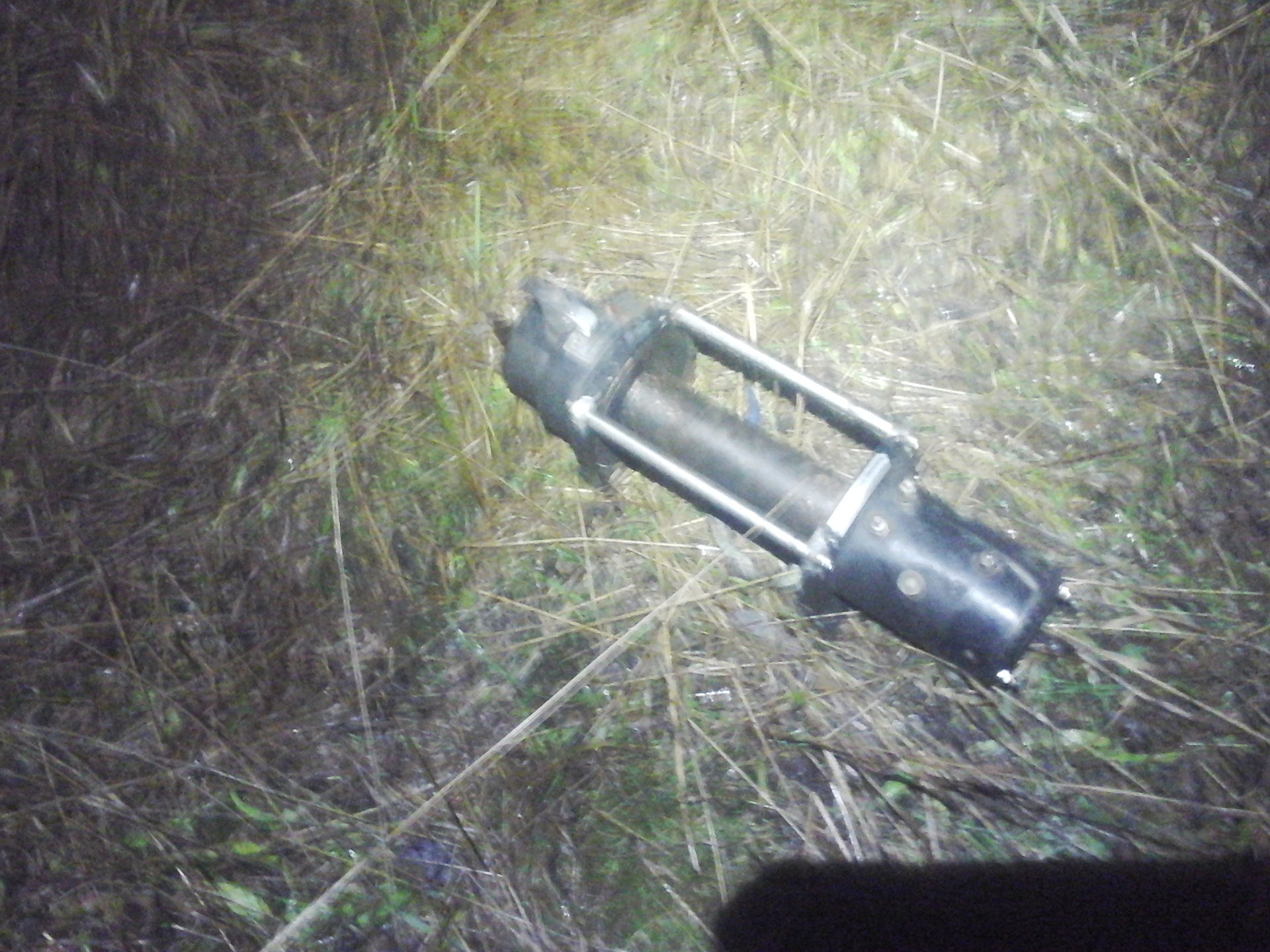

Отвинчиваю бампер — готовлюсь менять лебедку. Вопрос только где она. Связи в лагере мало, рации у меня нет, поймать 17 фм TrophyLab я не смогу — надо вдругие машины идти… И тут папа учуял, что лебёдка приехала. Это всё усы, видимо =) Пошёл к оргам — и точно: вот стоит их Таха! А вот и моя лебёдочка =)
А дальше — ночь последней гайки два. Вторая бессонная ночь. Когда внезапно включили свет и я понял, что вечер закончился и налобник можно снимать — на патрульке стояла и крутилась новая Tungsten 12 с отличным жёлтым тросом (закрепленном в интиком с клеммой, который вырвало через день), с неработающим радиопультом (перепутали при отгрузке, в Москве потом сгонял — поменяли) — но в остальном — заметно массивнее и приятнее глазу, чем предыдущая 12 snc, протаскавшая три года мой и димкин сузук. Димка потом такую же взял поновее…

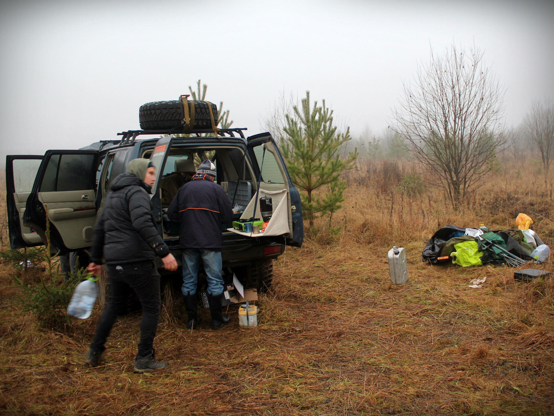

А еще я сделал на скорую руку спальник и столик на заднюю дверь с ветрозащитой…
