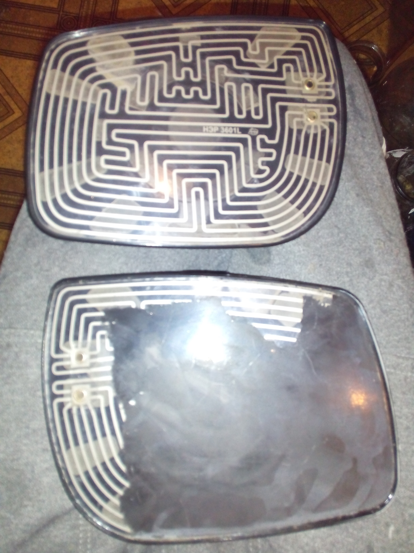

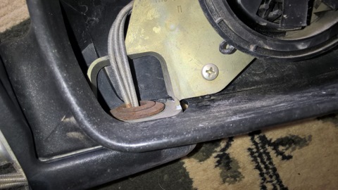

Всем привет. Когда снимал накладки зеркал, обнаружил, что зеркальный элемент как то хлипко держится. Начал поддевать, а он упал мне в руку. Держался только на 2мм полосе снизу и сверху. Посмотрел второй то же самое.
Долго думал на что клеить много информации смотрел в интернете и тут на D2. Кто-то клеил на эпоксидный клей, кто то на скотч 3М, кто-то на момент, кто-то на клей-герметик.
Искал тот вариант где, будет работать обогрев зеркал, и в то же время хорошо держаться.

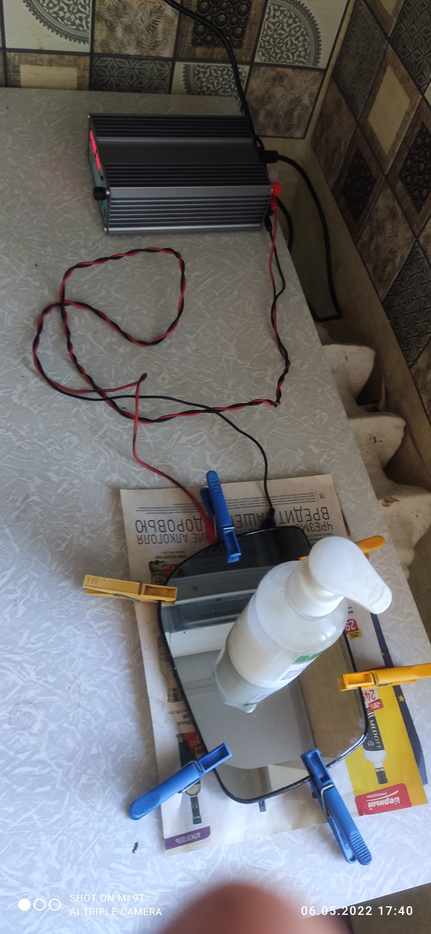

В итоге решил клеить на момент водостойкий (как раз был дома)

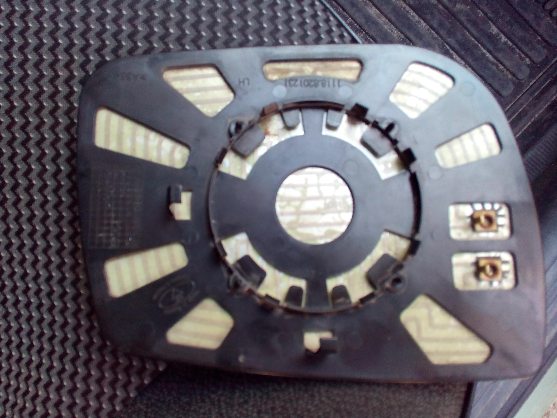

Старый клей долго думал убирать нет, но он шелушится и решено было убирать. Ни бензин ни растворитель ни смывка клея не брали его. Взял нож маленький кухонный и им аккуратно счищал клей. Нити обогрева внутри пластикового покрытия, не повредится если конечно аккуратно не сильно давя счищать.
Снимается аккуратно поддевая отверткой между зеркальным элементом и корпусом, 8 фиксирующих защелок.
Протестировал, все обогревается, держится хорошо.
Всем добра и хороших выходных.)))

Тоже сегодня занимался таким ремонтом! Стирал эту чёрную массу ацетоном и посадил зеркало на эпоксидку, высох клей быстро под действием нагревательного элемента! И только потом на просвет заметил, что стал еле виден нагревательный элемент😜😁
А что со штатными креплениями? Там же вроде только защелкивается элемент и все.
Штатные крепления все на месте, все с ними хорошо. Просто само зеркало отклеилось от обогреватель элемента, а тот как раз держится на пластиковой детали с креплениями.
Понял.
Момент водостойкий? По моему, эПоксидная смола получше бы держала .
Да водостойкий. Согласен про эпоксидный клей. Но его небыло. Под рукой был момент. И отзыва были спустя год и больше, что держит и все хорошо.
Ттже моментом собираюсь
Как прижимал стекляшку?
Обычными бельевыми признаками по кругу.
