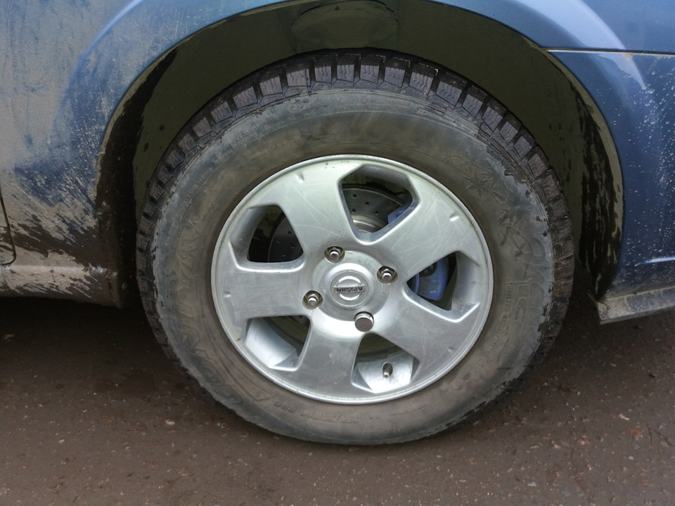

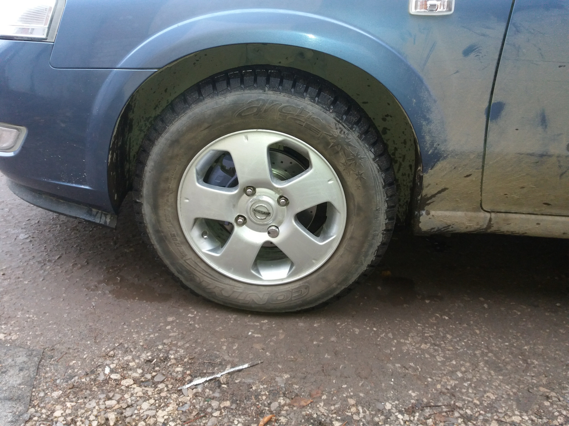

Тормозные диски были куплены месяца полтора назад, тормозные колодки еще раньше. И вот выбрав время поехал в гараж все это ставить. Тормозные диски сняли почти без проблем, видно за 50 с небольшим тысяч они особо ни прикипели. Напомню, что диски меняю по причине перегрева. Когда-то видно перегрел один диск, а может оба и заметил, что если пустить машину в накат, то она притормаживает. Направляющие все в норме, колодки тоже, следовательно проблема в дисках. Снимая диск удивился. Диск получается прижимается только колесом, скоба суппорта не дает ему соскочить со ступицы. Ну значит так задумано, подумал я и принялся менять дальше. Диски с проточкой и перфорированные, причем проточка в разные стороны, то есть на каждую сторону свой диск. Ступицу попшикал медной смазкой, установил новые колодки и в путь. По началу тормоза были вялые, потом потихоньку все возвращается в свою норму. Сегодня разгонялся до 110, биения и постороннего нервоза нету, а главное ушло то притормаживание, что было на старых дисках. Вообщем буду наблюдать дальше, ведь многие не доверяют этой фирме.
