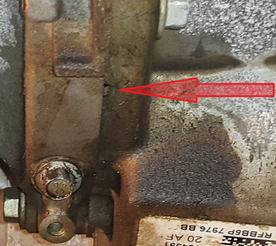

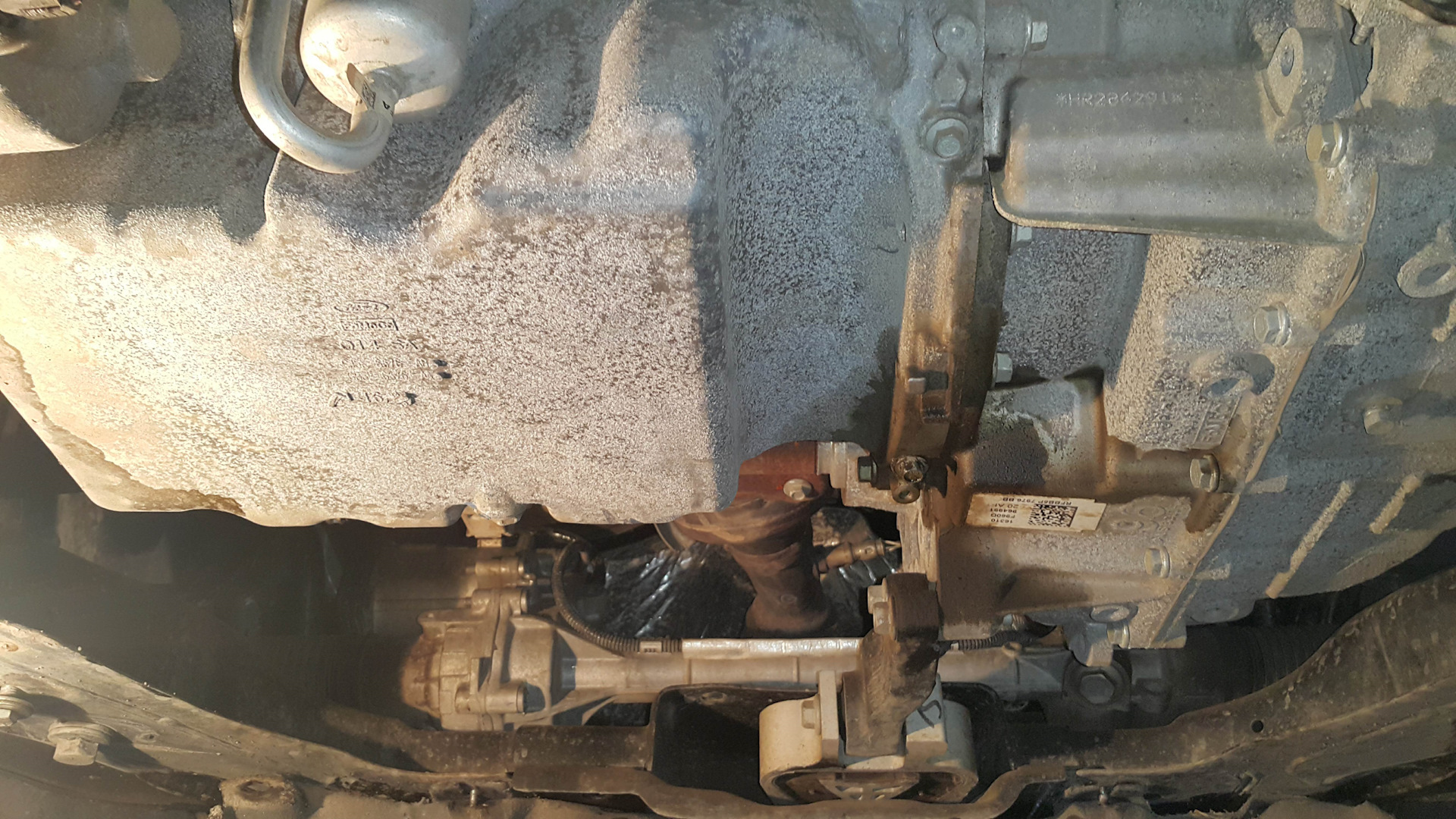

При замене масла в двигателе и в коробке АКПП, ТО-3, на стыке коробки и двигателя обнаружил капли, капли исходили из дренажного отверстия.

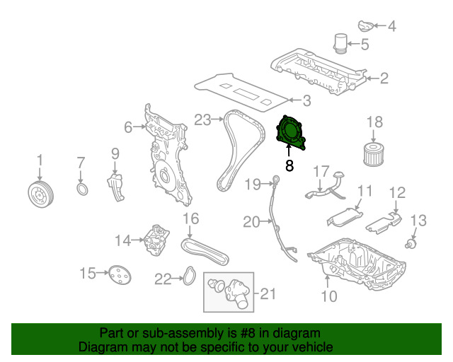

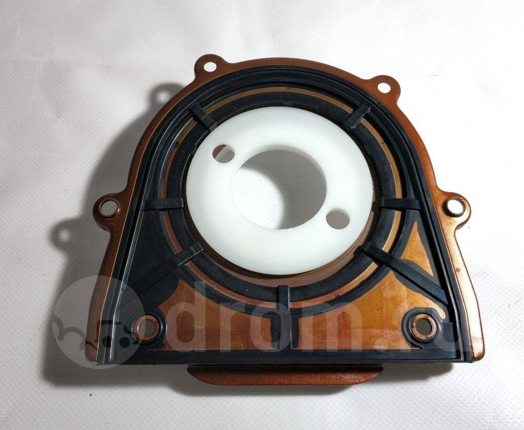

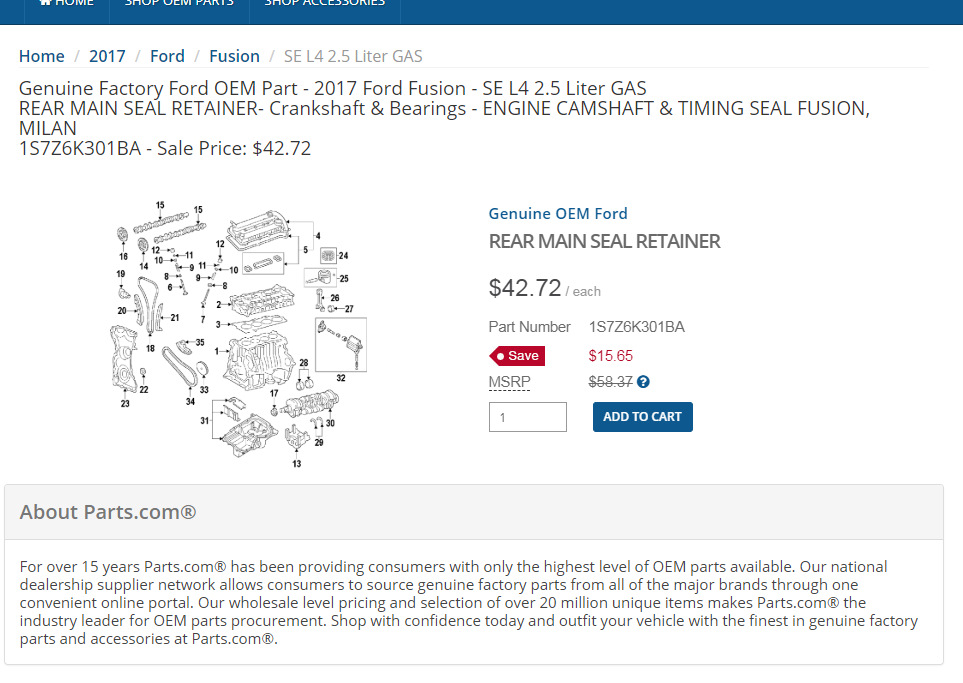

Озадачился. Коробку снимать не хочу, но в то же время есть примеры, что причина в ослаблении нижних болтов крепления заднего сальника коленвала и что со временем нижние болты могут совсем отвернуться — проблем будет больше.
Короче, планирую снять поддон двигателя и накидным ключом добрался до болтов, подтянуть нижние болты сальника коленвала.

У кого есть опыт снятия и установки поддона, прошу помочь…
www.youtube.com/watch?tim…continue=98&v=z7YjST_BWHY
Схемы затяжки, моменты и прокладку менять на новую, что нужно для этого…
За ранее благодарен за помощь!

Подскажите, поддон на что садится. Имеется ввиду прокладка или силикон. Какой использовали?
На герметике.

Как результат. Сухо? Сколько пробежал?
Снял поддон, сальник все в норме, не откручен, сочилось из под крышки, был скользящий удар снизу по картеру, поэтому перепаковал поддон…
Проехал 500 км., все в норме…
Планирую весной сделать такую процедуру. Масло брал 5w20? Читал на РКФК что четь может быть из за жидкого масла.
Да, лью 5W20.
Привет. Ну как сухо между коробом і поддоном?
Привет! Да, все сухо. 2500 км. проехал, все ок.
