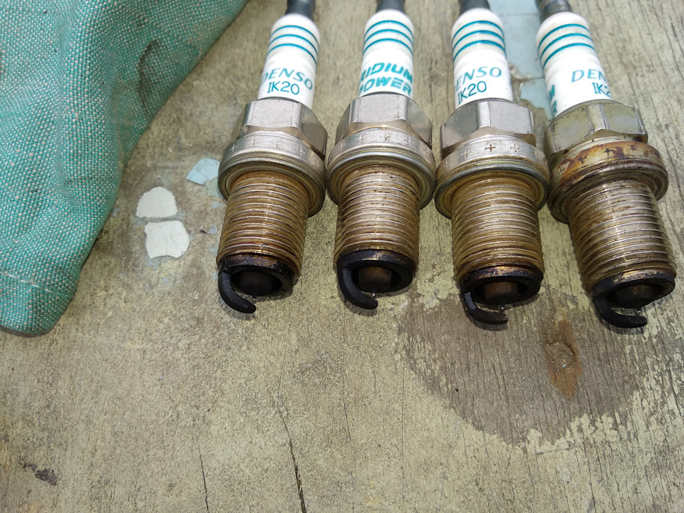

Всем привет! Так как пробег у моей волны уже не малый, то стала проявлятся такая неприятность, как жор масла ( литр, полтора), от замены до замены (5-6т.км). Решил попробовать раскоксовать маслосъёмные кольца, так как вероятность залегания есть. Для этого был приобретен припарат, , антикокс, , и залит в свечные колодцы по 125мл, предварительно выставив поршня в среднее положение. В течении трёх дней регулярно прокручивал по немногу поршня маховиком с помощью ключа на 19. За три дня жидкость ушла из цилиндров в масло. Добавил ещё примерно по 100мл смеси керосина и ацетона в пропорции 50:50, и также 3 дня прокручивал маховик на 2-3 оборота через два три часа, чтобы колечки шевелились.через прошедшие 3 дня смесь уже не уходила(замерял с помощью медной проволоки). Потом пару раз примерно по 10 секунд погонял стартером двигатель чтобы оставшаяся смесь вышла (предварительно накрыв тряпкой свечные отверстия) и продул компрессором цилиндры, поставил старые свечи, катушки и завёл мотор ( правда завёлся не сразу, а где-то после пятой попытки, пришлось выкручивать свечи так как нагар который слез с поршней поналипал на свечи. Продул, вкрутил на место и завёл. Дым пошёл белый, вонючий, двигатель работал первое время не ровно загорелся чек. Прогрелся до рабочей температуры, заглушил, слил старое масло, залил промывку дал поработать минут 15 и заменил масло и свечи, скинул клемму с аккумулятора на полчасика.Всё заработало как положено, без подтраивания.Масло думаю поменять пораньше тысячи через две, ну и о результатах о проделанной работы сообщу заодно.👋

А почему именно Спектрол взял? Отзывы хоть читал? И 3 дня делал, как-то много, имхо. У меня за несколько часов вся жижа уходила вниз.
Зы 830р за свечу ik20tt ЖЕСТЬ цена.
Взял спектрол, он был один в магазине, альтернативы не было! Старые водилы советуют неделю чтобы откисало, всё время подливать надо если уходит жижа, поэтому добавил смесь самодельную. За несколько часов эффекта может не быть(т.к.степень засранности у всех разная и не видно, что там внутри).
