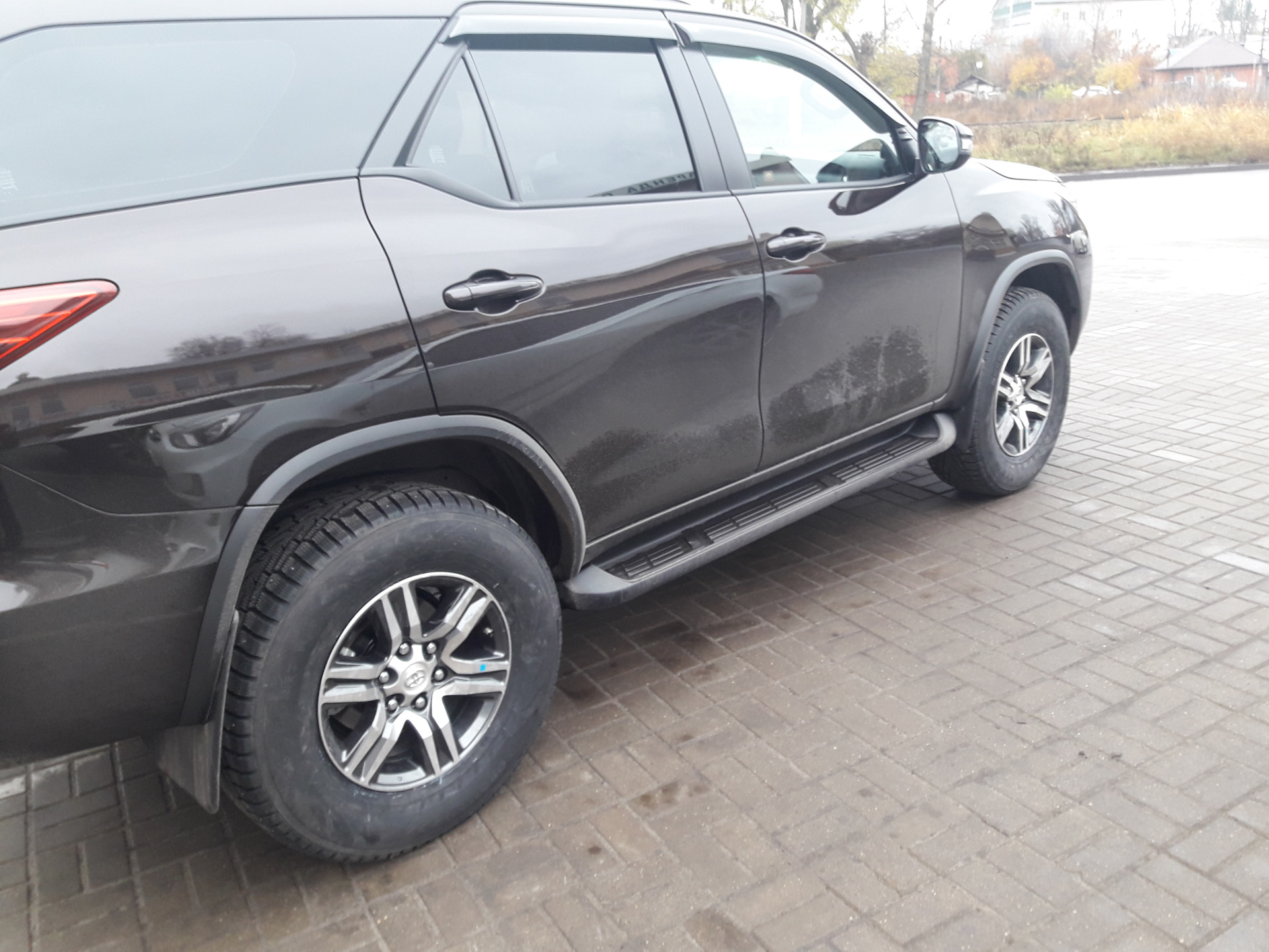

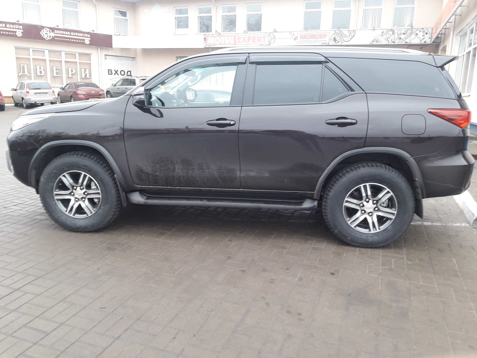

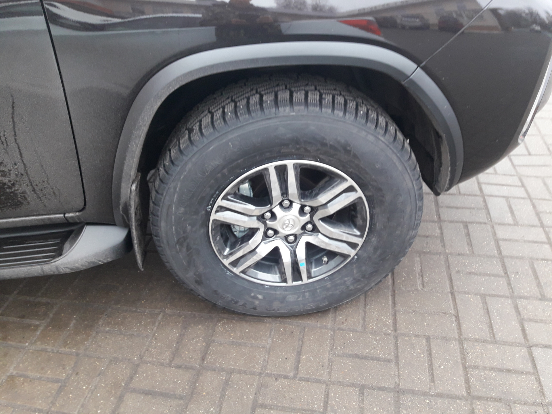

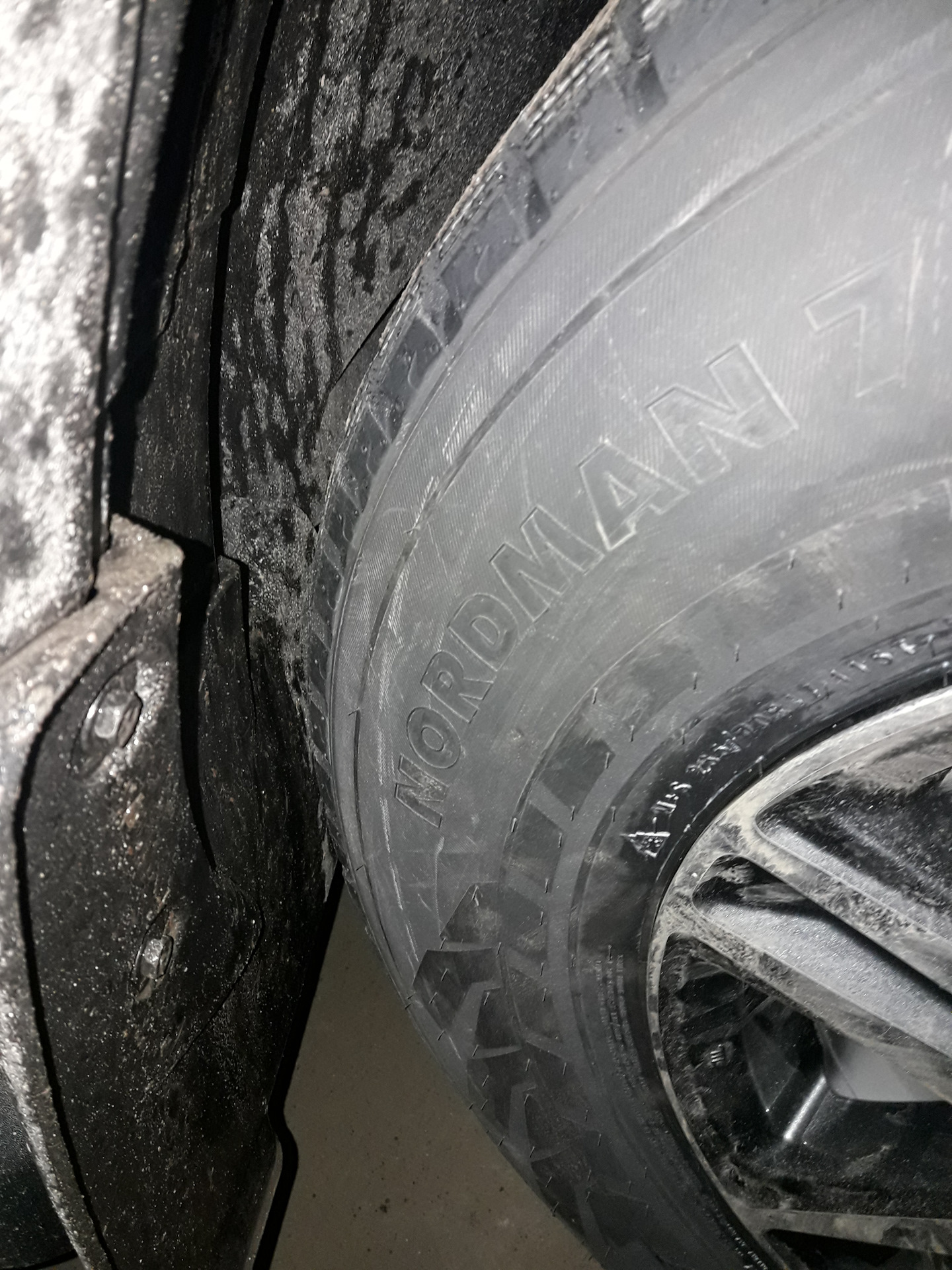

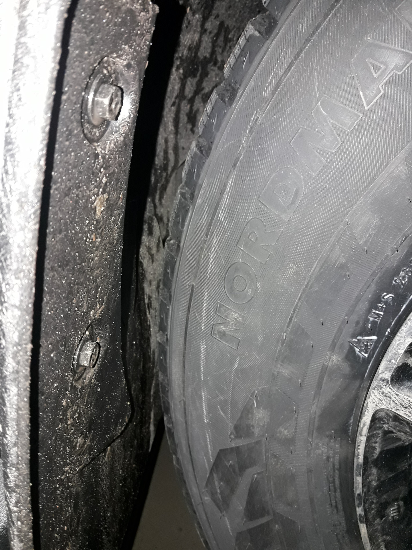

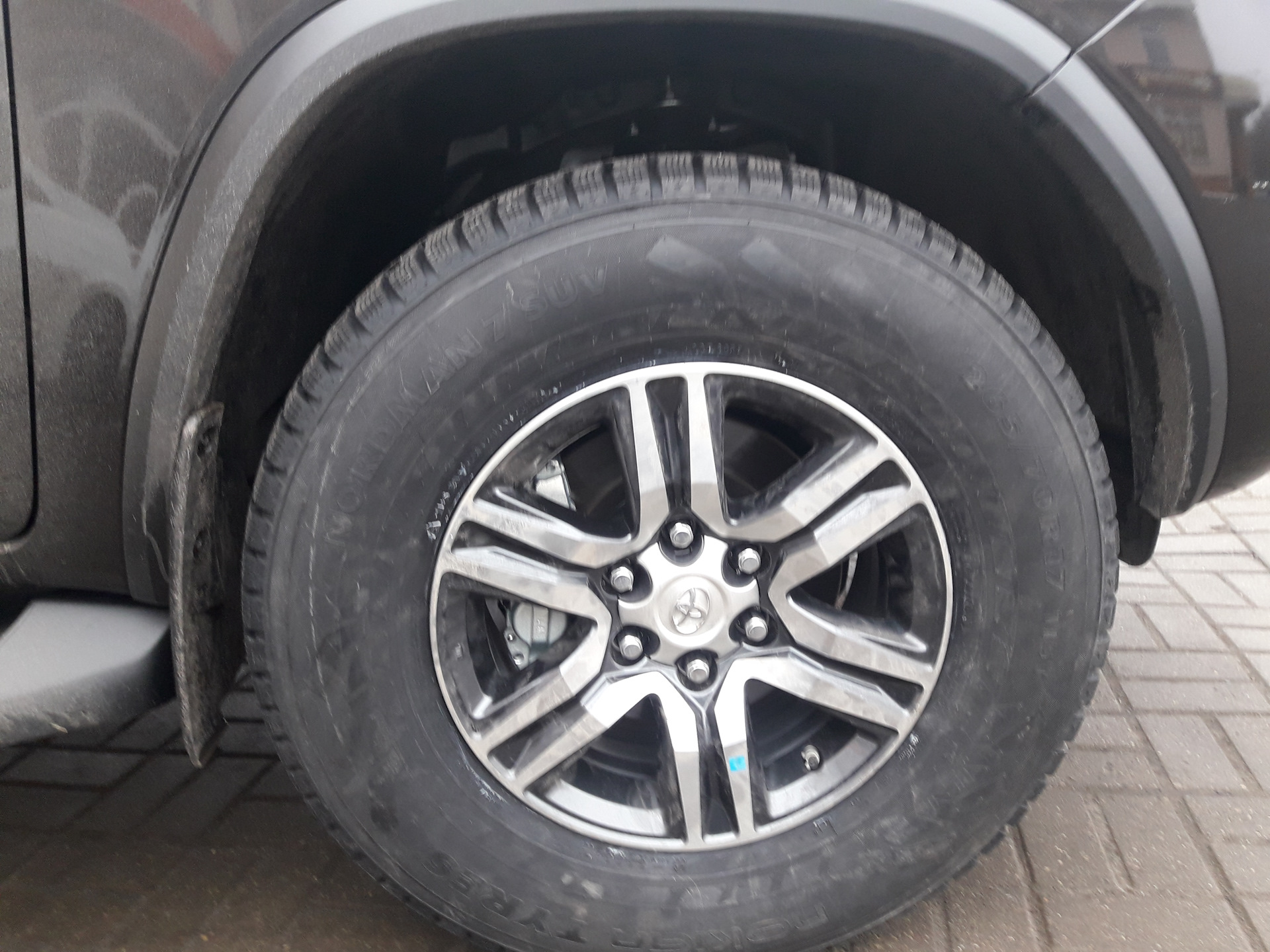

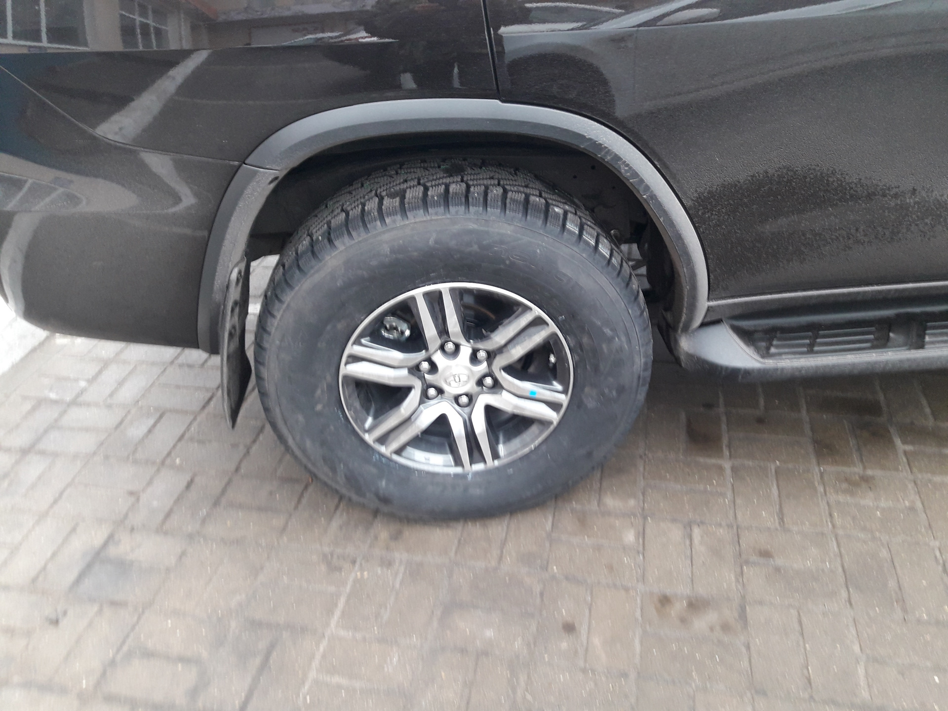

Переобулся. Колеса Nokian Tyres Nordman 7 SUV, выбор обусловлен экономией в сравнении с Hakkapeliitta 8 или 9 SUV. Размер нестандартный 265/70 r17. Цель — увеличение дорожного просвета ( не люблю я слово клиренс) и общего вида авто. Многие согласятся, что чем больше колеса на внедорожнике тем интереснее он смотрится. Хотя надо признать, что увеличение профиля на 5% не так очевидно как хотелось бы. Согласно шинному калькулятору просвет увеличился на 13.5 мм. Немного, но копейка рубль бережет. Лишним он не будет. Для тех кто сомневается. Все встало, ничего не задевает. Ни в поворотах, ни на спусках в парковках. В общем все нормально. Авто в стандарте. Проставок и т.д. нет. При вывернутом колесе до арки примерно 1.5-2 см.
ПРИ ЭТОМ. МОЕ МНЕНИЕ. ЭТО ВЕРОЯТНО МАКСИМАЛЬНЫЙ РАЗМЕР КОТОРЫЙ ВСТАНЕТ БЕЗ КАКИХ-ТО ПЕРЕДЕЛОК В ПЕРЕДНИХ АРКАХ И ПОДВЕСКЕ.

Интересно при попадании в яму на скорости, будет за арку задевать?
Нет не задевает

Прошлую зиму катался на этом размере. При сильной артикуляции подвески где-то что-то касалось, но так и не нашёл где, ибо явление редкое
Уже коллеги отметили, что машина стала иметь другой вид Прадоводы дискутируют у них влезет этот размер или нет)))
Здравствуйте! Спасибо за такую важную информацию! А подкрылки ставили? У меня подкрылки стоят, но тоже хочу 265/70/17 на лето по крайней мере
В салоне поставил подкрылки с шумоизоляцией Первые дни эксплуатации показали, что все-таки на спусках в подземных парковках в повороте при торможении чуть чиркают, но совсем чуть. Сам собираюсь брать летние колеса такого размера БФ гудрич смотрю, но там протектор огого переживаю что зазор будет еще меньше
вот аналогично, тоже переживаю, подумываю о проставках…
Проставки надо ставить, слгласен, но вприципе, если нет желания заморачиваться, то можно и так, чуть чиркают и при том иногда и черт с ними
