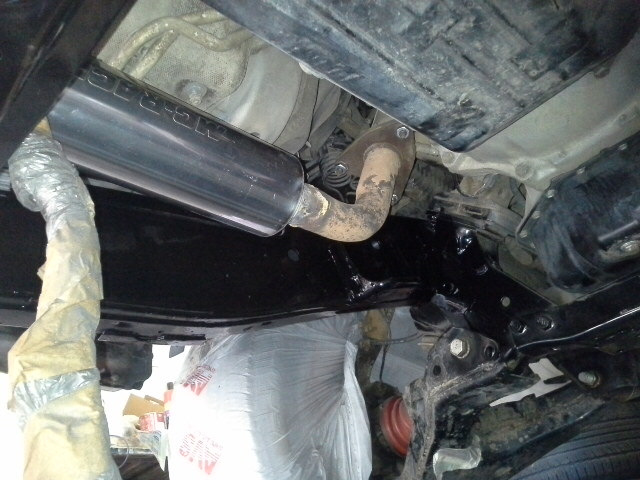

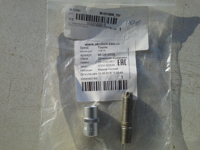

Привет всем! В предыдущем бж по выхлопу www.drive2.ru/l/511360868919803924/ были приобретены почти все компоненты.Когда разбирал выпускную систему-выкрутилась шпилька правого выхлопного коллектора.Взамен была приобретена оригинальная и установлена на место.

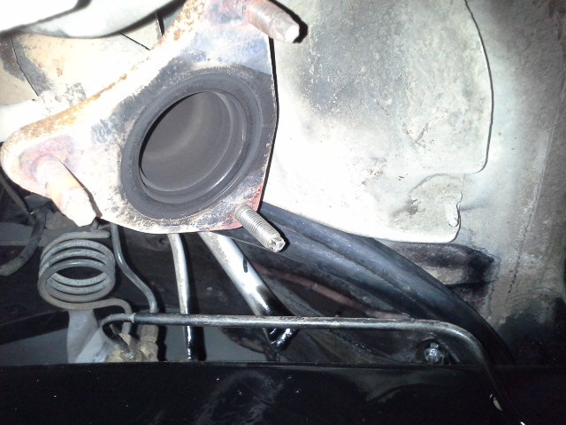

На фото видно что из-за неплотного прилегания фланцев выхлоп немного пропускал.

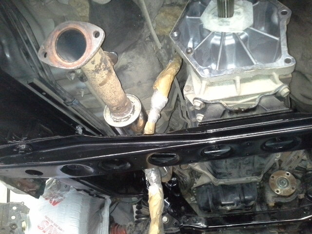

Далее мы откручивали родные лямбда-зонды, откручивались гайки очень тяжело, приходилось наваривать ещё одни гайки и очень осторожно их откручивать.Но не все пошло гладко-последняя шпилька обломилась.Высверлить её не составило труда, но когда нарезал резьбу-обломило метчик прям внутри.Пол города обыскал токарей-никто не брался за такую работу. Через знакомых удалось найти токаря, который за 30 минут выкрутил сломанный метчик и прогнал резьбу, вкрутил шпильку. Из-за психологической травмы, нанесенной сломанным метчиком, фото не делал (было не до него).

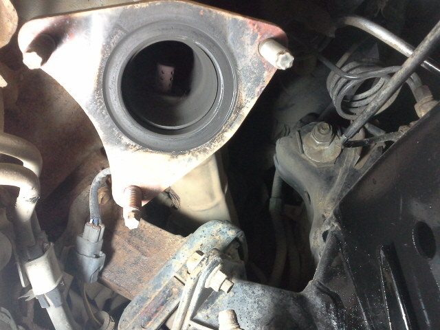

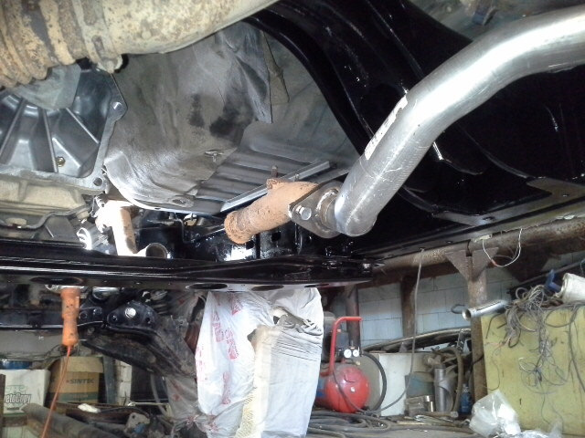

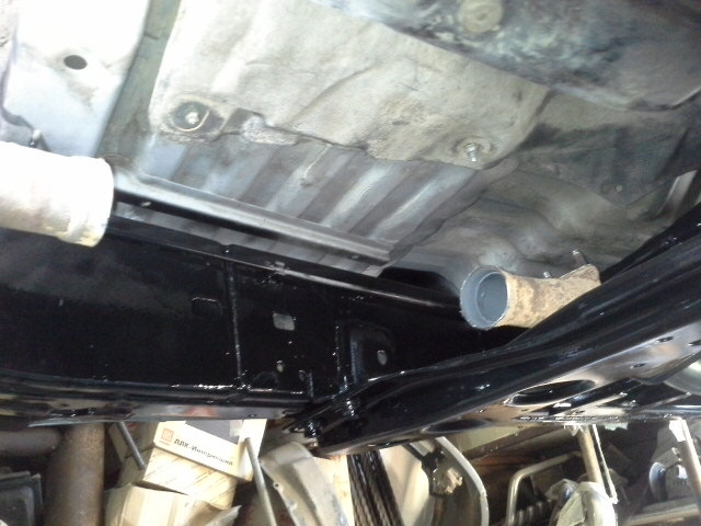

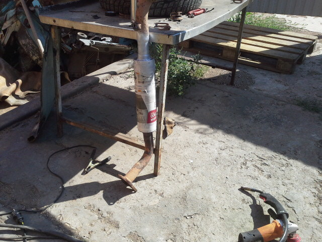

Отрезали катализаторы, по состоянию он был как новый, (может зря и отрезали).

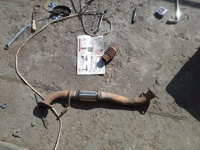

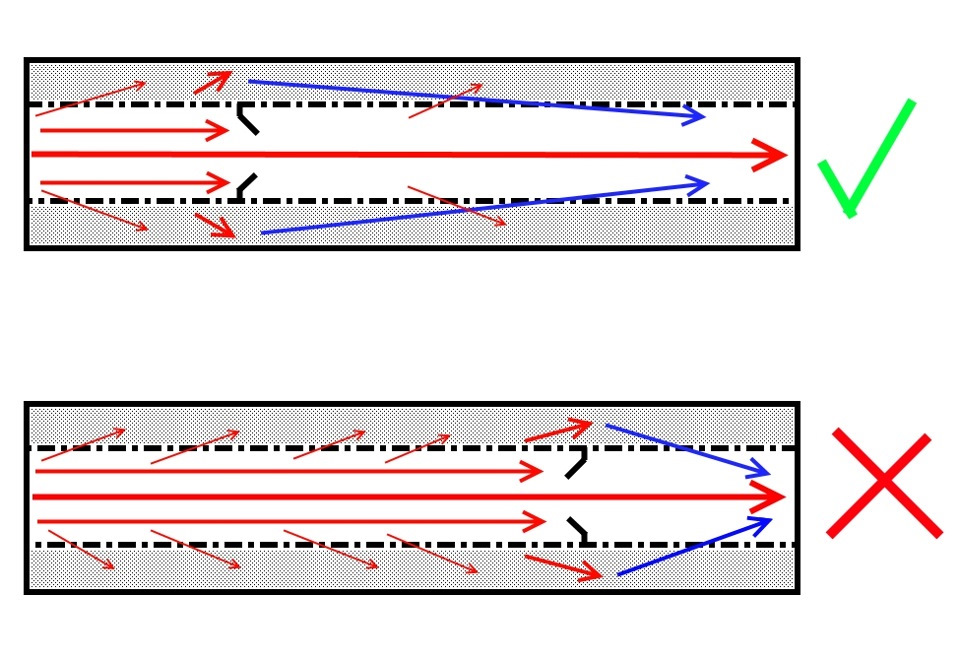

Искали сварщика по объявлениям чтобы вварить пламягасители и гофру.На одном пламягасителе направление движения выхлопных газов было неправильно указано (наклейка неправильно приклеена). Правильно пламягаситель должен устанавливаться как на фото.
Со сварщиками тоже проблема-сказывается что город маленький.Нашли сварщика, который согласился приехать и варить по месту моим полуавтоматом, т.к. у него простой инвертор.В моем полуавтомате какая-то неисправность и поэтому сильно брызгает-швы получились неаккуратные.
Так же вварили новую гофру.

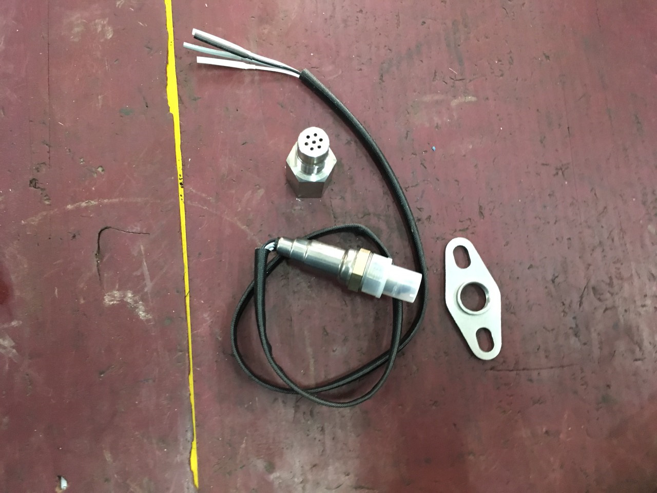

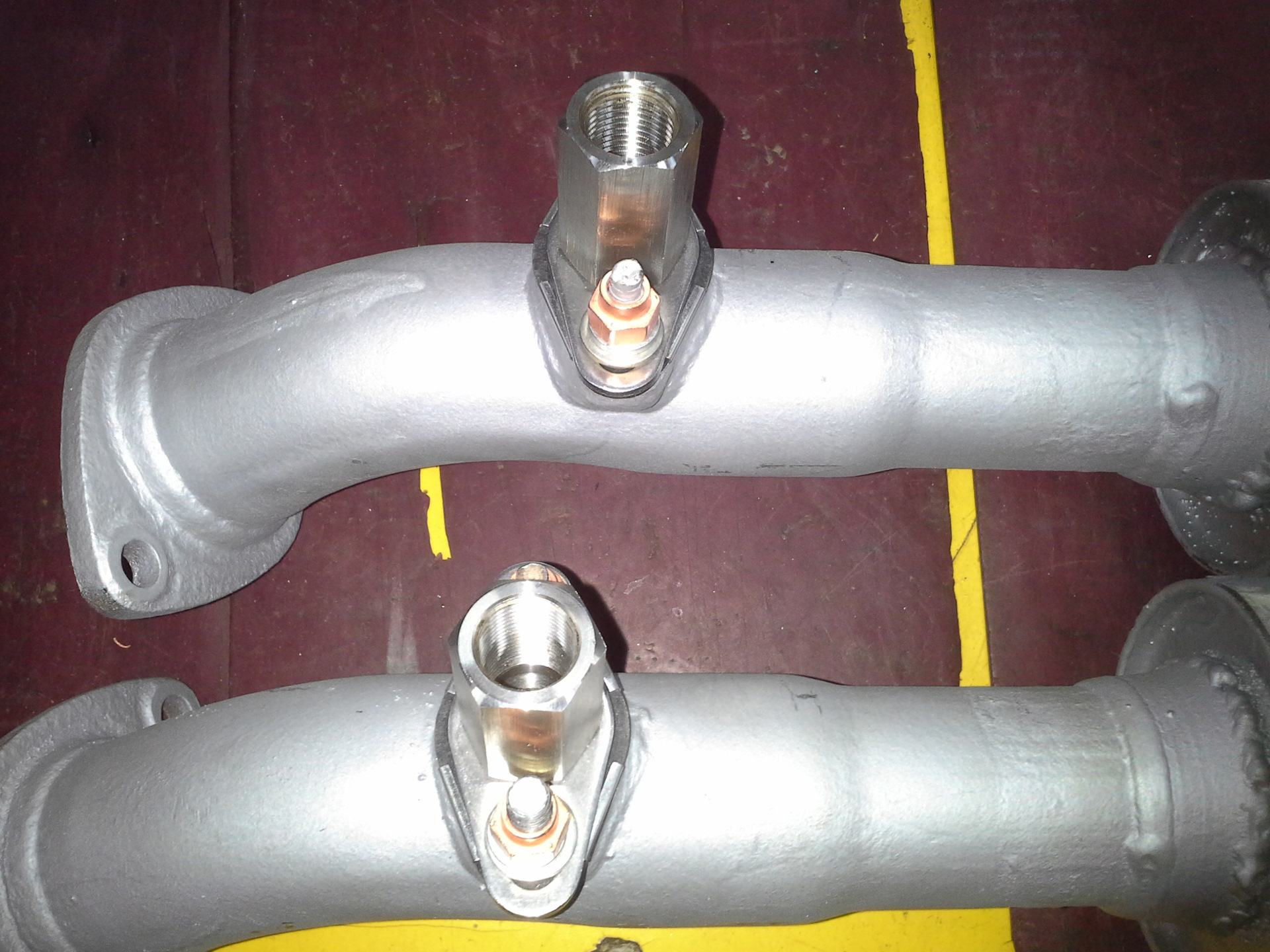

Вместо лямбда-зондов купили обманки, со встроенным миникатализатором.

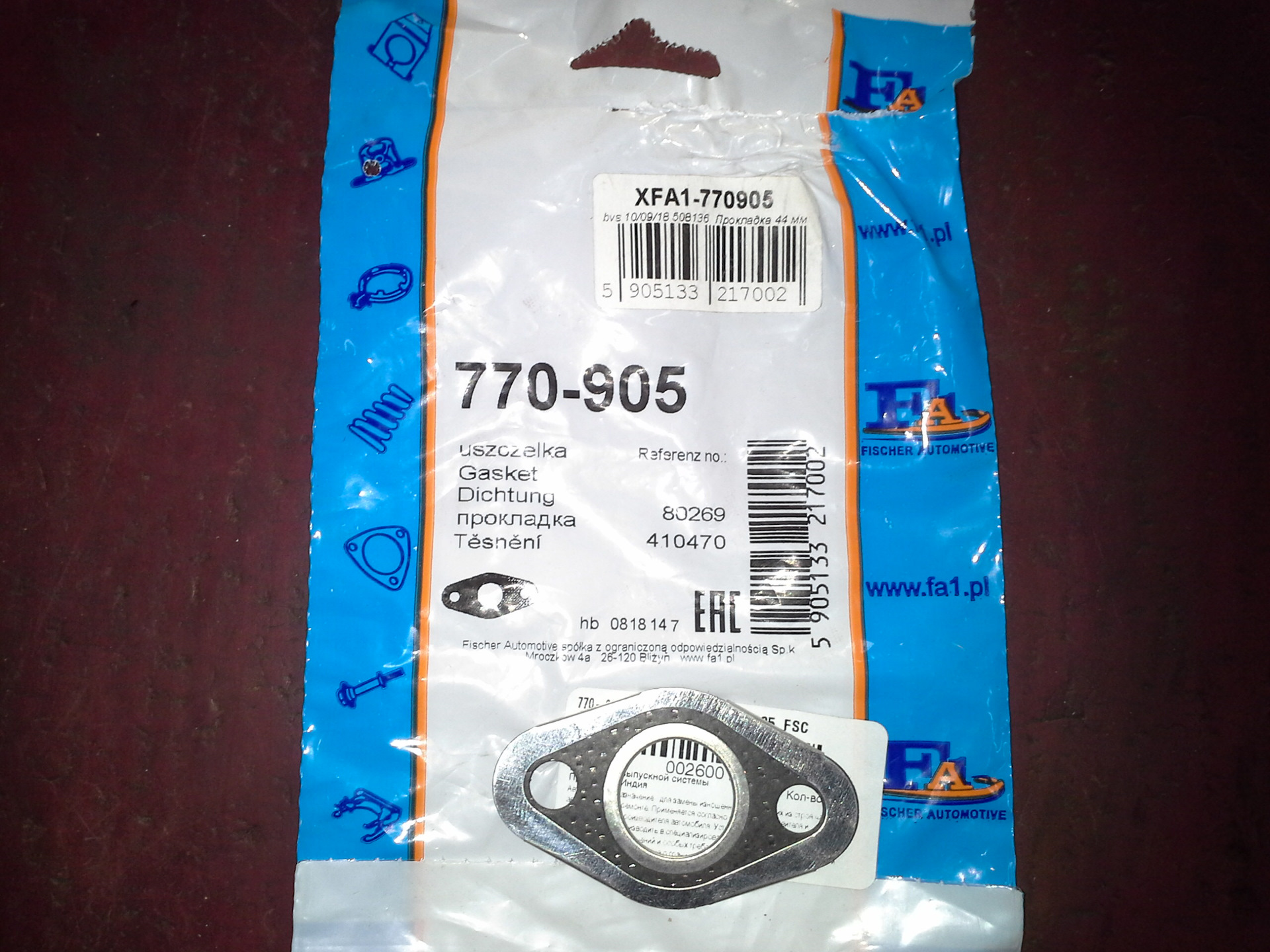

Купили к ним прокладки и гайки.
При первой примерке обманок-выяснилось, что переходник обманки не входит по диаметру в стандартное отверстие фланца(17 мм стандартный размер против 20 мм у обманок).Опять к токарю))))

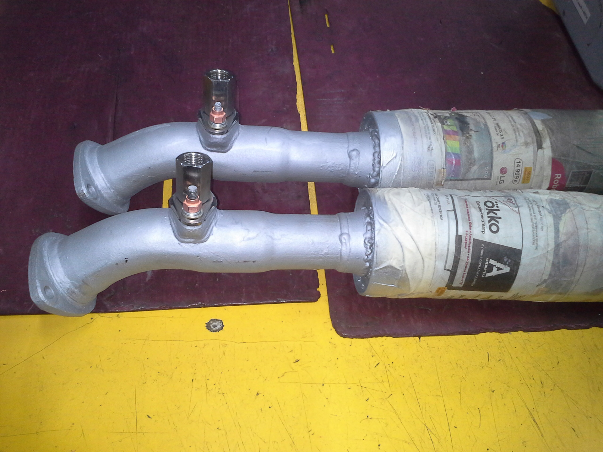

Зачистил трубы, покрасил в серебристую термостойкую краску.Установили переходники обманок.

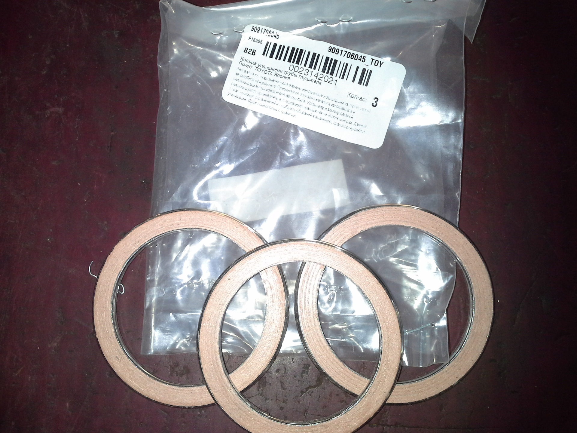

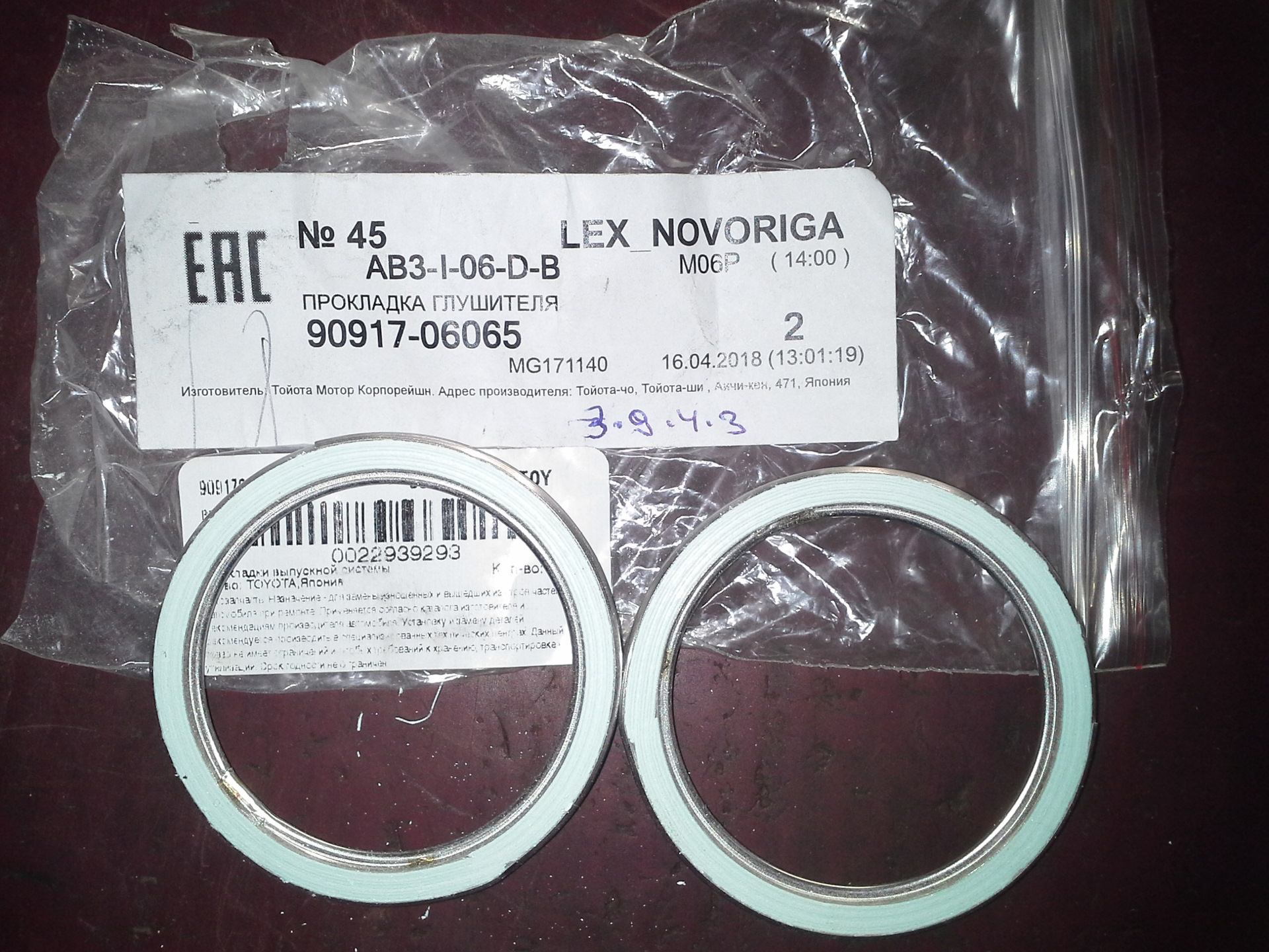

Дальше были приобретены прокладки.

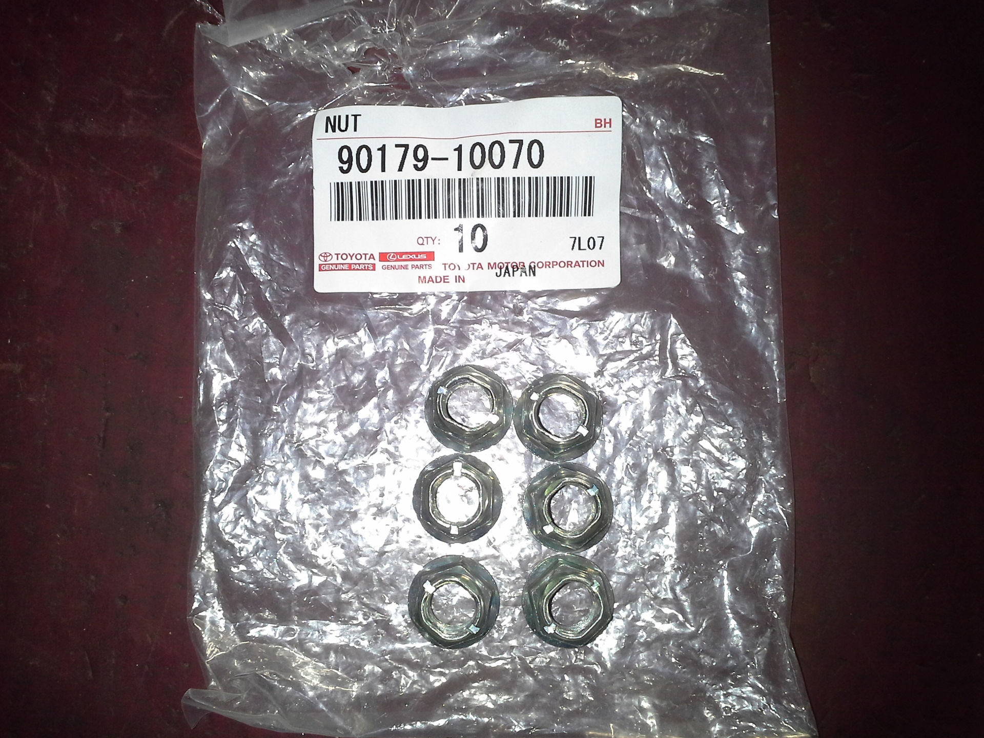

Купили 6 гаек коллектора.
