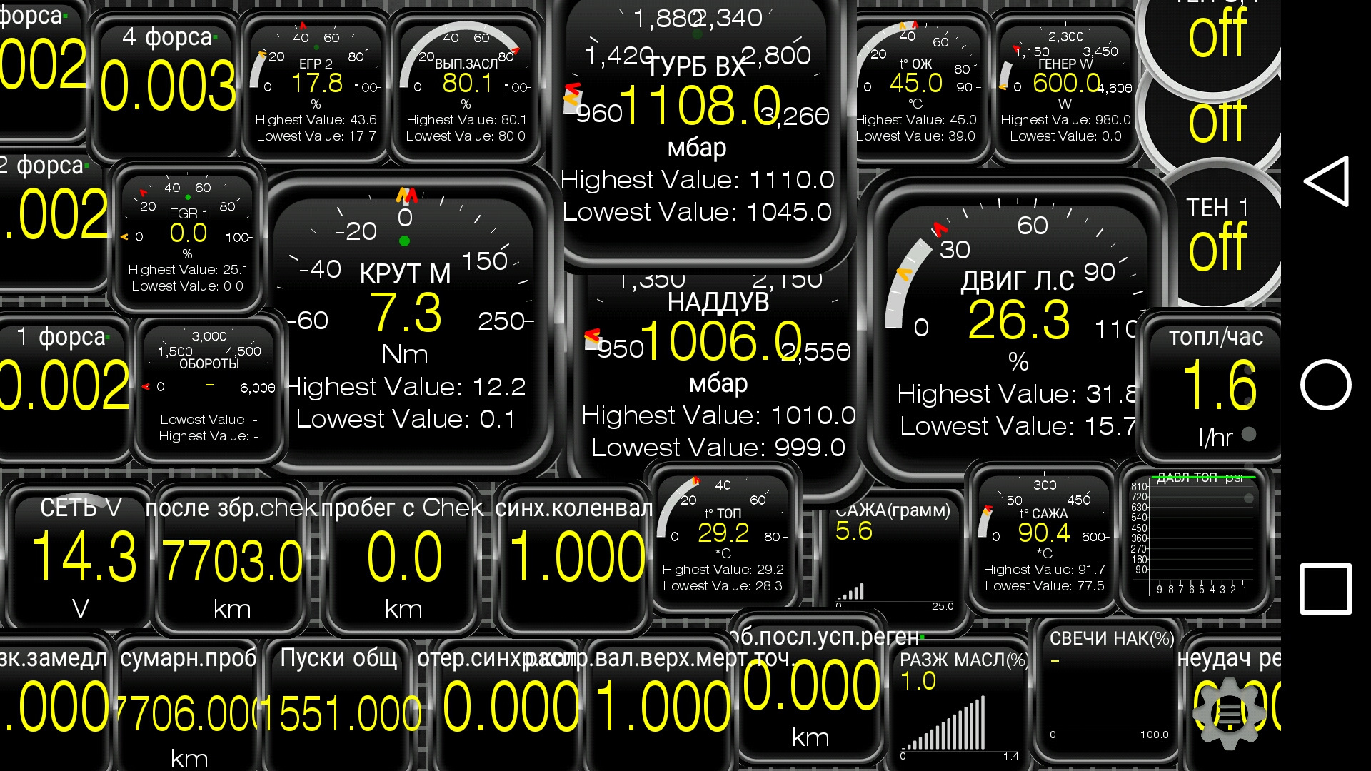

Сегодня добавил в прогу Torque с пидоми под движок К9К 836 и решил проверить что с машинкой и вообще заинтересовал состояние сажевого фильтра или DPF.
Наткнулся я на видео на ютубе где все подробно описывается как правильно добавить PIDs под движок K9K, а также установить экран диагностики.
Установив все пошёл тестить в машину.
На сегодняшний день в городском режиме и немного трассы, которая часто хуже городского режима, прога показала сажи 5.6 грамм.
Что скажите плохо или нормально?

Как, когда и по какому алгоритму происходит процесс регенерации DPF?
Вот фотки и линк по установке проги торк и PIDS

после чистки 4 гр, егр в процентах открыт или закрыт получается. Пиды брал для 636 движка с 8-й серии неподошли
А где брал PIDS?
Получается что 4гр. уже не сгорают ?
см.фото ( вот сегодня споймал, темп сажевого 570, и пошла регенерация с 24 до 4 грам, даже на холостом ходу) еще заметил что должен быть полный прогрев движка 79-80 градусов

Фактически получается что процесс регенерации может происходить даже в пробке или на стоянке?
обсолютно верно в пробке и т.д

от массы, у меня когда 25, температура сажевика под 600-700 градусов и сажа падает до 0
Как быстро масса сажи доходит до 25 ?
Получается точно в 25 начнется этот процесс ?
Как долго он длится и что происходит в машине и какие ваши действия ?
неделя две, по км не засекал. сам процесс мин 3 -5

У меня сейчас 9.710
у меня ровно так : сажа доходит до 25 и включается регенерация, это видно по температуре сажевика и потом в параметре сажи идет уменьшение к 0 . И так всегда. катаюсь 3 месяца, параметры вижу всегда так как подключил к магнитоле на андроиде
А когда начнется сам процессор, это зависит от массы сажы или пройденных килориметров ?
Как знать когда должна начаться регенерация чтоб спланировать точный процесс сгорания сажи.
