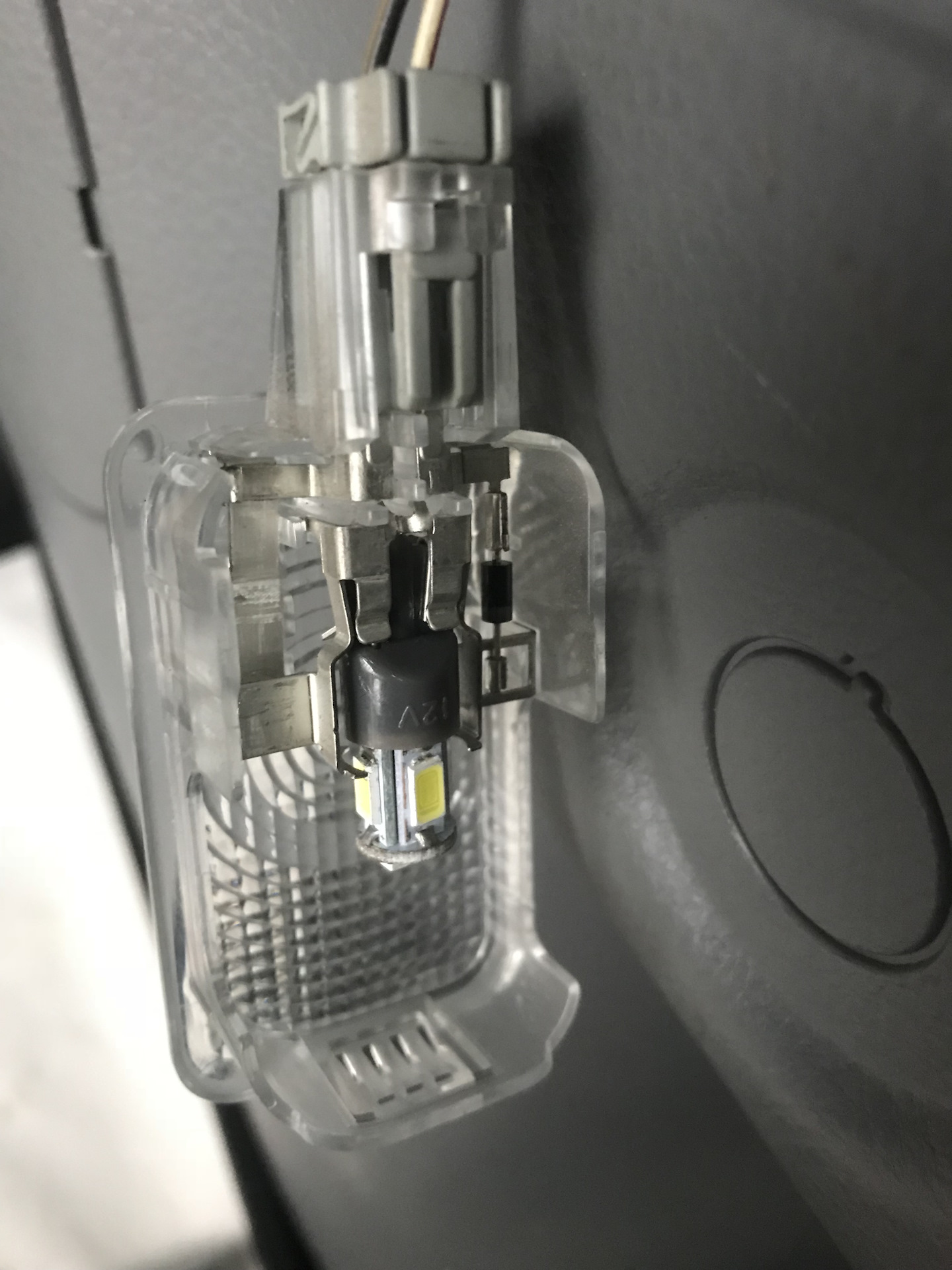

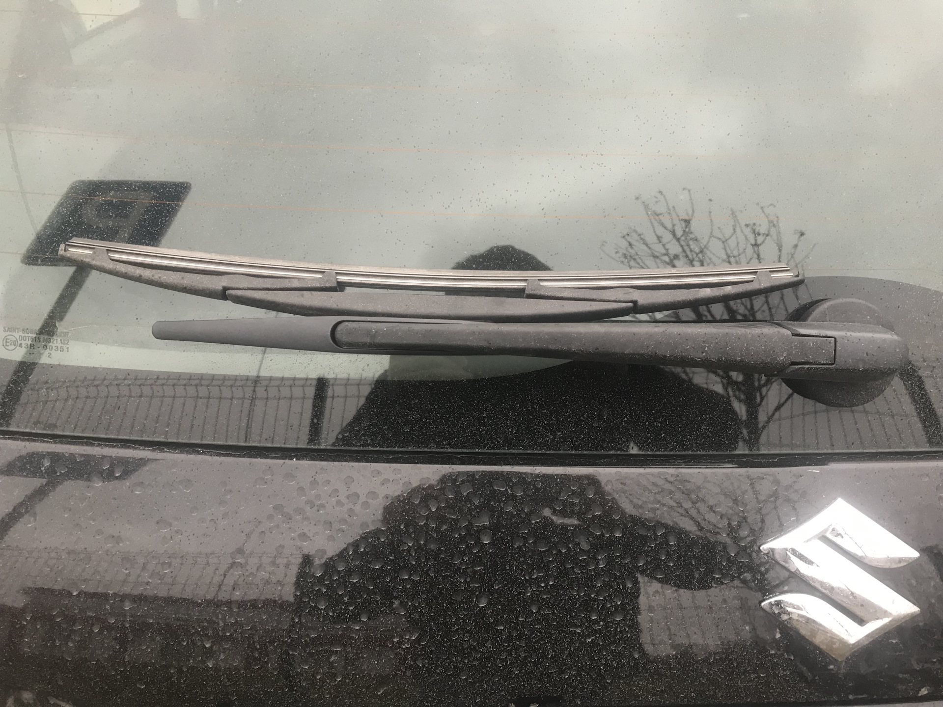

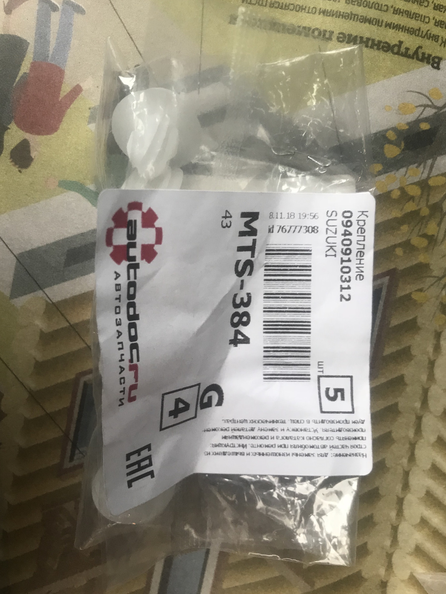

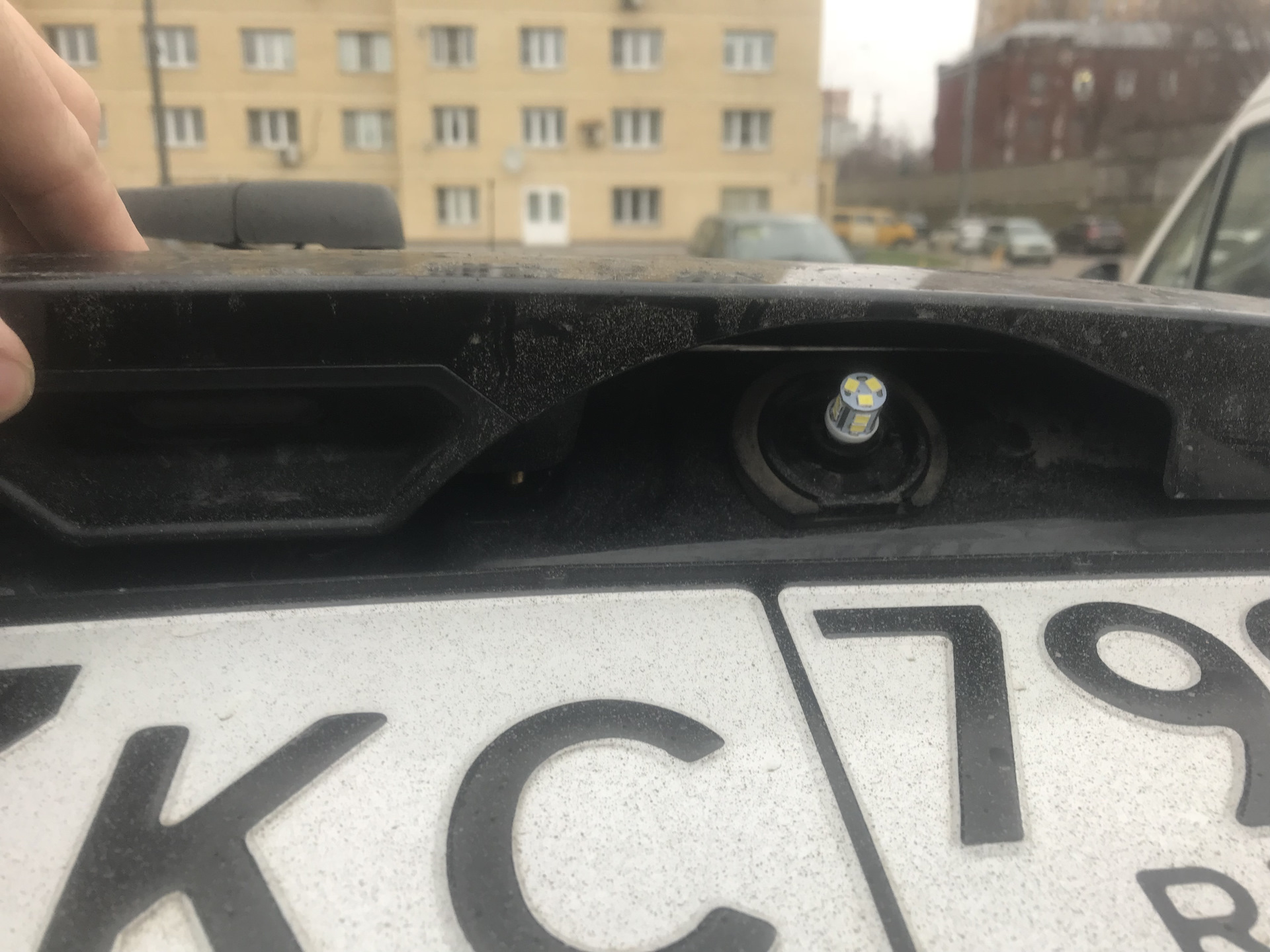

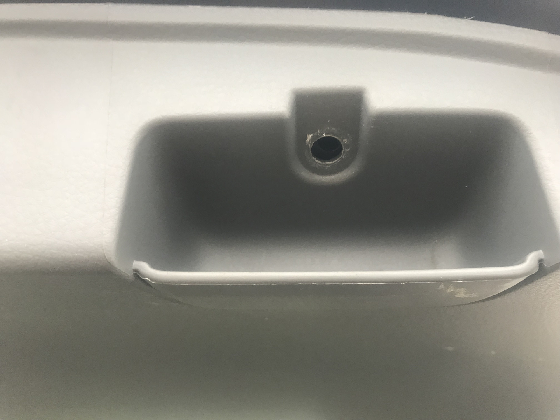

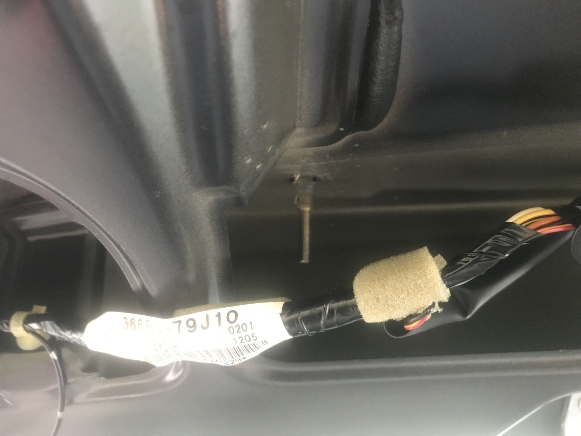

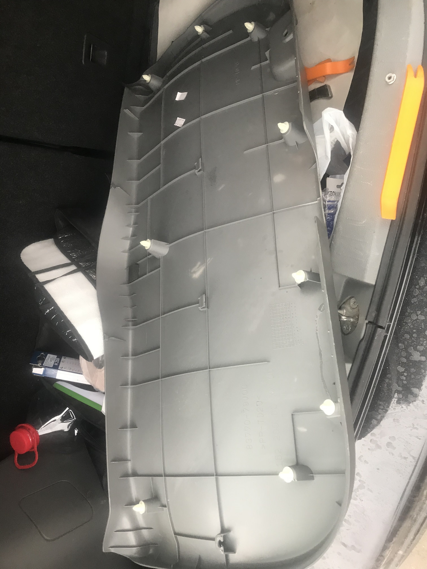

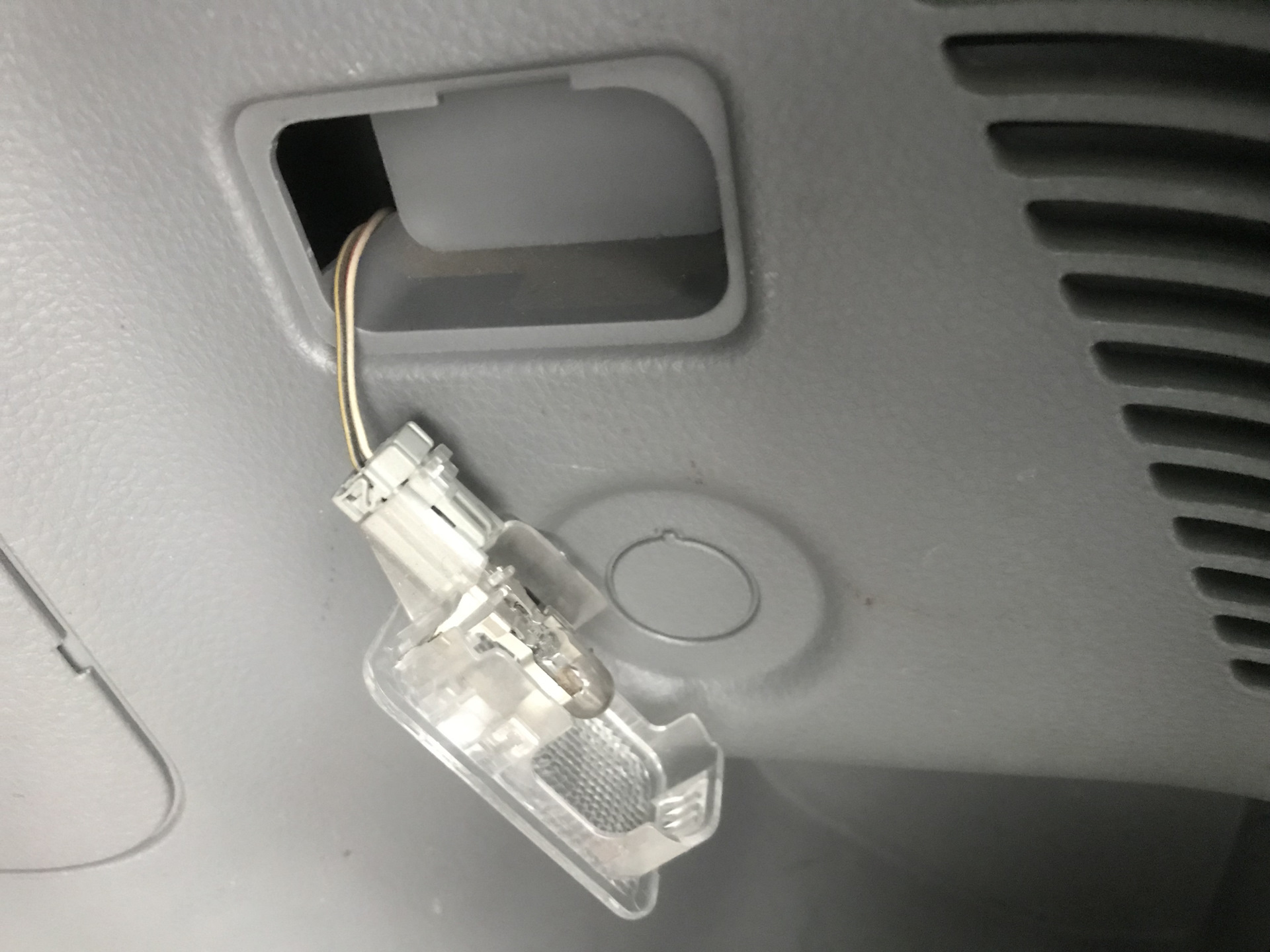

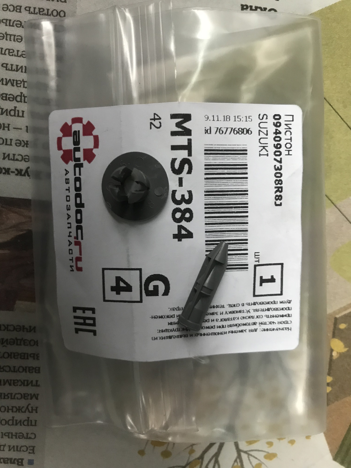

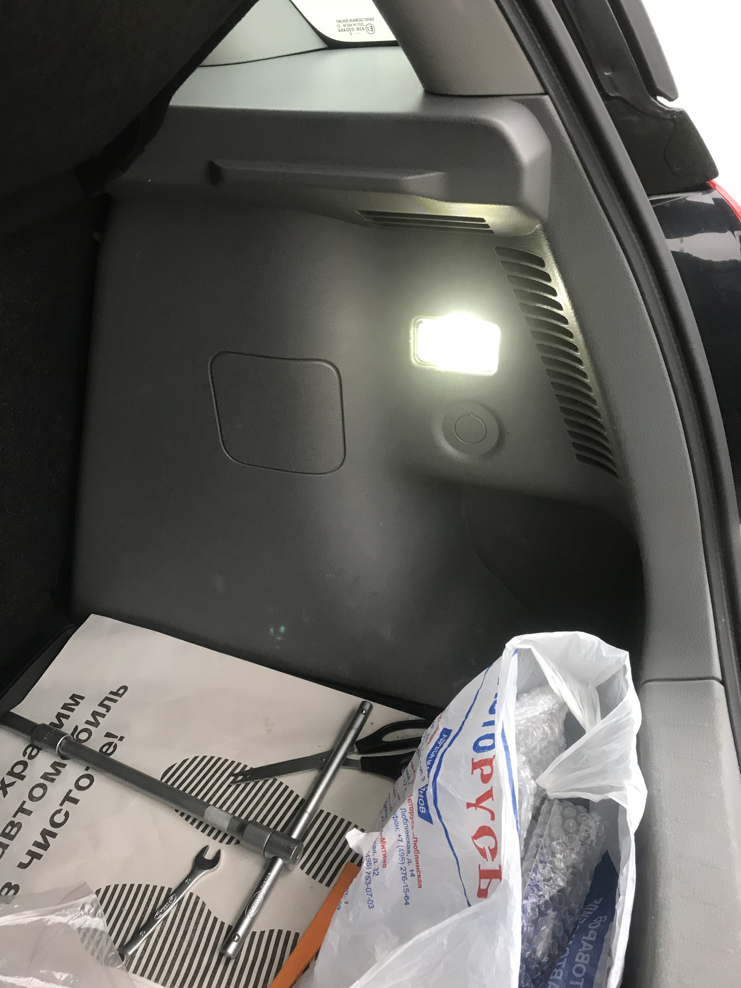

Доброго субботнего вечера товарищи! И так в процессе эксплуатации выявлено: дребезжание в двери багажника, причина накладка в которой установлена ручка открывания и которая закрывает подсветку номерного знака. Не плотно прилегала к крышке багажника в связи с чем появлялось дребезжание, ну соответственно попадание воды во внутрь двери багажника! Изначально я думал, что крепление накладки сломано, но оказалось что предыдущая хозяйка напихала во внутрь бумаги и не стала заморачиваться с ремонтом. Но как оказалось всё банально, открутилась одна гайка из четырёх))), но об этом я узнал после вскрытия! Предварительно приобрел клипсы крепления обивки 0940910312 Цена 56 руб. в Автодоке, а также пистон который крепится в ручке закрывания крышки 0940907308R8J Цена 77 руб. Предварительно прогрел салон, так как работы выполнял на улице. Для снятия крышки сначала надо утопить основания пистона и поддеть, далее отщелкиваем пистоны! После того как закрепил крышку, заменил лампы подсветки на диоды! Заменил заднюю щетку на BOSCH 3397011629 250 мм., Цена 319 руб., размерами меньше чем родная, но пока устраивает, до кучи заменил лампу подсветки багажника w5w на диодную) Ну и постелил влаговпитывающие коврики под резиновые))) Спасибо за внимание, всем хороших выходных!

Слушай а ежики на обивке такие же как и на вазе что-ли?
Что такое ежики?
Пистоны на которых обивка крепится
Похожи, но не уверен

глядя на последнее фото, розетка в багажник так и просится на свое законное место
я тоже об этом думаю… есть ссылка?
s.aliexpress.com/3EVjE7JB
