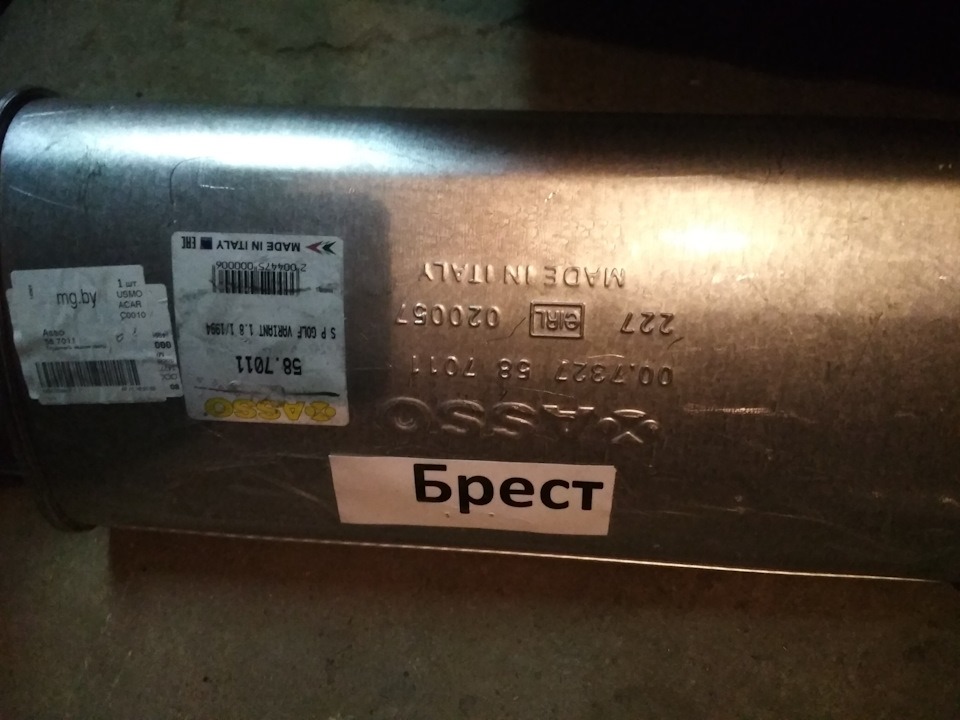

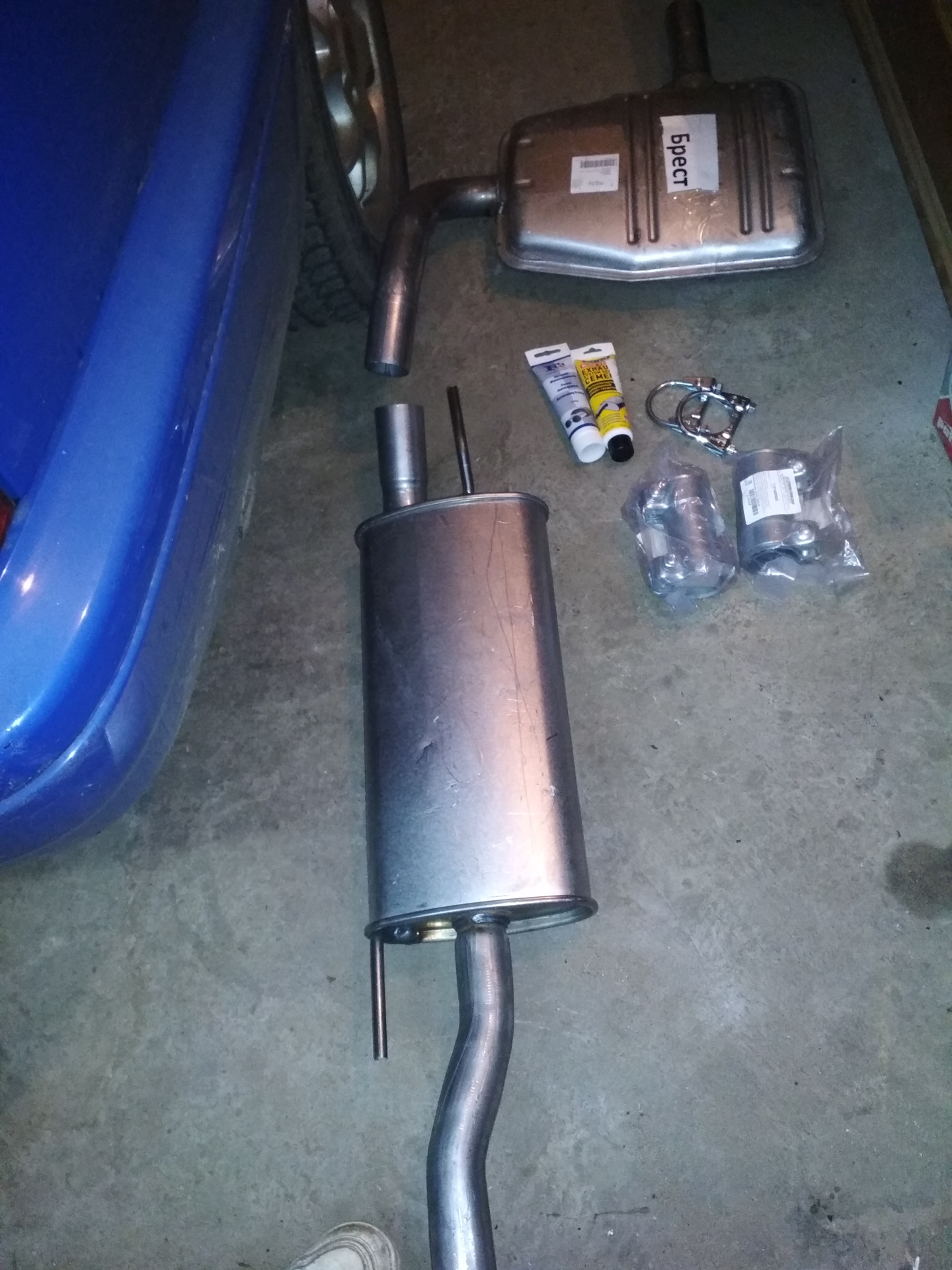

За неделю приехали все запчасти и сегодня заняли своё законное место)
58.7011 Asso Глушитель (задняя часть)
ES-332 Abro Цемент глушителя 110гр США
586034 Asso Резонатор глушителя
911954 Fa1 хомут глушителя универсальный M8 D54
1121400900 Jp Group ХОМУТ ГЛУШИТЕЛЯ
911981-170 Fa1 Крепежный элемент (по каталогу) по факту монтажная паста)
PS.
Что можно сказать про Asso после Walker он однозначно громче, будем надеяться что качество металла не хуже… Ну и качество самих сварочных швов на Asso уступают Walker…

А зачем цемент и паста ?
Это по сути 2 одинаковых состава, Abro пользовался раньше, а Fa1 взял для эксперимента, он в 2 раза дешевле, а эффект тот же… Abro был как запасной вариант, так скажем для подстраховки…
В каких местах используешь ?
Все стыки тонким слоем и потом только соединяю труба в трубу… И обильно под хомут-муфту т.к. на нем после затяжки часто появляется бугорок через который сечёт…
Спасибо! Буду знать!
