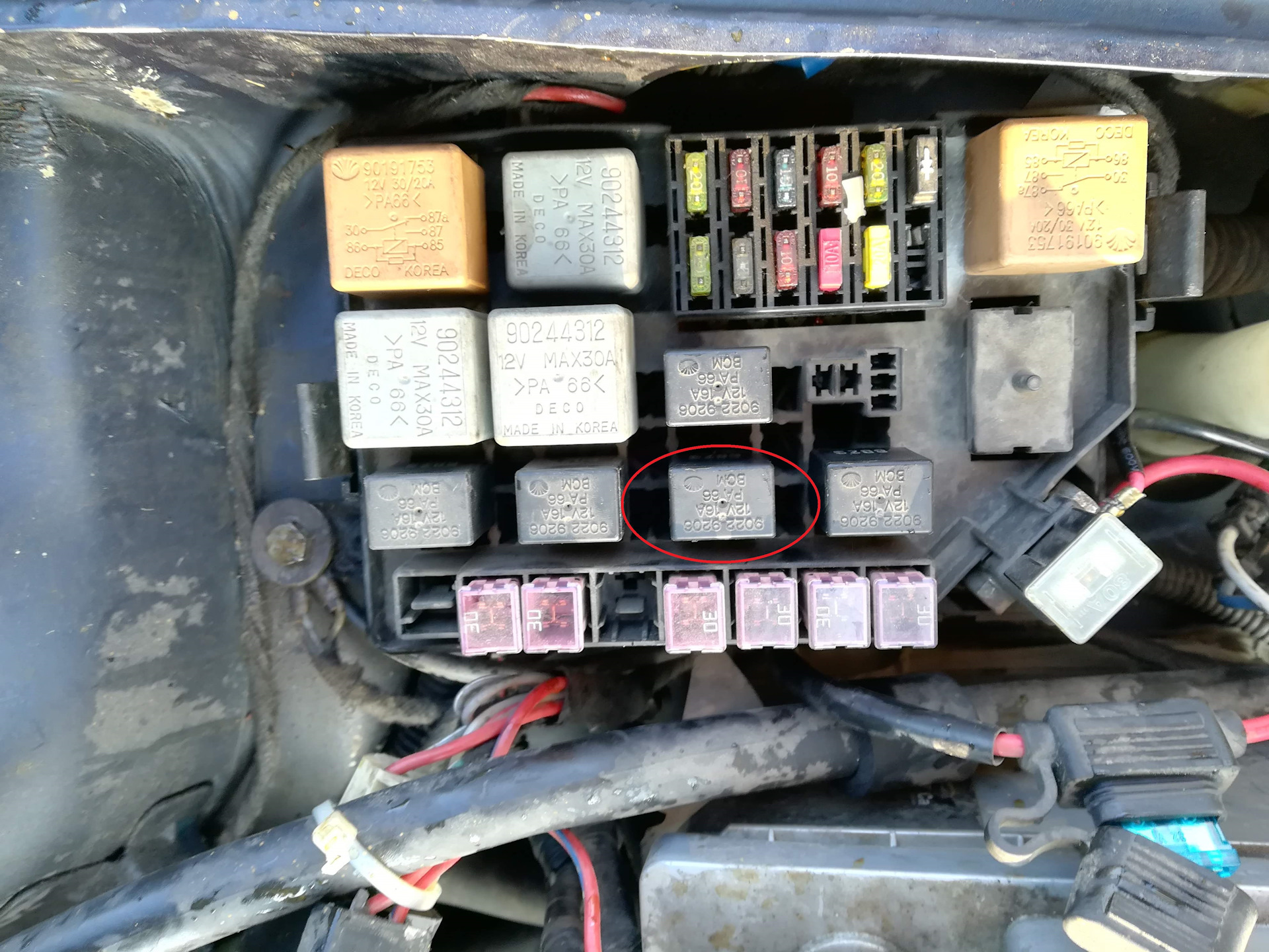

вопрос решен. Проблема была в реле света. Снял, прочистил контакты и все заработало. Кстати, если его совсем вытащить, то мигать дальним все-равно моджно. Всем спасибо

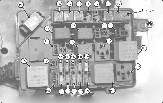

Было точно такое. Реле "лампы блок-фар" К2 (кажется) в блоке под капотом. — отгорела "мамка". Смотри внимательно — будет видно оплавленность. Или попробуй поменять местами с соседним. Заработает (свет) — значит реле сдохло…

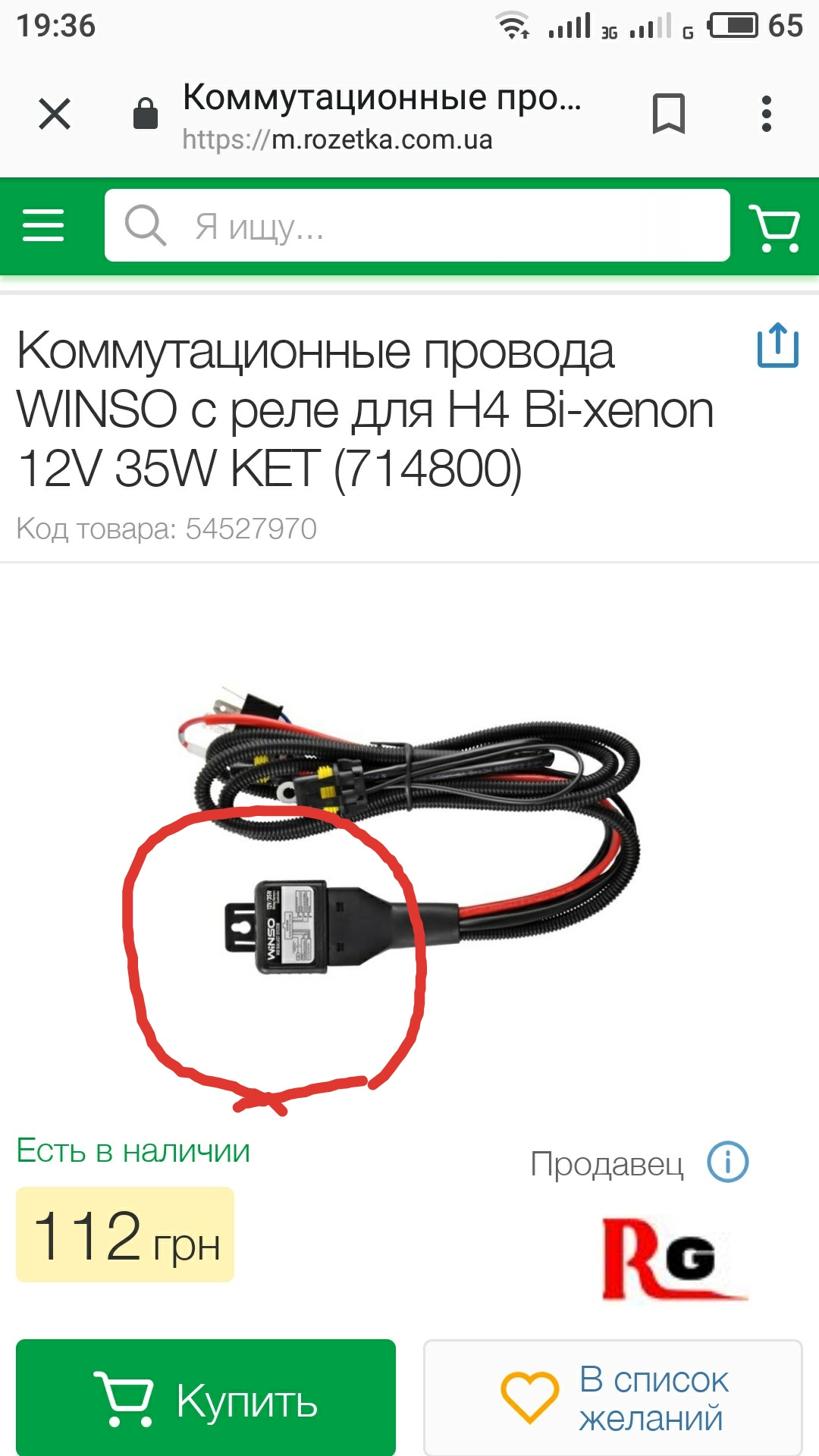

Дякую, знаю, що з цим реле можуть бути проблеми, воно підгорає часто (контакти). Але тоді бі не моргав, мабуть. А то мограє.

Склоняюсь к неисправности реле под капотом.

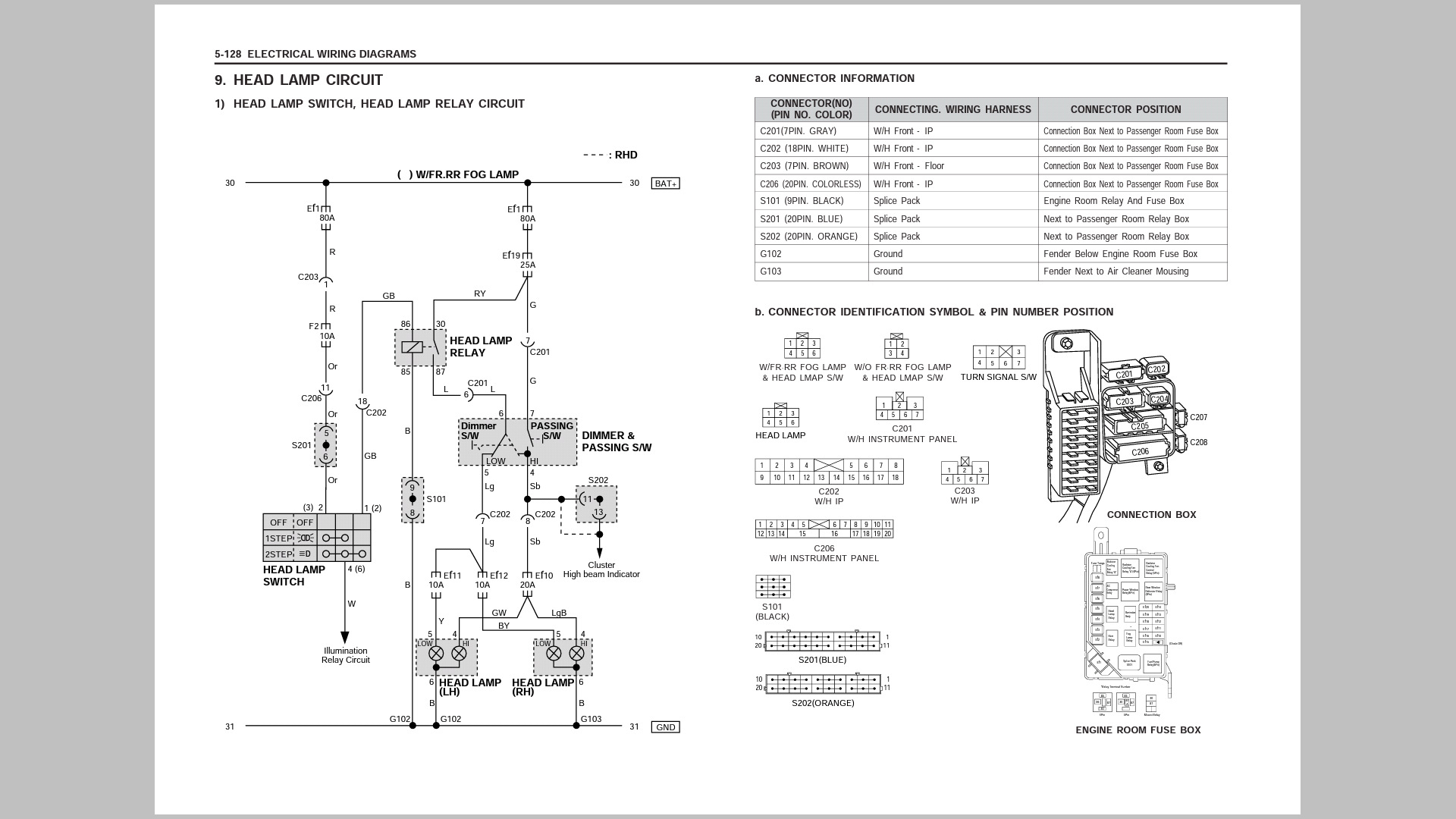

если дальний от подрулевого моргает, а постоянно не горит — это подрулевой переключатель.

У меня такое недавно было, под капотом блок предохранителей, предохранитель покрылся белыми окислами ели вырвал его от туда, по моему 40 ампер стоял
по памяти ф 13.вроде
monolith.in.ua/predohraniteli-daewoo-lanos/

Реле, подрулевой или проводка ( обрыв на разъеме или под левым крылом).
