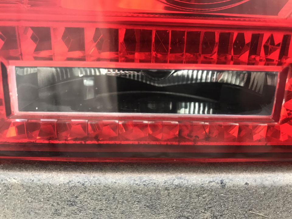

Вот такие задние фонари у меня были:

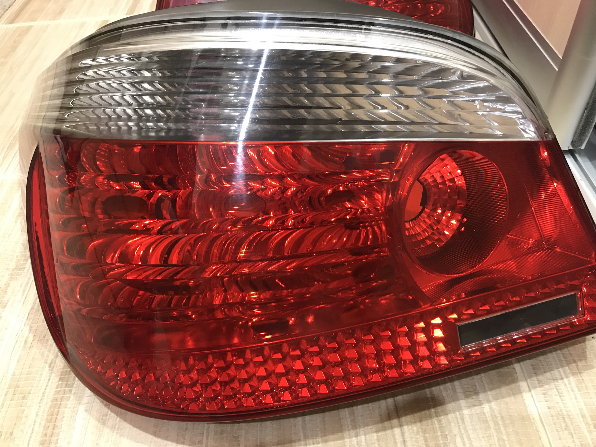

— Закинул клич в разных группах и ко мне постучался человек, спасибо ему большое, фары в хорошем состоянии, отвез до моих знакомых в Нефтеюганске и от туда эти фонари приехали ко мне. Он себе поставил рестайлинг, эти отдал просто за шикарную цену.

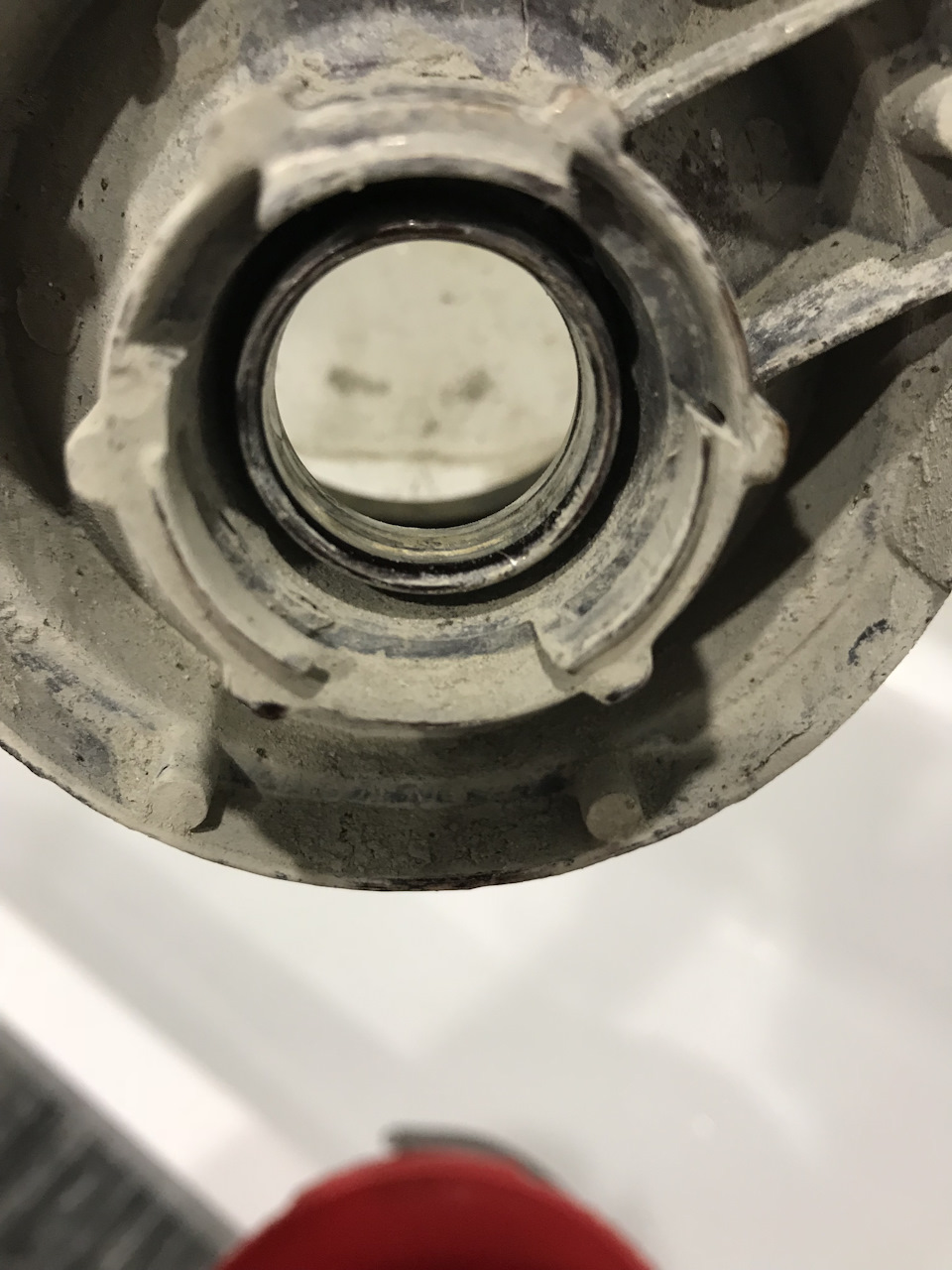

— Я их промыл с силит бенгом, отмывает отлично грязь, потом прополоскал под душем и залил полные дистиллированной водой, дабы высохли без капель. Полирнул.
— Вот, что получилось из этого:

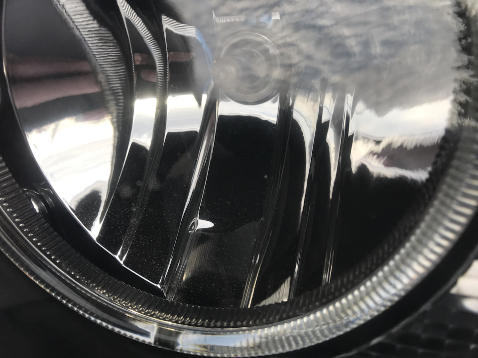

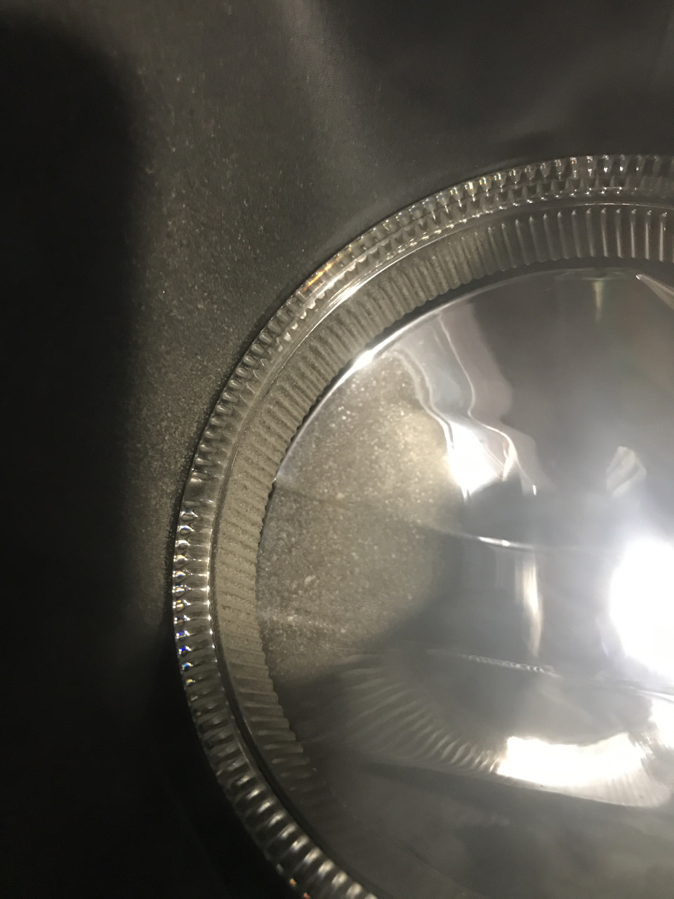

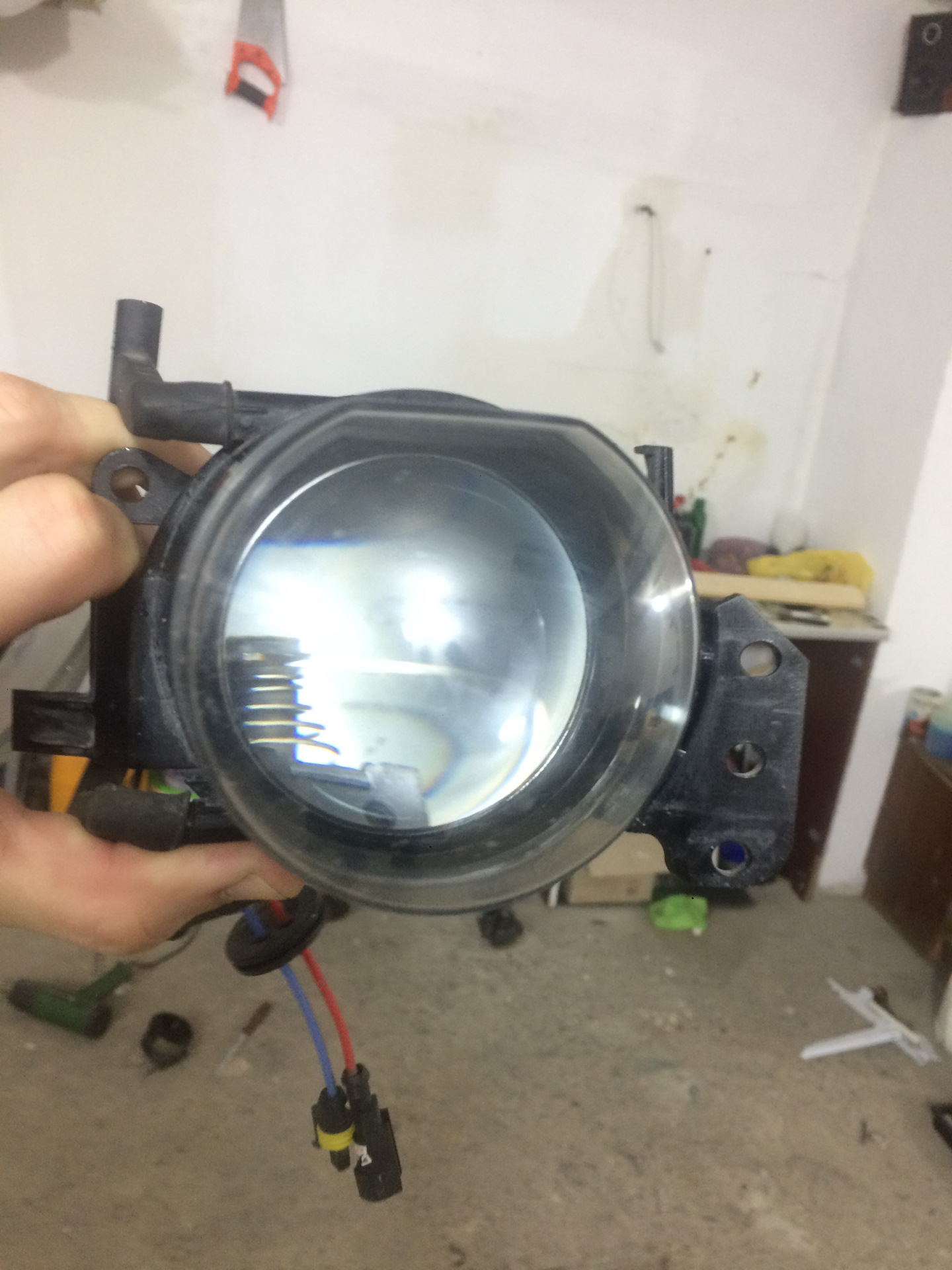

— Далее я отполировал и промыл туманки:
— Были:
— Стали:

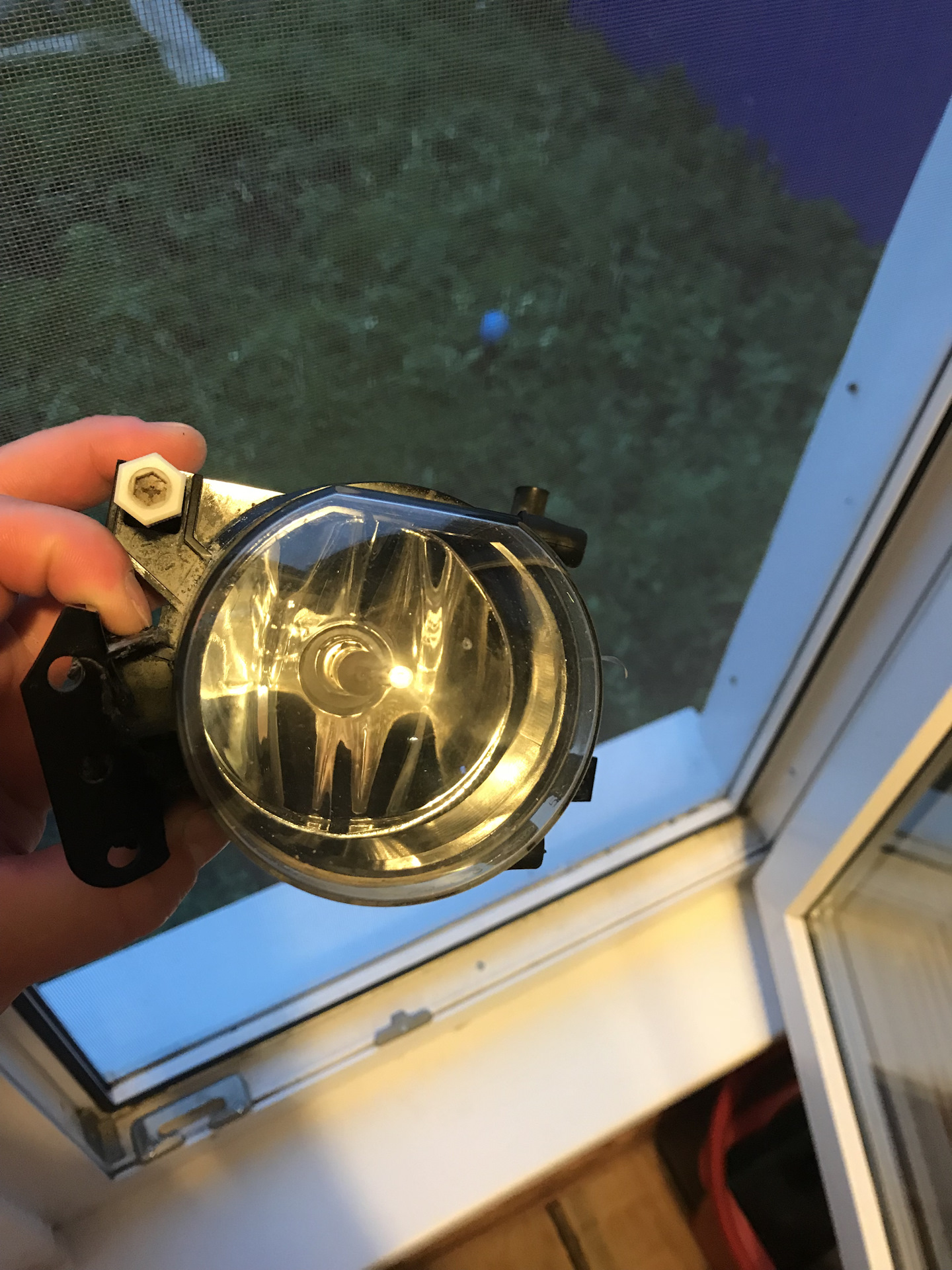

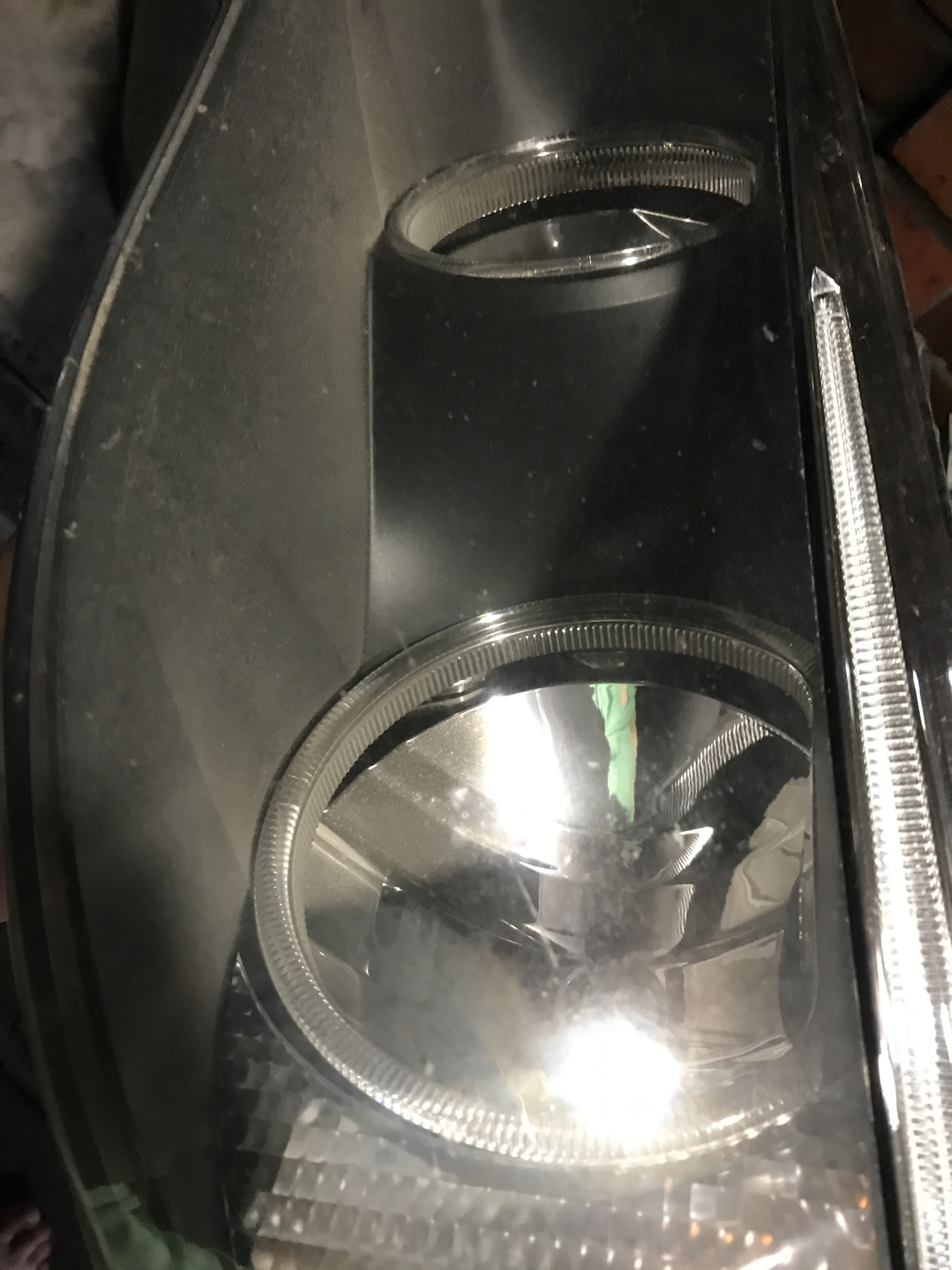

— Далее я снял головную оптику.

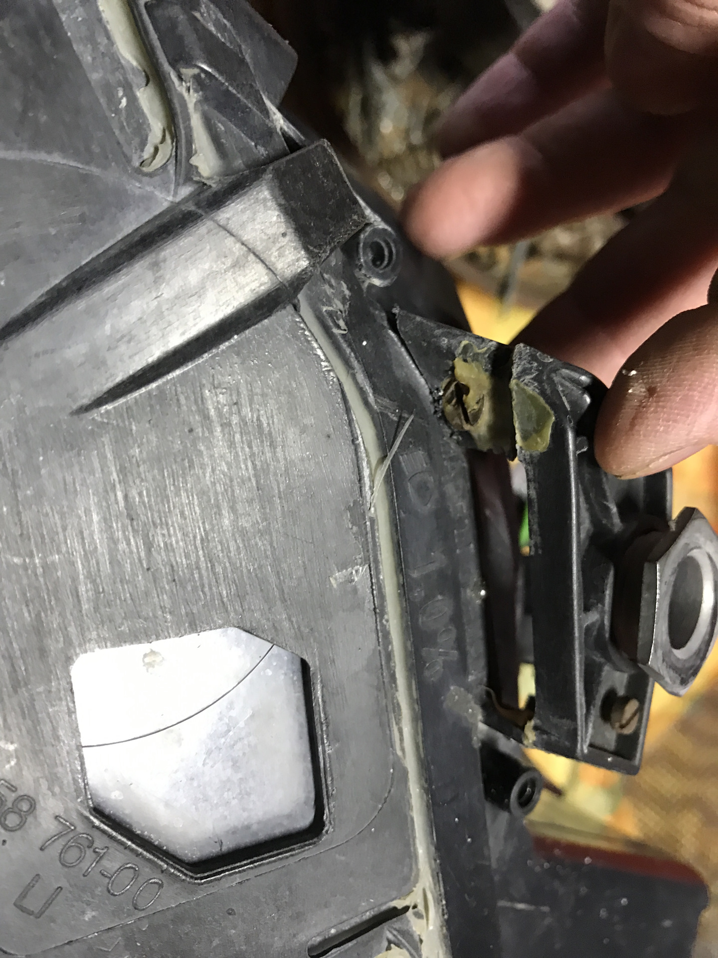

— Фары промыл тем же самым способом, как и задние, были сломаны крепления фар и наколхожено предыдущим хозяином:
— Заказал на Ebay рем комплект для фар, поставил, все держится отлично теперь:
— Была сломана так же под левой фарой полка, пропаял ее с алюминиевой сеткой и под фарами, где не хватало болтиков и креплений, все прикрутил и поставил не достающие детали.
— Поставил лампы — имитация ксенона, чтоб светили не желтым, надоела эта желтизна, пока линзы в фары не поставил, покатаюсь с такими лампами, светят хорошо и белым)
— Отрегулировал свет фар, теперь почти доволен.

Залил водой, болтал хорошо и так несколько раз, далее обильно набрызгал силитбенг, налил воды, дал по стоять пол часа, далее промыл водопроводной водой, пока Пена не вышла, потом несколько раз наполнил дист водой, по болтал и вылил, поставил в парилку в бане сохнуть, за 2 часа высохли, дома думаю на ночь или день высохнут.
Я тоже мыл лис водой но внутри все равно от капель ореолы остались когда высохло. В вашем случае всё прям четко без разводов и отпечатков от капель ?
Да, все хорошо подучилось, капель нету .

Как фары промывал? Ничего не пострадало? Долго сохли?
