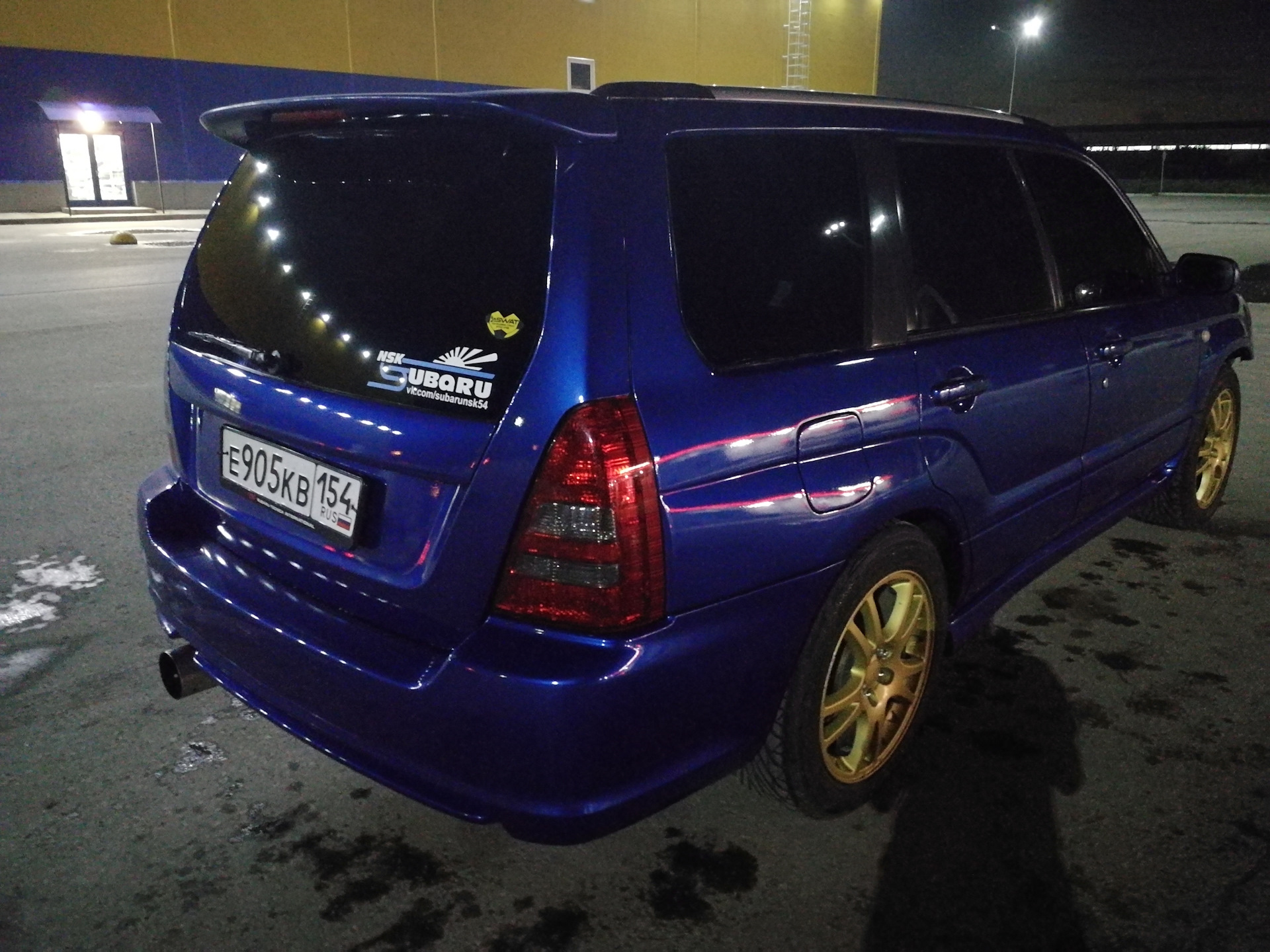

Фото нету? Завтра пробую 2.4 или 2.5
Дружище тут есть люди которые 225 45 р17 качают по 2 очка а потом удивляются почему грыжи и так далее, я качаю не первый год уже и резина не даёт никакого подвоха и с виду оно не перекачено
Первый вразумительный ответ с Фото! Спасибо, завтра так и сделаю дуну 2.5 🤘🤘🤘
seversever
Так что качай 2.5 и не знай горя
Завтра будет 2.5)))
seversever
У тебя параметры дисков какие? Проставки есть?
Поставок нет, ширина диска 7.5
А вылет?
SL4VCHEG
У меня ет48 ширина тоже 7.5
Ну мало же для 55 профиля 2.2 …
2.5 накачиваю
А лето на 45 профиле — 2.8
Фотки нету? Вот и мне кажется мало, колёса будто подсдуты
