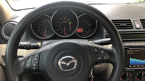

Ничего особенного, просто сгорел предохранитель.
Замена происходит очень просто и даже я, не смыслящий ничего в Авто справился.
Снимаем глянцевую «саблю» на БК, справа под бардачком снимаем короб проводки, откручиваем болты бардачка и тянем на себя, все, перед нами блок предохранителей.
Так же можно было не дергать бардачок и через низ снять крышку предохранителей и отщелкнуть зажимы.
По мануалу находим нужный нам предохранитель(предохранитель прикуривателя слева первый во втором от нас ряду)вынимаем и ставим новый.
Собираем все в обратном порядке разборки.
Всем спасибо, кто прочитал, ровной дороги!)
Ну, а я довольствуюсь рабочим прикуривателем)
