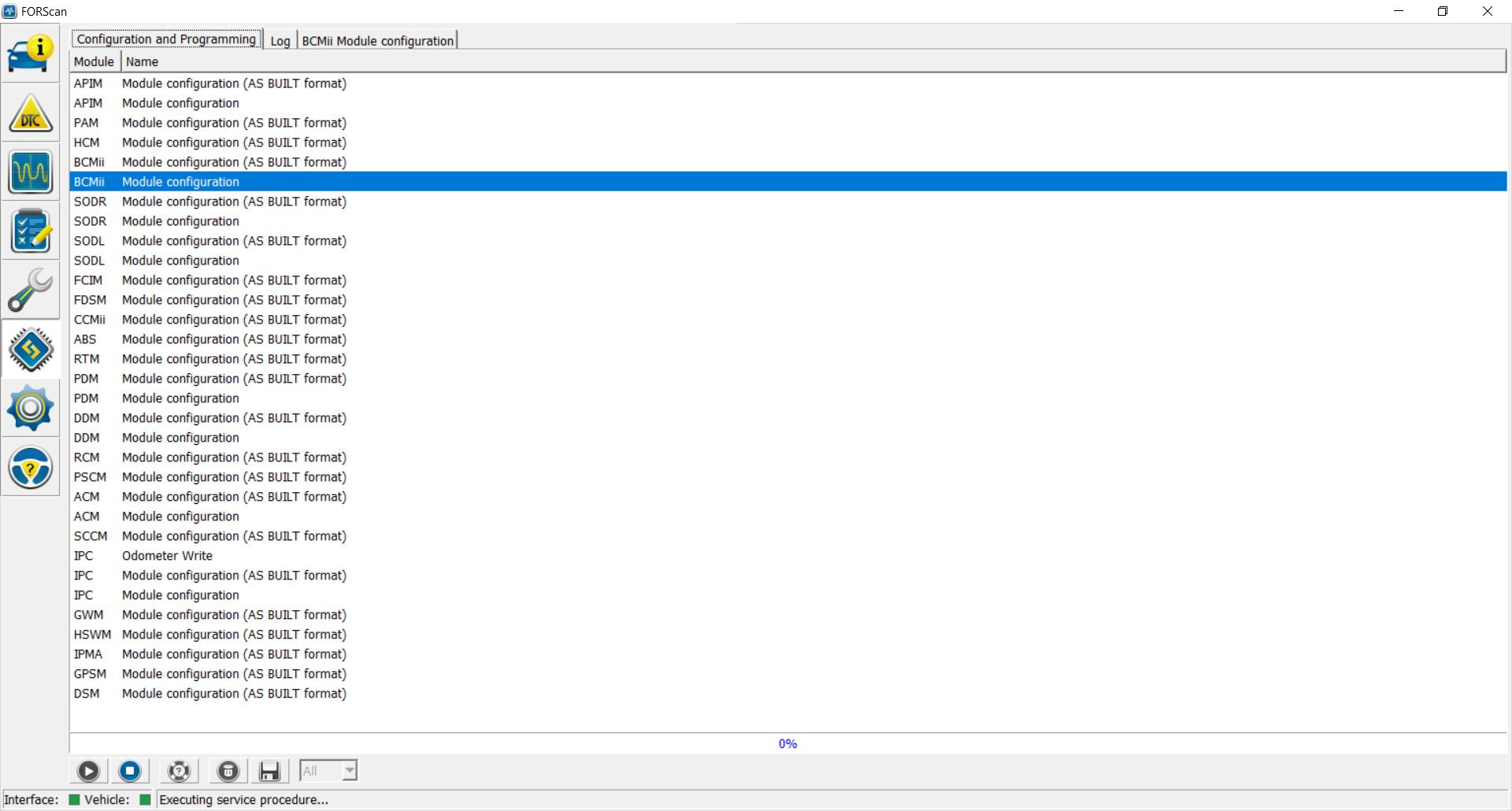

Заводим машину, подключаем адаптер, запускаем ForScan, подключаемся (внизу окошка — розетка).

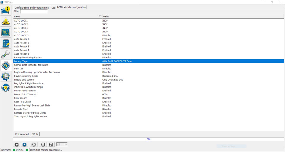

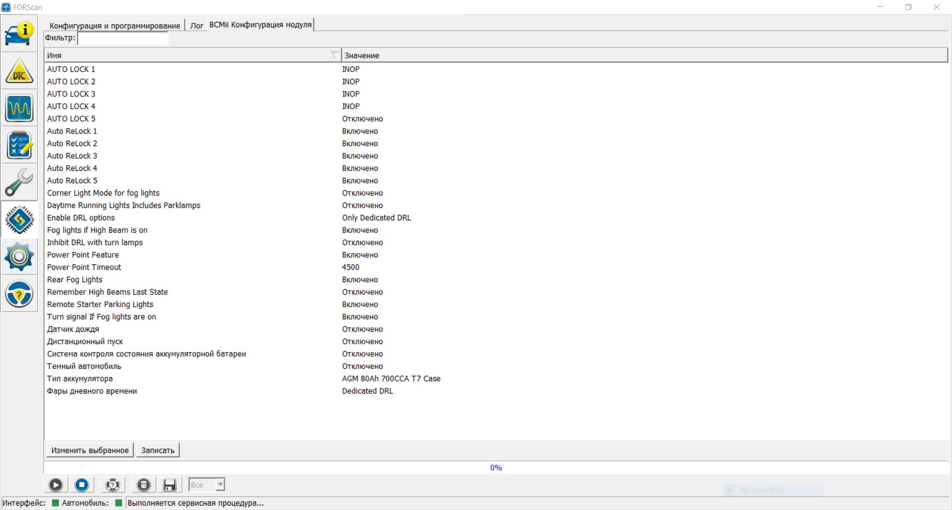

Жмём на микросхему, выбираем BCMii Module Configuration.
Зашли в модуль, выбираем тип аккумулятора AGM 80Ah, 700CCA T7 Case.
Еще есть H7 Case, но в моем варианте, Banner Running Bull 58001 AGM имеет корпус T7.
Записываем изменения.
Для информации, в РФ/Европе в основном все аккумуляторы Т7. Корпус Н7 более широкий и короче.
ВСМ щелкает релюшками, ForScan просит выключить зажигание и опять включить не заводя двигатель.
Делаем. Готово. Проверяем:

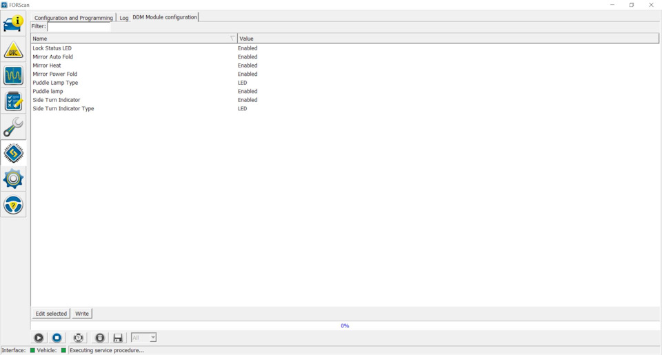

Попутно решил поковыряться в остальных настройках, и нашёл изменение типа лампы подсветки околодверного пространства.
Обычные лампы накаливания я заменил на LED.
Надо подправить! Настройки в модулях DDM Конфигурация модуля для водительской двери и PDM Конфигурация модуля для пассажирской двери.
После изменения типа лампы разницы не заметил. Может быть более плавно гаснут, но скорее это чисто на подсознании. Ну, хуже не будет точно.
