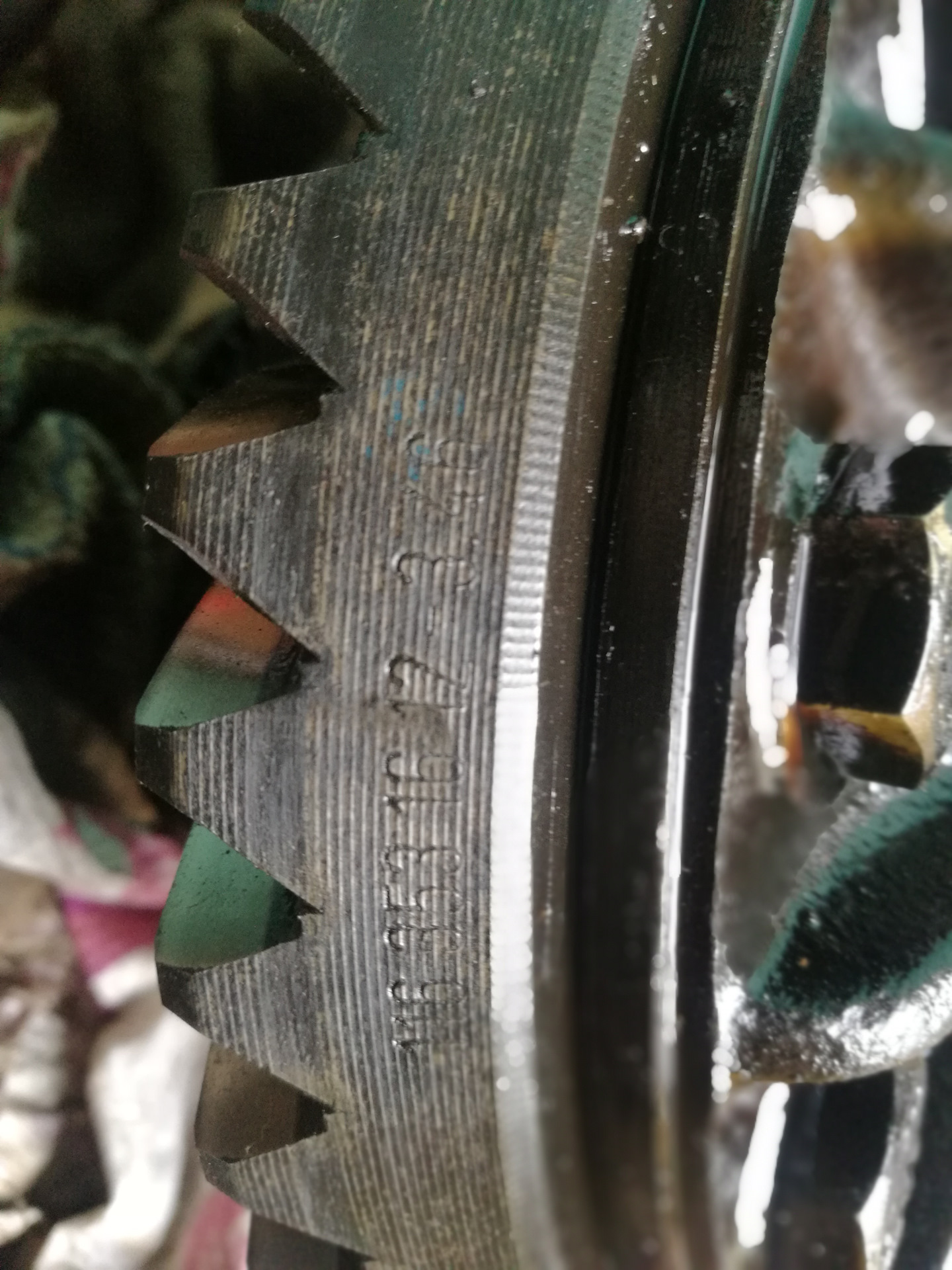

1. Задний редуктор. Мой гудел, вскрытие показало, что он 3,06 (уже неплохо) и выработались подшипники центрального вала. Пока лежит, будет реанимация, шестерни неплохие.
На замену и в качестве эксперимента приобрел хороший 3,46, спасибо, Гоша george-8282! Изначально, как и все на наших машинах, он был вот такой снаружи:
Я его немного отмыл, отчистил и привел в соответствующий вид:
Внутри все было намного лучше
Для профилактики все разобрал, отмыл старое масло, заменил подшипники на главном валу, все сальники, проверил пятно контакта, собрал, покрасил в три слоя. Задняя крышка аллюминиевая, отмыл, отчистил, покрыл матовым лаком в 4 слоя.

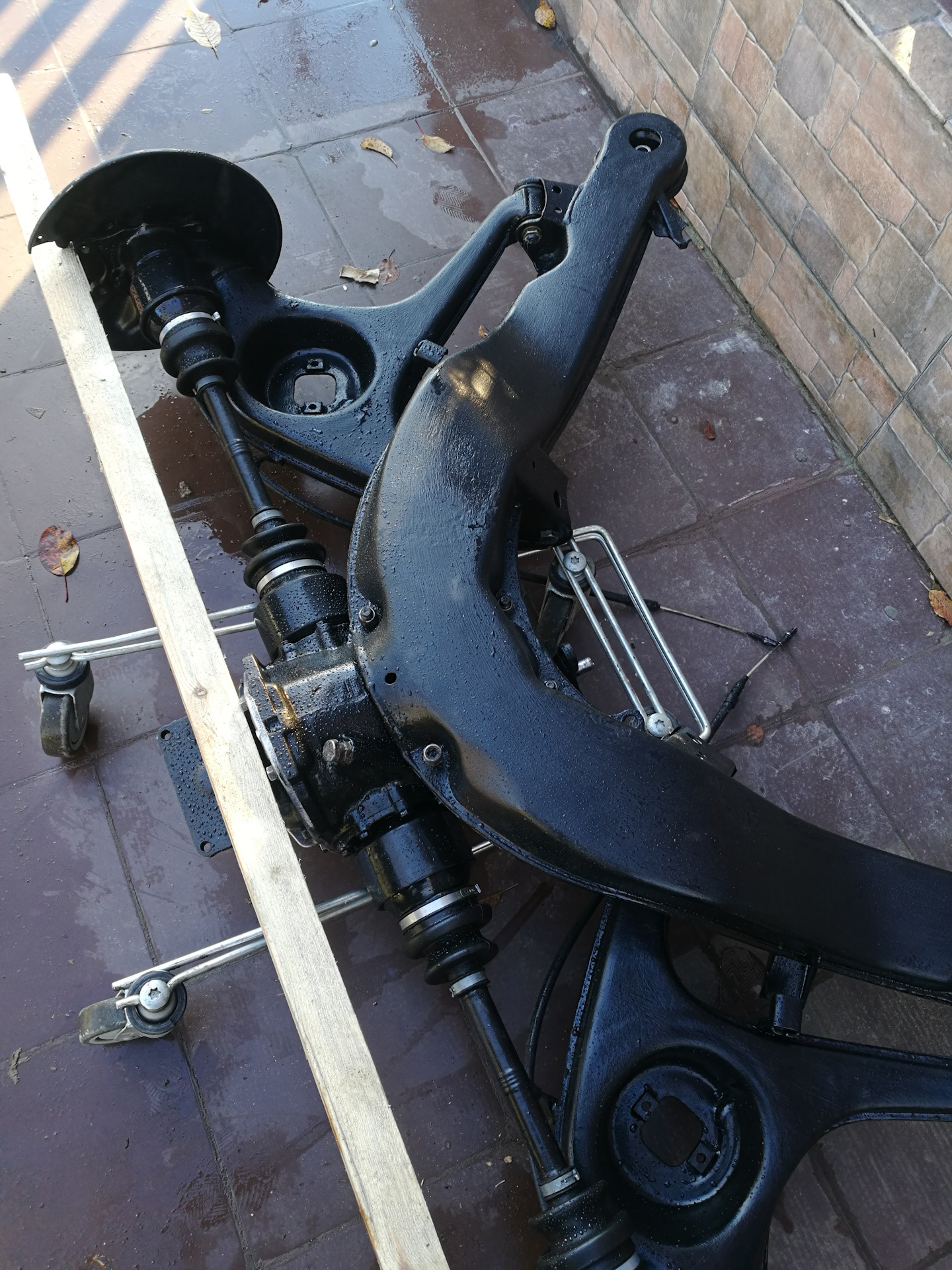

2. Подрамник. На него также много потратил времени.
Вид у него был не очень, также за три раза вытравил и очистил всю ржавчину.
3. Рычаги. Они в хорошем состоянии, коррозия была, но легко вычистилась.

5. Тоннель кардана. Также был вычищен, хотя было и не много пыли и коррозии. Выкрашен и обработан антикором. Среднее крепление кардана оригинальное еще в норме. Защиту также почистил.
6. Полуоси также очистил, из шрусов слил старое масло, отмыл, выработки не обнаружил, пыльники оригинальные в хорошем состоянии. Хомуты стояли обычные червячные, не откручивались, пришлось спиливать, поставил оригинальные шрусовые. В шрусы забил шрусовую смазку.
После того, как все было готово, все собрал, резинки новые.

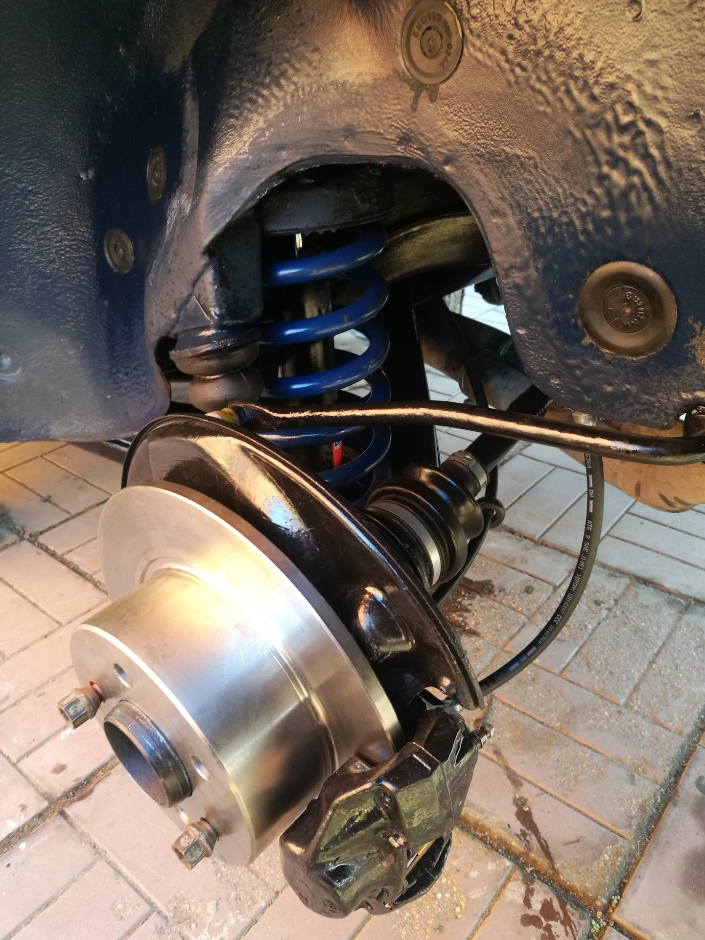

7. Ну собственно то, из-за чего я это все затеял — пружины с занижением. Пока ставлю на стандартные проставки.
Подвесил все на машину. Держатель редуктора также новый. С крепежем тоже пришлось повозиться. Что-то покупал новое, что-то очищал и красил тем же нержаметом. Кто-то отдает покрывать золотом, я пошел своим антиржавым путем ) Все резиновые заглушки, которые не менял, отмыл, обработал силиконом. Резинки стабилизатора тоже новые. Сам стаб также как следует зачистил и покрасил.
Амортизаторы Sachs пока оставил те, которые стояли, они рабочие.
8. Тормоза. Почти все новое. Остались только сами суппорты и цилиндры, остальное под замену.
Суппорты разобрал, почистил, продул, покрасил 1 слой нержамет, 2 слоя Кудо для суппортов. Сальники, пыльники заменил. Колодки ручника со всеми пружинами, основные колодки, пружины колодок, шланги, тормозные диски — все новые.
