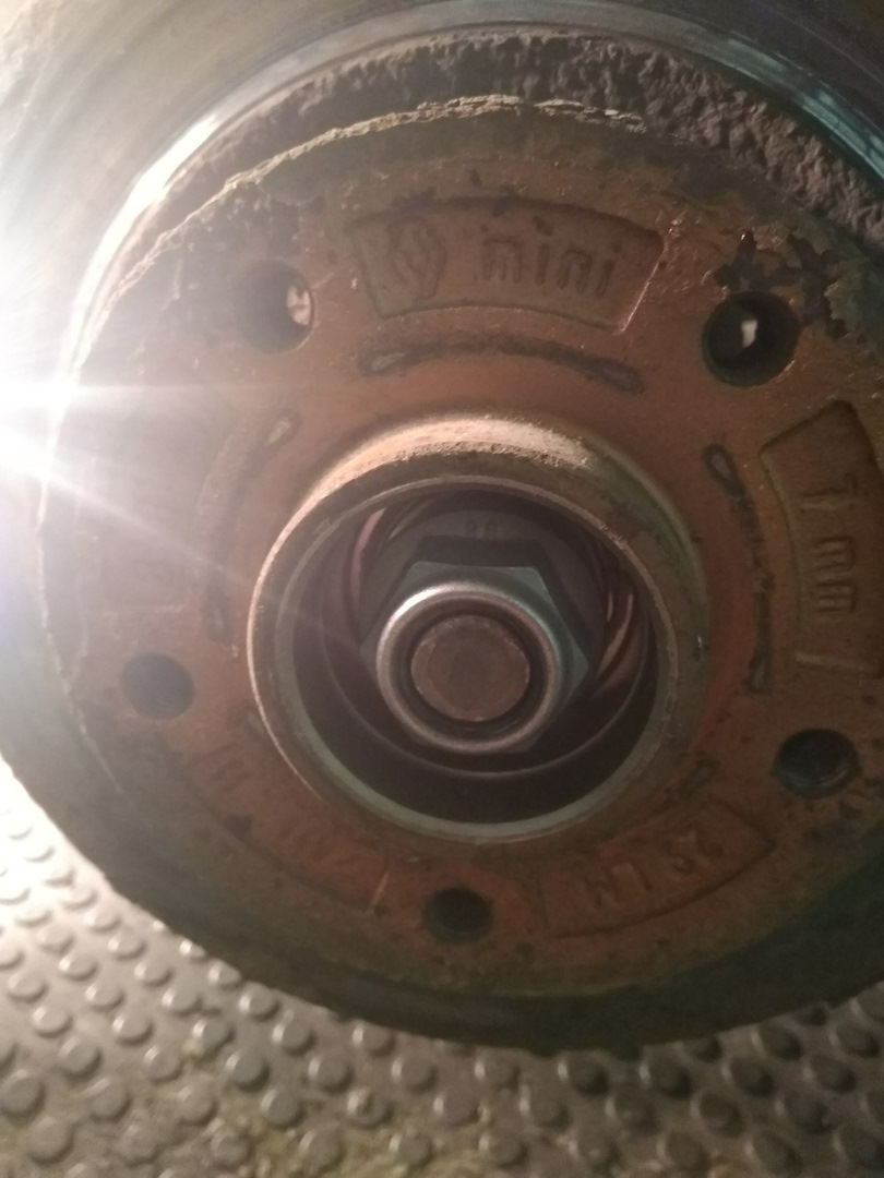

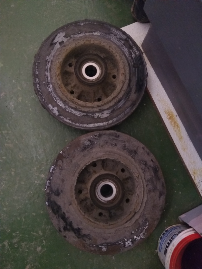

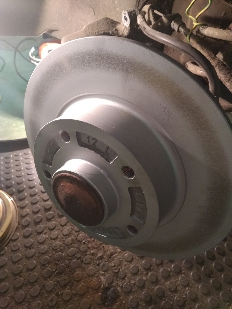

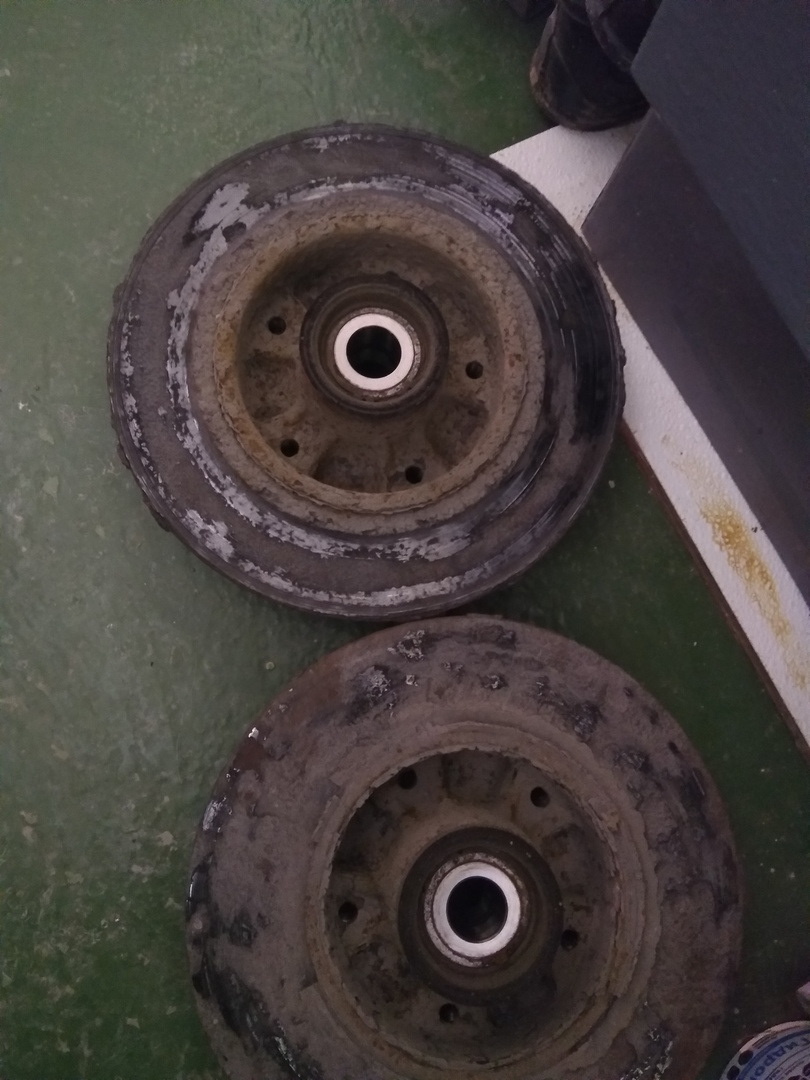

После посещения сезонного шиномонтажа, смены летних шин на зимние, провел обследование тормозных дисков и колодок на всех колесах, мои ожидания не оправдались, потребовалась срочная замена задних дисков, судя по состоянию дисков тормозов у меня не было, что и ощущалось при торможении, плюс к отсутствию тормозов присутствовала вибрация (тормозные диски оказались кривые).

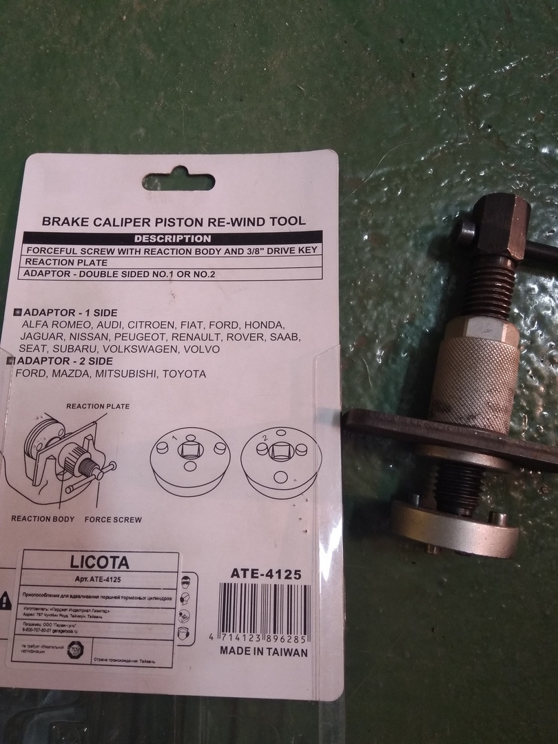

Начались поиски запчастей, самым главным моментом в поиске был поиск приспособления для вдавливания тормозного поршня, в итоге остановился на фирме Licota, модель ATE-4125
Вдавливание поршня заняло примерно 5 минут))))

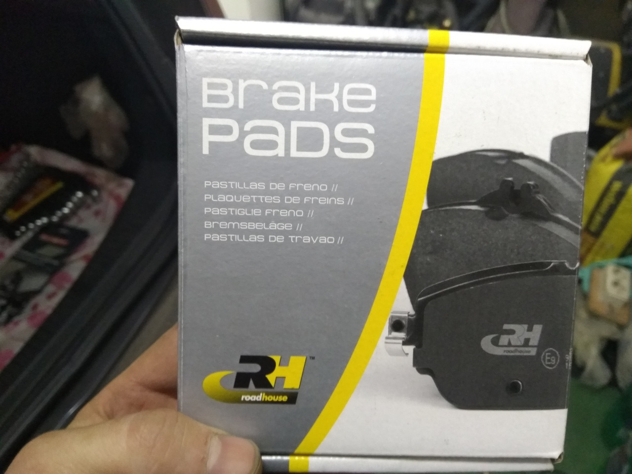

1. Заказал оригинальные тормозные диски с колодками( не оригинал Road house) общая цена 10000 тыс.
2. Заказал вдавливатель тормозного поршня Licota, модель ATE-4125 цена 1290 р.
3. Две ступичные гайки цена 310р за 2 шт.

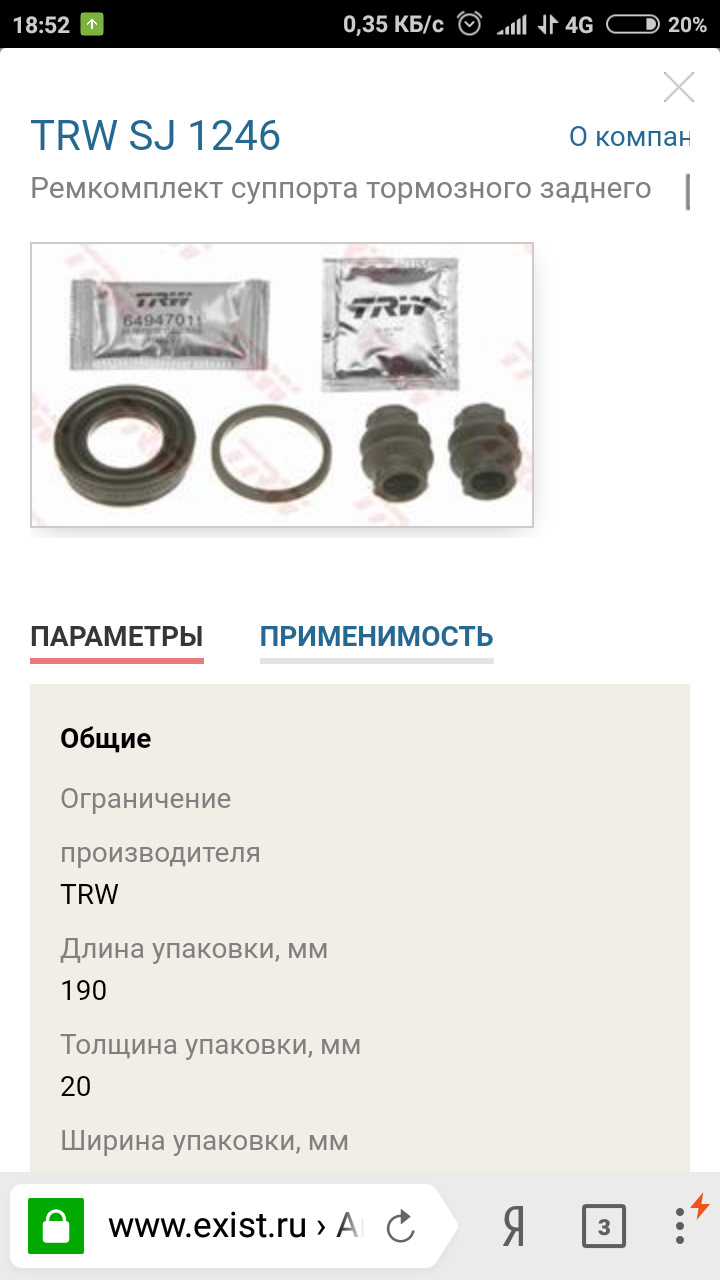

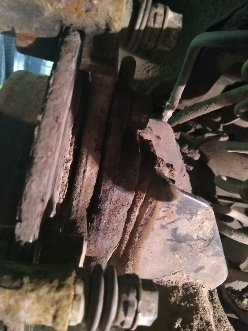

4. По итогу разборки пришлось менять направляющие суппорта цена 630 р за два комплекта.

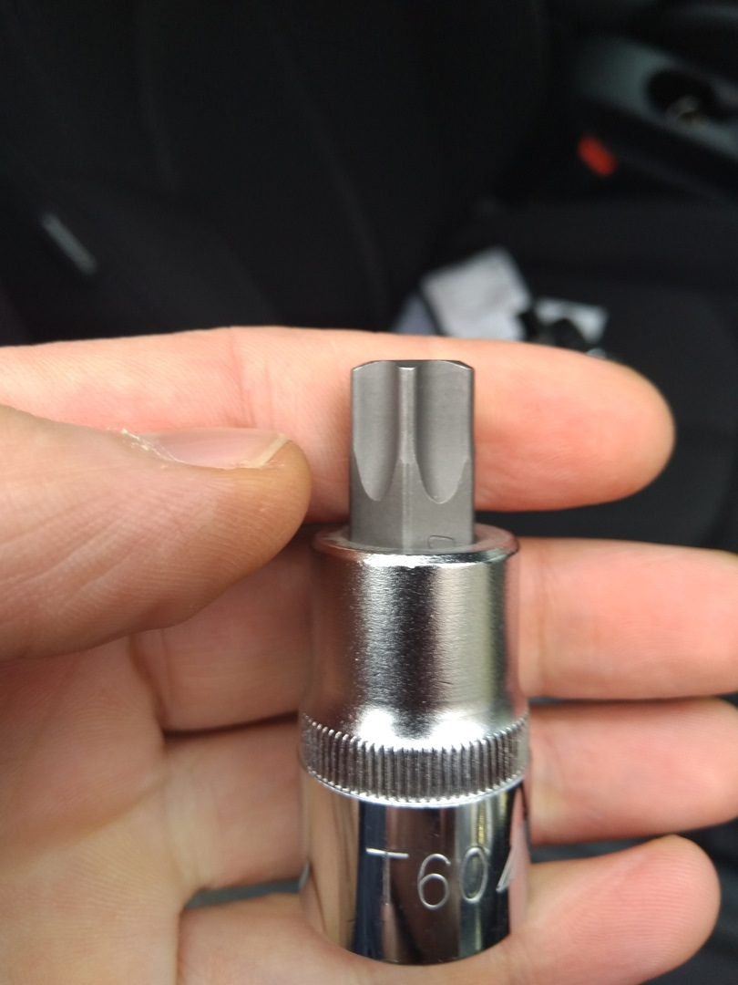

5. И по итогу ремонта не нашлось звездочки Т60 для снятия суппорта цена 230 р.

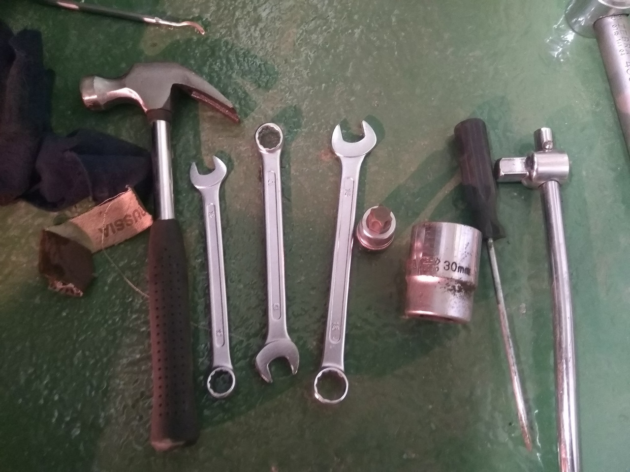

Из ключей что потребуется при замене тормозных дисков.
1. Молоток
2. Отвертка
3. Головка на 30 для откручивания гайки ступицы
4. Звездочка Т60 (в наборах не идет)
5. рожковые ключи 12, 13, 15
Результат ремонта на фото.
Забыл указать, момент затяжки ступичной гайки 220 Нм.

Привет, подскажи для чего Т60 звезда нужна?
Так может не суппорта, а скобы суппорта?
Я уже точно не помню, машину продал давно
Вам бы на стенде (барабанах) проверить задний контур тормозной. Такое ощущение что он у вас не работает нормально, т.к. если бы работал, то диск имел бы нормальный внешний вид.
Набор для вдавливания поршней какой то дорогущий взял. Я за 450 где то купил и так же за 5 мин вкрутил поршень. 820005 -вот артикул, Дело техники.
Нормально подходят для наших авто?
Если бы было не нормально, я бы номера не давал.
vwR32
Я вообще ничего не покупал, а давил чем угодно, а крутил после ключем от болгарки.
Я не стал применять кАлхоз. Даже с приспособлением он шел туго, особенно сначала.
никакого колхоза не вижу
vwR32
В наличии был только этот, ждать было долго.

Старые диски легко снялись со ступицы?
С какой ступицы? Диск и ступица это одно целое. Отдельно не меняется.
alexflash1
Если ты про ось, на которых они сидят, постукиванием молотка все снимается, если подшипники не прикипели
alexflash1
очень легко.
Проточить, ещё походят))))
да достаточно на ночь в керосине замочить

На турках\русаках и европейцах одинаковые тормозные диски с колодками? Какие номера дисков?
Диски Нет. Колодки-да

Правильнее будет сказать о старых дисках, что они ржавые, а не кривые 😅
Тормозуху смени, и перебери тормозные цилиндры.

Печаль, беда эта из-за того что не меняют в ЕС тормозную жидкость и тормозные цилиндры просто перестают тупо работать и ржавеют, плюс ни у одного сарая (универсала) с ЕС я не видел пыльников тормозных дисков, хоть передних, хоть задних. Из-за этого тоже беда.

Ну и конечно нужно правильной смазкой мазать направляющие. А это TRW PFG110.
