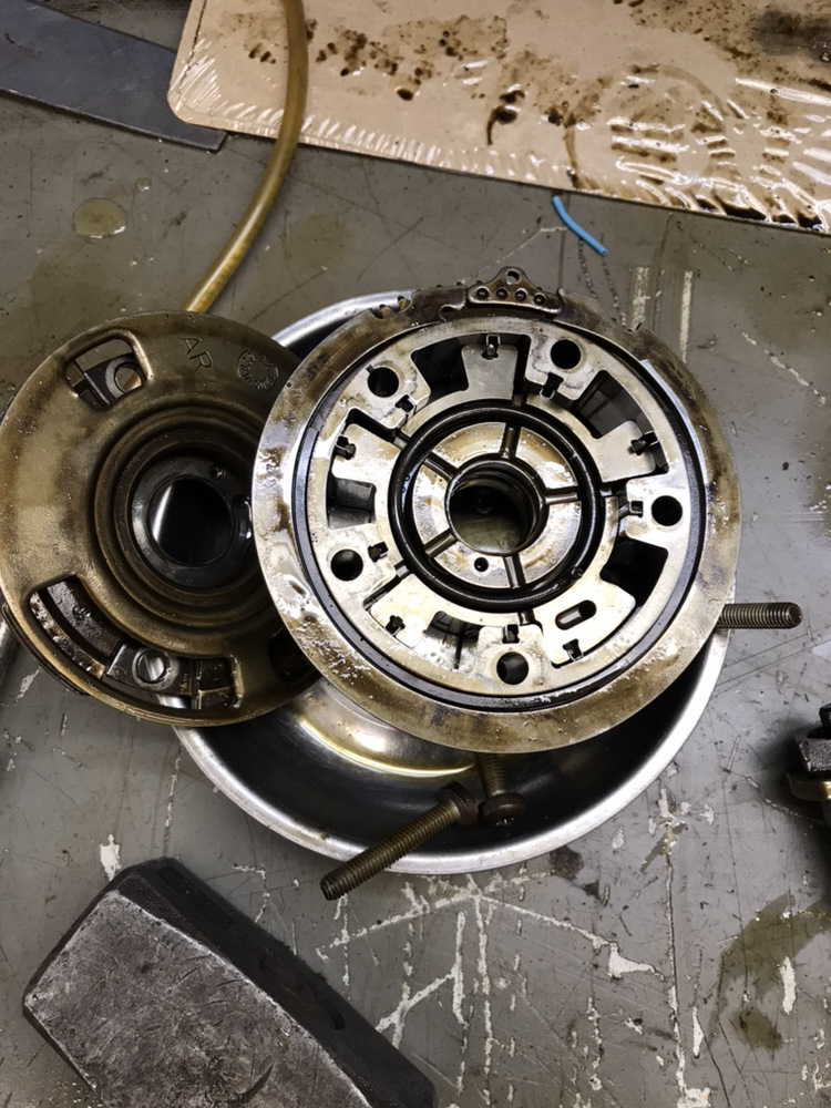

Всем добрый день! Недавно проводил профилактику мотора и Акпп своего коня. Когда покупал авто, я замечал не плавное переключение кпп, но думал всё исправится заменами масла. Два раза менял, стало лучше но всё равно не так как хотелось бы.
И после того как мы заменили цепь и т.д. Всё было хорошо (по работе мотора), как через пару дней мотор стал троит, стучать и кпп переключаться так же жестко как до замены масла! Заезжаю на диагностику, показывает диагностика пропуски зажигания всех правых цилиндров. Эксперт сделали вывод надо вскрывать крышку магнитов на правой голове! Разобрали-итог приплыл ванос. когда его разобрали, увидели отломанный кусок корпуса, хотя внутрянка в норме.
Когда заменили его, скинули все ошибки, всё заработало и на моё удивление Акпп стала нормально переключаться, плавно и без рывков)
Может конечно и ерунда, но я доволен как слон 😊

Отломалось то что?
Это кусочек в нутри
Понял!

Рассматривал рассматривал да так и не увидел где что отломилось?
USSR197704
Вот этот кусочек отвалился, когда вскрыли
