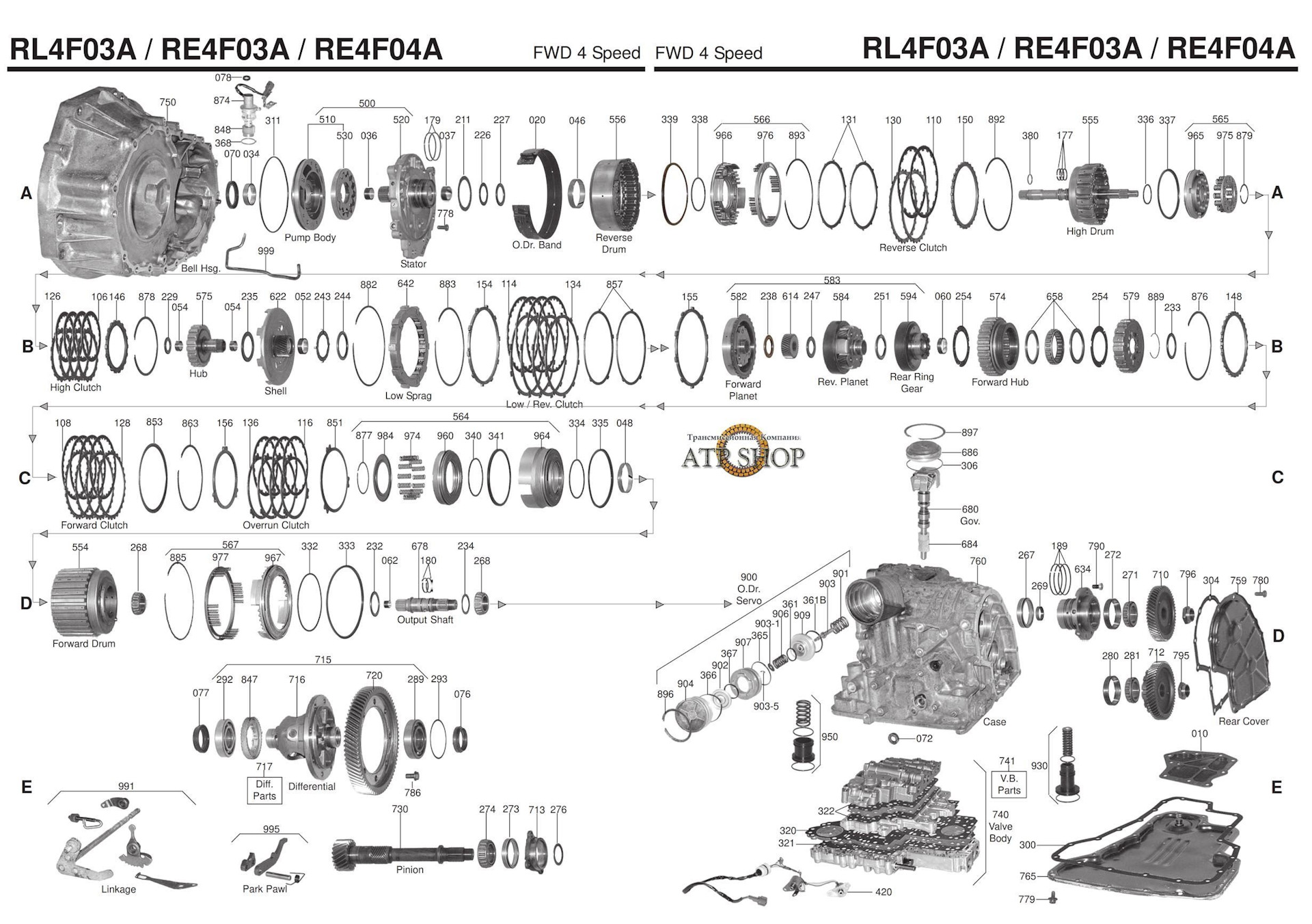

P.S.: ещё важная особенность на которую многие забивают — обязательно менять ФИЛЬТР после 60000км, т.к. это тоже влияет на давление масла в системе работы пакетов фрикционов и это вторая возможная причина пинков!
Третьей причиной пинков может стать износ "мягких" пакетов фрикционов, тем самым образуя нагар, который скапливается в том же ФИЛЬТРе, но это редкость после пробега свыше 200000км и при этом нужно менять пакет фрикционов!
Четвертой причиной может так же являться неисправность радиатора охлаждения АКПП, который находится в связке с основным радиатором, соответственно он и охлаждает жидкость АКПП, если он не достаточно, по каким либо причинам (неисправность трубопровода или) охлаждает её(~120-140°С), то из-за густоты/нагара жидкости забивается вся система: каналы гидроблока, фильтр, исправная работа фрикционных пакетов, сам радиатор. Если же вы решились поменять масло после большого перерыва в замене (более 100000км), то меняйте его не под давлением и с обязательной сменой фильтра и чисткой гидроблока!
Ещё одной причиной может стать, но это пожалуй уже как большая редкость, выход из строя так называемого насоса, который находится за гидротрансформатором создаваемого давление для всей системы АКПП.

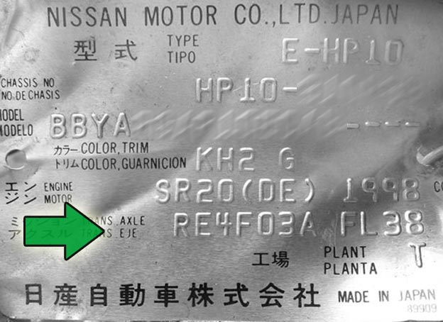

ТЕХНИЧЕСКИЕ ХАРАКТЕРИСТИКИ JATCO RE4F03A
Тип гидроавтомат
Количество передач 4
Для привода передний/полный
Объем двигателя до 2.5 литра
Крутящий момент до 240 Нм
Какое масло лить Nissan AT-Matic D Fluid
Объем смазки 8.3 л
Замена масла каждые 70 000 км
Замена фильтра раз в 70 000 км
Примерный ресурс 250 000 км
