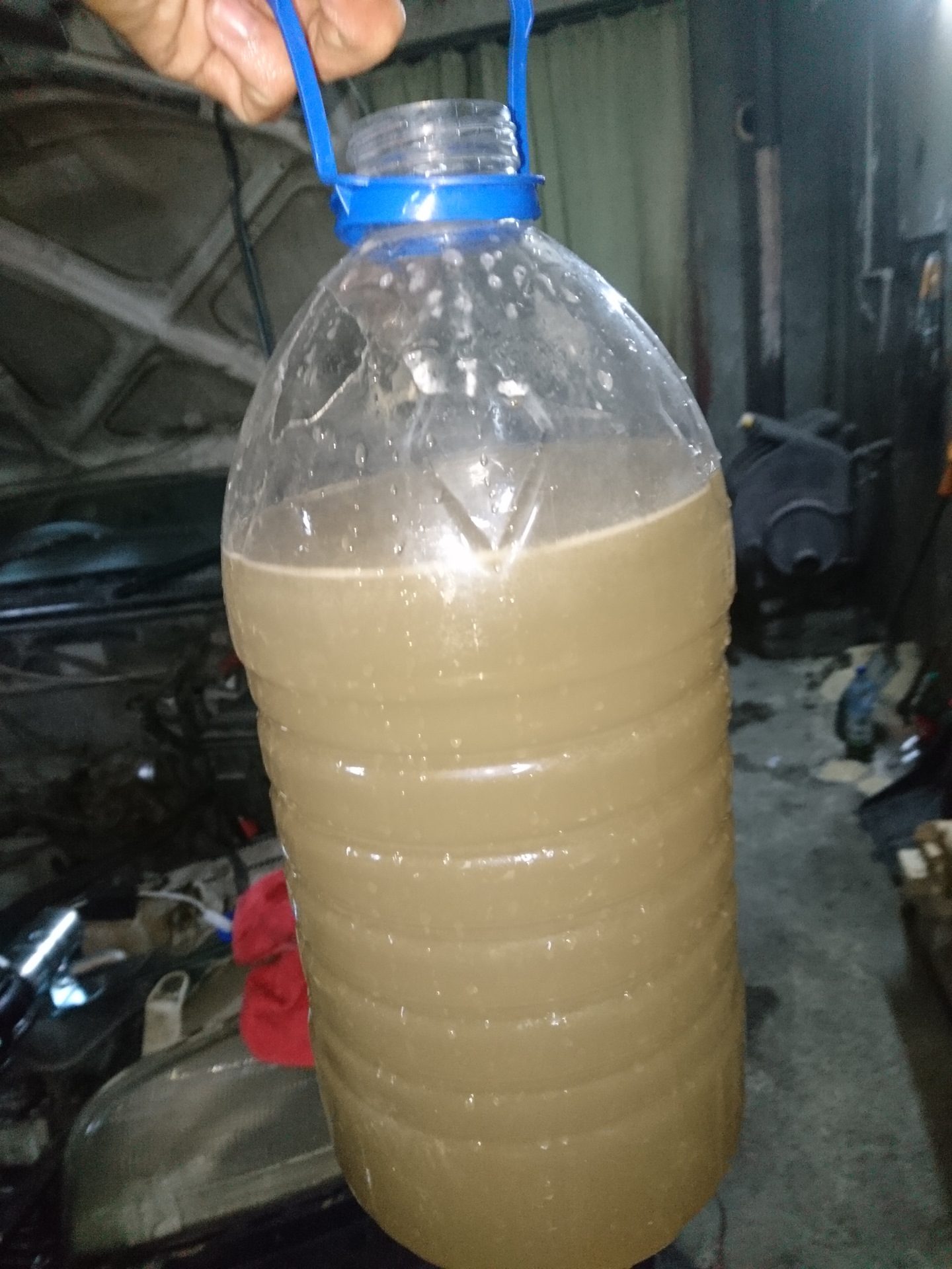

Пришла зима. Неожиданно, как всегда. В машине чуть теплее чем на улице. Регулировка заслонок ничего не дала. Решил промыть радиатор. После года эксплуатации нового радиатора даже не ожидал, что в нем столько г…а(( Купил в ленте жидкость для промывки труб. Присоединил длинные шланги к радиатору и влил туда литр жидкости. Подождал минут 15 и началось! Пар, пена, закипело… Бурлило это всё минут 20. Подцепил помпу залил кипятка в тару, и гонял всё это полчаса примерно, потом помыл чистой водой. Вся процедура заняла часа два. Будем надеяться что радиатор не пострадал) вопрос, откуда в новом радиаторе столько г.на?! Решено сменить жидкость в системе охлаждения, слил, а там… 🤦♂️🤦♂️🤦♂️ Мяша в перемешку с какой-то грязью. Купил промывку, как уверяют все продавцы :"промывка огонь!" разбавляем с водой, заливаем в систему. Заводим на 7-10минут с оборотами 1500-2000. Слил. А там… 🤦♂️🤦♂️ Промываю дисциллированной водой, сливаю, опять водой. Пока не пошла чистая. Воды на все процедуры ушло литров 30! Чтобы добраться до заглушки в блоке, чтобы слить всю жижу, пришлось повозиться. Находится она под впускным коллектором. Пишу в процессе работы. Результаты позже)

А что за антифриз был, опять таки?
Да там хоть что залей, без промывки он опять превратился бы в слизь
Теплее то стало?
Стало заметнее теплее. Подожду морозы, что покажет
