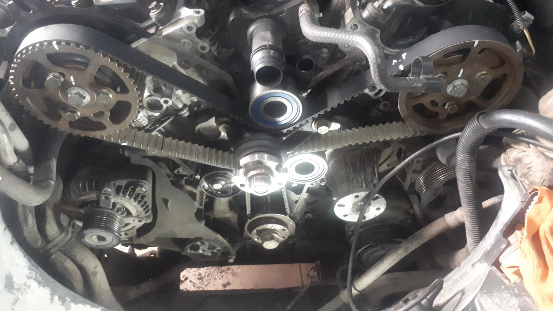

Всем привет! Как писал ранее, мотор работал очень грубо. Было бу бу бу в воздухан, тратата при запуске, ну и вапще мотор работал отвратительно. Решил менять гидрокомпенсаторы, а потом решил менять в комплекте с рокерами. И правильно сделал, что так решил. Запчасти заказывал у Ильюхи, работал у нас . светлая голова…
Можно заказывать у него, цены адекватные.

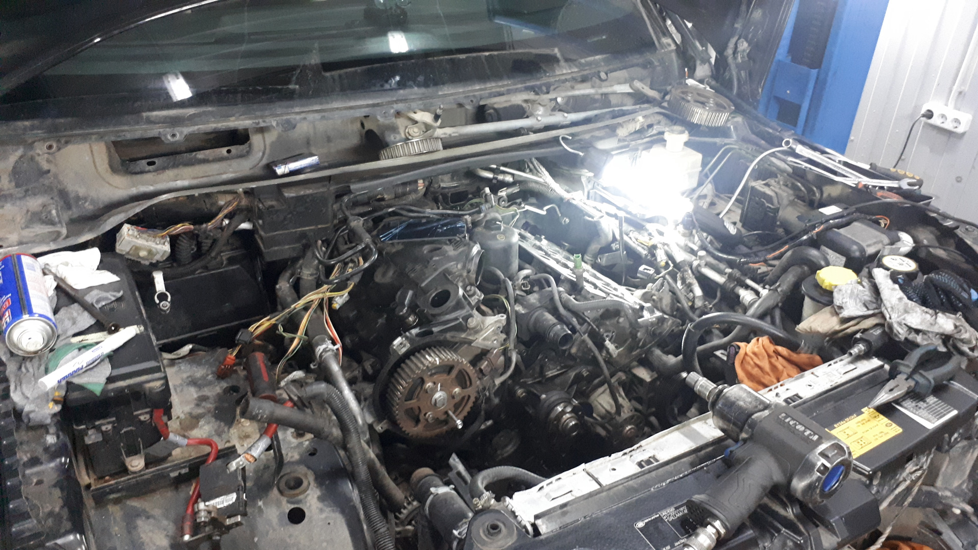

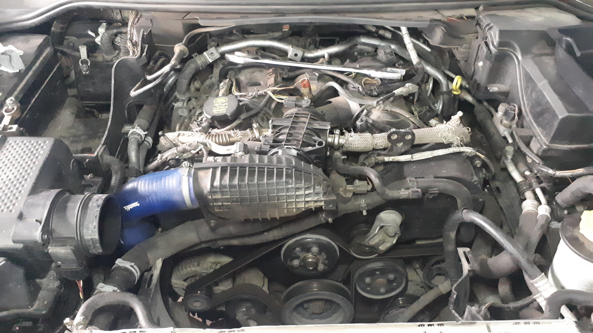

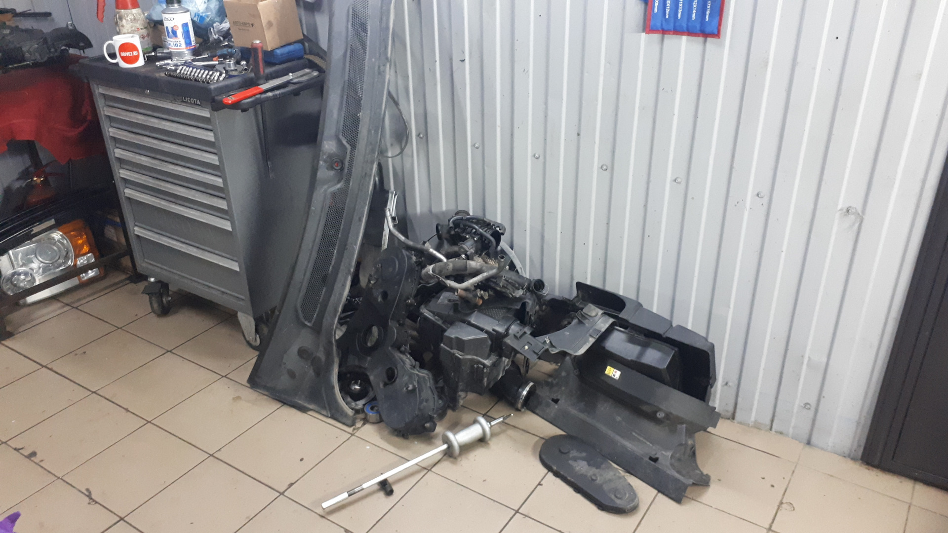

Приехал в свой выходной на работу, ну и начал ломать машину

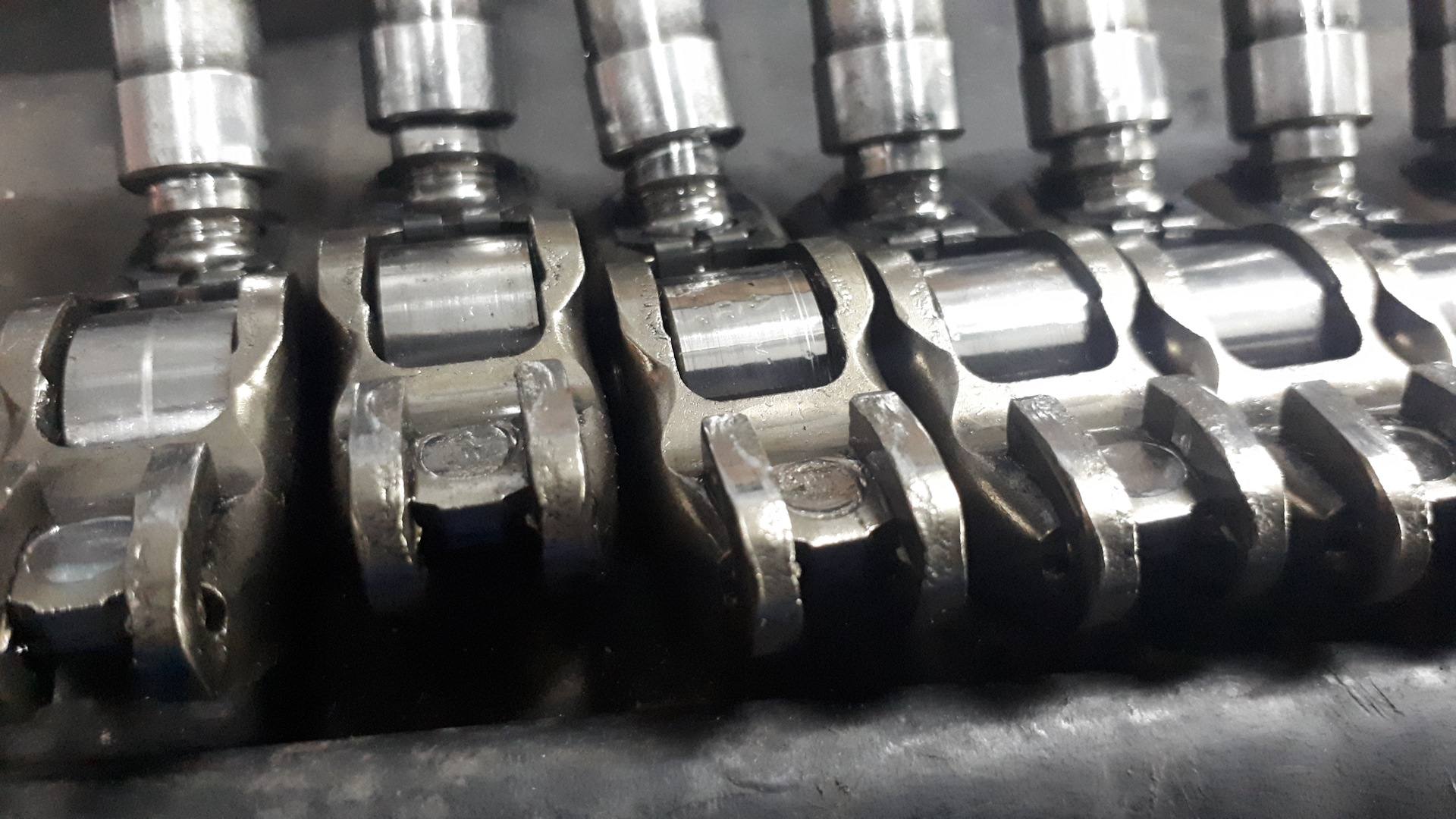

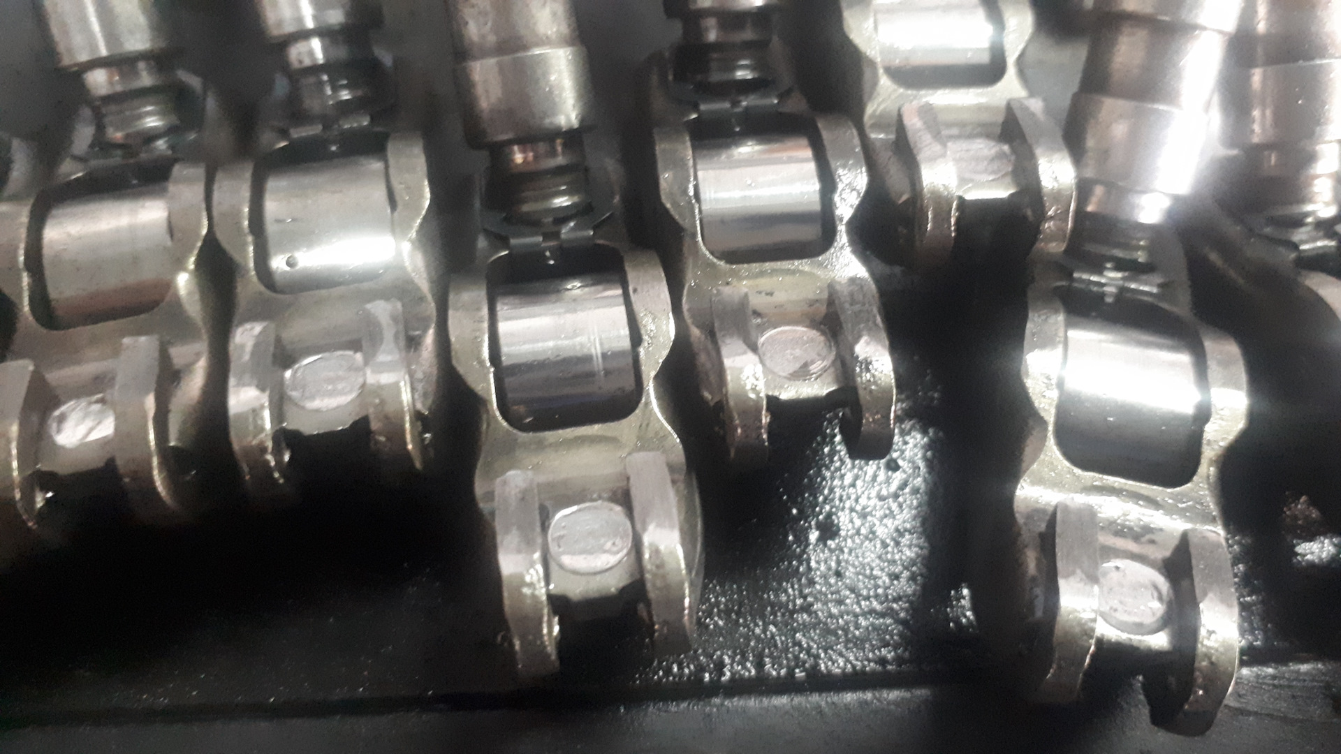

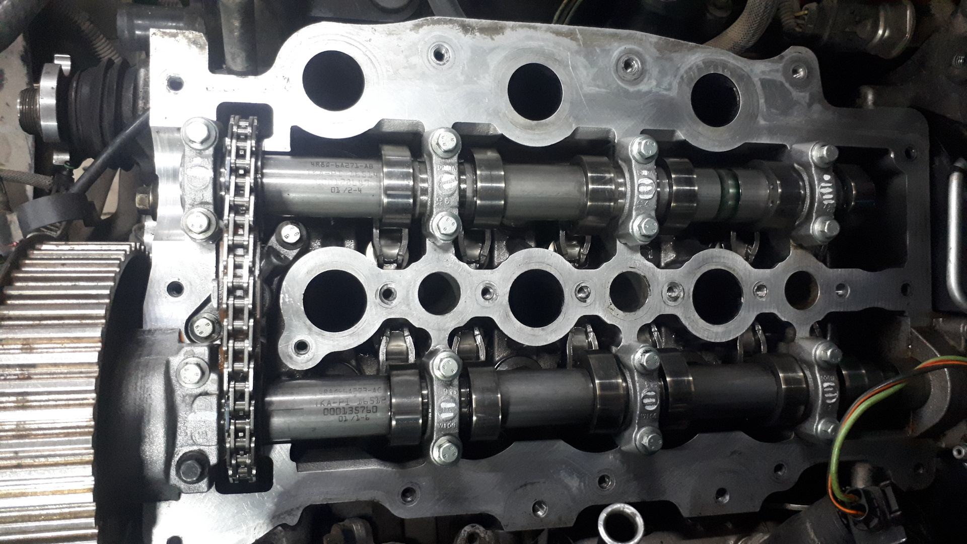

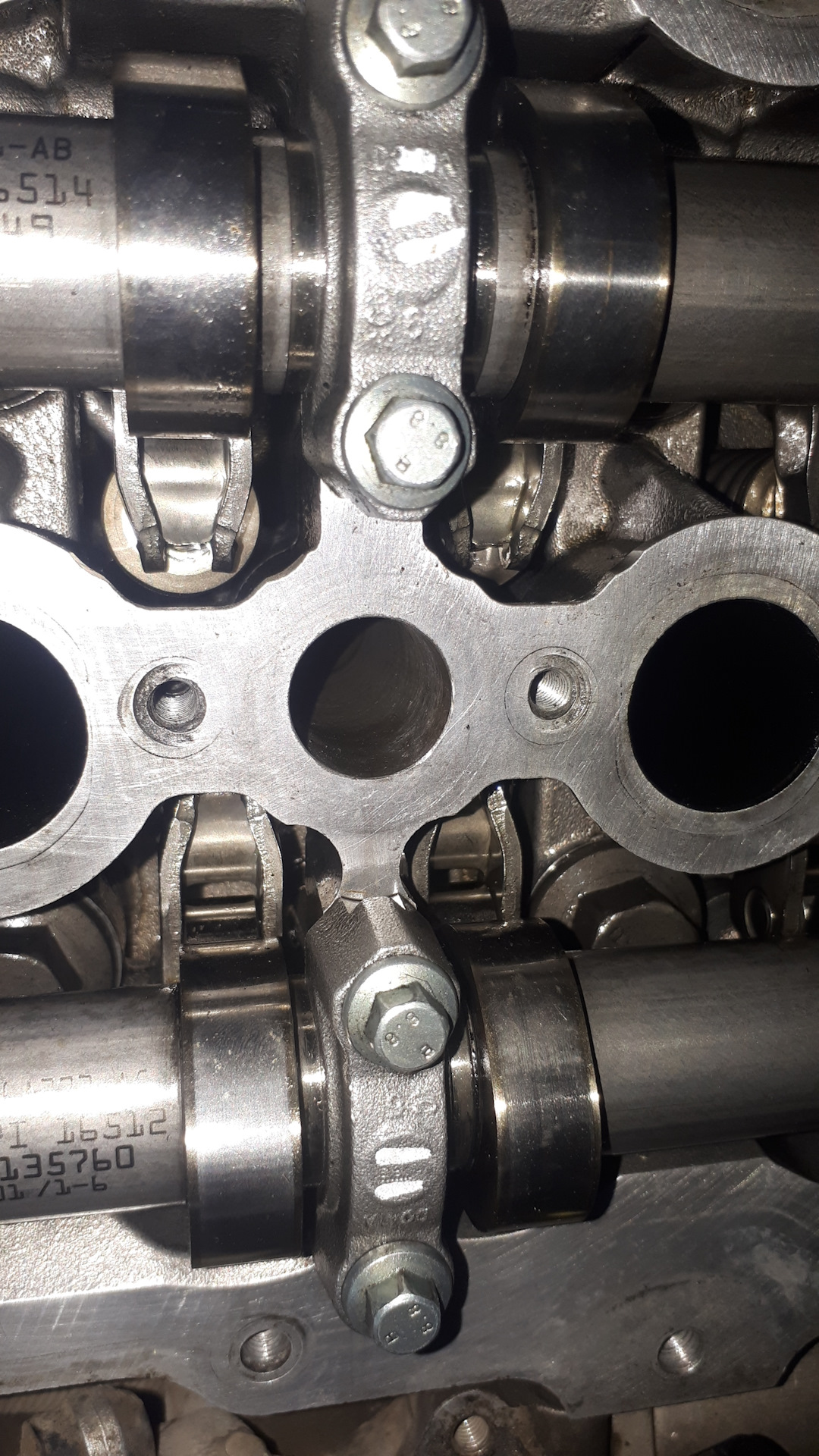

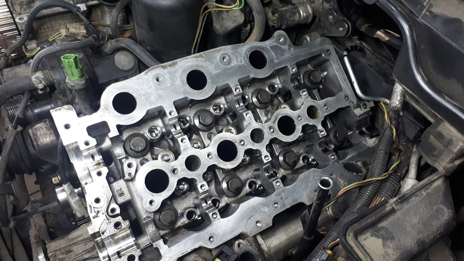

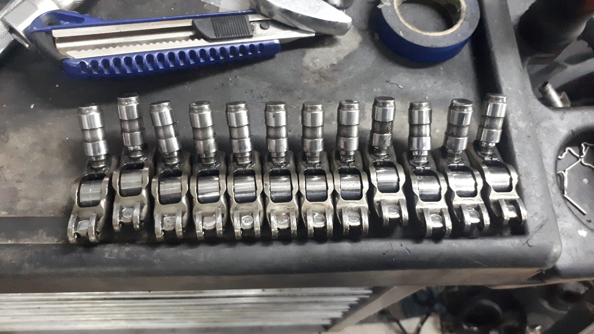

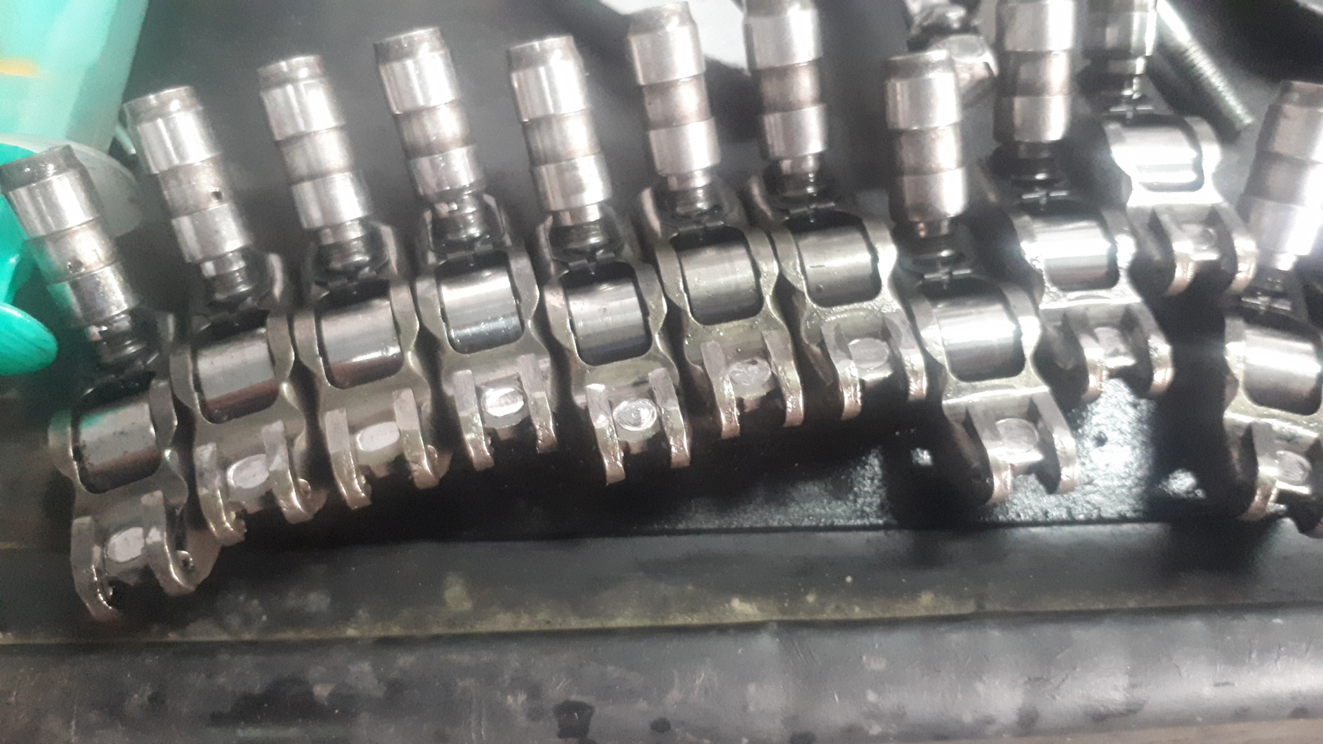

Достал гидрики и рокера, износ был катастрофический. Рокера изношены в месте взаимодействия с клапаном, ролик имеет ощутимый люфт, гидрики почти все сжимаются руками.

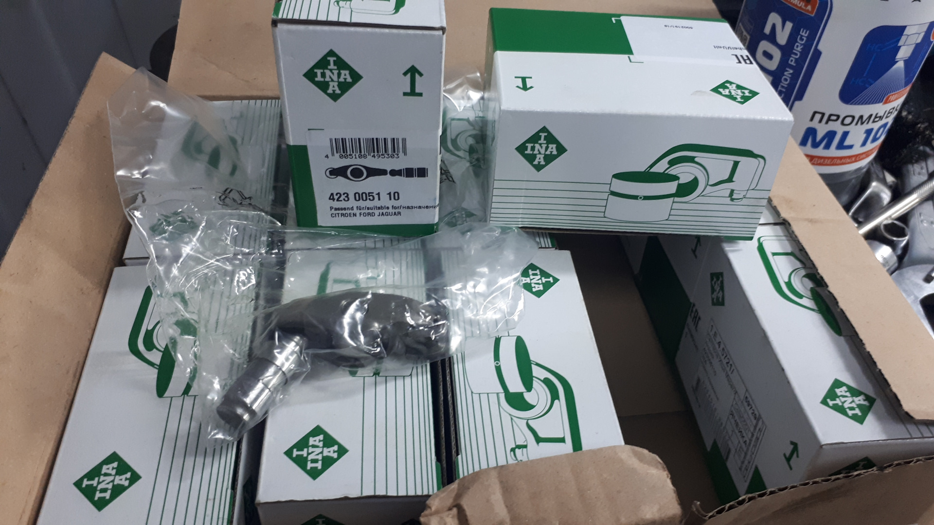

На замену решил взять INA

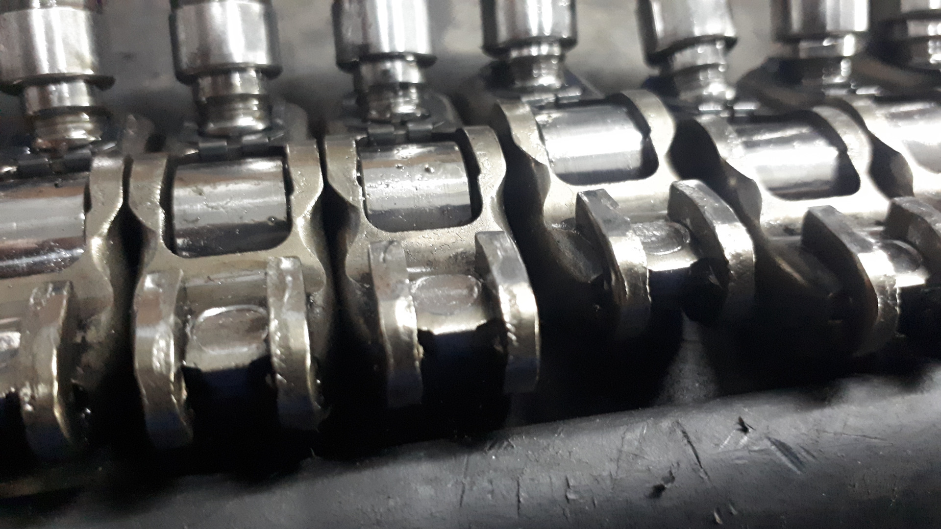

Поставил рокера, установил валы

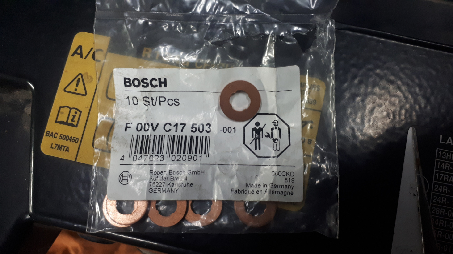

колечки под форсунки взял БОШ

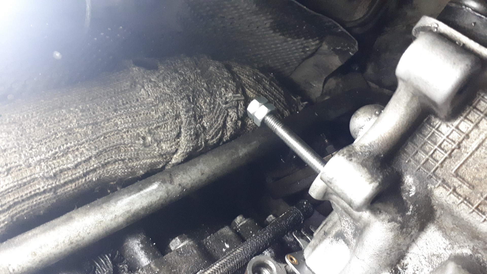

иииии вот тут то начались приключения. Форсунка с первого горшка никак не выходила. Бил два дня обратным молотком, заливал вд, грел феном, крутил, никак. В итоге психанул, открутил сам пьезоэлемент, вкрутил туда болт с переходником под обратный молоток и выбил ее. пошел и собрал ее в тисках. Разобрал правую башку, все так же изношено

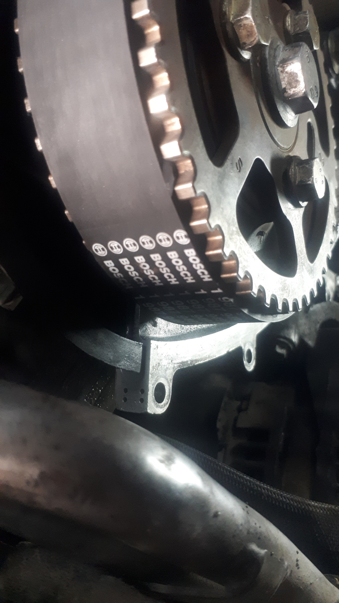

Подкинул за одно новый ГРМ

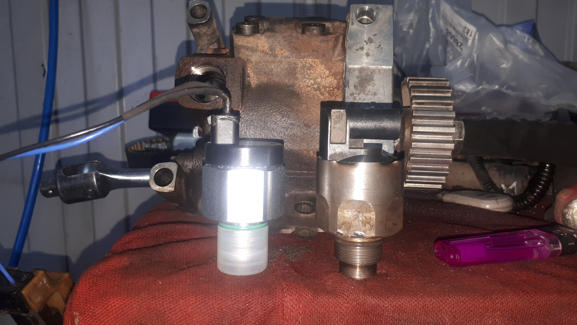

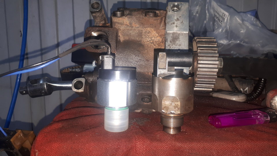

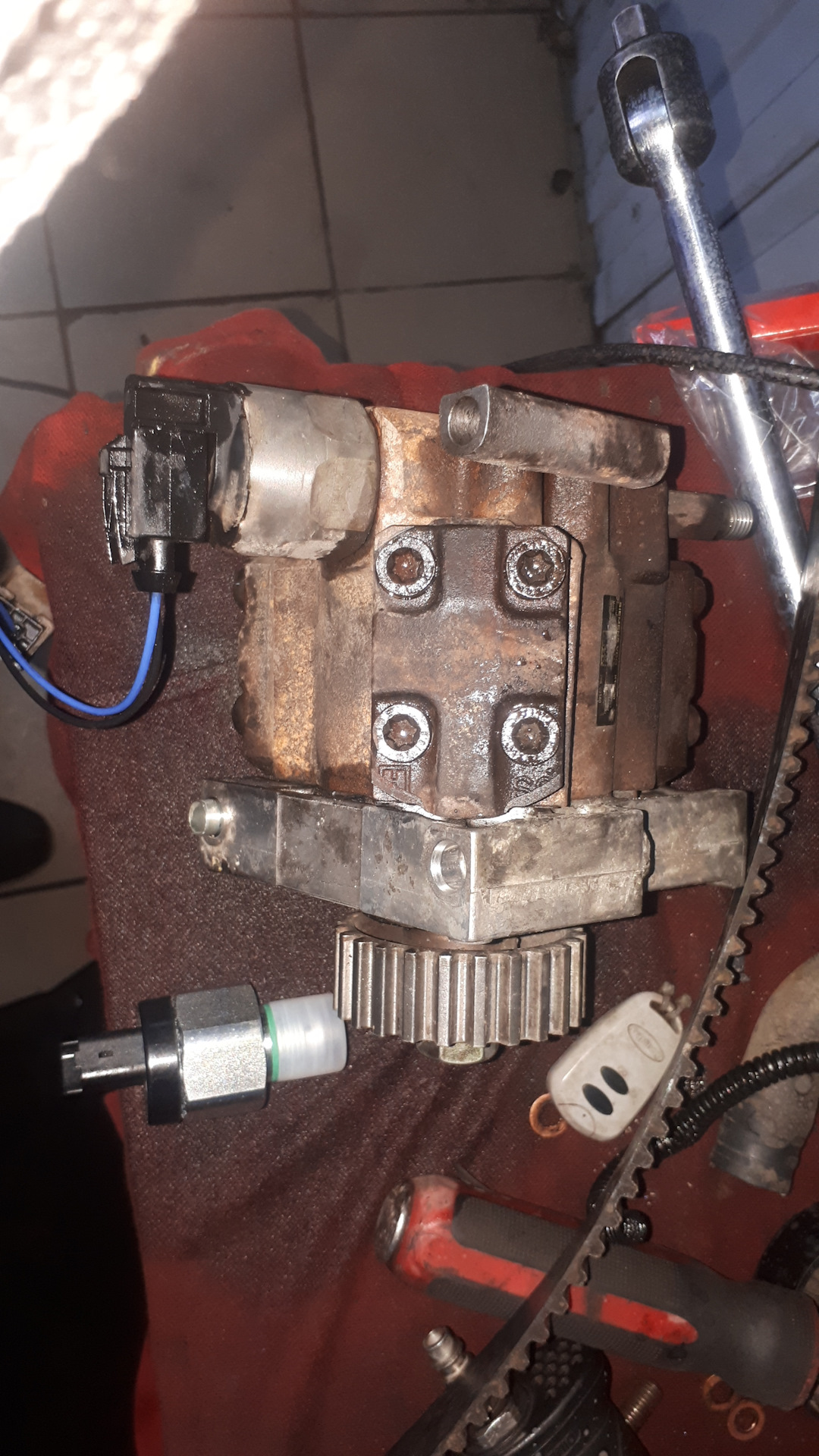

После окончания ремонта, мотор не запустился. Легла форсунка. Об этом было написано тут. И как завелся написано тут. НООО, я все же успел сменить рабочий регулятор давления PCV

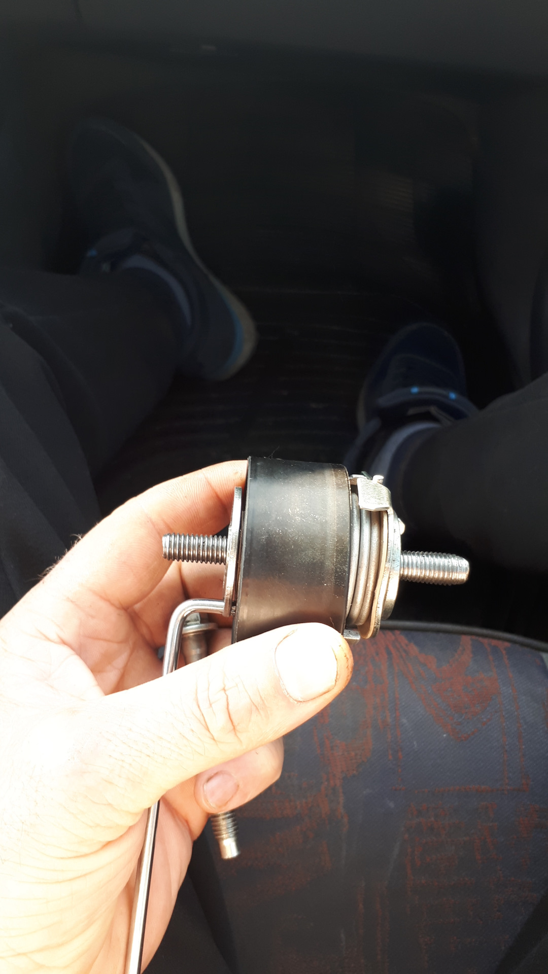

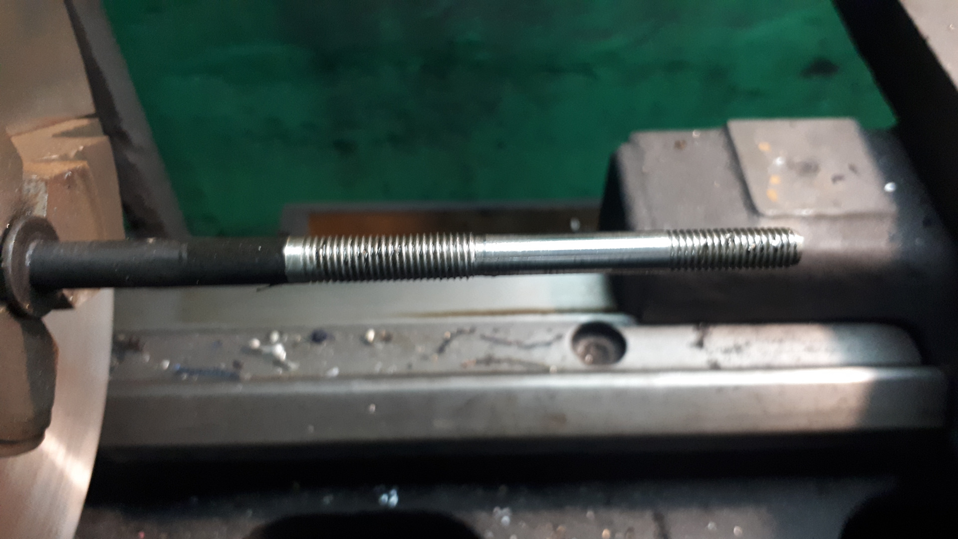

После замены регулятора, при установке ремня привода ТНВД, я срываю резьбу в голове болта крепления натяжного ролика. Ну как бы там и так уже было все легко, я просто доломал. Звонил трем человекам в городе, которые конкретно занимаются ЛР . Ответ один, ПОДНИМАЙ БУДКУ((((((
Но это не наш способ, как сказал мне мой старый добрый друг . Заглянули камерой в отверстие куда вкручивается болт, резьбы нет совсем. на месте расверлить под втулку нет возможности. Использовать ремкомплект востановления резьбы для таких случаев, не нашли в городе, есть только наборы от 3.5 до 10 тыщ., На работе парни мне советуют выточить у токаря шпильку с двумя размерами, на 8мм под ролик и на 9 мм чтоб закрутить в голову. Гоним на рынок, находим метчик 9мм шаг 1.25. Потом к токарю, делаем шпильку. Метчик 200р шпилька 500р.
В голове резьбу на 9 нарезал без проблем, но для удобства был снят ТНВД и кожух ремня. Потом с фиксатором резьбы шпилька была установлена на место. И затянута от души.
Планировал поменять рокера за пару дней максимум. Прилип на 8 дней. На восьмой день с помощьюВасилия мотор запустился.

Подскажи, я правильно понимаю что эту процедуру возможно выполнить без отрыва кузова?
А то мне вчера в сервисе сказали что межевальную цепь с натяжиьелем поменять — надо кузов поднимать
Совершенно верно. Будку поднимать не обязательно. Проблема может быть только с шестерней насоса тнвд, очень трудно открутить.
А есть вообще сервисы кто возьмется поменять цепь с натяжиьелем в одной голове без отрыва будки?)))))
А то у меня гараж маловат для дискаря 😂😂😂 даже по высоте не залезает🫣😂

В моем случае после замены рокеров и гидрокомпенсаторов мотор стал работать тихо, без всяких посторонних звуков

По размеру маленькая просто. У меня лежит новый pcv он заметно больше. ТНВД обязательно снимать, что бы заменить клапан?
Я видел фото в чате. Вроде такой же. Если евро 3, то без снятия насоса не поменять
Приветствую! А что за клапан pcv вы такой интересный поставили, как он сейчас поживает?
Мериа дота. Поживает до сих пор, но на холодную бывает гуляют обороты ХХ. Буду ставить родной обратно как время появится

Результат-то порадовал? Я в смысле про рокера и гидрокомпенсаторы? А то тоже мысль такая проскакивала, думал — может должен будет потише работать.
Как иномарка стал работать. Рядом с мотором спокойно разговариваешь. Раньше приходилось кричать)))
