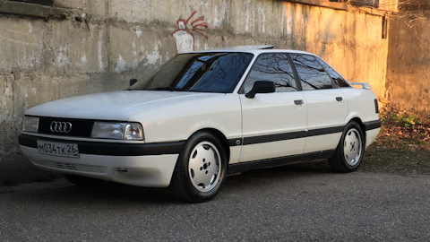

Итак как писал ранее после прогарания прокладки, все заменяно, выехал от мастера и о боги(преувиличение)(барабанная дробь) что то гудит. Выщел открыл капот, гул идет из мотора. Не гур, не генератор. Отписался на форуме, и пришел к решению замене для начала помпы. Отпишусь в чем причина гула.

На заметку, помпа на одном ремне с генератором.
это я в курсе) спасибо
Так скинь ремень и заведи, чего зря помпу менять
аа, я сразу не понял к чему ты клонишь. туплю че то. если продолжает гудеть мне так кажется ролики грм, на них грешить буду.
Kirill-AudiMan
ну или промвал
Может еще промвал гудеть. Шефу мотор делал та же ърень вылезла, оказалось изза другого масла.
ну начну с помпы
