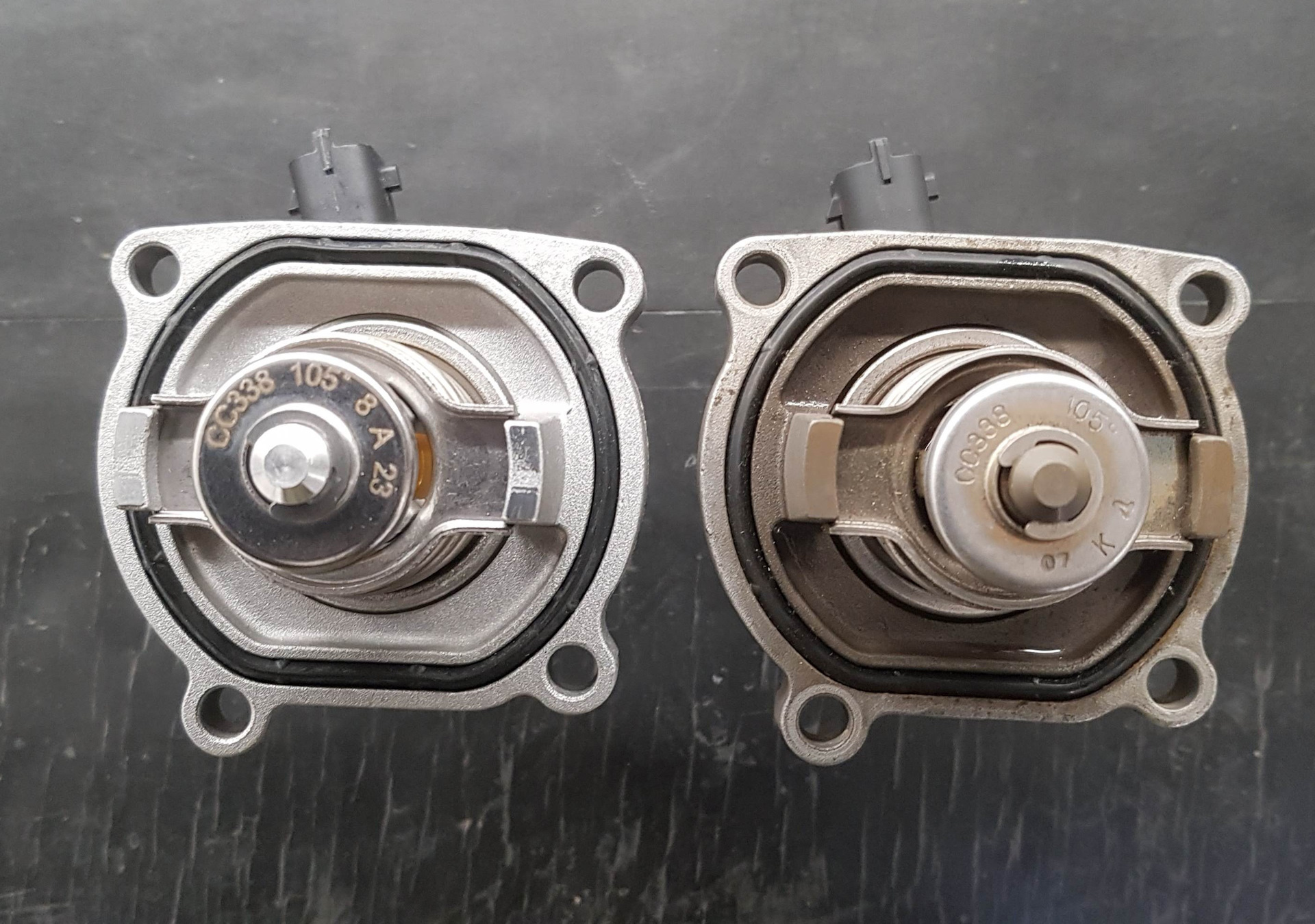

Сначала мне казалось, что альтернативы оригиналу в принципе нет, лузар и прочую одноразовую дичь я даже не рассматривал, и уже был готов купить аналогичный 25193683 (55597008), но тут очень вовремя подсказали, что можно купить ту же самую запасть только от производителя и в 1,5 раза дешевле. По сему и был приобретен термостат BEHR (MALHE) TM41105.
Кстати на сайте производителя можно проверить запчасть на подлинность, правда на практике эта проверка касается в основном только коробки.
Собственно по получению заказа решил поменять сам и сразу, тем более на улице уже становится холодно, а печка толком не греет, да и для двигателя это ничего хорошего не сулит.
Для сравнения термостатов решил сделать снимки, и по сути разницы вобщем то нет.

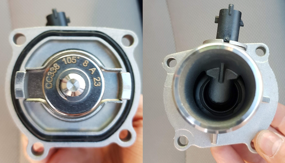

По процедуре замены думаю можно отметить пару нюансов. Во-первых: правильней будет все таки слить жидкость полностью, и залить новую, т.к. в старой жидкости может остаться любого рода грязь или частицы пластика, резины или метала. Во-вторых: стоит обратить внимание на состояние основного корпуса термостата (тот, что из пластика), потому что запросто где то могут быть трещины, в следствии чего антифриз потом начнет из них давить. И в-третьих: обязательно! нужно соблюдать порядок снятия и установки термостата (схема ниже), а так же момент затяжки — 8 Нм.
Ну пара фото с замены:
По идее если смотреть руководство (TIS) то там и на корпусе нужно заменить уплотнители, но в виду того что та же трубка подогрева дроссельной заслонки ломается от любого движения, менять я их не стал, да и повода нет.
