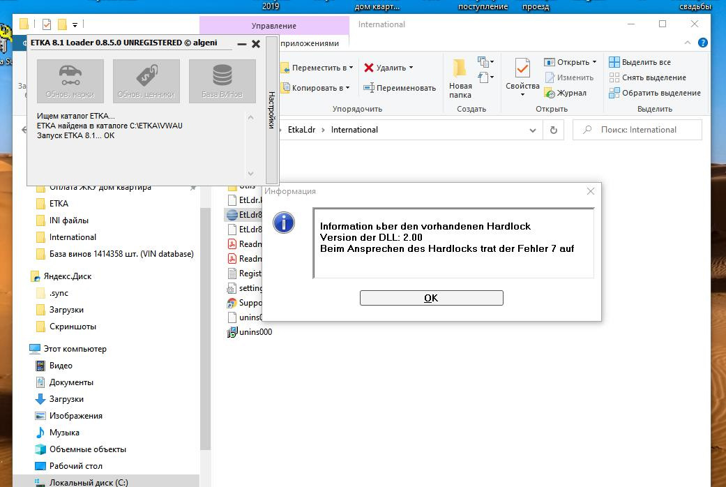

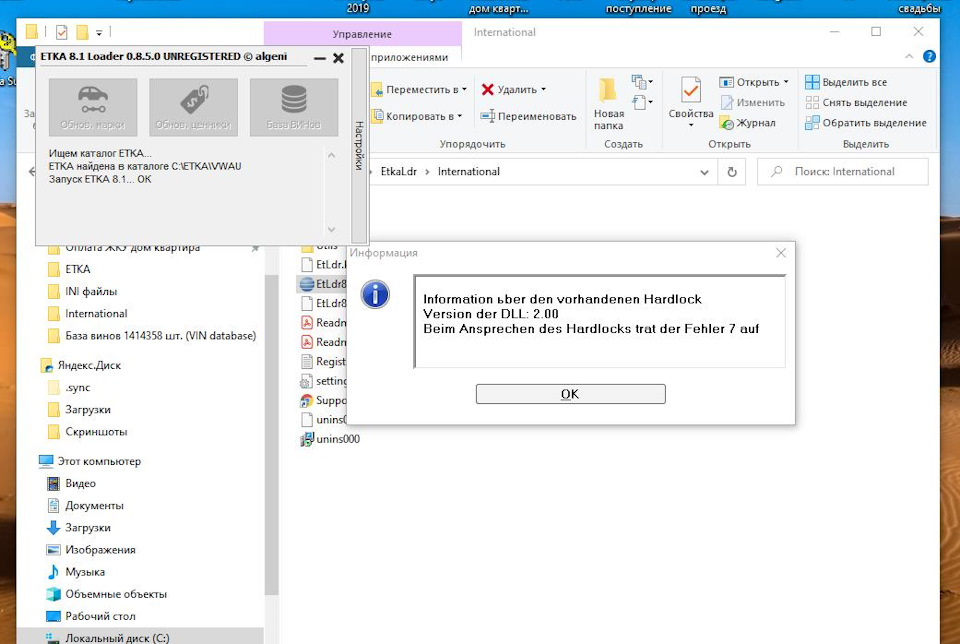

Процес установки довольно прост, но на всякий случай, я его опишу.
1. Удалите старую папку ETKA при ее наличии.
2. Запустите установку файлом Etka1.exe из папки Etka International, путь распаковки (установки) укажите C:\, если появится вопрос заменить файлы, нажмите Да.
3. Из папки Etka Loader установите загрузчик ETKA Loader.exe.
4. В зависимости от версии установленной Windows из папки x32 или x64 установите hardlock.exe, далее запустите 0000750A.reg, а потом install.cmd, не должно выдаваться ошибок и должен установиться драйвер, Перезагрузите компьютер.
5. Етка по умолчанию настроена на диск C:\, если ставите на другой диск, то надо после установки заменить файлы для вашего диска из папки "INI файлы".

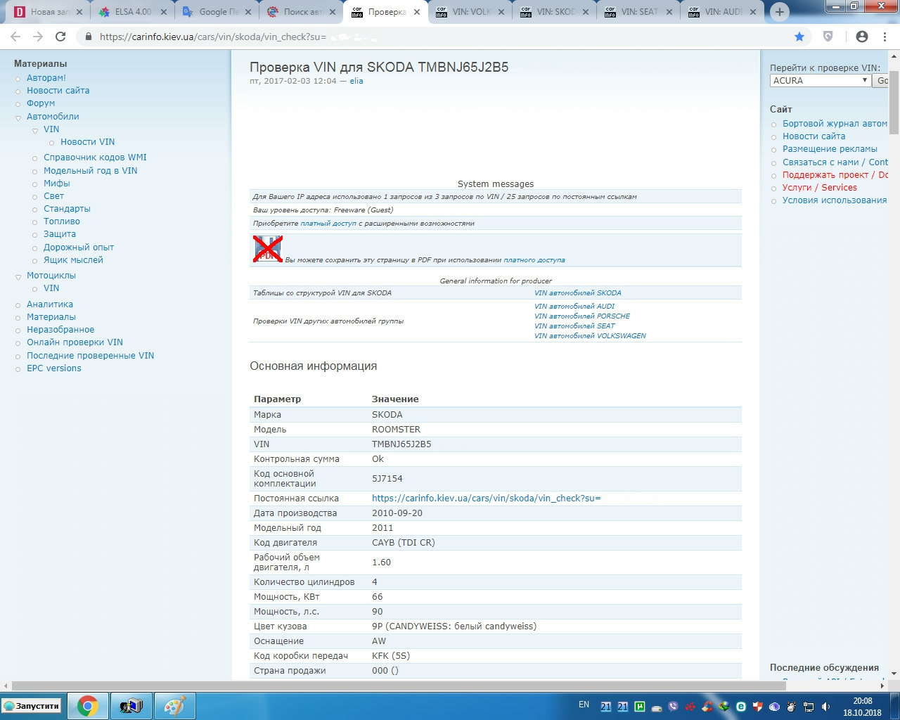

А теперь начинается самое интересное))) Для того, чтобы ETKA смогла полноценно работать с нашим авто, нам нужно создать FGST файл. Не бойтесь все просто, главное делайте все по инструкции)))

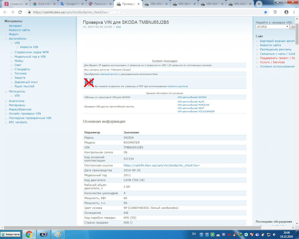

1. Зайдите на сайт CARInfo, раздел Онлайн проверки VIN страница Проверка VIN для SKODA.
2. В поле Проверка VIN для SKODA — введите TMBNJ65J2B5000000 (то есть VIN Вашего автомобиля) и нажмите Проверить / Check.
3. Если все сделали правильно, то Вас должно переместить на страницу, где будет подробная информация о вашем авто.
Можете даже сохранить эту страницу в закладки))) Поверьте, Вы там найдете много интересного.
И кстати расшифровка VIN через сайт CARInfo — дает Вам полную расшифровку опций авто, а не только тех, что указаны в наклейке сервисной книжки.
В сервисной есть около 30-40 кодов, а на сайте 180-200. Для работы с ETKA нужны все коды.

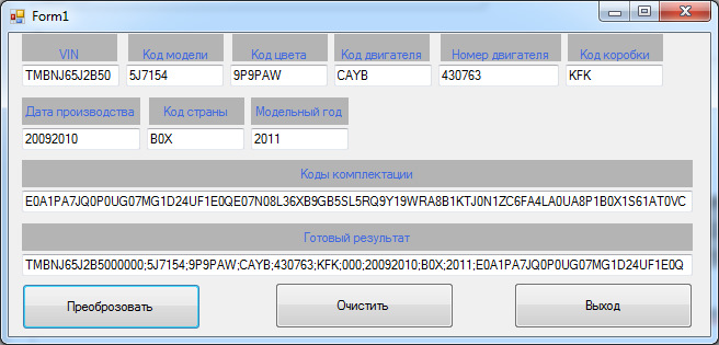

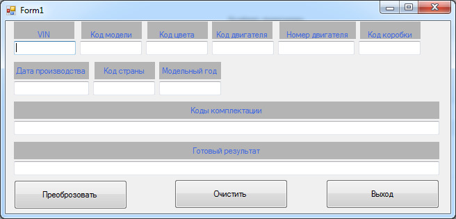

4. Зайдите на сайт Запчасти-Казани и скачайте там утилиту для создания FGST файлов.

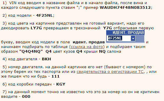

5. Теперь имея всю необходимую информацию создаем FGST файл, для этого запустите данную утилиту.
FGST файл можно создать и вручную, но утилитой удобнее.
6. Заполняем данные с сайта в программу:
VIN — TMBNJ65J2B5000000
Код модели или Код основной комплектации — 5J7154
Код цвета или Цвет кузова+Цвет крыши+Оснащение — 9P9PAW
Код двигателя — CAYB
Номер двигателя можно указать любой — 430763
Код коробки или Код коробки передач — KFK
Дата производства — 20092010
Код страны или Комплект деталей со специальными конструктивным предписаниями для страны — B0X
Модельный год — 2011
Коды комплектации или Параметр это перечень всех кодов комплектации без пробелов и знаков препинания — E0A1PA7JQ0P0UG07MG1D24UF1E0QE07N08L36XB9GB5SL5RQ9Y19WRA8B1KTJ0N1ZC6FA4LA0UA8P1B0X1S61AT0VC9U09T07QA7A0QJ0C003S03FAUA0G414XC2G50EJ7AA7M57X0UF00FAAZ04R26A09HAVL1VF09C62V11C1F0A3W3NG08GG0YBL08TF33U16M08T0G0C6Y04Z56PA5J03RC8M15N20N56NJ5KP9AP8BBFC0U0C4N04L20KAK8P6SC1W0QA03N91U00Y13Q63J12LA1Z00F95C86KA5K0FB03GAL0L1N23H0VK07P01MG8RE2C51L18Q1NM16E09Q08Z5D364SE4TB7Q08TC8WA4P47PCGR01NWC4W8AK7K0H1FV0A1G24QUPH0PH2PJBPKAPW0RAA4X36Q12KW9P3NC13ZB3C76R4N0A3L14A35DX8QA7L38Y1S5H4KA4B17B02JG0BC0ASQN08X08N46N01RX4YA1Q04F1B015D03CA3LA0A2QV01SA1EX2A0Q1A9W09TAQG17E64GD8W08V12WA0TA6EA3B30RA9M0

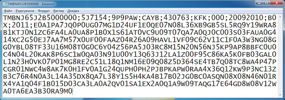

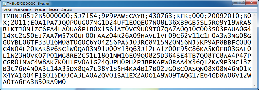

7. Нажмите кнопку Преобразовать и получите Готовый результат — много непонятных букв и цифр)))
TMBNJ65J2B5000000;5J7154;9P9PAW;CAYB;430763;KFK;000;20092010;B0X;2011;E0A1PA7JQ0P0UG07MG1D24UF1E0QE07N08L36XB9GB5SL5RQ9Y19WRA8B1KTJ0N1ZC6FA4LA0UA8P1B0X1S61AT0VC9U09T07QA7A0QJ0C003S03FAUA0G414XC2G50EJ7AA7M57X0UF00FAAZ04R26A09HAVL1VF09C62V11C1F0A3W3NG08GG0YBL08TF33U16M08T0G0C6Y04Z56PA5J03RC8M15N20N56NJ5KP9AP8BBFC0U0C4N04L20KAK8P6SC1W0QA03N91U00Y13Q63J12LA1Z00F95C86KA5K0FB03GAL0L1N23H0VK07P01MG8RE2C51L18Q1NM16E09Q08Z5D364SE4TB7Q08TC8WA4P47PCGR01NWC4W8AK7K0H1FV0A1G24QUPH0PH2PJBPKAPW0RAA4X36Q12KW9P3NC13ZB3C76R4N0A3L14A35DX8QA7L38Y1S5H4KA4B17B02JG0BC0ASQN08X08N46N01RX4YA1Q04F1B015D03CA3LA0A2QV01SA1EX2A0Q1A9W09TAQG17E64GD8W08V12WA0TA6EA3B30RA9M0

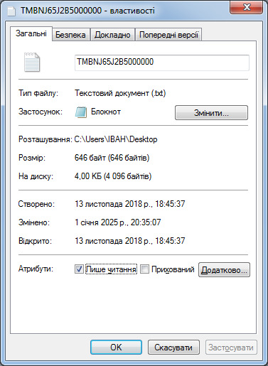

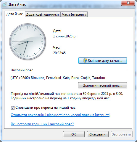

8. Заходим на компьютере в настройки даты и времени, и ставим дату 1 января 2025 года.
9. Создаем в блокноте новый текстовый документ, копируем туда наш Готовый результат, называем файл так же как и наш VIN — TMBNJ65J2B5000000. Сохраняем файл.
10. Заходим в свойства нашего файла TMBNJ65J2B5000000.txt и ставим галочку Только для чтения и нажимаем ОК.
11. Заходим на компьютере в настройки даты и времени, и возвращаем дату назад)))
12. Переносим наш файл TMBNJ65J2B5000000.txt в папку C:\ETKA\VWAU\USERDATA\FGST

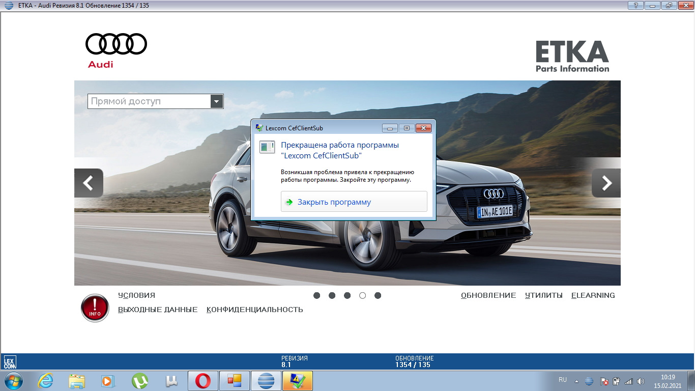

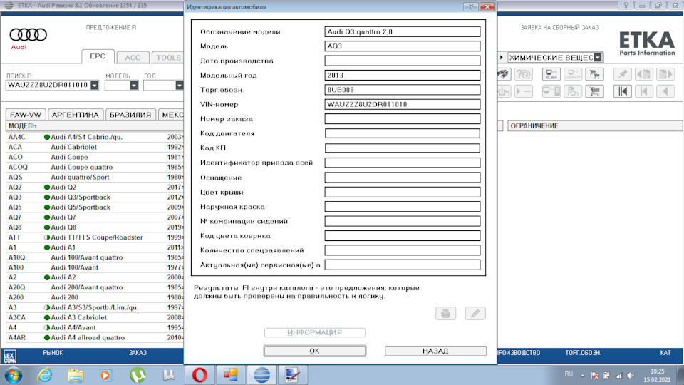

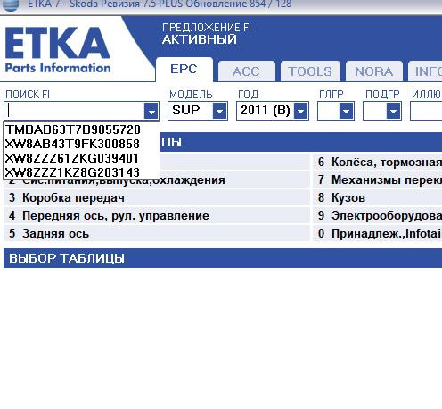

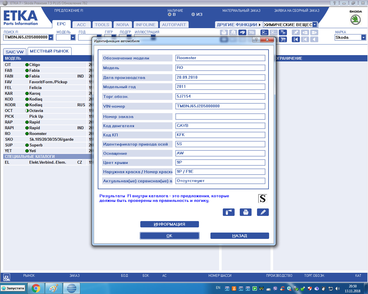

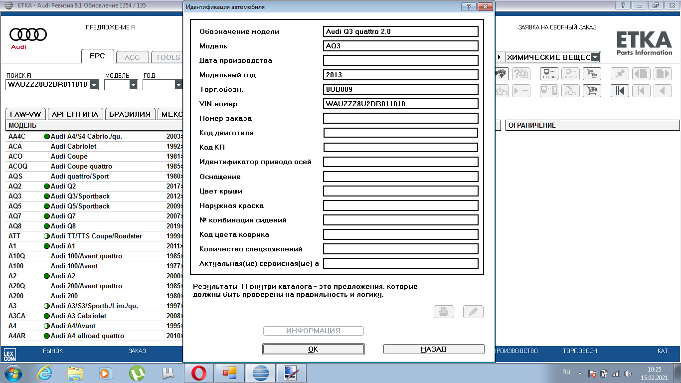

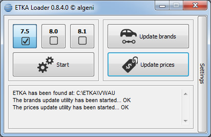

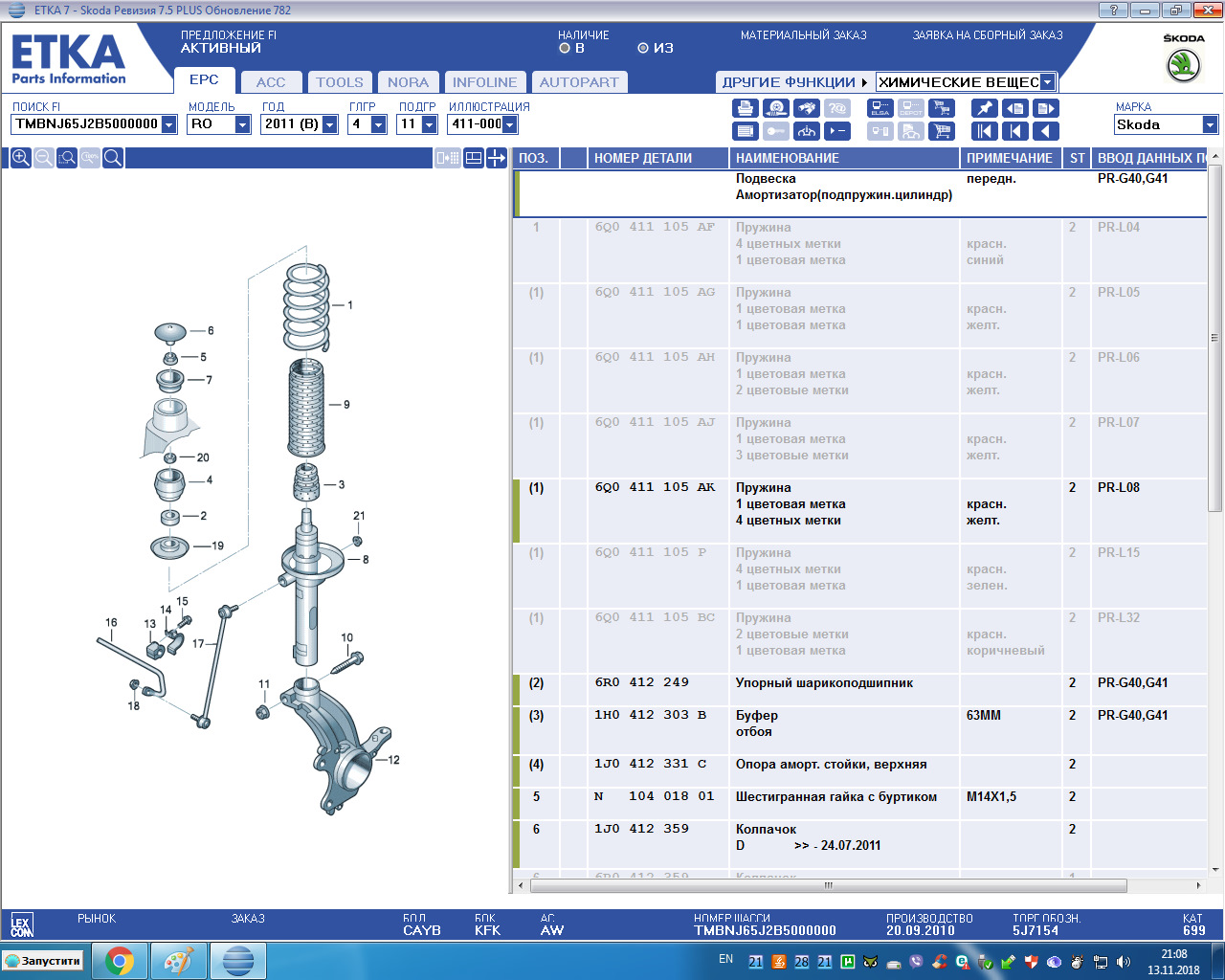

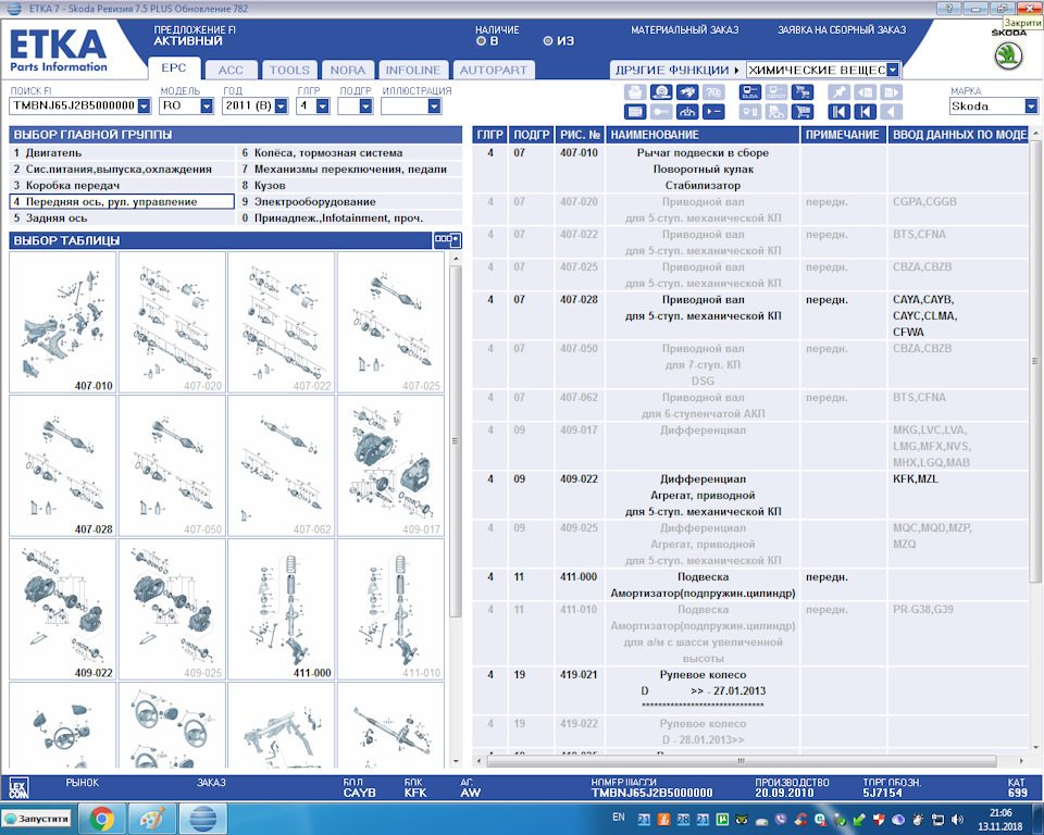

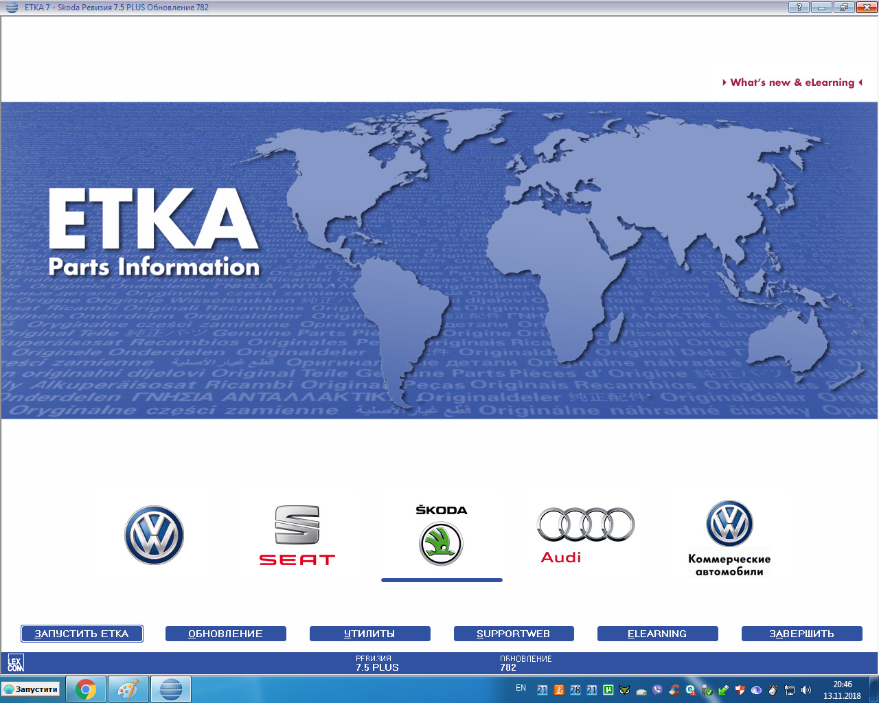

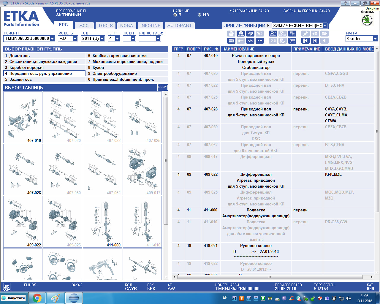

Готово!))) Запускаем программу ETKA. Ставим галочку напротив версии 7.5 нажимаем Start.

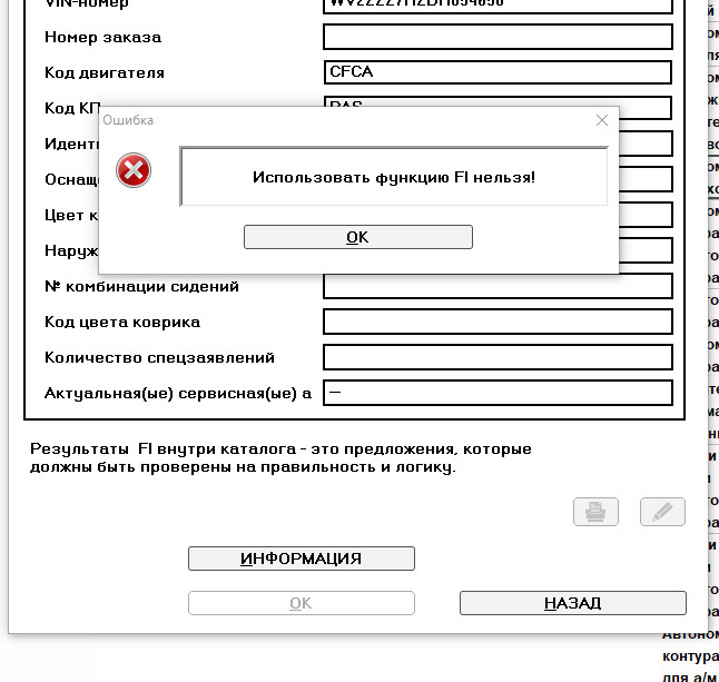

Можно запускать также версии 8.0 и 8.1. Только в них расшифровка VIN платная, нужен Логин и Пароль(((
Выбираем логотип Skoda и ЗАПУСТИТЬ ETKA.
В поле ПОИСК FI вводим наш VIN TMBNJ65J2B5000000 и жмем Enter. Получаем окно с полной расшифровкой нашего автомобиля.
Если нажать на Балончик с краской можно узнать перечень всех химических веществ. А если нажать на кнопку ИНФОРМАЦИЯ то увидим подробные данные по автомобилю. Нас интересует кнопка ОК. Жмем и получаем доступ ко всем дынным по нашему автомобилю. Чертежи, перечень запчастей, коды и т.д. То что выделено черным это от нашего авто, а то что серым — оно нам не нужно.
И еще одно. Сверху справа есть кнопки управления. И там есть две очень полезные для нас.
Значок Колесо с амортизатором — перечень запасных частей для обслуживания, а также список расходных деталей.
Значок Бинокль — Поиск, здесь можно найти любую деталь, как по коду так и по названию)))

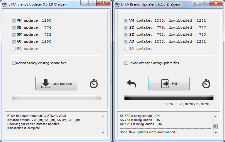

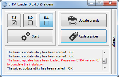

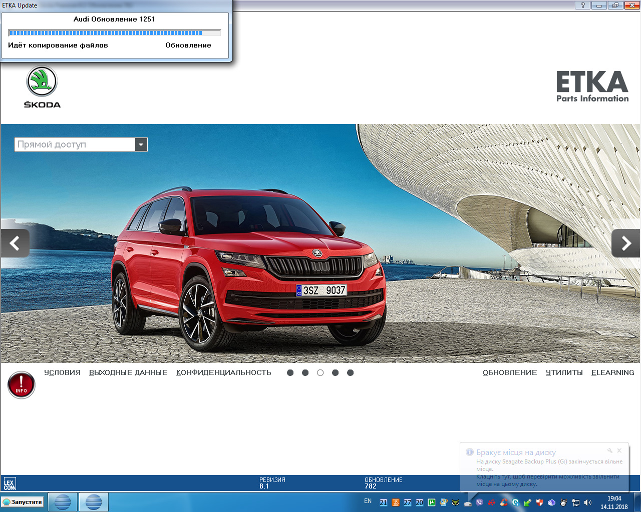

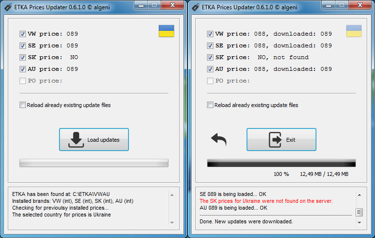

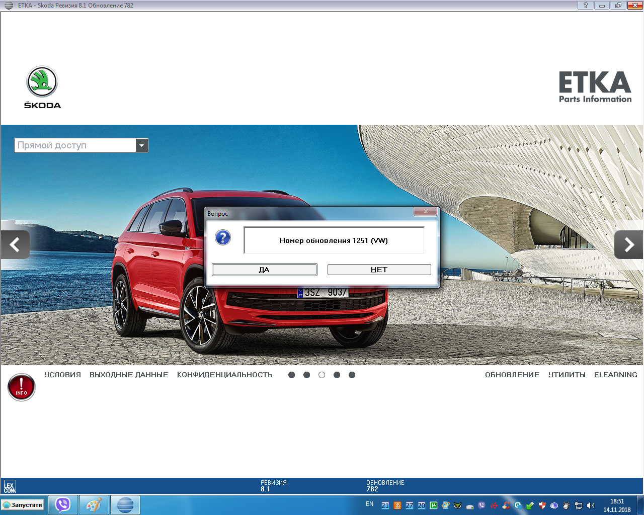

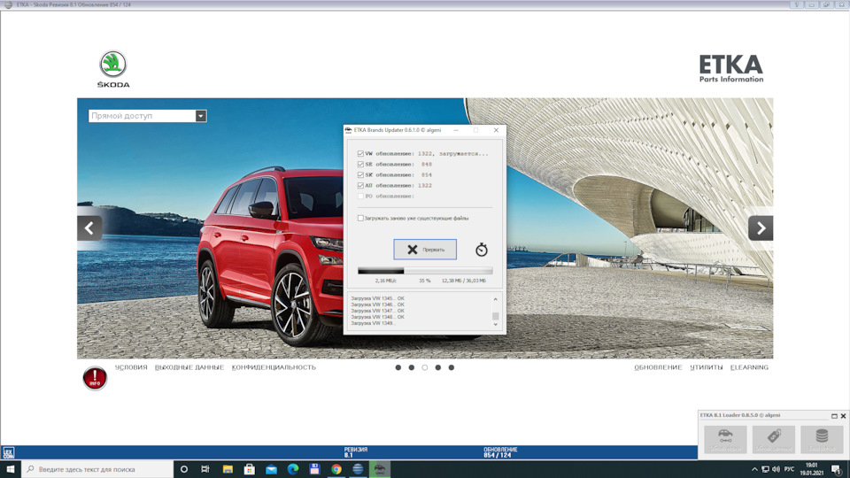

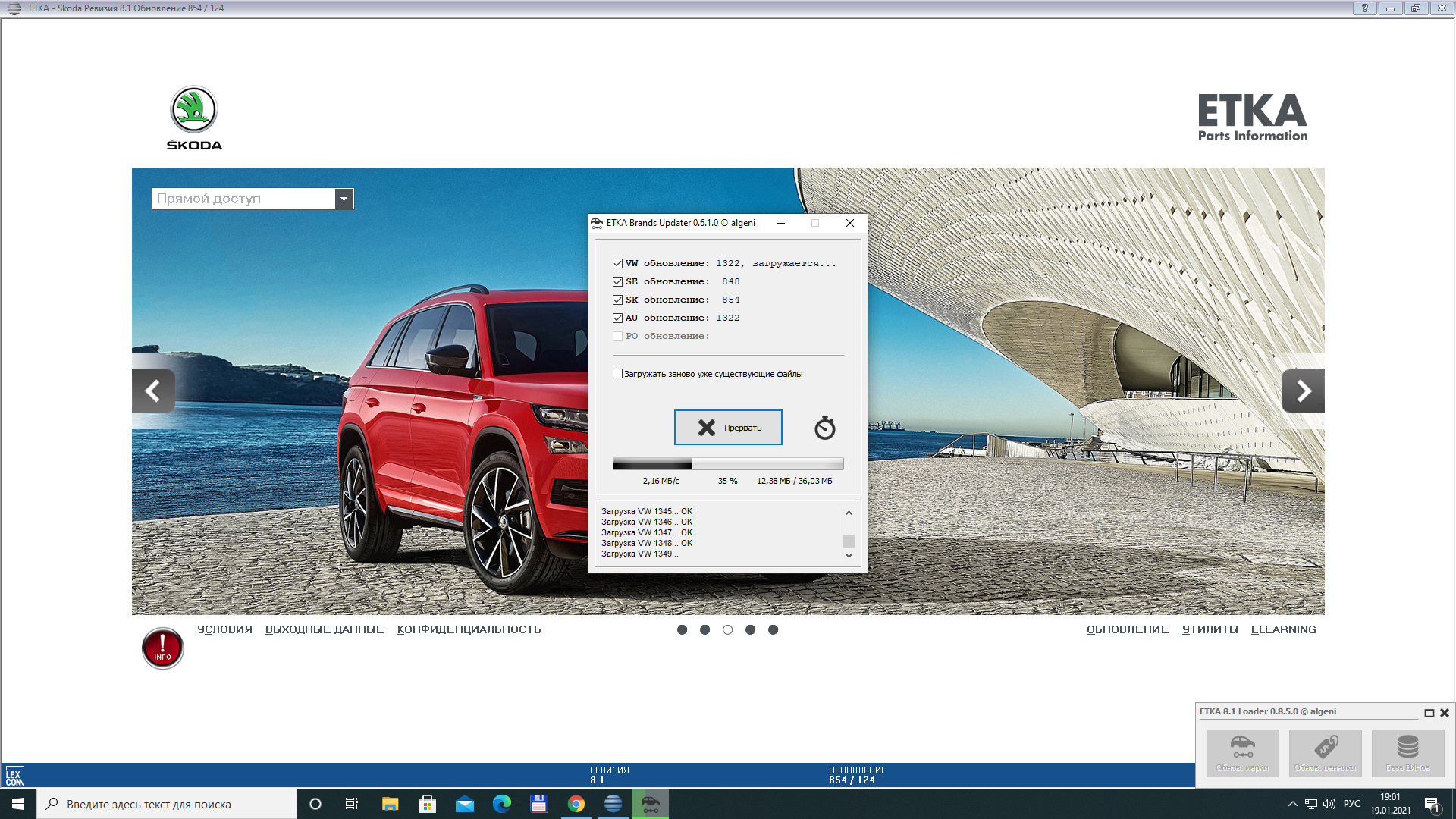

Коротко опишу процесс обновления программы:
1. Запускаем программу ETKA
2. Обновление брендов — Update brands — Load updates — Exit
3. Обновление цен — Update prices — Load updates — Exit

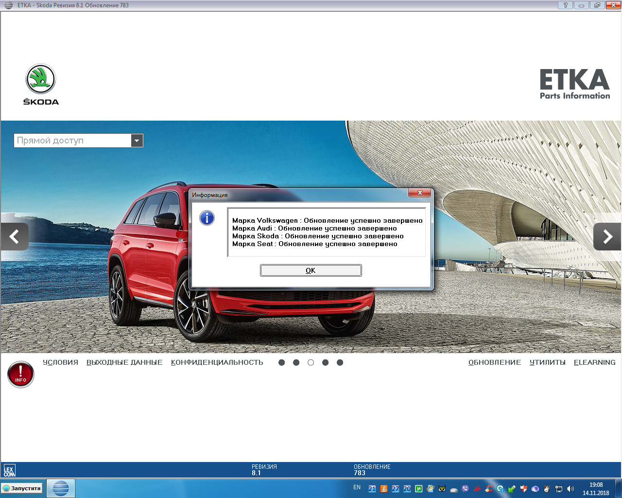

4. Запускаем обновление — ETKA 8.1 — Start
5. Подтверждаем обновление — Номер обновления 0000 (**) — Да
6. Ждем завершения обновления — ОК
7. Запуск обновленной программы — ETKA 7.5 — Start

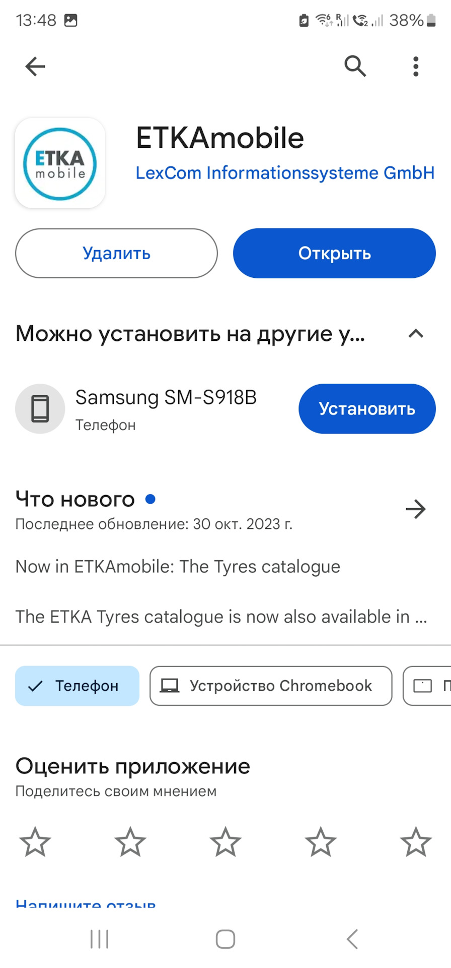

Добрый день, подскажите как установить Etka на телефон/андроид? У меня на компе стоит весия 8.2.0.1 с "таблеткой", поэтому нет возможности использовать тот же логин и пароль в мобильной версии.
Привет. Это официальный продукт. Доступ только для дилеров и авторизованных сервисов.
Используй superetka.com/etka

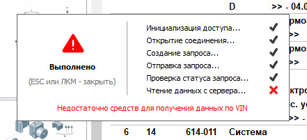

Здравствуйте! Что ещё у меня не хватает?
и расшифровки по VIN не работает
а вот такое меню даже не показывается

Добрый день. А вы не подскажете что делать если при установке вылазят разные ошибки? 1. Етка лоадер не видит етки после установки. Кейлок не устанавливается пишет ошибка и не устанавливается драйвер.
Проблем быть не должно, но они могут возникнуть ведь даная инструкция написана более 2 лет назад и для версии 7.5. Так что устанавливать нужно по инструкции которая идёт с программой с торрента в комплекте, а эту использовать только как вспомогательную. Там же на торрента есть перечень типичных проблем и их решений.
В том то и дело что использую инструкцию с торента, но что то не хочет идти при чем на двух разных компах и системах. На торенте не нашел ответа по своим вопросам.

Попробовал узнать полную комплектацию по вину на CARinfo, а в ответ VIN NOT FOUND (ERROR -1)
В чем может быть причина? Машина не сильно новая, 2018 года.
Причин увы не знаю. Поищите подобные сервисы по розшифровке. Ну или обратитесь к дилеру, у них все есть.
Подскажите пожалуйста если вин не найден, что делать? Машина новая.
Чехия — Сборка Соломоново.
Попробуйте обратиться к дилеру, пусть дадут розшифровку комплектации, со всеми кодами.

Подскажите, как определить цвет, если в книге он указан как LA5G.
По инструкции этот код нужно ввести в поле "Идент.продавца", но такого поля в утилите нет?
Какой у Вас Вин код? Где Вы такое прочитали "этот код нужно ввести в поле "Идент.продавца"?
WVWZZZ1KZ9Z000197
Информация с указанного Вами ресурса:
запчасти-казани.рф/index/vin/0-68
Зачем читать инструкцию этого сайта, если я все подробно розписал на Драйве. Сначала надо было правильно розшифровать свою комплектацию. У Вас цвет не LA5G, а D3D3. А цвет отделки HA.
Соответственно Код цвета D3D3HA

Ни где не могу найти расшифровку vin где я только не пытался! У меня Калуга
Увы, ни чем больше помочь не могу. Разве что оьратидель к диллеру. Думаю дорого за это не спросят.

Подскажите пожалуйста. после обновления баз, стала активна только версия 8.1, но там не пробиватся VIN. Переустанавливал заного, просит обновиться, далее опять только 8.1. Как быть. Пере
Версий 7.5 и 8.0 уже нет. Только 8.1. Удалите свою старую версию. Скачайте новую версию 8.1 с торрента. Установите ее, она поддерживает пробивание Винкода.
Спс за ответ. Моя 7.5 сама обновилась до 8.1, но я там не могу вины пробить. Если не трудно то скиньте ссылку на проверенную рабочую 8.1
Ссылка есть в етой записи вверху
rutracker.org/forum/viewtopic.php?t=5067635
Спасибо, попробую.
FILOSOF-UA
Заработало, ура, спасибо
rassel
Спасибо, но это запускает некую программу для ввода ключа обновлений (при этом выводится сообщение). А как показано на скринах ETKA не запускается
WIN 7 64bit была подобная проблема
Всякие методы перебрал.
Получилось,
1. отключить Антивирус
2. Открываем диспетчер устройств, в корне кликаем правой кнопкой, — выбираем "установка старого устройства", –>> далее –>> установка оборудования, выбранного из списка в ручную –>> далее (ничего не выбираем) –>> далее — установить с диска –>> далее — указываем папку MULTIKEY64 –>> oK –>> соглашаемся с установкой не подписанного драйвера.
Подскажите, как очистить поле "ПОИСК FI" от набранных VINов?
Интересно, никому об этом не задумывался … Попробуйте просто почистить кэш на компьютере, например программой CCleaner, WinUtilities или AusLogics BoostSpeed. Должно помочь, хотя надо пробовать …
Методом поиска в папке C:\ETKA\VWAU\USERDATA\SLAVEA\VA обнаружил файл fgst, где хранятся последние набранные VINы
Кто имет, тот всегда найдет))) Молодец!
rassel
Итак: Установка мультикея и хардлока на Windows 10 x64:
1. Запустите командную строку с правами администратора и выполните команды:
bcdedit.exe /set nointegritychecks ON
bcdedit.exe /set TESTSIGNING ON
После каждой команды должно появляться сообщение об ее успешном выполнении.
2. Нажмите клавишу Shift и перезагрузите компьютер
3. На открывшихся экранах последовательно выберите: Диагностика –>> Дополнительные параметры –>> Параметры загрузки –>> Перезагрузить
4. После перезагрузки нажмите цифру 7 и загрузите Windows в режиме "не проверять цифровую подпись драйверов"
5. Добавьте информацию в реестр запуском reg файла 0000750A.reg из папки MULTIKEY64
6. Запустите файл INSTALL.CMD из папки MULTIKEY64, не должно выдаваться ошибок и должен установиться драйвер.
7. Установите hardlock.EXE из папки Hardlock
8. Перезагрузите компьютер.
При проблемах для удаления ранее установленного драйвера мультикея:
1. Запустите файл REMOVE.CMD из папки MULTIKEY64, не должно выдаваться ошибок и драйвер должен удалиться.
2. Используйте утилиту infclean64.exe из папки infclean05 для его окончательного удаления.
Можно отключить тестовый режим, а если надо использовать Етку, то загружаться с отключенной проверкой цифровой подписи.
Надпись — "тестовый режим" можно удалить файлом Universal Watermark Disabler.exe
У кого проблемы с выполнением пункта 6, можно использовать совет от andy040670
6. Далее: открываем диспетчер устройств, в корне кликаем правой кнопкой, — выбираем "установка старого устройства", –>> далее –>> установка оборудования, выбранного из списка в ручную –>> далее (ничего не выбираем) –>> далее — установить с диска –>> далее — указываем папку MULTIKEY64 –>> oK –>> соглашаемся с установкой не подписанного драйвера.
Все правильно, это инструкция ЕТКА 8.2 для Виндовс 8 и 10. У меня ее не имел БП, так как на момент написания была только версия ЕТКА 7.5, а также установлен Виндовс 7. Рад, что Вы смогли самостоятельно разобраться в данном вопросе)))
Спасибо за уделенное время. Очень помогло видео
